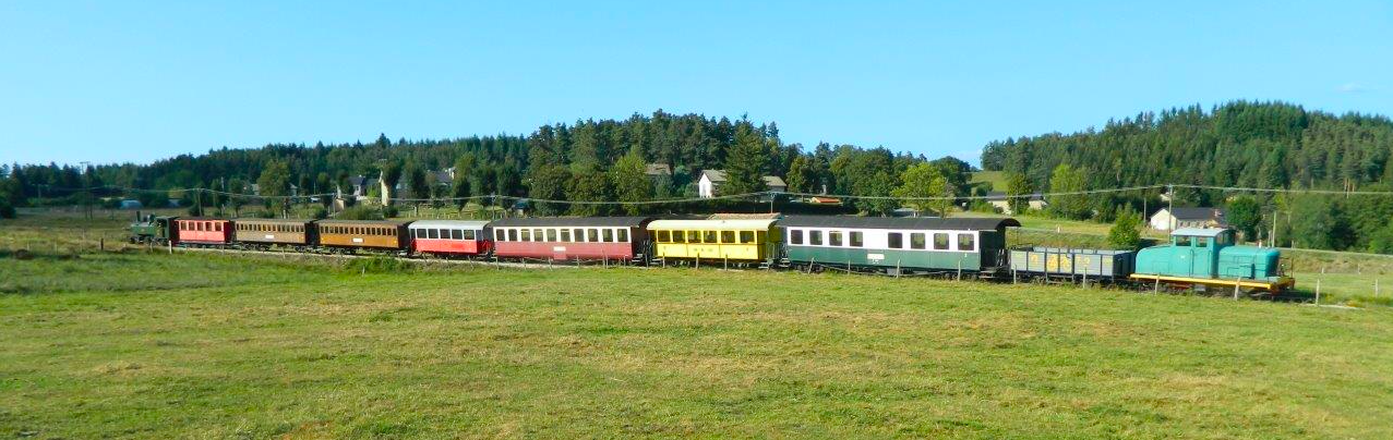

Messagepar VELAY-EXPRESS » 21 08 2018 à 10:44
Lundi après-midi : retour de la rame et des véhicules ayant participé au dépannage (dont le locotracteur 70), vus dans la rampe de Trifoulou.
