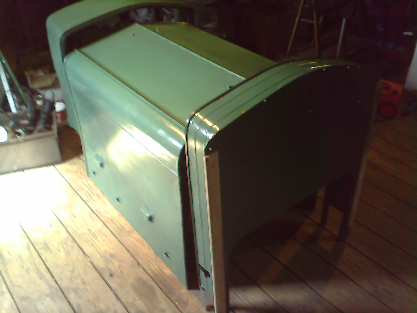

le capot est fini, je continue dans le poste de conduite.

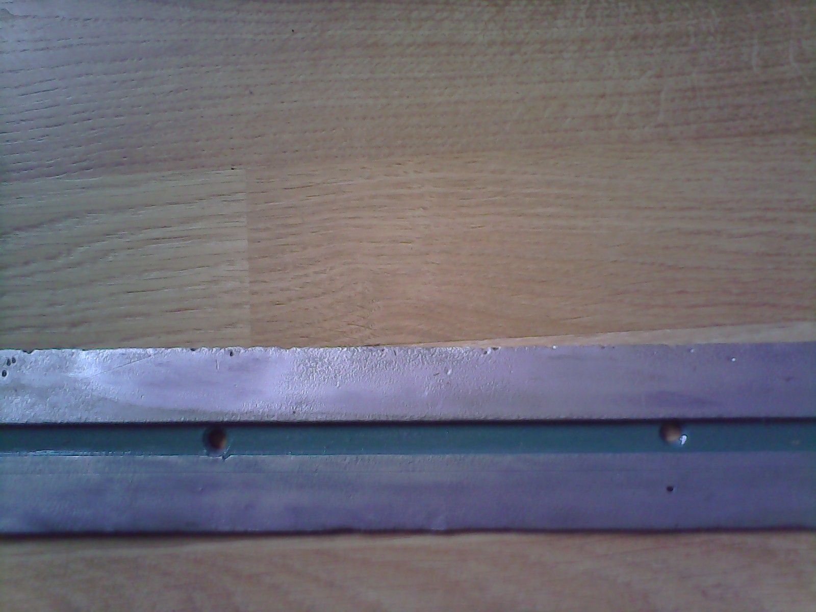

Je voulais vérifier un détail qui me chiffonnait depuis un petit moment, autour du bandeau alu extérieur il y a un liseré de couleur, en le restaurant je pensais à un bleu soutenu mais en définitive c'est le vert identique à l'intérieur.
Un essai réalisé après remise en état, c'est assez surprenant car le liseré est bien voyant.
La photo est de qualité moyenne.

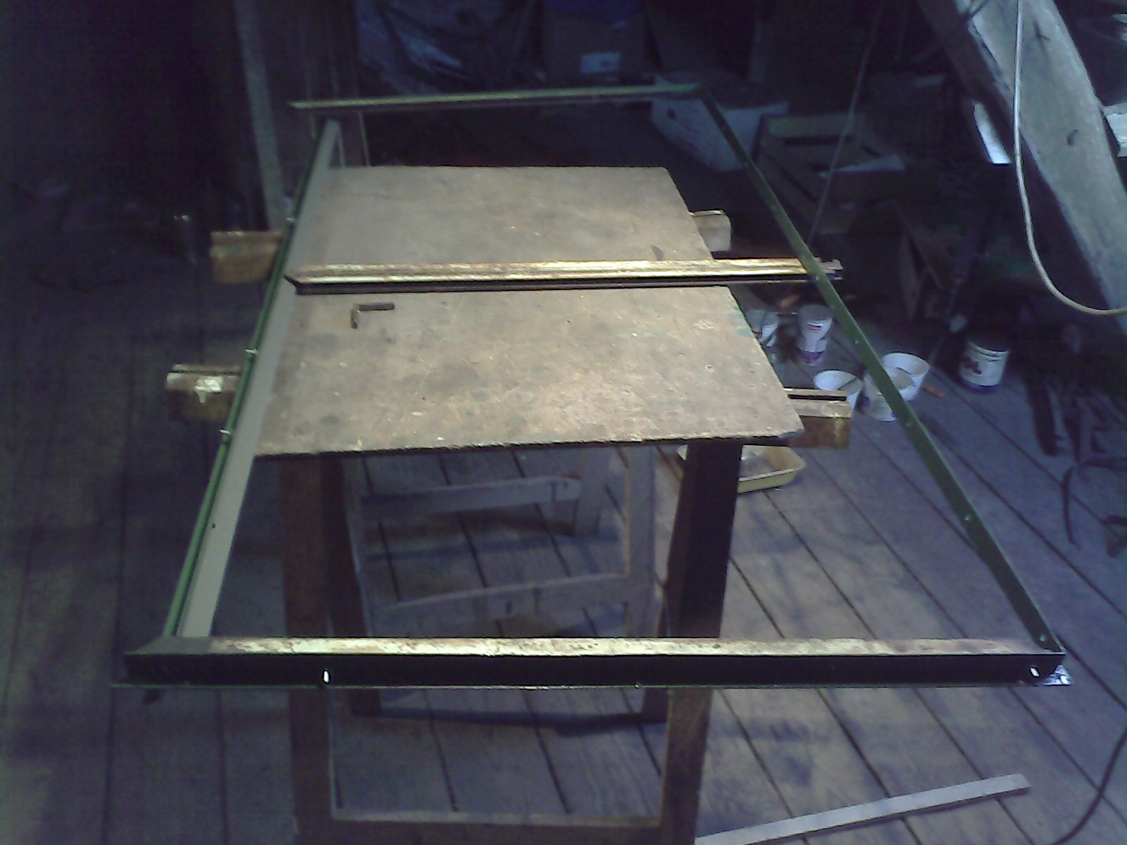

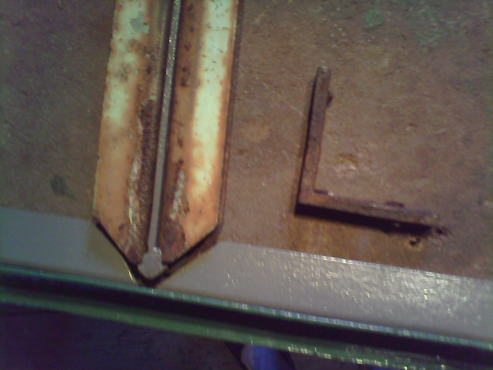

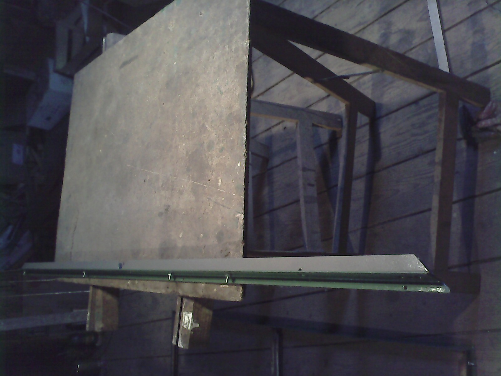

Pour continuer je refais la partie cloison ou se trouve les 2 vitres, les cornières sont rongées et certaines à refaire, sauf que les mesures ne sont pas identiques et qu'il va falloir tricher avec des écarts pratiquement de 1 cm. Les cornières sont à refabriquer dimensions non disponibles chez les fournisseurs. J'ai remonté en provisoire les parties usées et rongées pour définir les dimensions réelles à prendre.
La question que je me suis posé c'est que rien n'est vraiment précis pour la carrosserie, en cherchant dans les archives on peut supposer que c'est le manque de temps réel pour les terminer correctement, sur les archives des DDB MH ALLIER le carrossier ROSSIGNOL a un délai de 4 semaines voir 5 ce qui laisse peu de place pour un travail correct mais peut être que je me trompe. En travaillant dessus je constate beaucoup de défauts à reprendre.
Pour l'instant vu les priorités, je travaille sur le ddb la semaine pratiquement tout seul et ça commence à faire un bon tas de pièces refaites. Tout seul c'est un petit peu plus long.

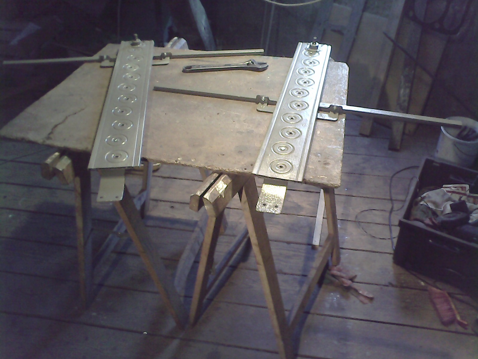

Une photos des derniers lèves glaces terminés (ceux qui étaient à reprendre) avant de les emballer et les ranger.
PL

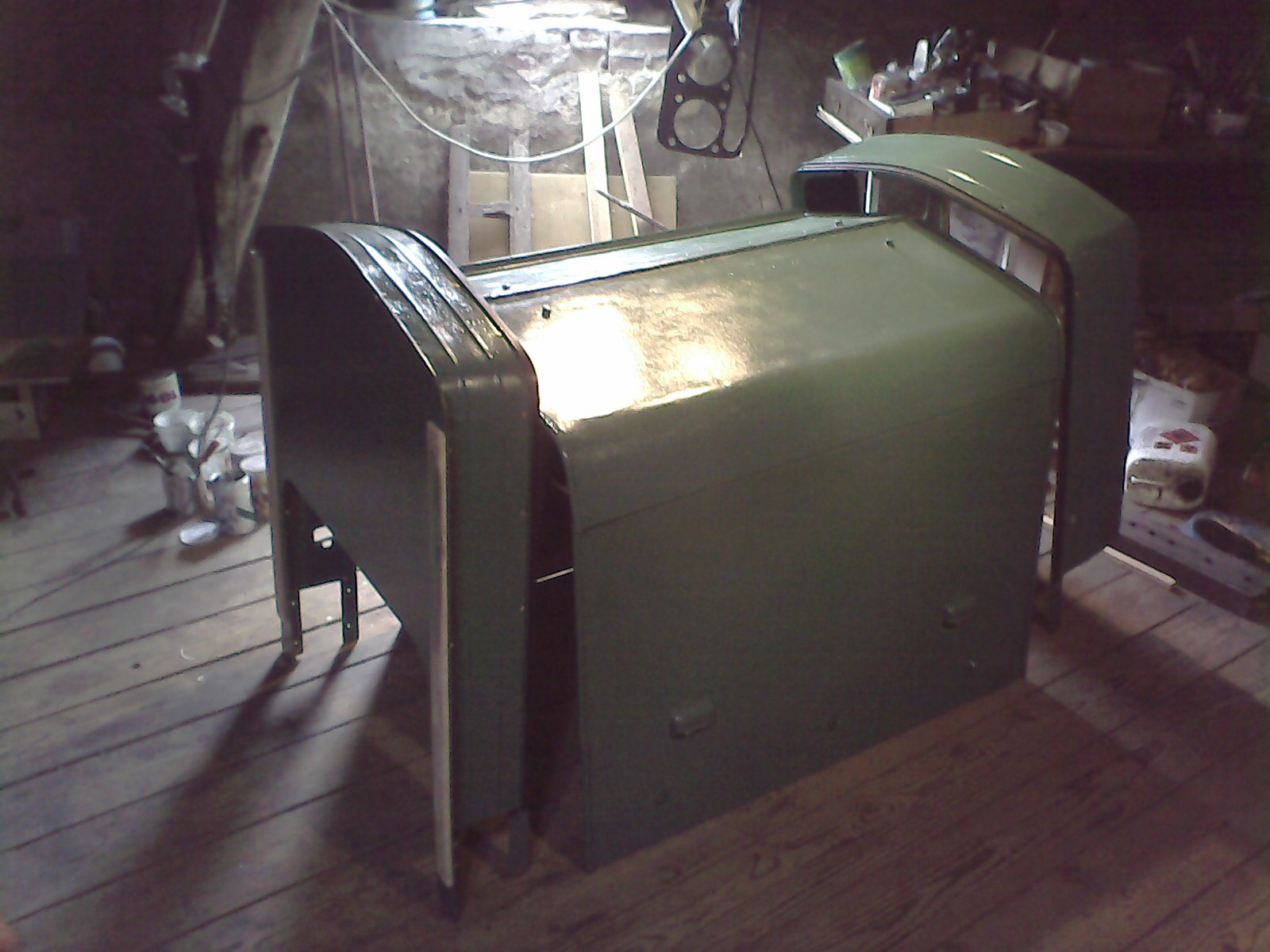

Messagepar diabolo » 18 06 2015 à 13:51

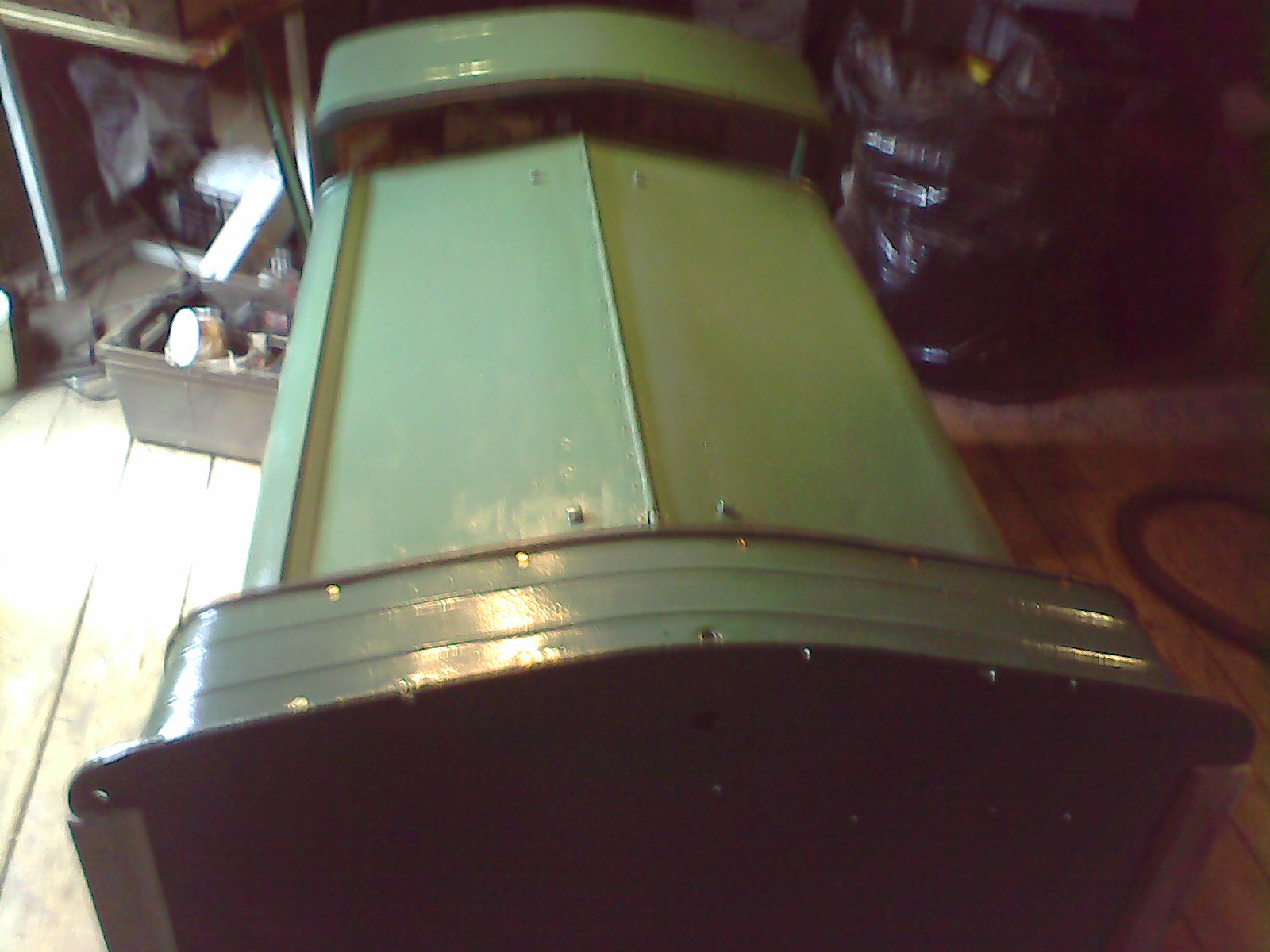

Remontage du capot moteur terminé, il a retrouvé pratiquement son état d'origine.
Avant de ranger et emballer les pièces pendant un petit moment, quelques photos le résultat est correct et plus de points durs, il fait son son poids une fois monté.

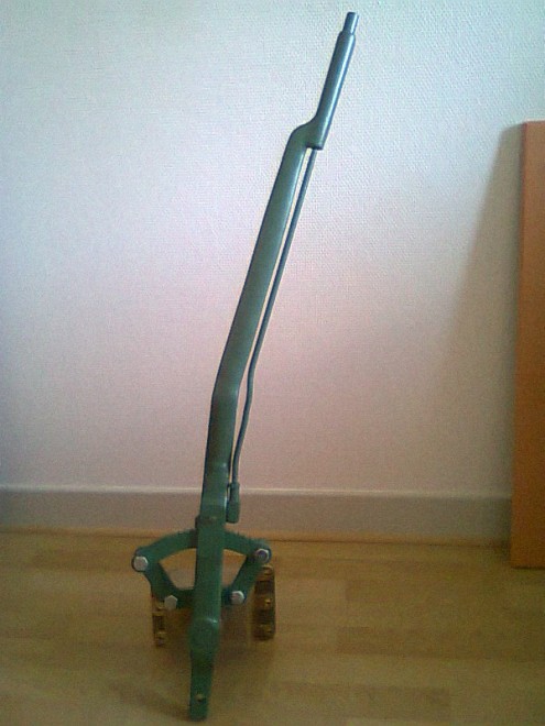

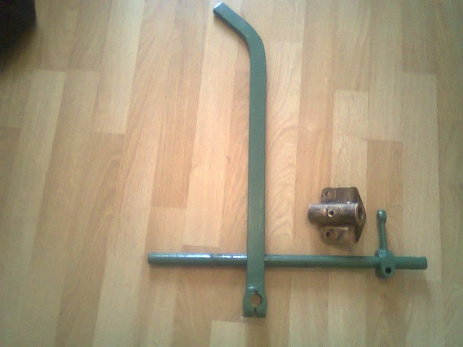

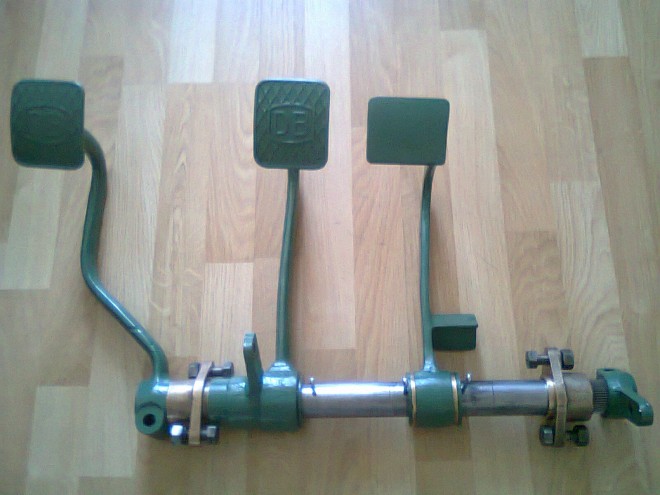

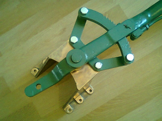

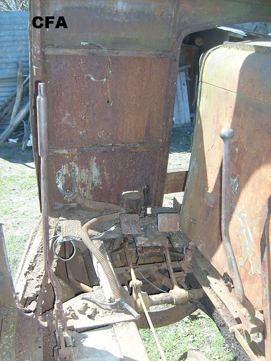

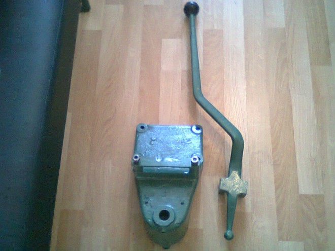

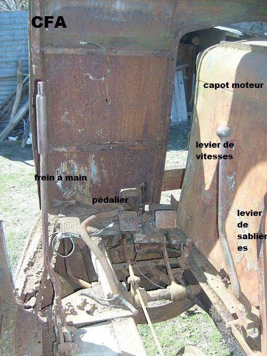

Pour en revenir au poste de conduite, le pédalier, le levier de vitesse, le levier des sablières et le frein à main (repris bloqué et deux dents de cassées) sont terminés depuis longtemps.
J'ai encore beaucoup de travail dessus.

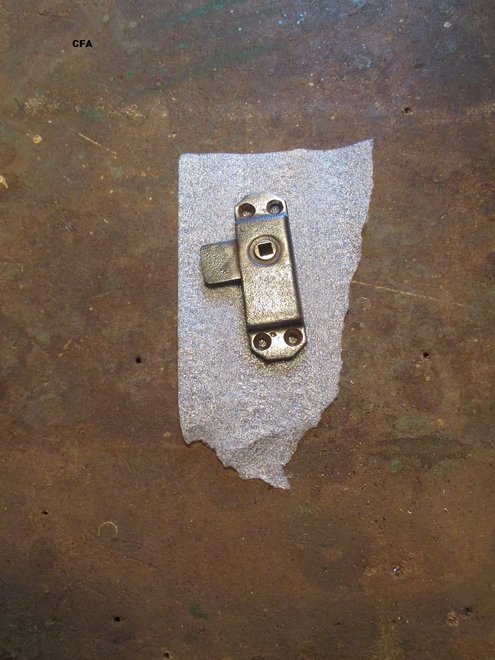

Messagepar diabolo » 23 06 2015 à 21:44

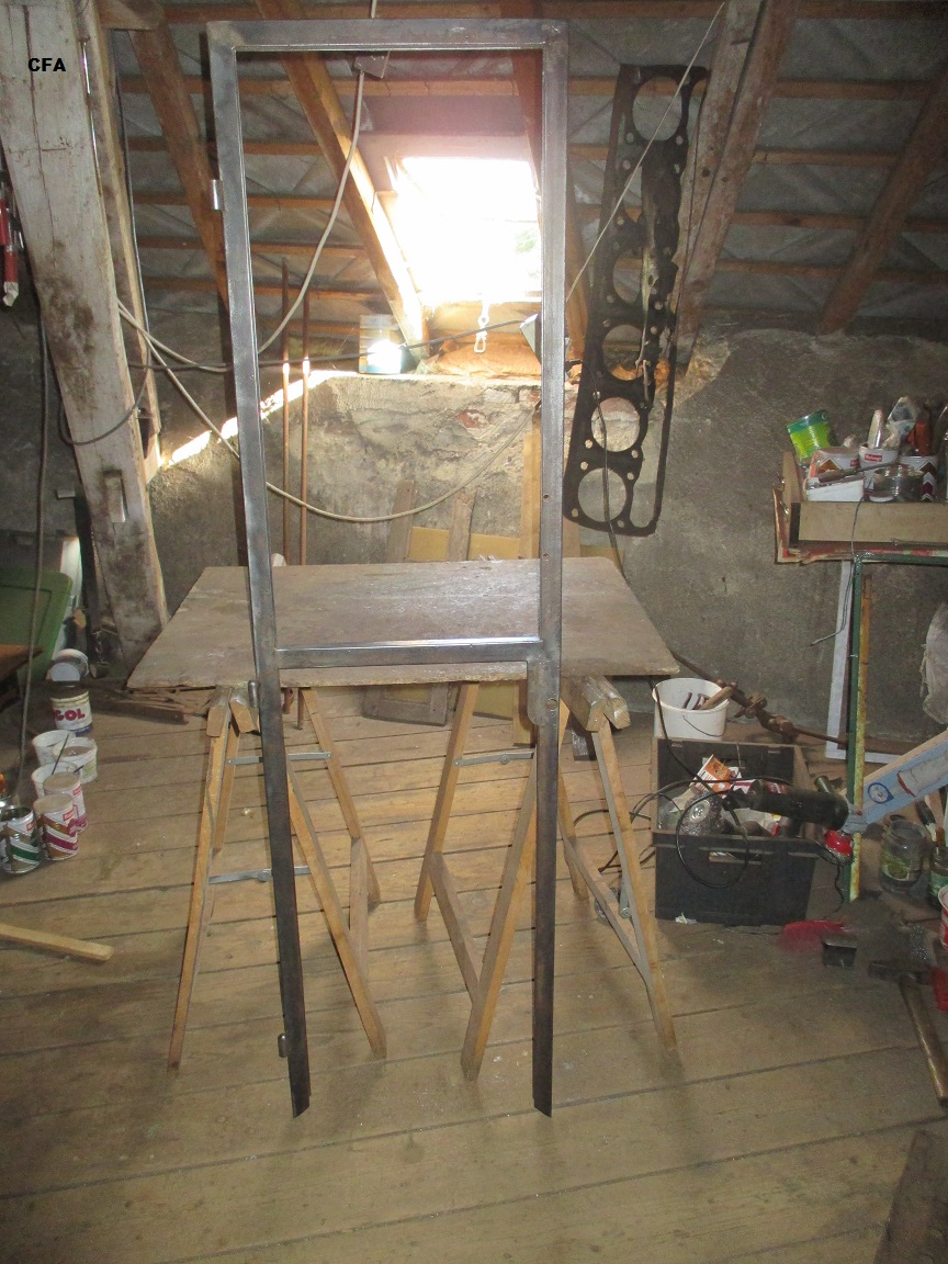

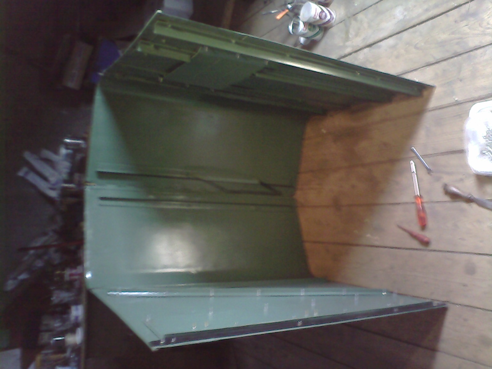

en attendant les u qui sont à fabriquer , la partie basse de la séparation de cloison a été reprise, les parties du bas rongées et usées ont été changées.
Je me suis attaqué à la porte gauche de la cloison, démontage complet le contreplaqué a été retiré et sera changé.
Dimensions : hauteur 1 mètre 60 largeur 43 cm
Elle est prête pour la mise en apprêt, le contour de la vitre est à refaire.
La poignée est débloquée.
Photo collection Joël ROYER

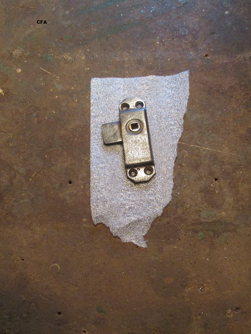

La porte coté conduite est à reconstruire, on ne la possède pas. Elle ne sera pas compliquée à refaire, la poignée sera à réfléchir pour la refaire ou changer.
