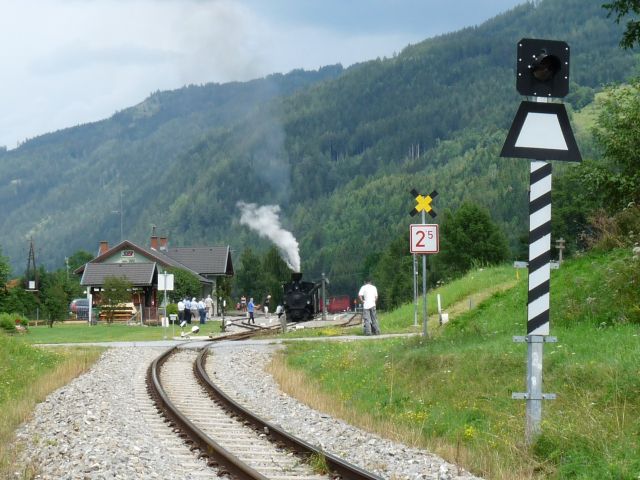

Pour revenir aux aiguilles talonables et renversables non renversables... :F9 :F9
En principe je parlais toujours des aiguilles talonabel ET renversable, je me suis trompé avec les mots, désolé. A mon avis, il faut les appeler auto-renversable, quand ils retombent eux-mêmes avec cette mécanisme de ressort.
En plus je ne suis pas sure de prendre le bon terme français, j'ai déjà parlé des >Rückfallweichen< avec les cheminots et les passionnées mais ça n’était jamais vraiment claire si nous parlaient de la même chose...
Voici un petit vidéo j'ai trouvé chez youtube avec un exemple :
(désolé de ne pas trouver un autre exemple que en Autriche, mais il y'a des centaines en Autriche, Allemagne, Italie, la Suisse, en principe partout).
La boite a la gauche abrite un mécanisme de ressort, dans cette cas la loco passe, ouvre l'aiguille et un peu de temps après l'aigulle retombe dans la position principale grâce du ressort. Et un véhicule (dans cette cas la même loco) peut passer. Comme je disais, aucun télécommande, aucun alimentation, rien. Maintenance zéro. Et l'appareil et son installation coûte aussi presque rien.
A l'autre coté de la gare il y'a une autre aiguille de la même construction. Pour cette manœuvre ici elle ne donne pas vraiment des avantages, mais pour les évitements ils sont très outils.
Cette type d'aiguille est la plus fiable connue, presque sans maintenance. il faut remplir le lubrifiant régulièrement. Avec les aiguilles mécaniques avec les chaines et câbles il y'a beaucoup plus de difficultés.
Voici une version de luxe chez le Murtalbahn avec un sémaphore de contrôle:
Si l'aiguille se ne referme plus, la lampe n'est pas allumée, mais un mechanicien me confirmait une fois, qu'en 95% c'est l’ampoule, qui est grillée :rod_mdr2 (comme ici :rod_siflet ).
Dans cette cas il est obligatoire de passer l'aiguille en vitesse adapté a la visibilité pour se arrêter dans le cas qu'elle se ne fermait pas.

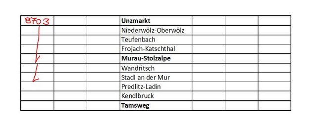

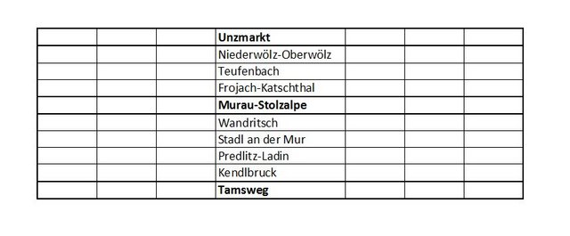

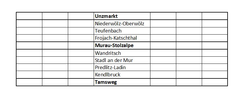

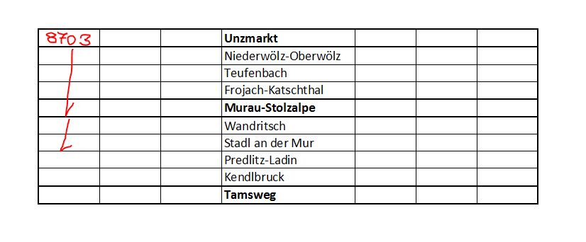

La cantonage plus simple je connais : le Murtalbahn.
il y'a un fichier comme ça avec les cantons et évitements listées :
avant le début du trajet le conducteur doit remplir le numéro du circulation et appeler le Chef de Circulation par talkie-walkie. Quand il peut normalement aller jusqu’à Murau il demande :
>Bonjour, Ici train numéro huit-sept-zéro-trois, Est il que train huit-sept-zéro-trois peut aller jusqu'a Murau?<
le réponse dans le cas normale :
>Bonjour, ici chef de circulation, train huit-sept-zéro-trois peut aller jusqu'a Murau.
et le conducteur :
>Merci, j'ai compris, train huit-sept-zéro-trois peut aller jusqu'a Murau.<
Après le conducteur fait une signe sur son papier et voila...
A Murau, comme d'habitude il demande :
>Bonjour, Ici train numéro huit-sept-zéro-trois, Est il que train huit-sept-zéro-trois peut aller jusqu'a Tamsweg?<
et le réponse :
>bon jour, ici chef de circulation, train huit-sept-zéro-trois peut aller jusqu'a Stadl an der Mur. je repete, train huit-sept-zéro-trois peut aller jusqu'a Stadl an der Mur.<
si je me rappele bien, il repete seulement en cas d'une irrégularité, mais je ne suis pas sure...
et le conducteur :
>Merci, j'ai compris, train huit-sept-zéro-trois peut aller jusqu'a Stadl an der Mur.<
Et il fait son coche, mais que jusqu'a Stadl an der Mur (en plus il est déja en courant, qu'il y'a des travaux entre Stadl et Kendlbruck)
La procédure continue après :
Peu avant Stadl c'est le chef de la circulation qui commence (par exemple après la bourreuse signalisait la libération du canton) :
>Bonjour ici chef de circulation, Train huit-sept-zéro-trois s'il vous plait<
>oui ici...<
>Bonjour ici chef de circulation, Train huit-sept-zéro-trois peut aller jusqu'a Tamsweg, je répète...<
Le conducteur coche les derniers cantons et voila...
La communication et les phrases doivent être absolument standardisées, les participants doivent être absolument disciplinées, c'est claire! Et on avait JAMAIS un accident à cause d'un erreur de communication ou un canton non libre ne pas respecté!
