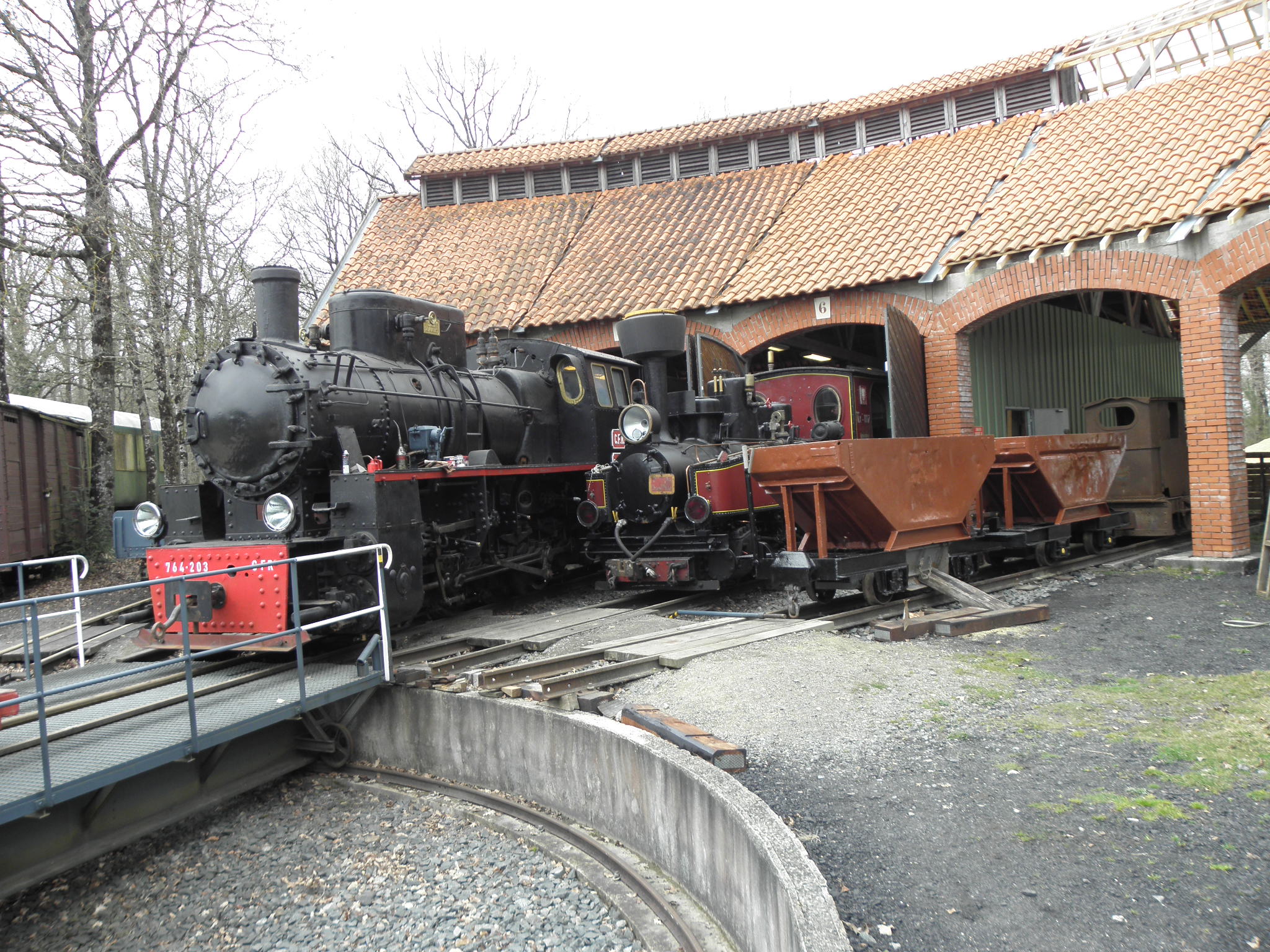

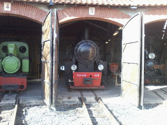

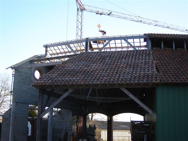

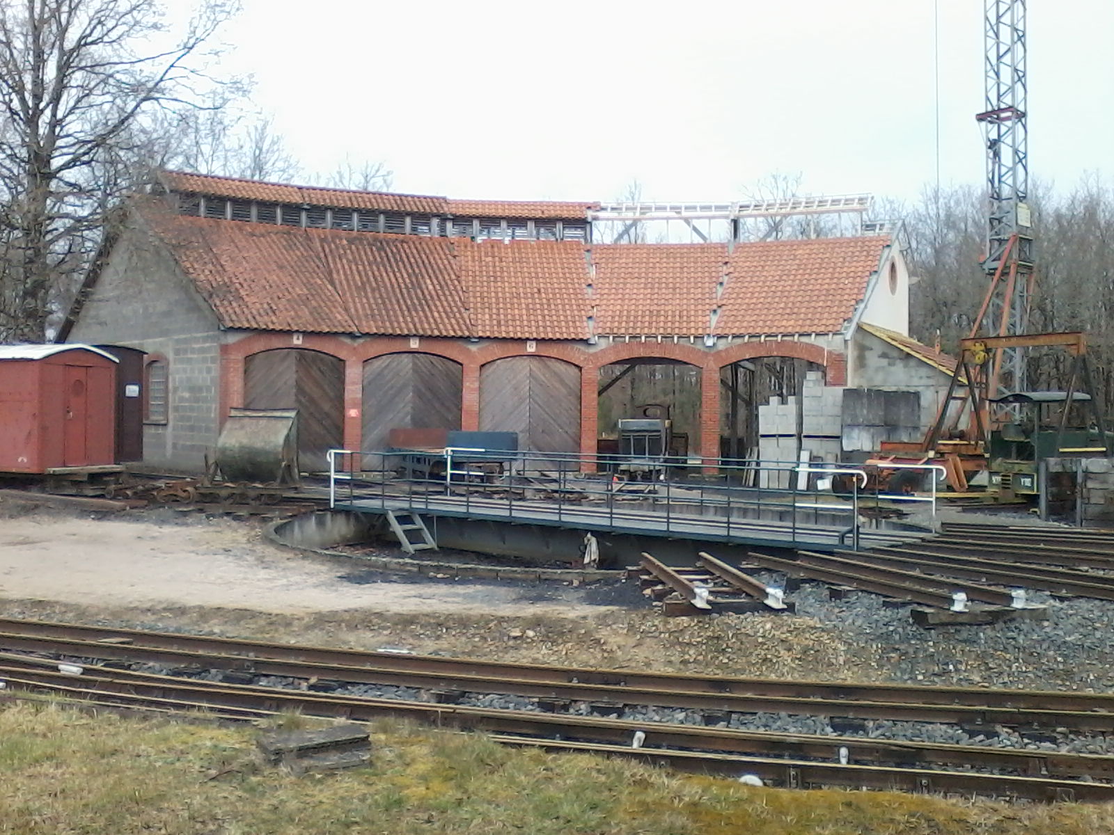

Le feuilleton continue , on commence par la rotonde :

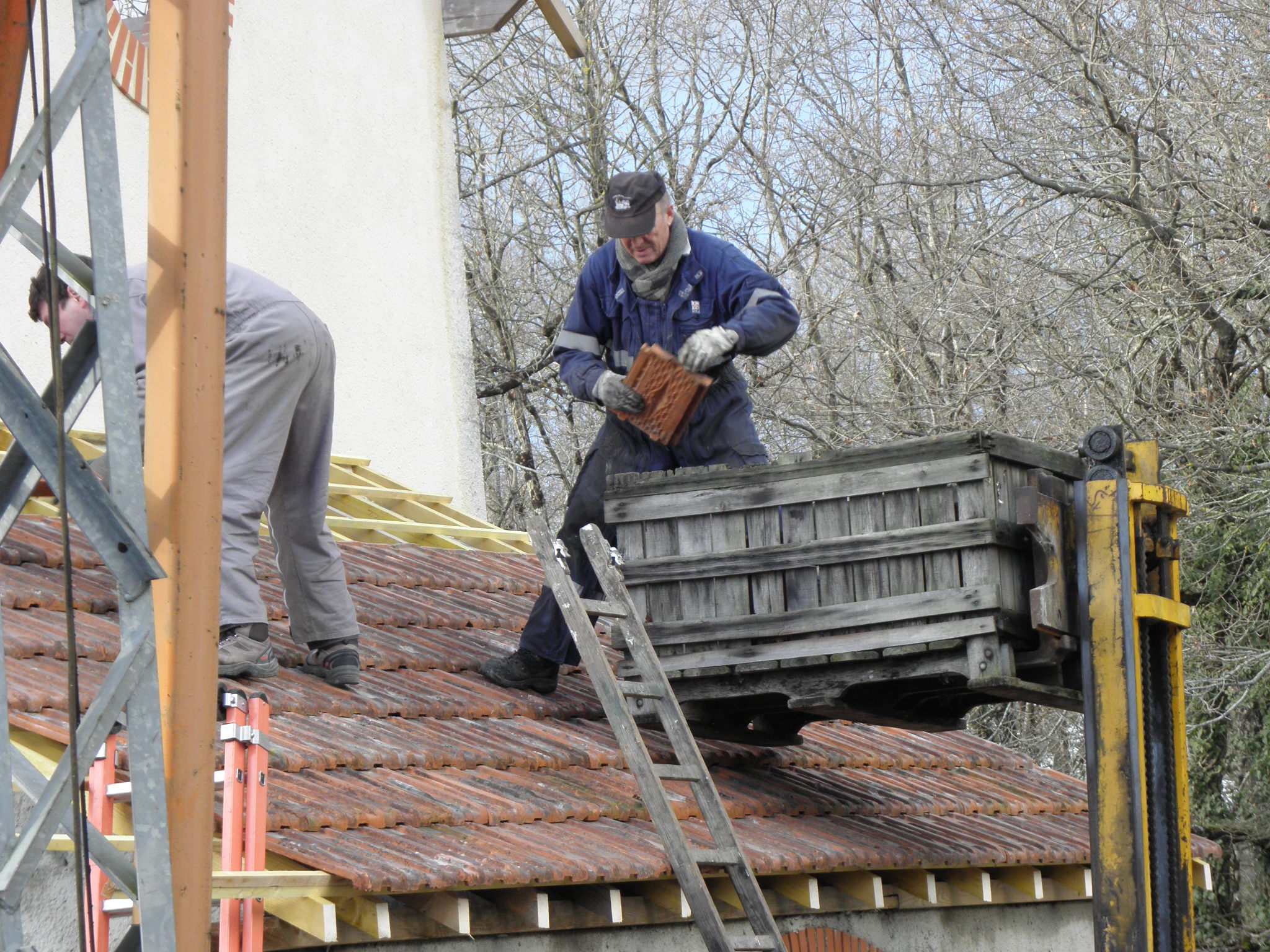

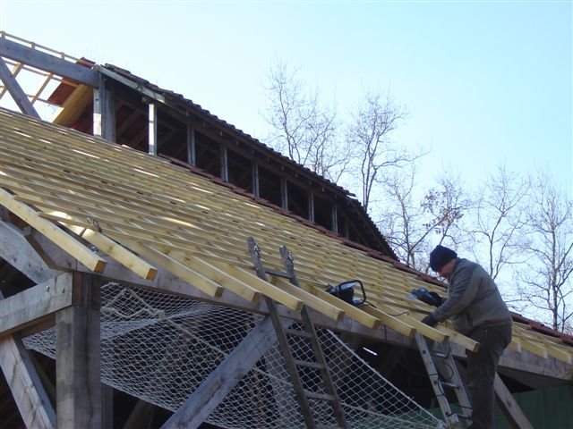

Eric et Jean posent les tuiles sur l'atelier de la Rotonde.
Après une matinée de pose les 3/4 sont déjà posées.
Vue Global de la Rotonde datant de la semaine dernière !

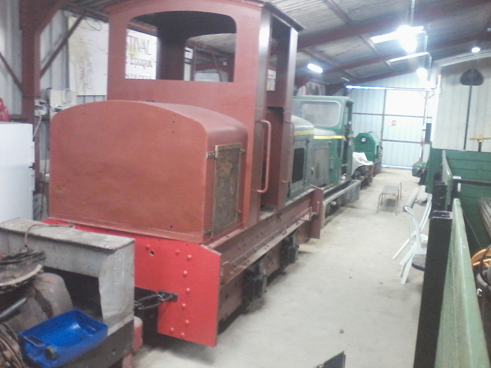

La 040 Roumaine à Recue des feux unifiés SNCF à l'avant et son Marquage CFR. La révision de son système de graissage est terminé , la bielle d'entrainement du graisseur à été confectionnée.

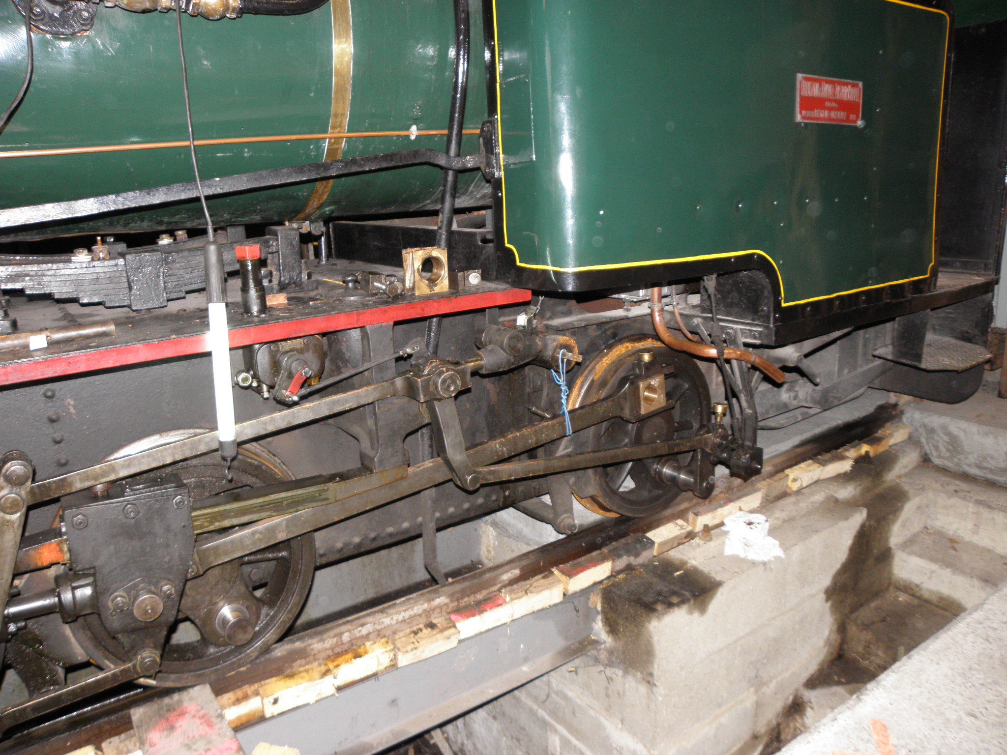

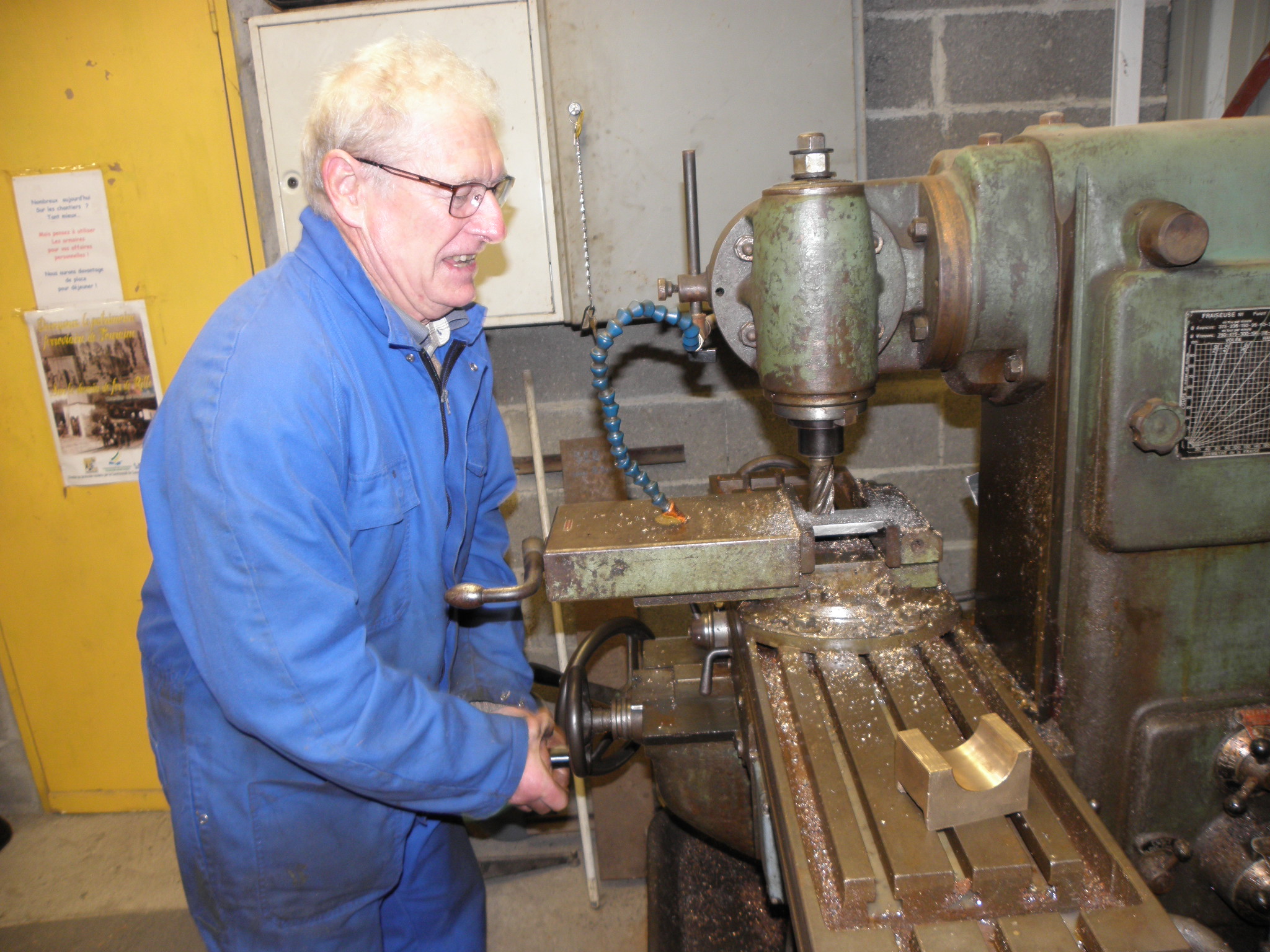

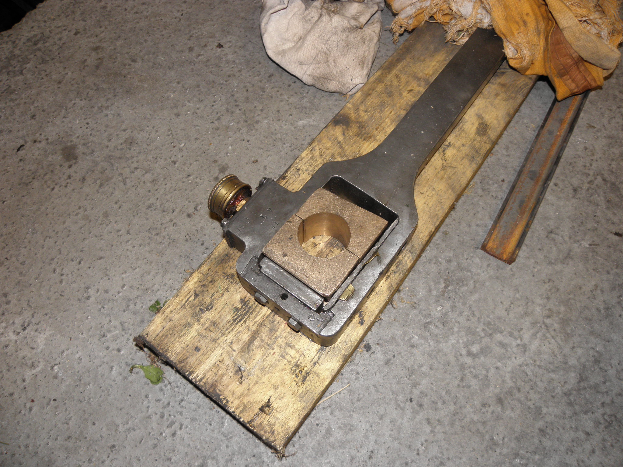

Bielle d'accouplement gauche de la 020 O&K.
Reprise du jeu dans l'embiellage de la 020 O&K , içi Jack travaille sur la bielle d'accouplement coté chauffeur et fraise une petite cale permettant de rattraper ce jeu.

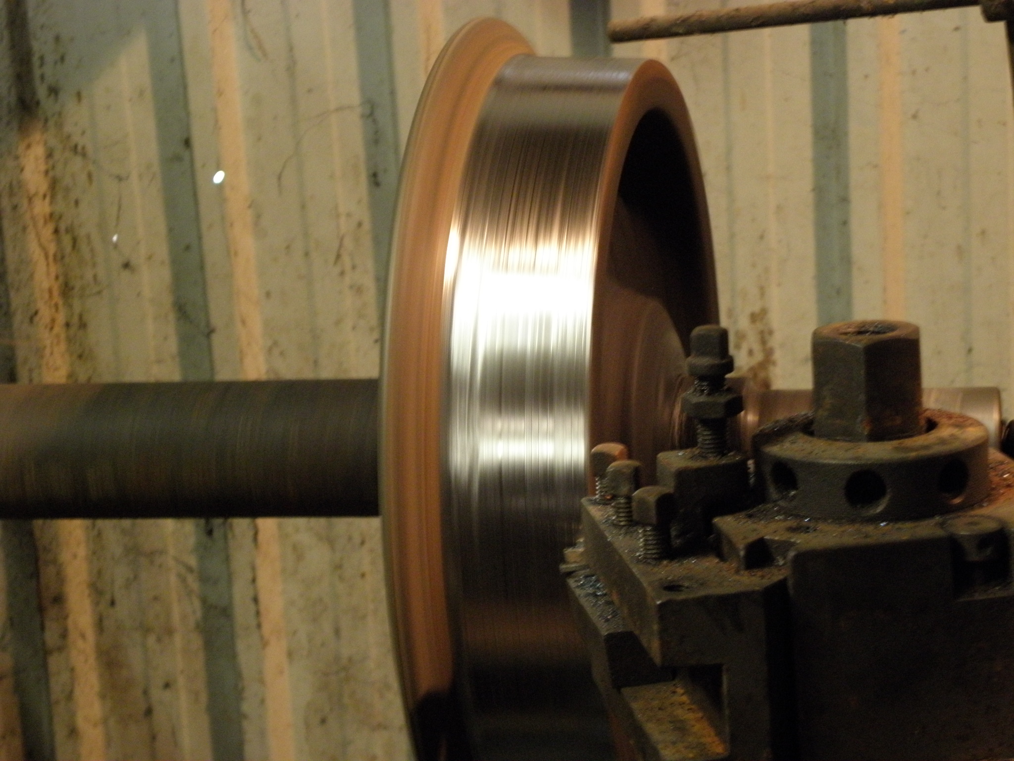

Alex et Benoît reprofile un essieu.

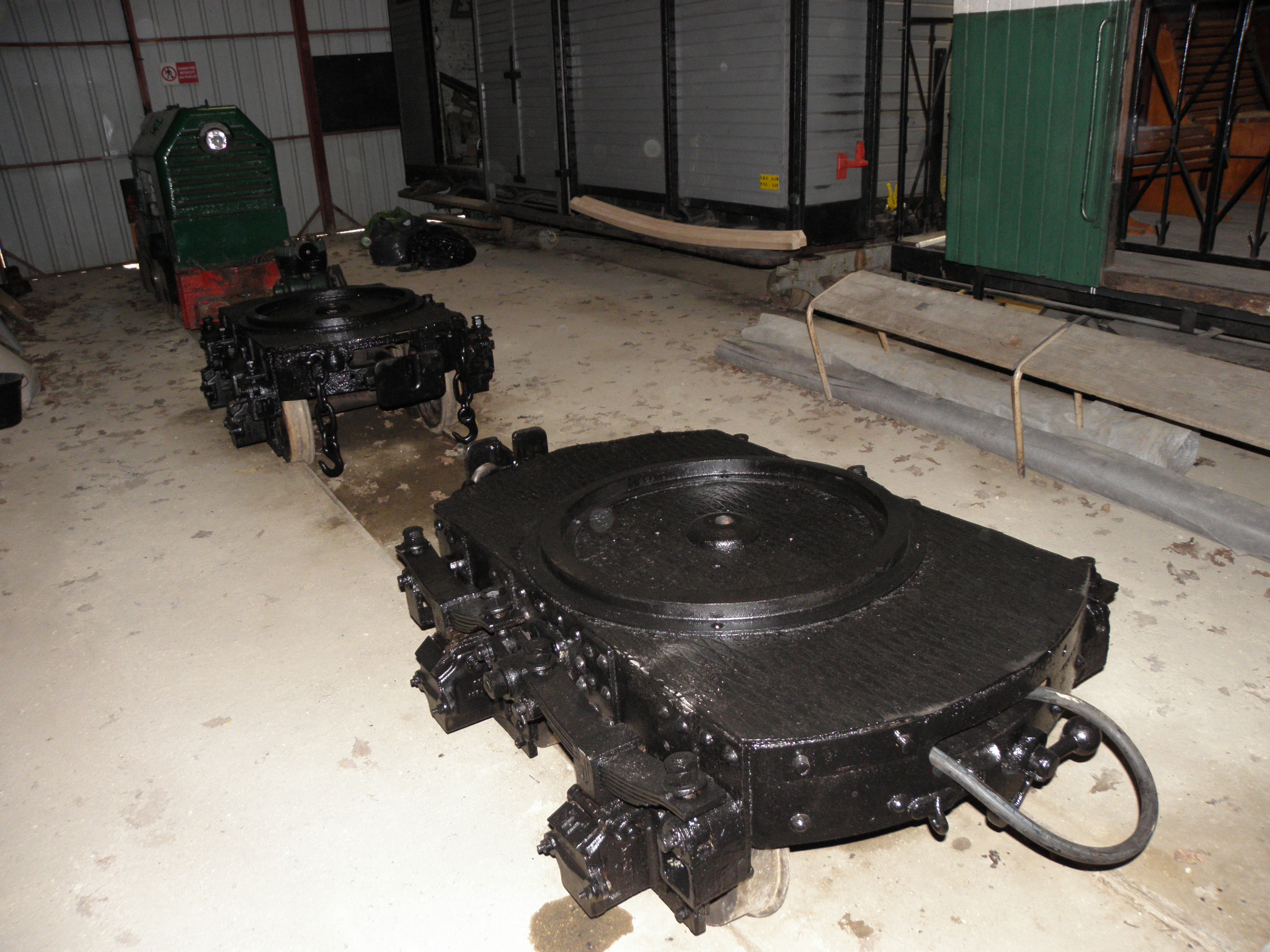

En cours de reprofilage ! Tout ce travaille pour remettre en état les 2 bogies péchot du Fourgon DVF 15 . La caisse quant à elle a recue quelques soins. La remise en service du Fourgon est prévue pour Avril ! Je n'ai pas pris de photos de la caisse sur ses lorrys. H4

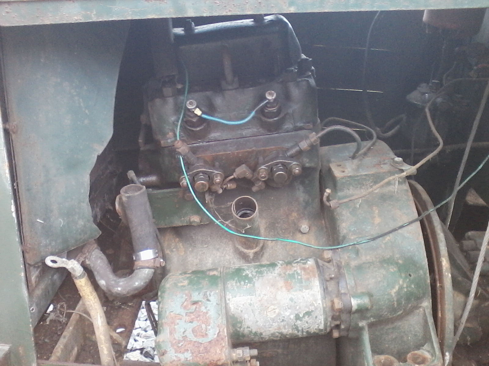

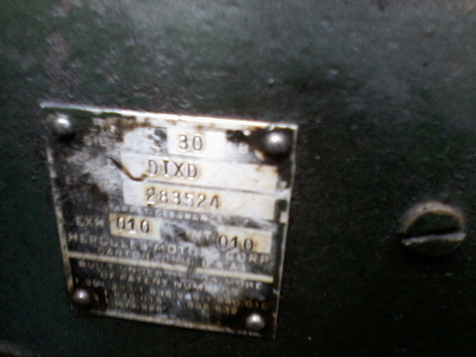

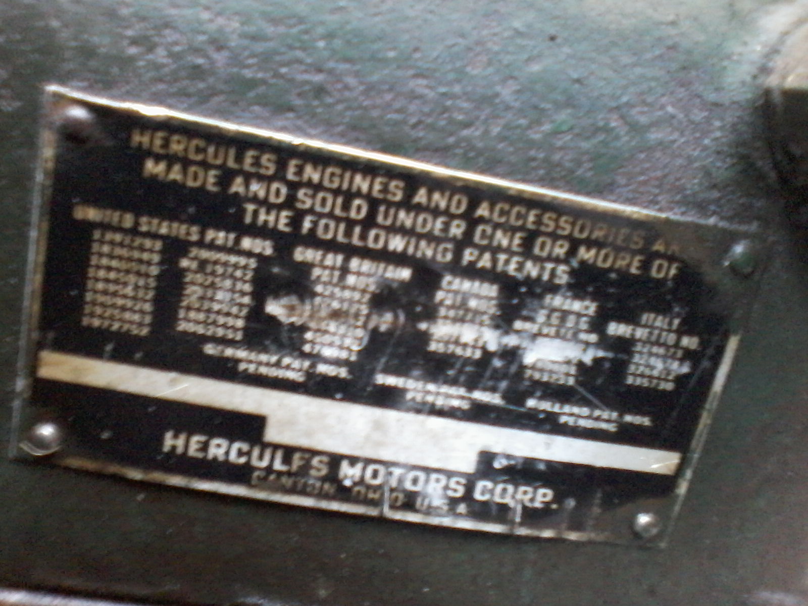

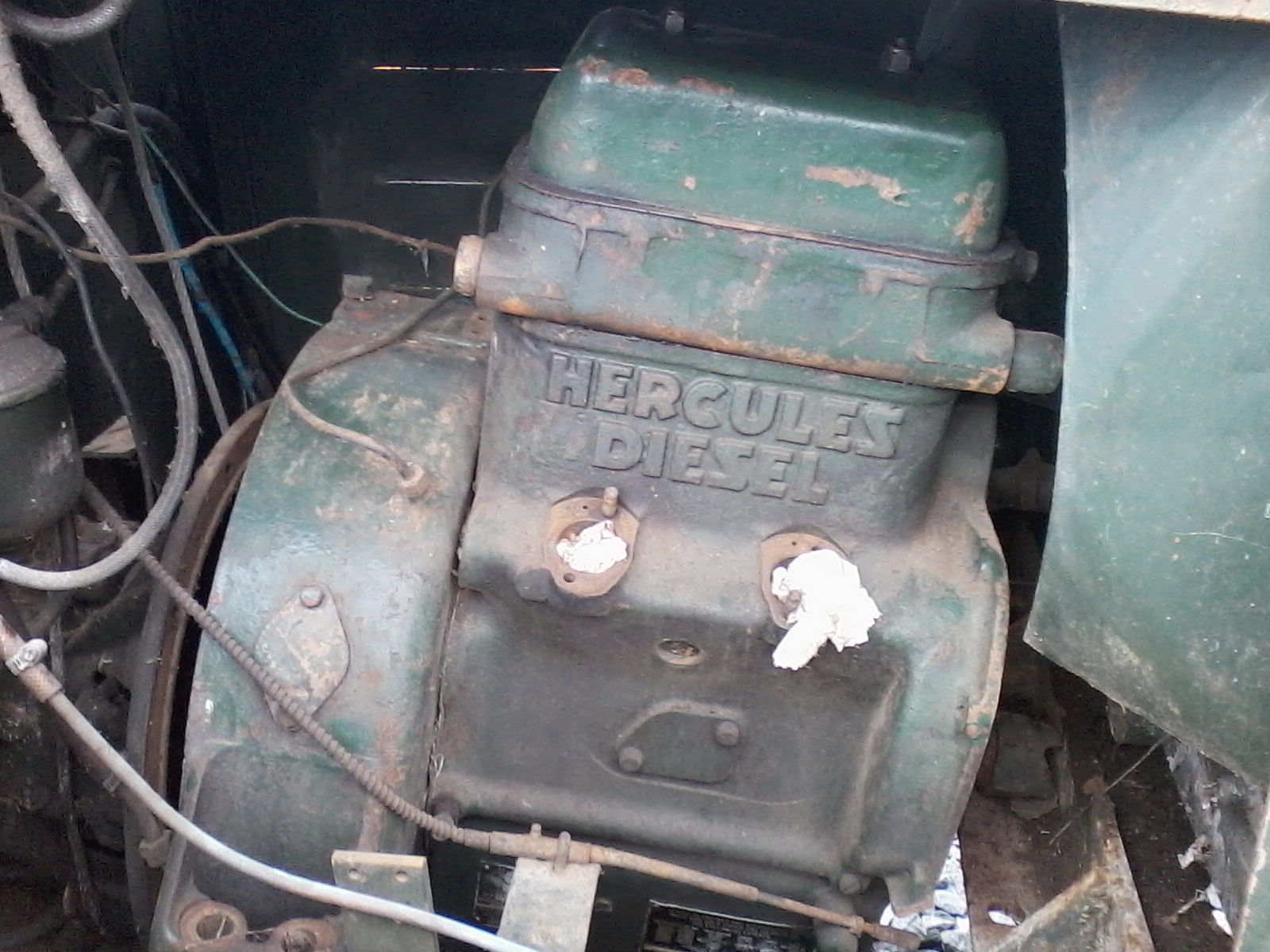

Notre association est toujours à la recherche de documents sur les 030T Type 17... Nous recherchons aussi des informations et des pièces moteurs pour notre Whitcomb/Baldwin. Il nous manque dessus un carter inférieur , et tous le système d'embrayage a disparue.... Quelques photos du bicylindre Hercules.

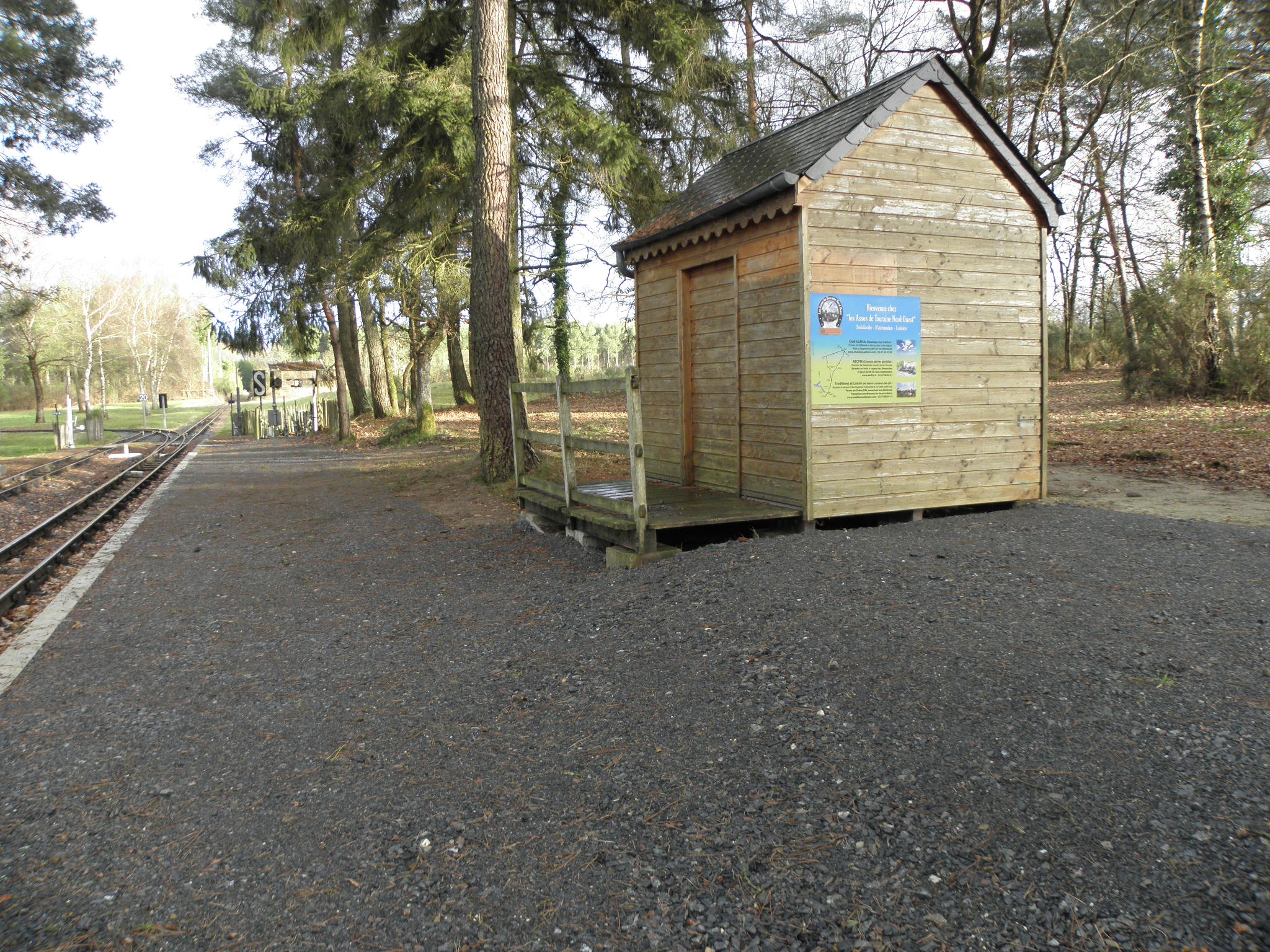

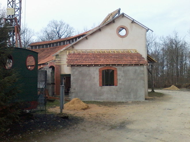

Quelques membres attaquent la construction d'un nouvelle appentis pour la gare , le but étant de créer une petite copie d'une ancienne gare d'un chemin de fer départemental dont j'ai perdue le nom en écrivant ce petit reportage H4

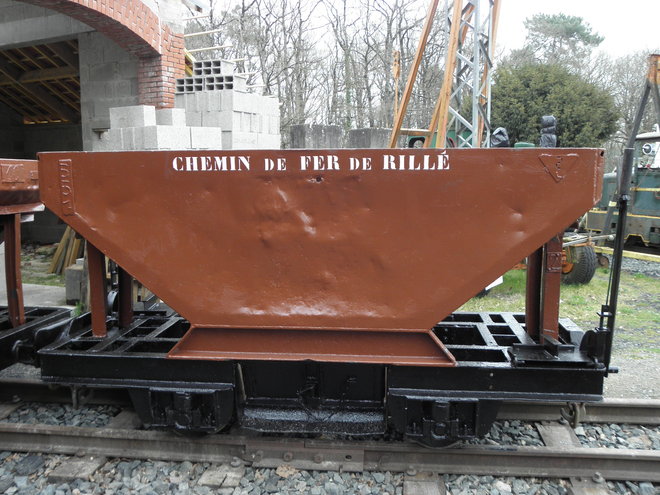

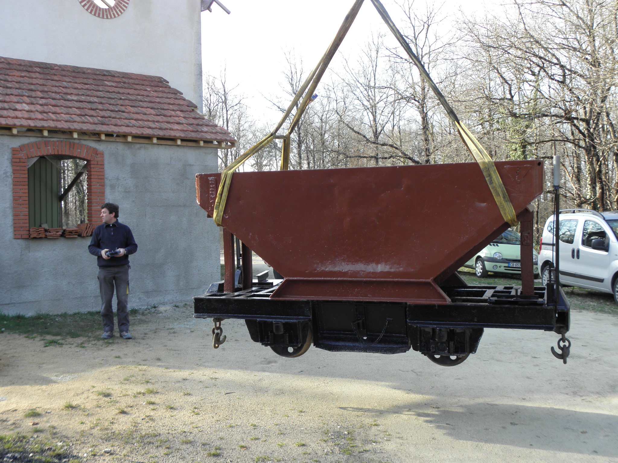

Les wagons trémies me donnent des idées, comment est fait le système d'ouverture?
Elliot
Messages: 1468
Localisation: Bourgogne
Re: Train Historique de Rillé
Messagepar UIC 60 » 26 04 2015 à 21:39
Bonsoir,
Le fourgon du Morbihan était un fourgon postal, avec un petit compartiment pour le receveur. Il vient de Paimboeuf où il avait été récupéré par un particulier à la fermeture des CM, puis rapatrié chez nous en 1994. A priori, d'après ce qui était visible sous la peinture, son numéro était BD 1005, mais sans trop de certitude pour le dernier chiffre...
Pour le couvert Pershing, nous l'avions acquis auprès de l'AMTP en 1995, en même temps qu'un tombereau DECAUVILLE (L110).
Pour Elliot, les trémies proviennent de MERLEBACH, et nous avons modifié les systèmes d'ouverture. La première a conservé ses trappes sur les côtés, avec une commande déportée en extrémité permettant de maîtriser la quantité de ballast à déverser. La seconde a été totalement transformée pour permettre le ballastage entre les files de rails, avec également une commande déportée pour ouvrir plus ou moins ou refermer la trappe pendant le ballastage.

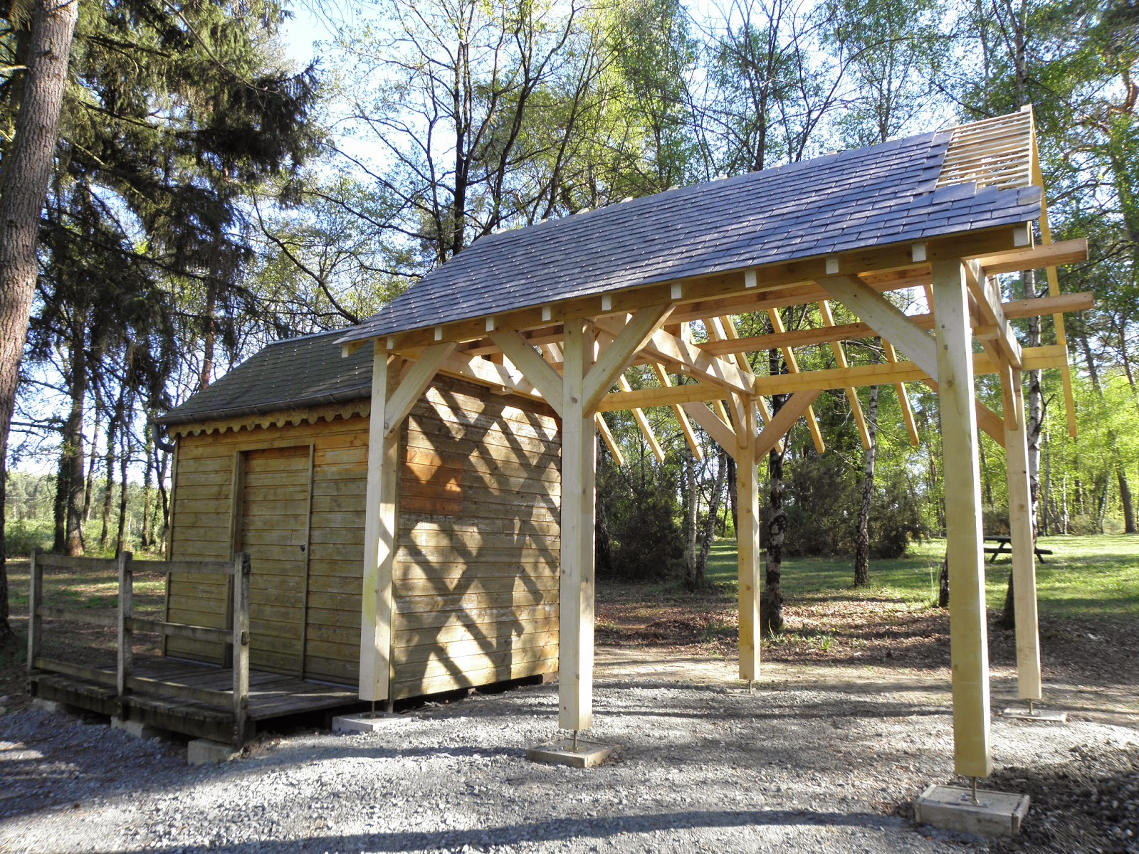

On commence par la nouvelle gare de Rillé dont les travaux ont avancés à grand pas dernièrement. Elle est librement inspirée des gares du tramway de la Corrèze. Son inauguration est prévue au cours de cette année.
Après 2 jours de travail pour mettre en place le tout.

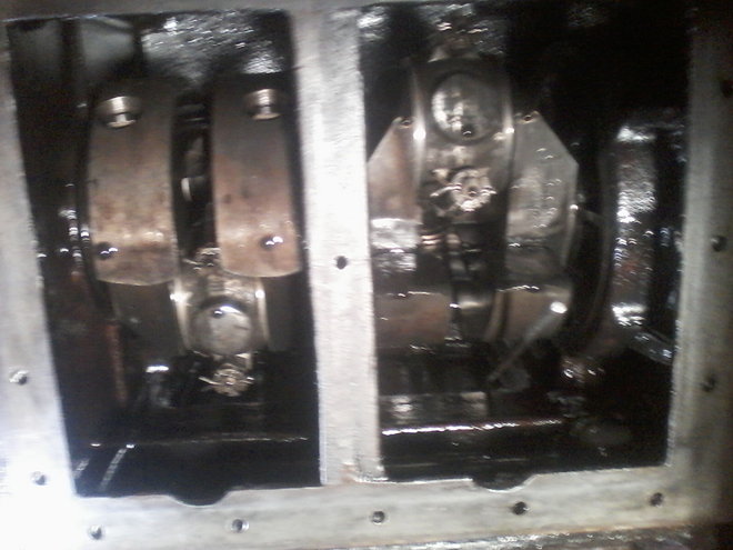

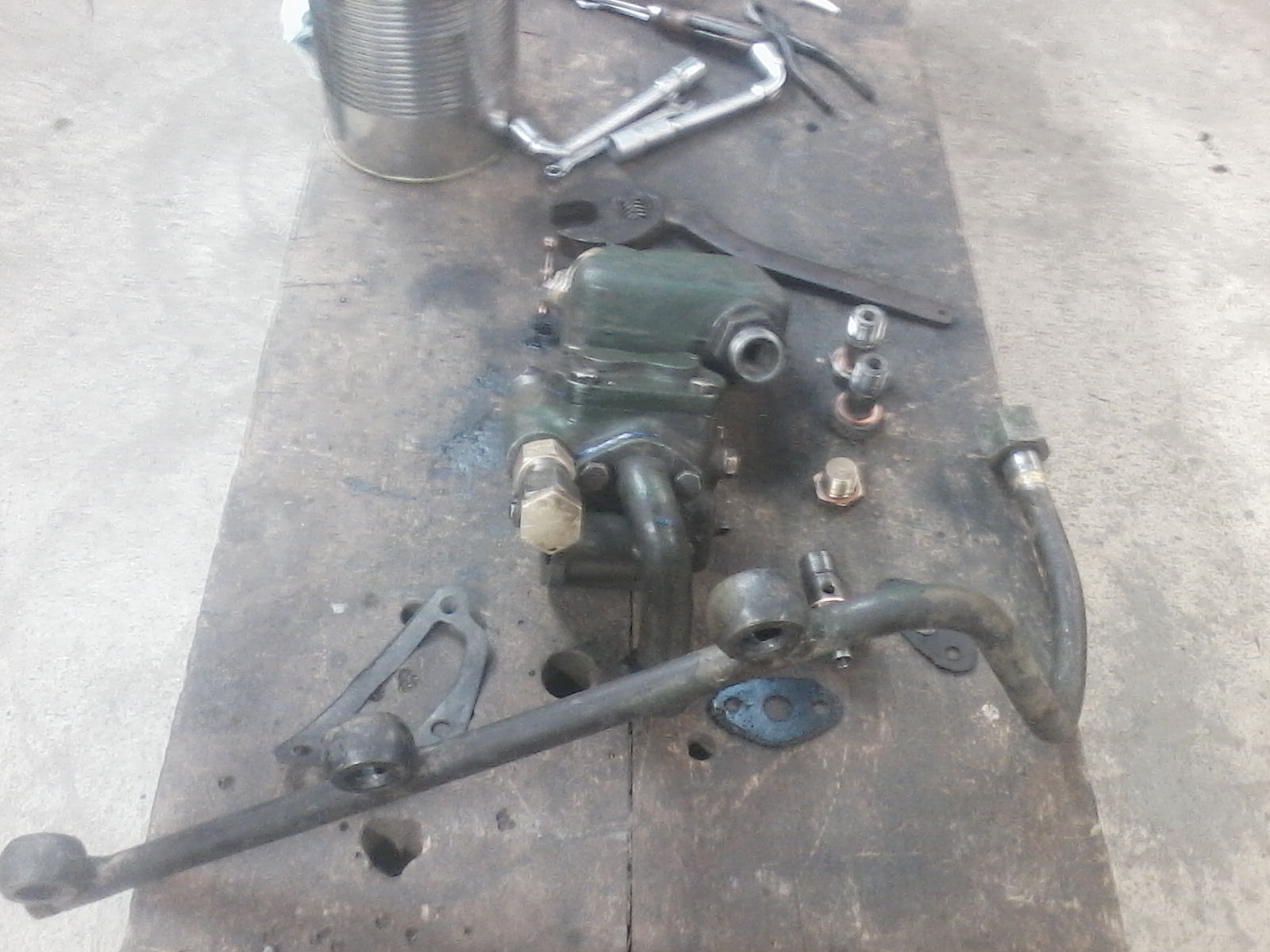

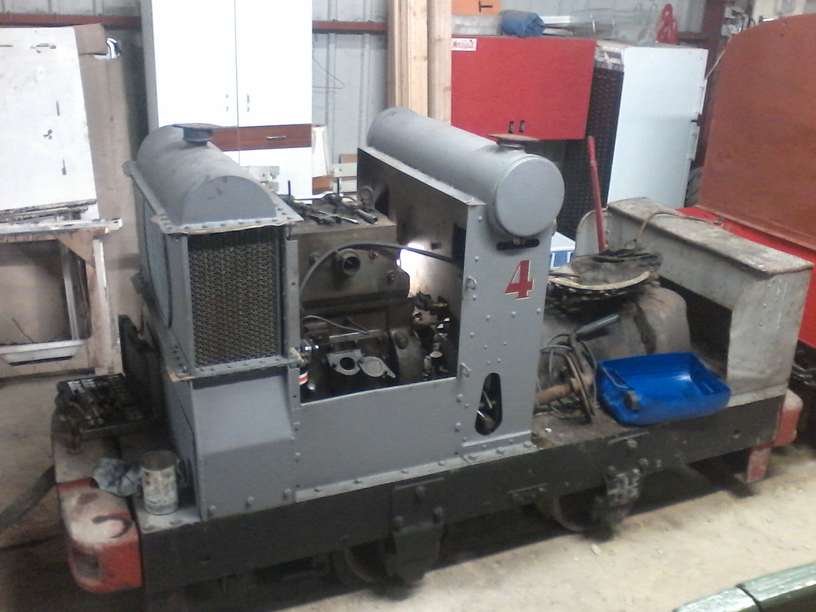

Autre gros boulot , la remise en état de marche du Locotracteur Ruston de 20 chevaux. Ce locotracteur après le remontage complet du circuit d'eau et la remise en état de marche du moteur présentait des gros problèmes de pression d'huile avec un grand maximum de 0.2 Bar...
Le démontage du carter inférieur , de la pompe à huile , du filtre à peigne et de toutes les tuyauteries a donc été réalisé pour pouvoir examiner l'engin et trouver le problème... Bingo un carter d'huile avec une crépine encrassé par plus d'une cinquantaine d'année de vécue et au moins 15 ans de stockages.
L'ensemble pompe à huile filtre à peigne nettoyé et remonté prêts a être remonté.
Les bielles du petit pout-pout ! Le vilebrequin est monté sur 3 paliers.
Article détaillé : http://cfrtrain.blogspot.fr/2015/04/nou ... start.html

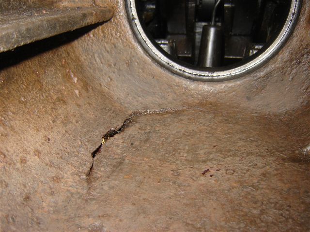

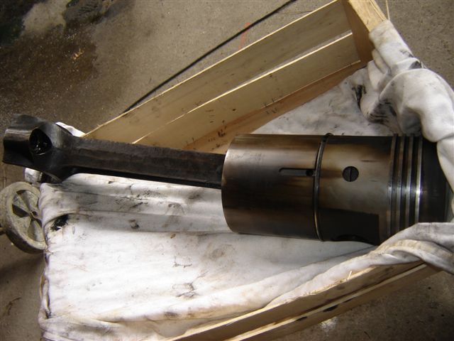

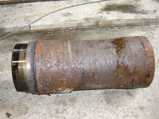

Autre Locotracteur , les travaux sur le locotracteur Orenstein & Koppel LD16/LD2 avancent ! En effet une équipe s'y est attelé par jour de mauvais temps , au programme démontage de la longue chemise de la bête pour accéder à une possible fissure entre le circuit d'eau et d'huile ! Un problème complexe à résoudre ! Ce problème est dû a un stockage prolongé en eau ou mal vidangé chez l'ancien propriétaire. Ce problème serait d'ailleurs récurant sur cette série d'engin après quelques discussions avec des amateurs d'outre Rhin.
L'ensemble piston bielle.
La chemise après son démontage !
La fameuse fissure que nous redoutions ! Ca va être complexe à réparer , la soudure sur de la fonte n'étant vraiment pas facile. Mais ca devrait le faire , le jour ou sa démarrera se serra sympas à écouter , c'est un monocylindre à plat 4 temps de 20 Chevaux ! :B3
L'article détaillé du démontage : http://cfrtrain.blogspot.fr/2015/05/une ... gress.html

Il existe plusieurs solution pour réparer une fissure sur un bloc moteur en fonte; si l'accès est facile la brasure est efficace, autre solution une plaque de cuivre recuite et pâte à joint fixée par vis de 3 taraudés dans le bloc.
Habitant Angers, si vous le souhaitez je peux vous donnez un coup de main.
