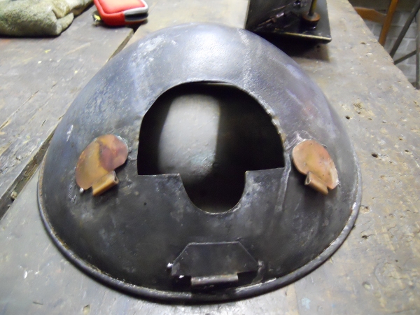

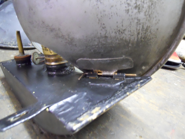

Voici quelques précisions sur les lanternes vicinales. En fait, le réflecteur n'est pas soudé directement au réservoir. Il est maintenu par un système de charnières dont l'axe est un simple fil de fer qui relie des plaquettes soudées sur le réservoir d'une part et sur l'arrière du réflecteur d'autre part. Ces plaquettes sont recourbées de manière à former un petit tuyau dans lequel se glisse le fil de fer
je viens de vérifier les charnières n'existent plus..... H4

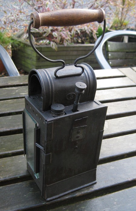

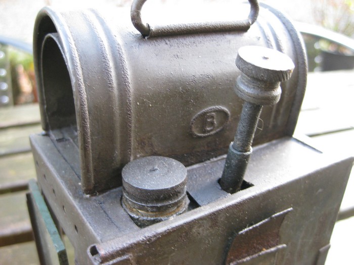

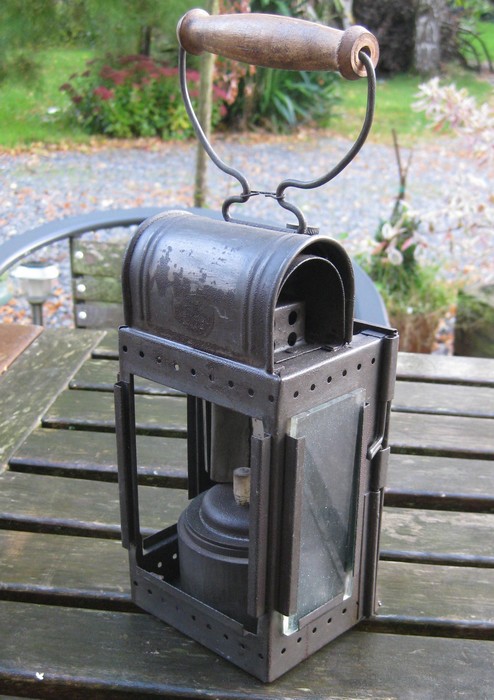

Messagepar pelican » 19 10 2010 à 09:40
photos de la petite lanterne SNCB achetée à Malines :
il manque 2 glaces ..
questions :
quel verre utilise t'on pour ce genre de lanterne ??
comment ça fonctionne ??
j'aime bien la forme, et puis, j'ai comme l'impression qu'elle va se retrouver comme fanal blanc sur un certain locotracteur !! ;)
et si je trouve une 2ème ... un fanal rouge ?? :rod_siflet

Messagepar Fred de St Amand » 19 10 2010 à 10:03
C'est une lampe a acétylène. il faut du carbure et de l'eau, et bien vérifier que la buse est débouchée avant de s'en servir si non BOUUUM!!

Messagepar Le lampiste » 19 10 2010 à 10:13
Il s'agit d' une lampe de facteur de gare; elle leur servait de lampe de poche pour lire ou coller les étiquettes des wagons.
D'après certains spécialistes, les 3 verres étaient blancs à l'origine. A partir de la 2e guerre, elles furent dotées d'un verre rouge d'un côté et vert de l'autre. personnellement c'est comme ça que je les restaure, c'est plus joli!
Bon amusement pour les essais avec du carbure: attention aux explosions! (en fait, c'est plus spectaculaire que grave).
On trouve du plexi coloré assez facilement et du carbure dans les bonnes drogueries.
Si nécessaire nous publierons un mode d'emploi illustré. voir aussi Historail no 15.
Le lampiste

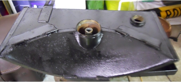

Messagepar stevie » 19 10 2010 à 17:57
voici l'état actuel du réservoir de ma lanterne vicinale ....
plus de charnières :F9

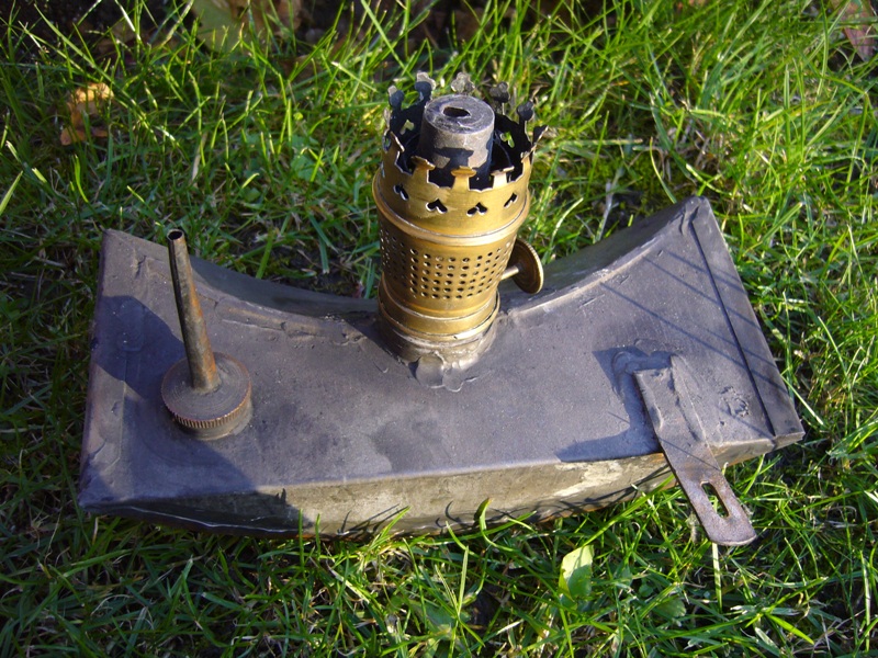

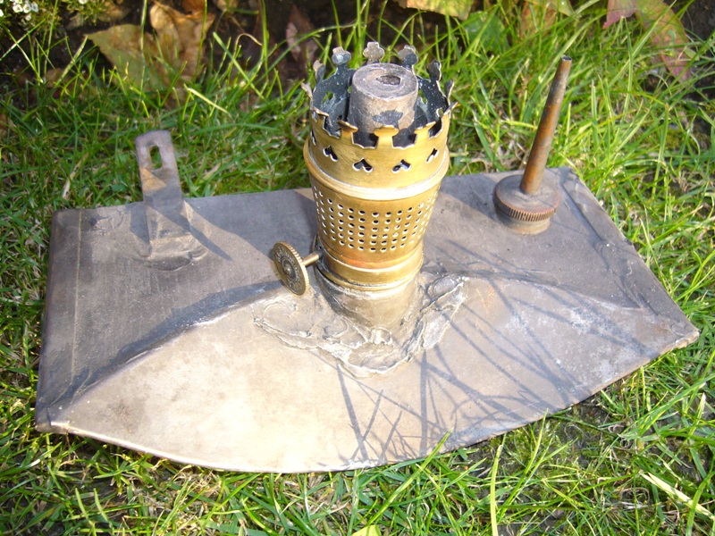

Messagepar Le lampiste » 19 10 2010 à 20:11
Bonsoir,
Voici les plaquettes à créer et souder:
Attention, il y en a 3. Deux à l'arrière et une dans le bas.
Le lampiste
Messages: 2365
Re: Eclairons nos lanternes
Messagepar stevie » 19 10 2010 à 22:33
un tout grand merci pour ces infos ! #B6 #B6
En peu de temps je viens de trouver des réponses à plusieurs énigmes !
Merci au lampiste et à tous les intervenants de PME :F5 :F5

Messagepar pelican » 20 10 2010 à 08:16
merci aussi pour les z'infos !! :maitre:
pour les verres manquants, du simple verre à vitre, ou bien un verre spécial ??
et puis, je veux bien le mode d'emploi pour l'explo .. heu .. l'allumage !! on fera les essais à St Amand ... C7

Messagepar locotram » 20 10 2010 à 09:22
pelican a écrit:pour les verres manquants, du simple verre à vitre, ou bien un verre spécial ??
Le lampiste a écrit:On trouve du plexi coloré assez facilement
Mais je pense que du verre "normal" convient également, mais contrairement au plexi, le verre coloré est hors de prix ;)
locotram
Messages: 2370
Localisation: Belgique
Messagepar pelican » 20 10 2010 à 09:26
ce sera du verre blanc !! elle avait déjà 2 verres blanc , dont un fendu , je vais donc lui mettre des verres blancs !
le plexi ne chauffe pas trop ??
