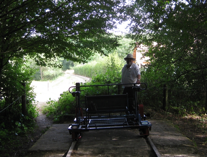

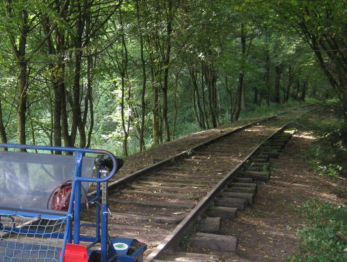

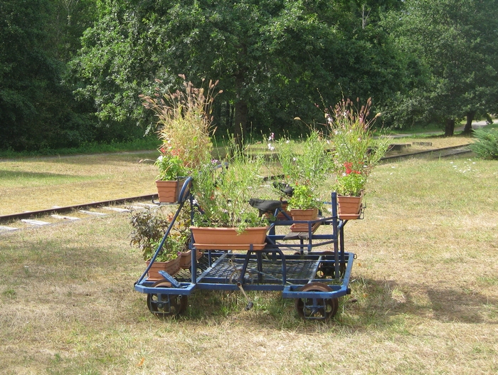

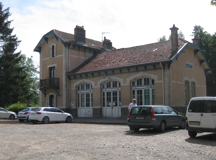

et puis, juste à côté de St Pierremont, il y a Magnières ... avec une gare VN ...
et un vélorail !! http://velorailsvaldemortagne.jimdo.com/
Vendredi soir, la tentation était trop forte, et nous avons loué un engin, pour une balade d'une heure ... :ipb-251
ligne bucolique à souhait, nous avons fait le trajet de 6 km aller retour, voie ombragée .. superbe :rod_coeur
vous allez vous demander "De la VN !!! quel rapport avec le train des forts ??? " :D3
Devinez ... C7

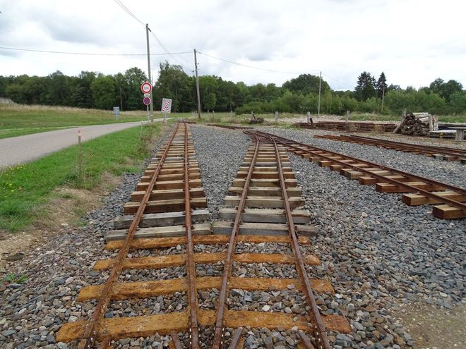

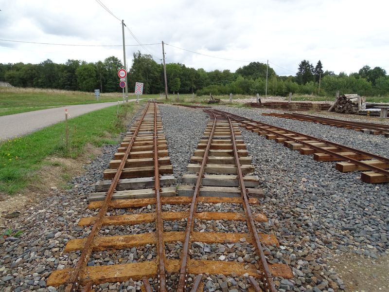

Messagepar 030T6 » 07 08 2015 à 20:16
Il manque bien des éléments à l'aiguillage triple ?
030T6
030T6
Messages: 229
Enregistré le: 02 05 2015 à 12:16
Re: Train des forts
Messagepar Decau88 » 07 08 2015 à 23:36
oui, il manque 1 lame ainsi qu'un des deux cœurs et quelques bricoles pour la commande

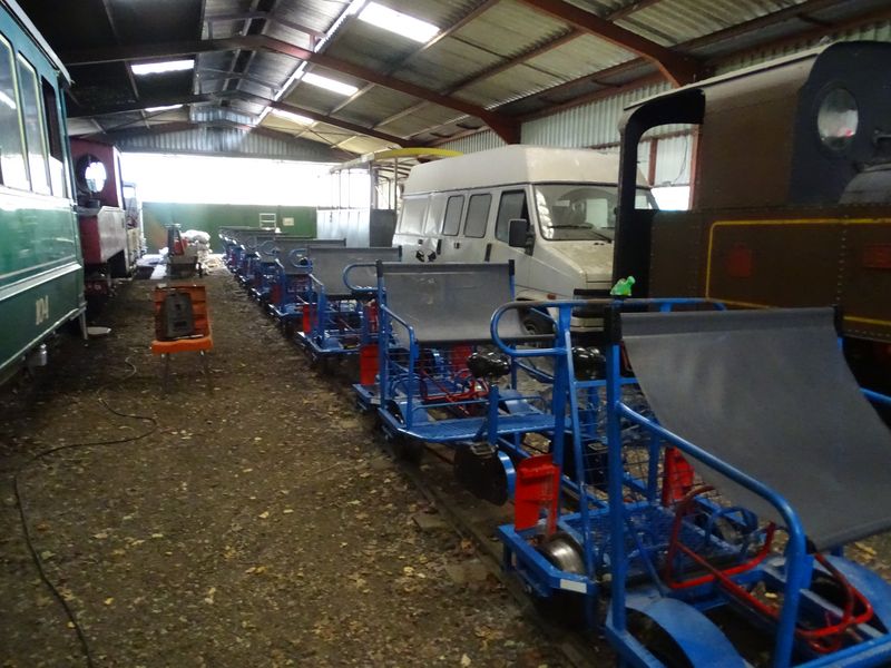

Messagepar Decau88 » 07 09 2015 à 12:46
Eh non, je ne suis pas mort. Et tant pis pour ceux qui se réjouissaient déja!!
J'ai entamé de gros travaux chez moi et cela me contraint a être un peu moins sur la voie.

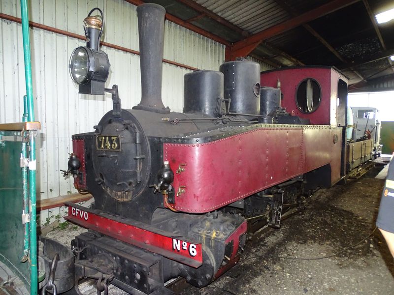

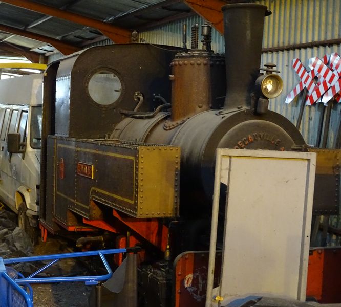

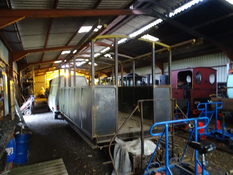

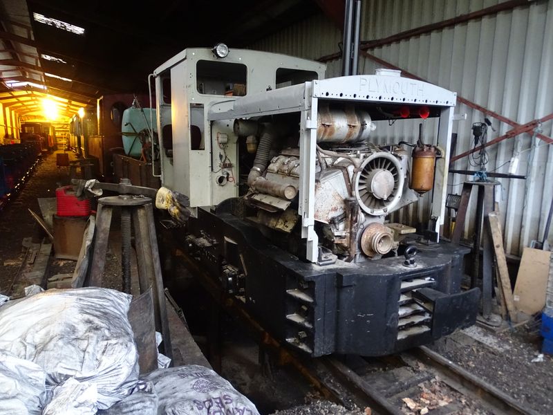

Petit retour sur le week end du 15 août. J'étais à ce moment la dans les coins d'Ambérieu en Bugey et suis allé rendre une petite visite aux amis du Chemin de fer du Haut Rhône.
Même si la visite a été assez brève (Madame n'était pas forcément du même avis!!!), c'est toujours intéressant de pouvoir échanger avec d'autres associations.
La DFB venait d'être rentrée, mais un léger chuintement s'échappait encore de la bête
Des travaux de carrosserie sont en cours de finition sur le Plymouth présageant sont utilisation en ligne prochainement.
La 030t Decauville est à l'arrêt, en attente de travaux
Une nouvelle voiture est en cours d'aménagement
les vélo-rails dont l'essai en vue de l'agrément STRMTG a été réalisé sur notre voie sont beaucoup utilisés et semblent ravir le public lorsque le train a vapeur ne circule pas
Encore merci à Jean Claude pour m'avoir ouvert les portes du dépot

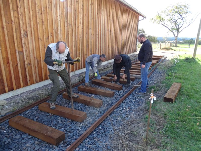

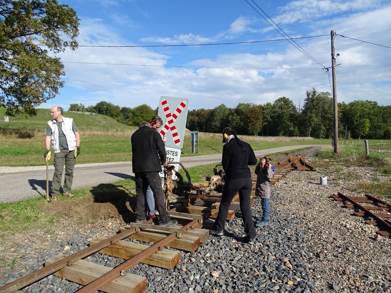

Messagepar Decau88 » 07 10 2015 à 11:30
Un mois déjà que je n'ai rien mis sur PME. Ca passe trop vite!!!

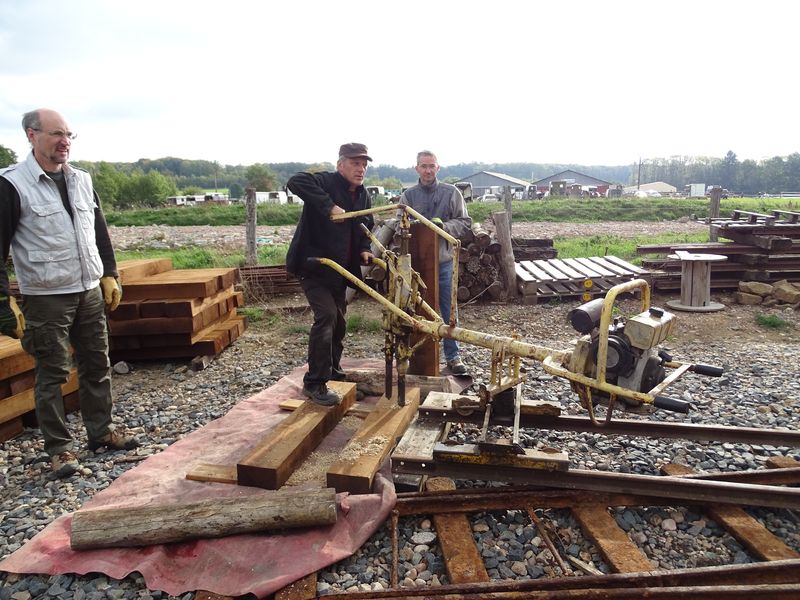

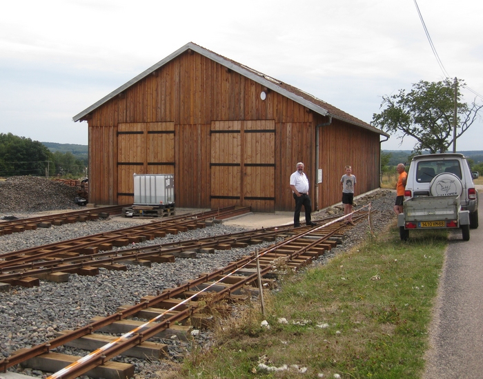

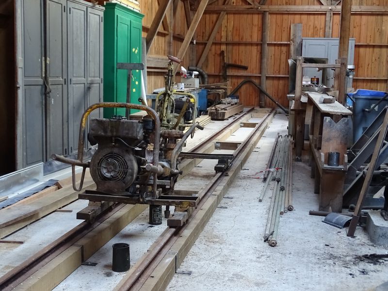

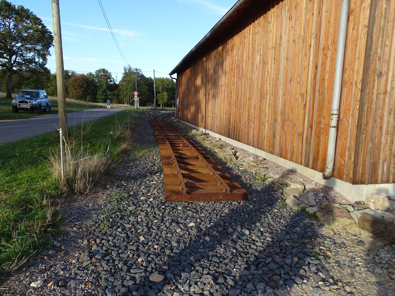

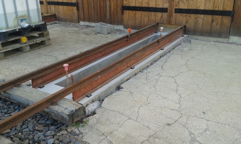

courant septembre quelques "menus" travaux ont été réalisés sur la voie principale du grill. Ils ont consisté au pré-tirefonnage des rails préalablement au réglage de l'axe de la voie.
Nous avons également commencé à mettre en place la voie de liaison entre la voie principale et la première voie de la remise.
Les poutrelles de la voie 1 sur la fosse à piquer ont été fixées.

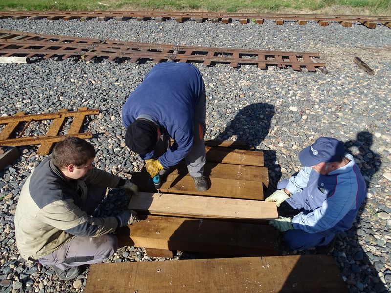

Le weekend dernier, nous avons poursuivi le chantier du raccordement du grill à la remise.

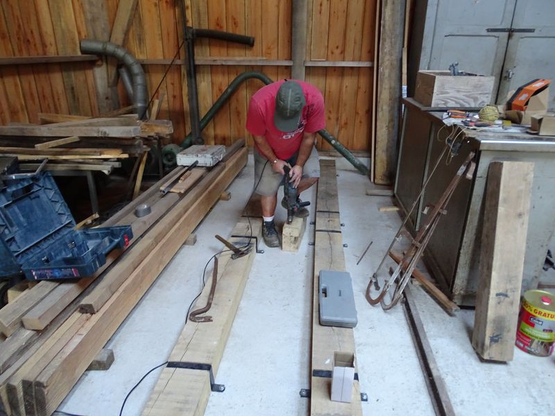

Pour l'occasion, nous avons fait fabriquer 76 traverses supplémentaires.
Une grande partie des traverses ont été percées et alésées.
La voie principale a été totalement tirefonnée et a été prolongée d'une vingtaine de mètres le long du bâtiment afin de pouvoir manœuvrer et accéder à la voie 1 de la remise.

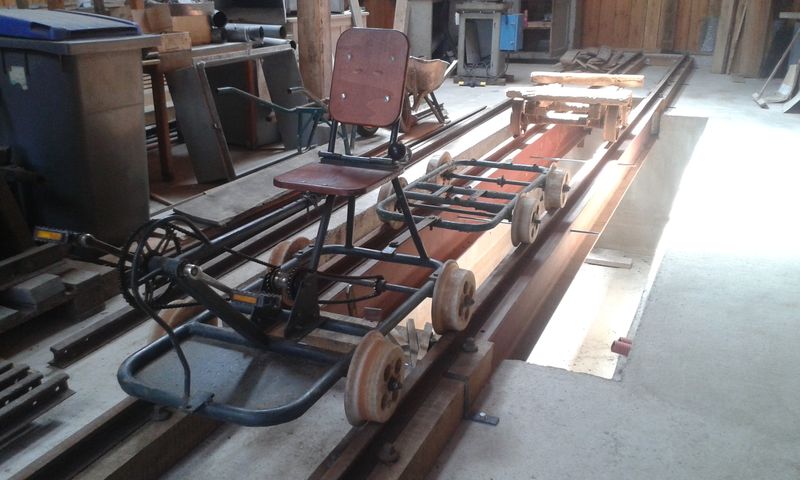

La voie 2 à l'intérieur de la remise a été poursuivie. Les poutres sont a présent fixées au sol, les rails sont approvisionnés et leur fixation a débuté.
