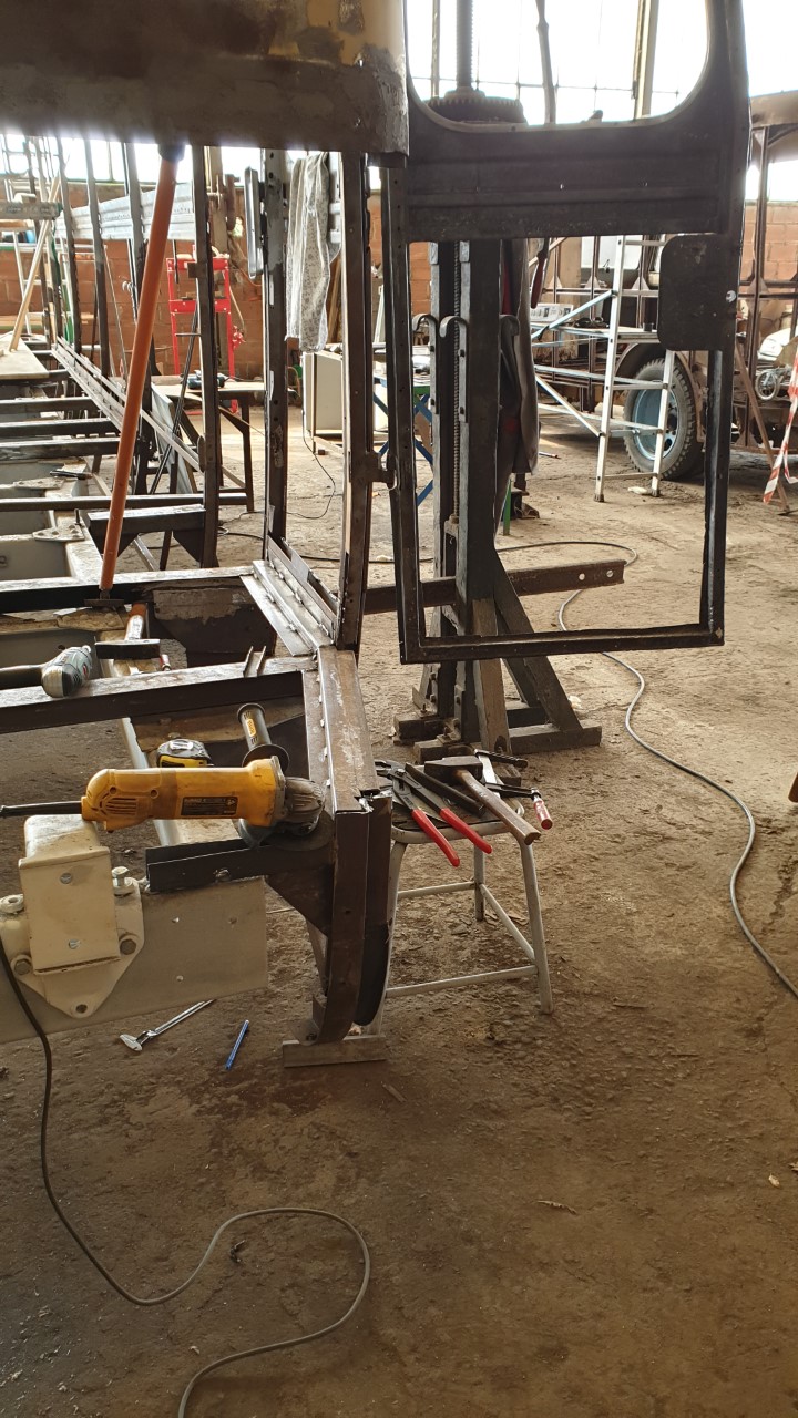

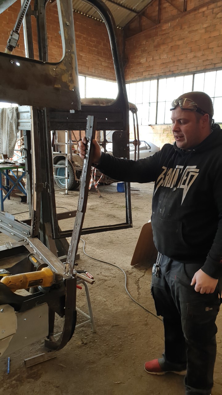

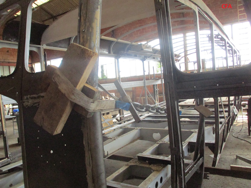

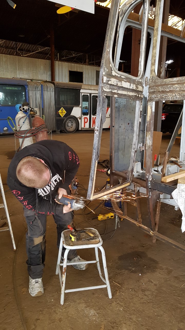

Suite des travaux de vendredi après midi.
La suite ce soir ...

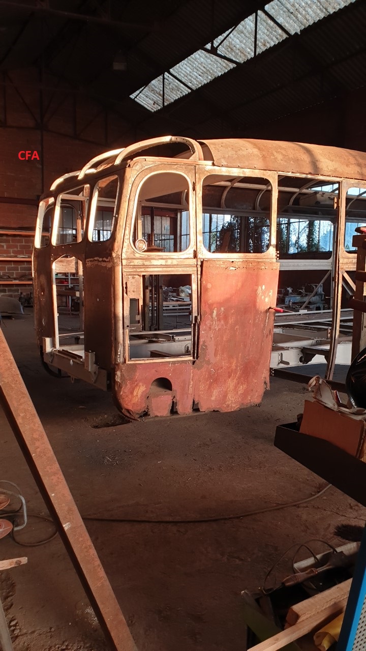

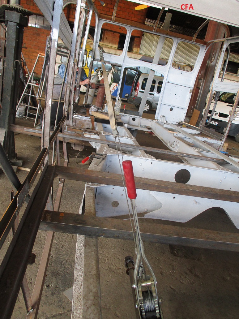

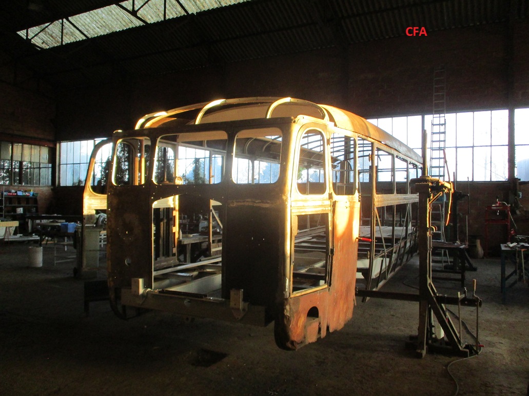

Suite de samedi après midi.
A suivre …

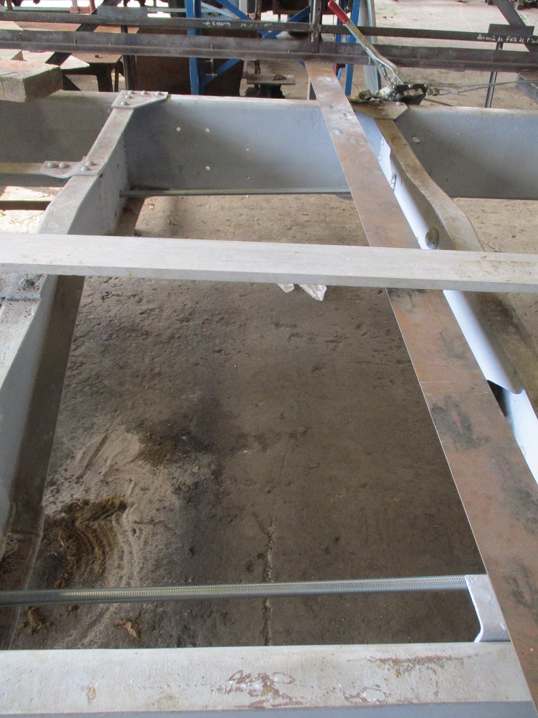

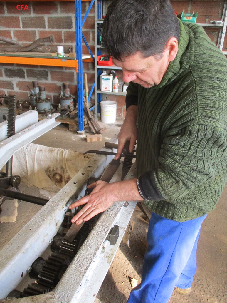

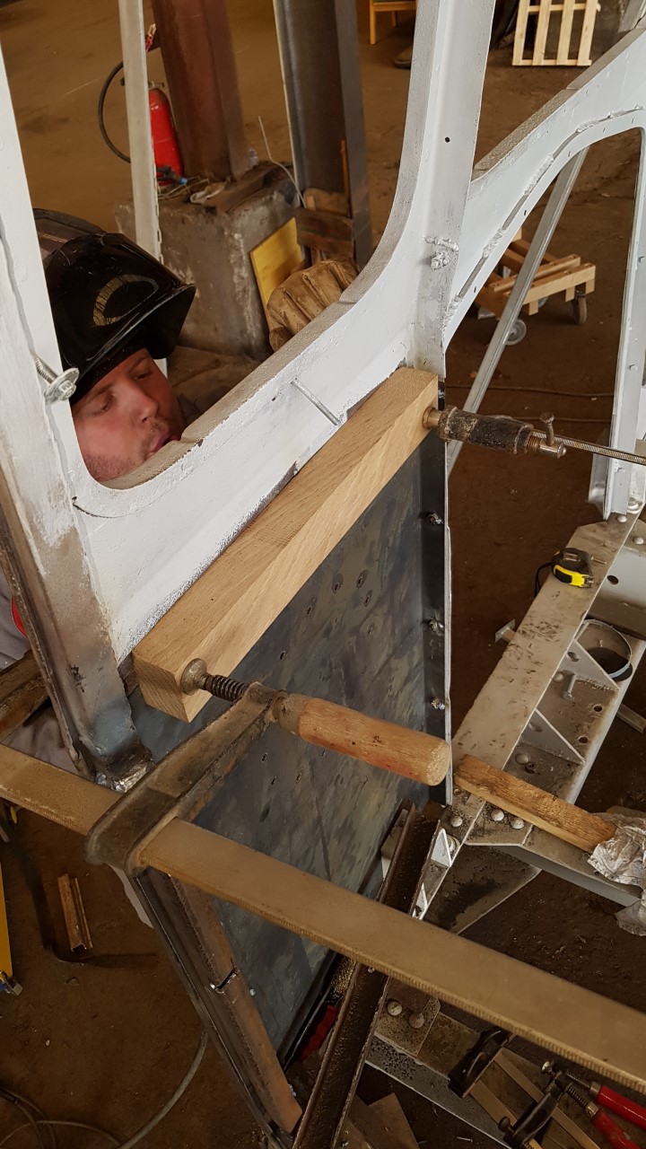

Messagepar diabolo » 18 03 2019 à 12:23

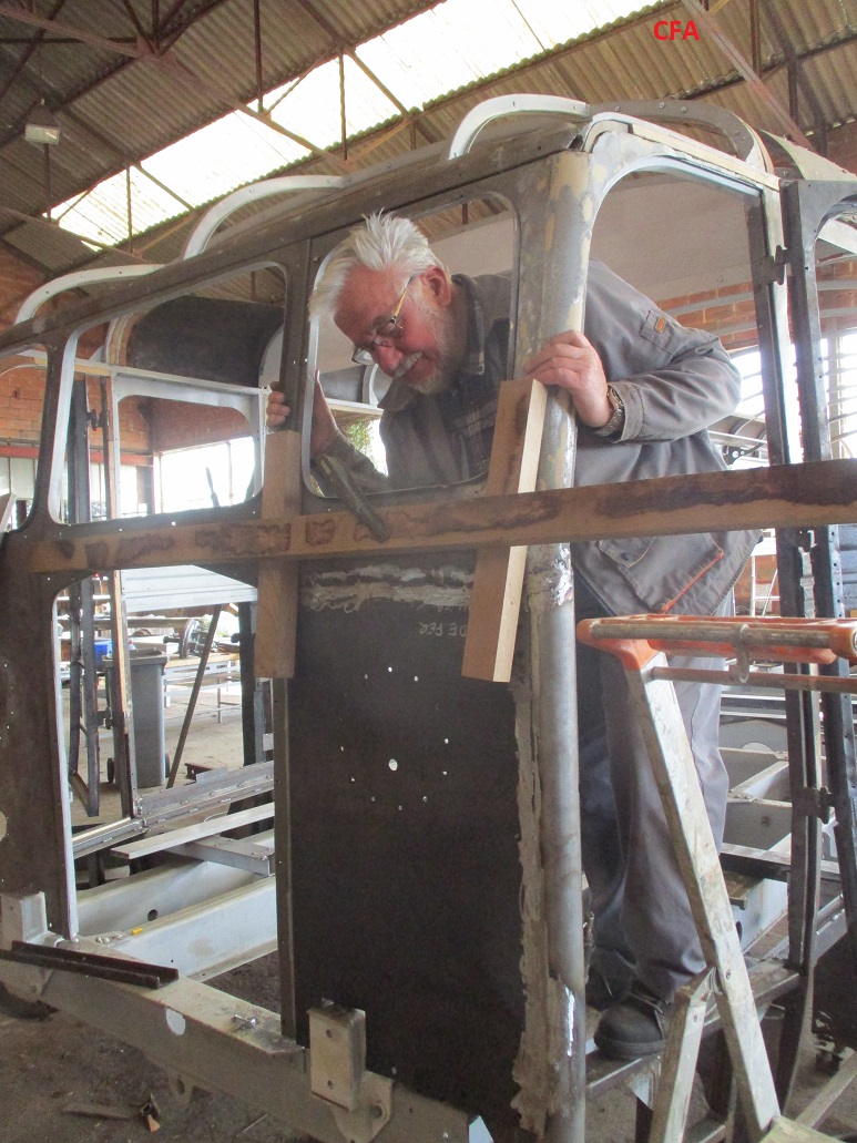

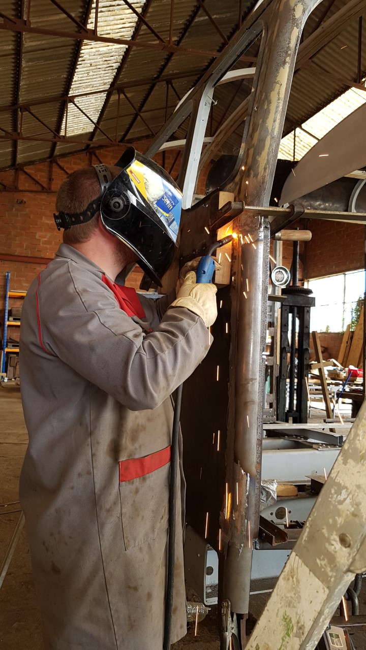

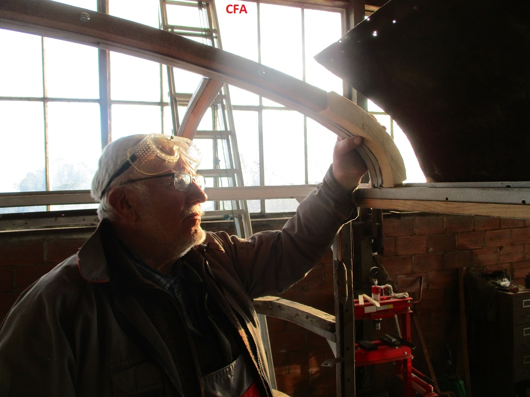

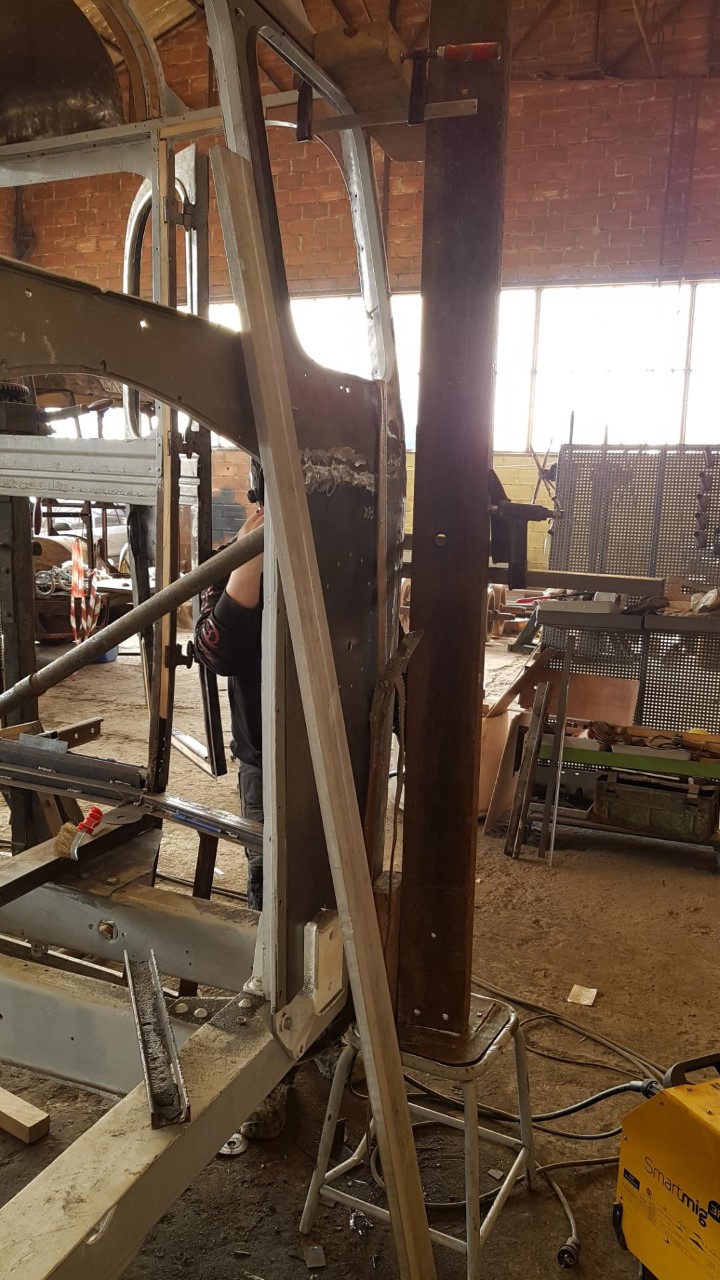

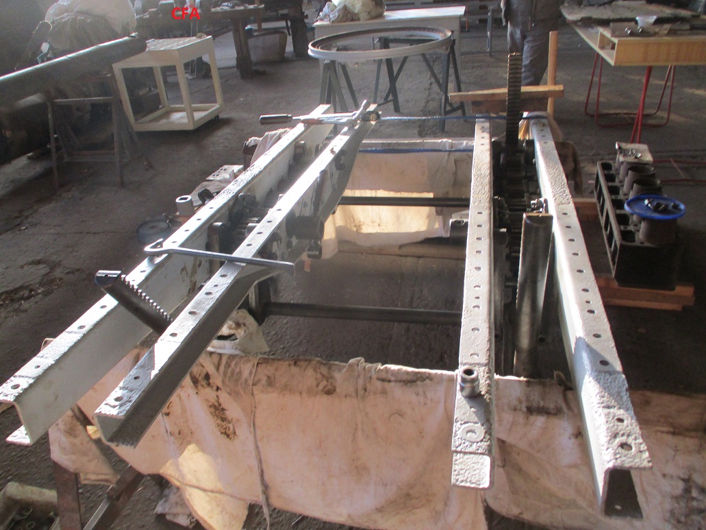

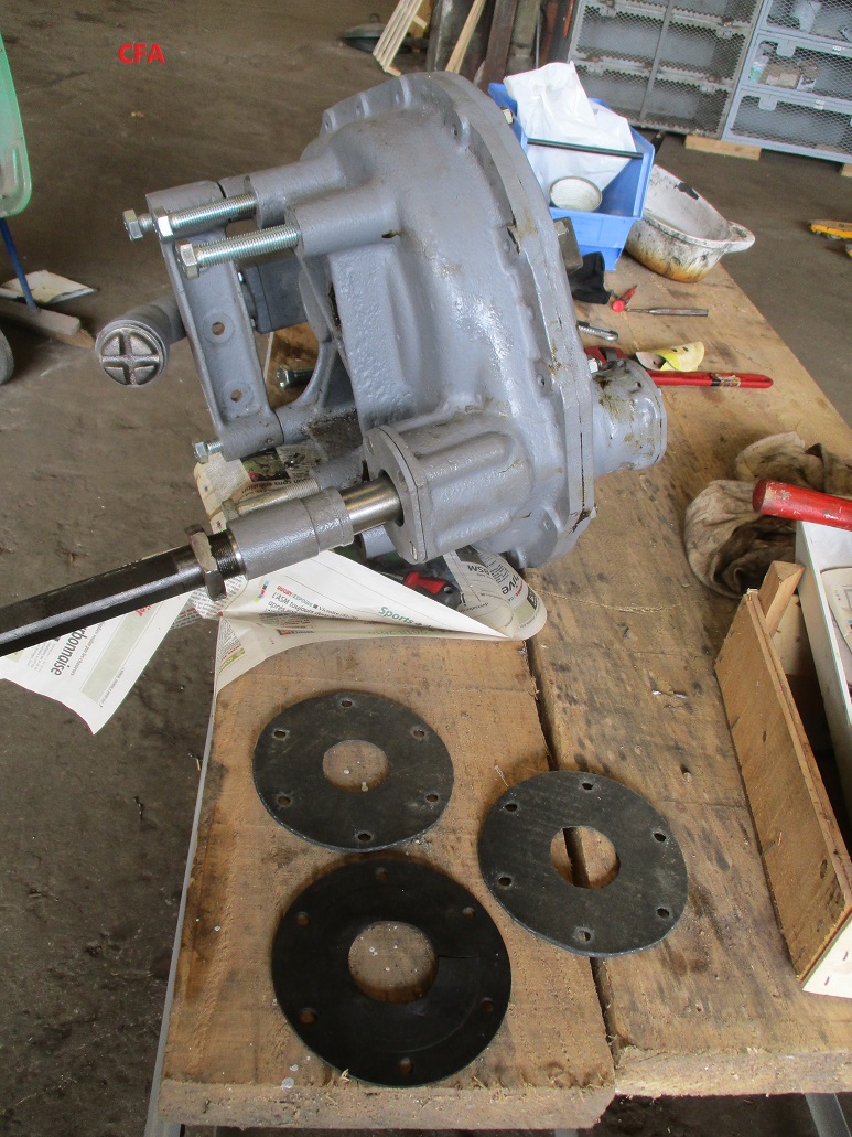

Suite des travaux.

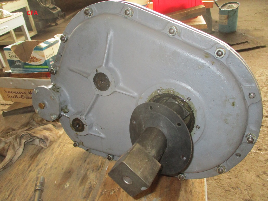

Derniers détails pour les treuils, les flasques en cuir ont été refaites et remises en place. Les treuils du 201 et 206 sont terminés complètement et celui du 206 sera rangé correctement et stocké pour plus tard.
La partie face avant est bien avancée et retrouve sa ligne d'origine encore quelques heures dessus pour un résultat correct.
La partie menuiserie avance sur les détails là aussi.
La partie engrenage du système de retournement est calée à la perfection, un travail de fou pour trouver le bon calage en accord avec la partie en face.
Trois tours sont nécessaires avant le point d'arrêt.
Les barres de renforts ont été changées car trop usées.
A suivre ...

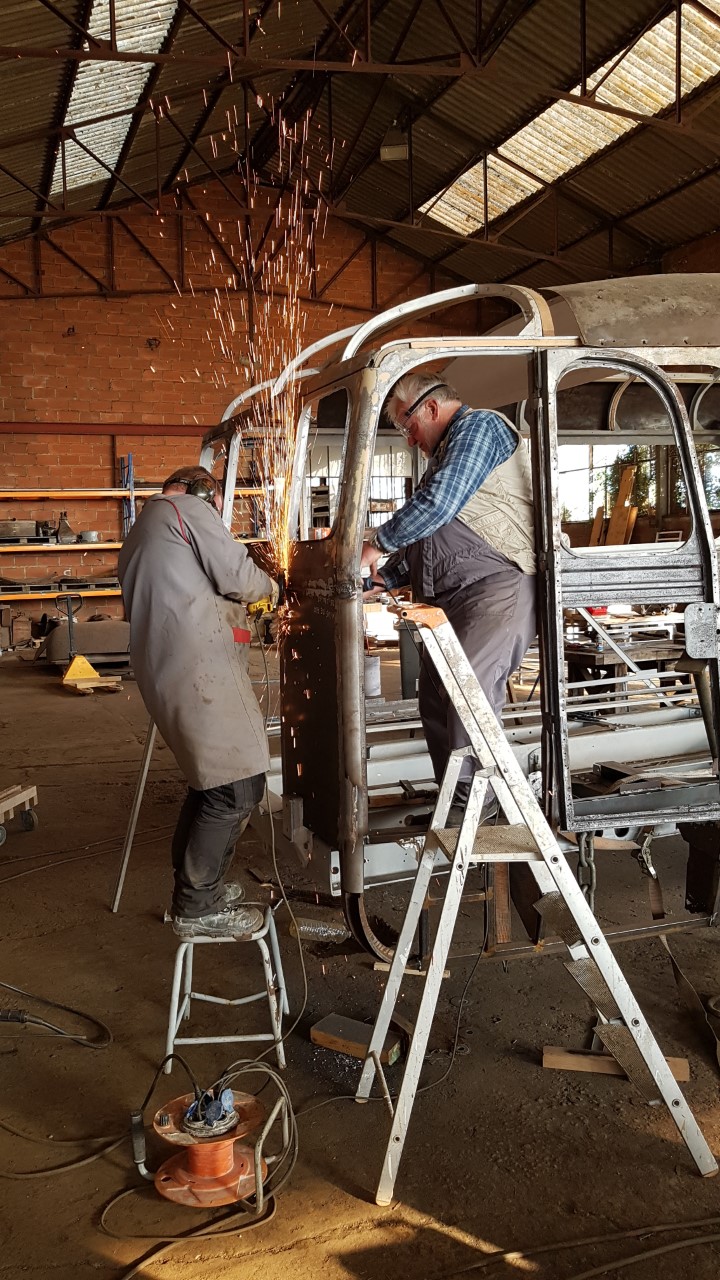

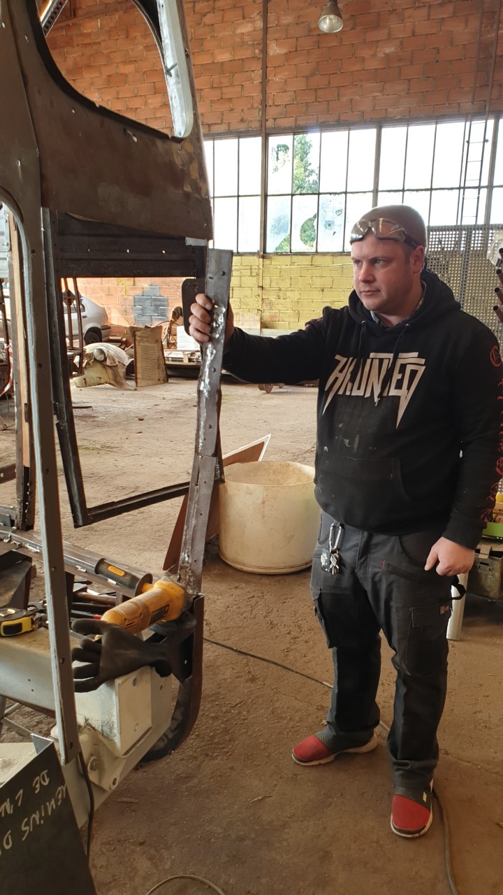

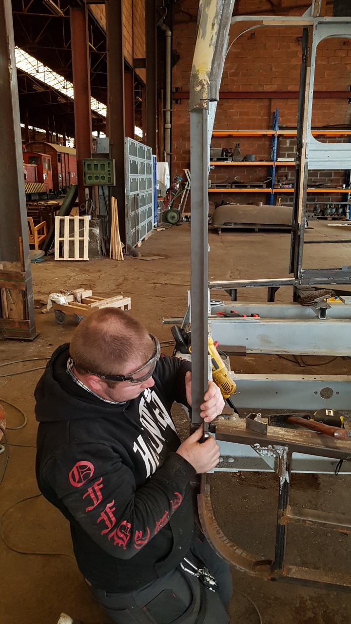

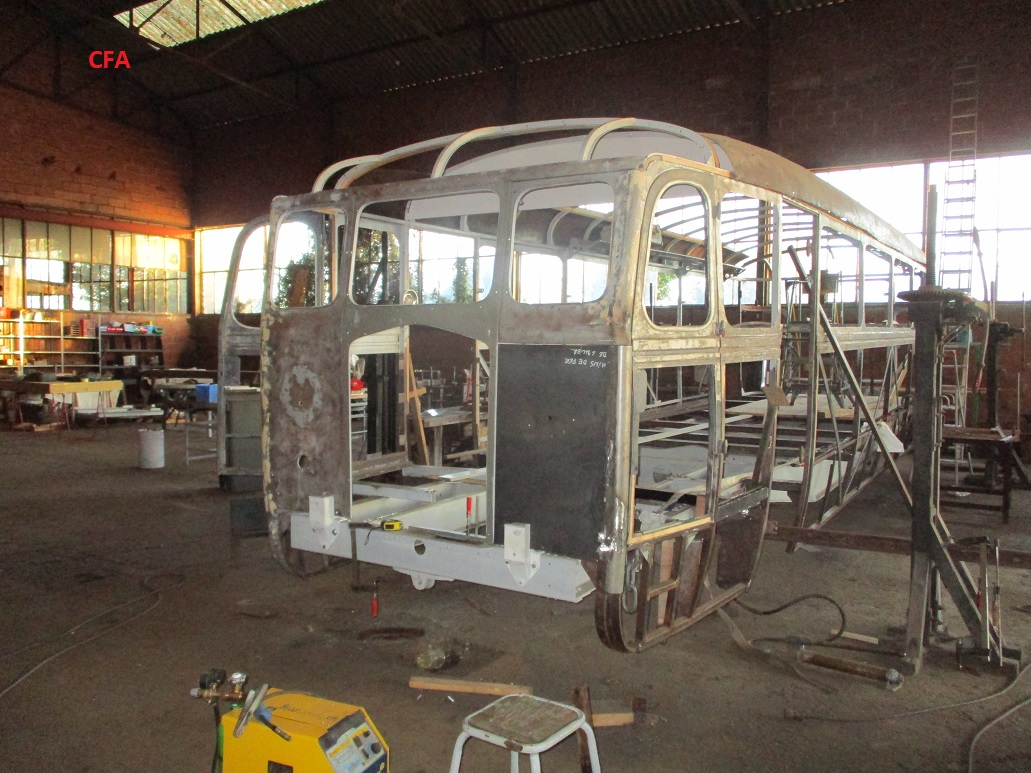

Re: Les Chemins de fer de l'Allier

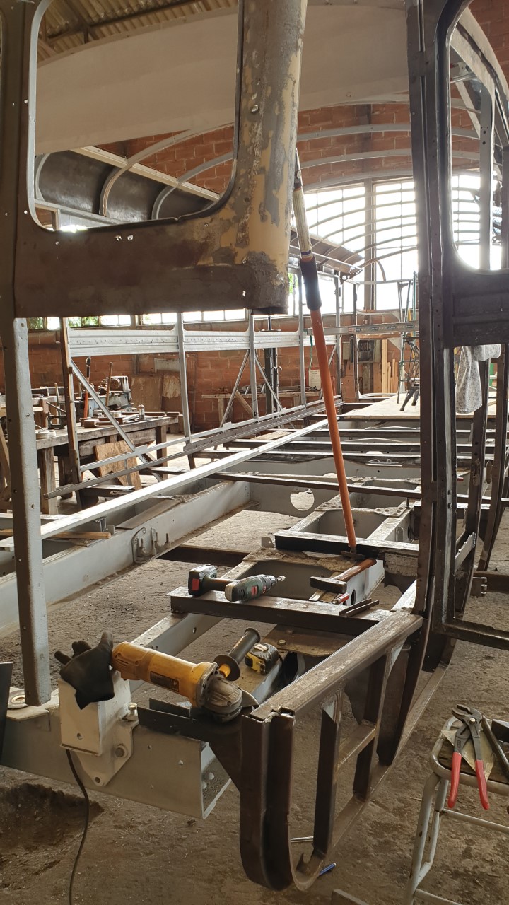

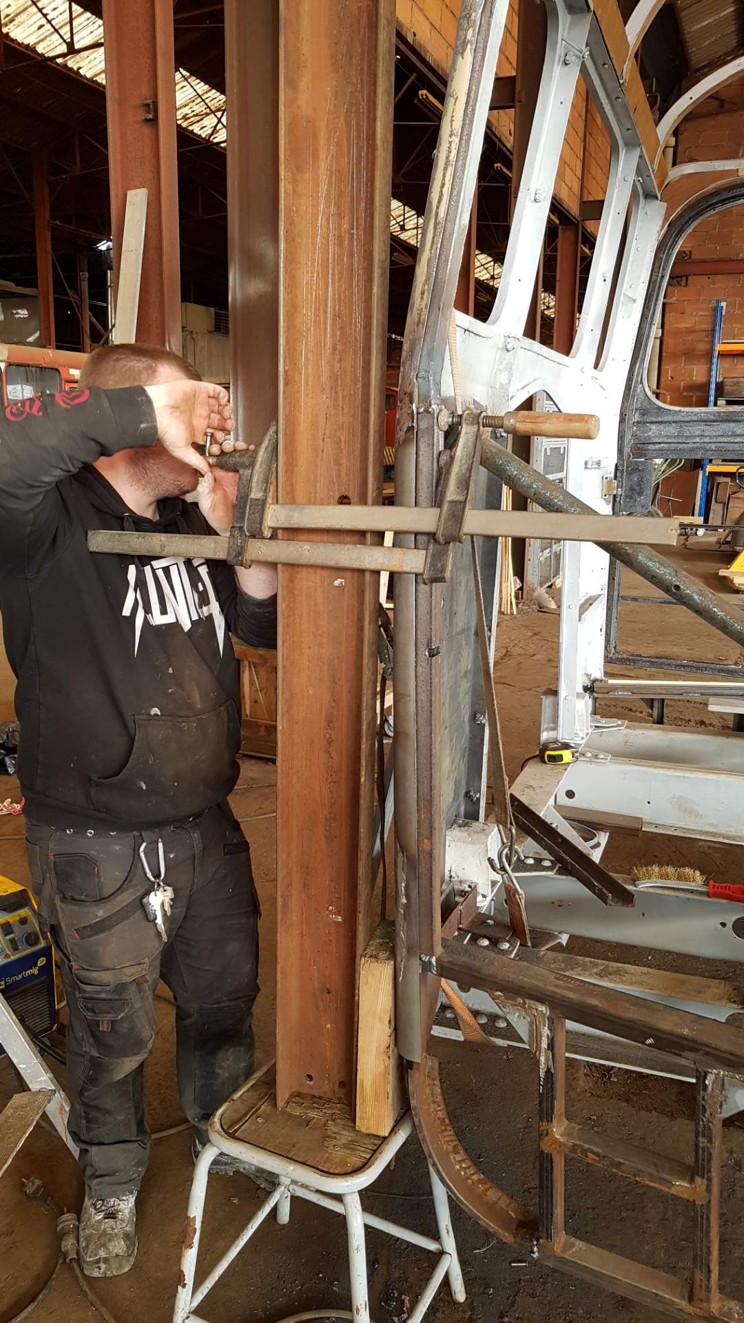

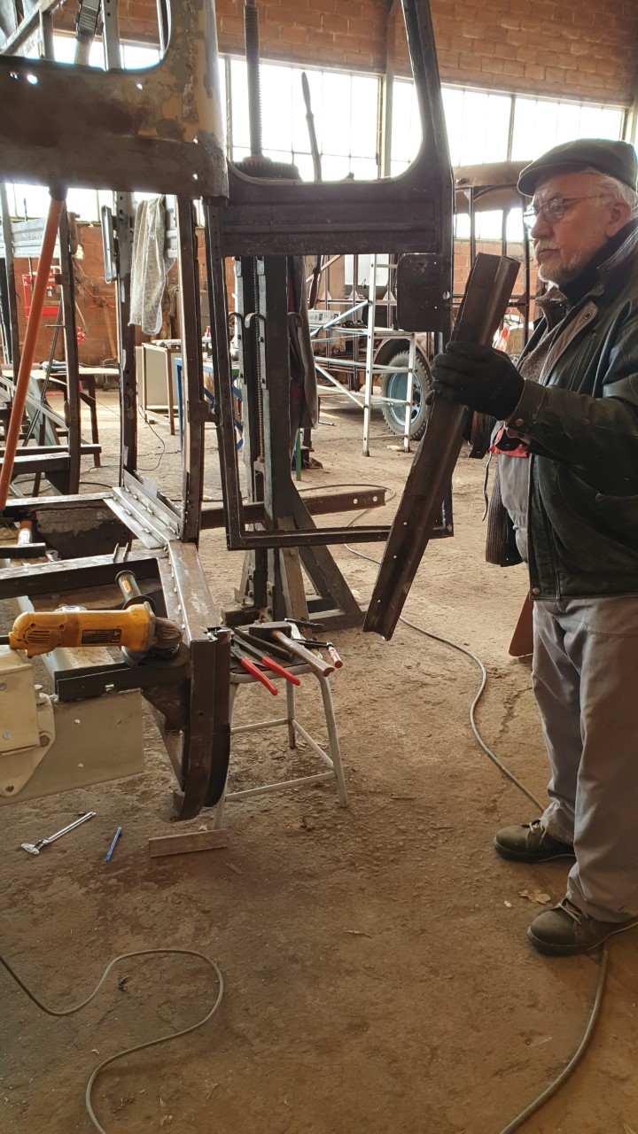

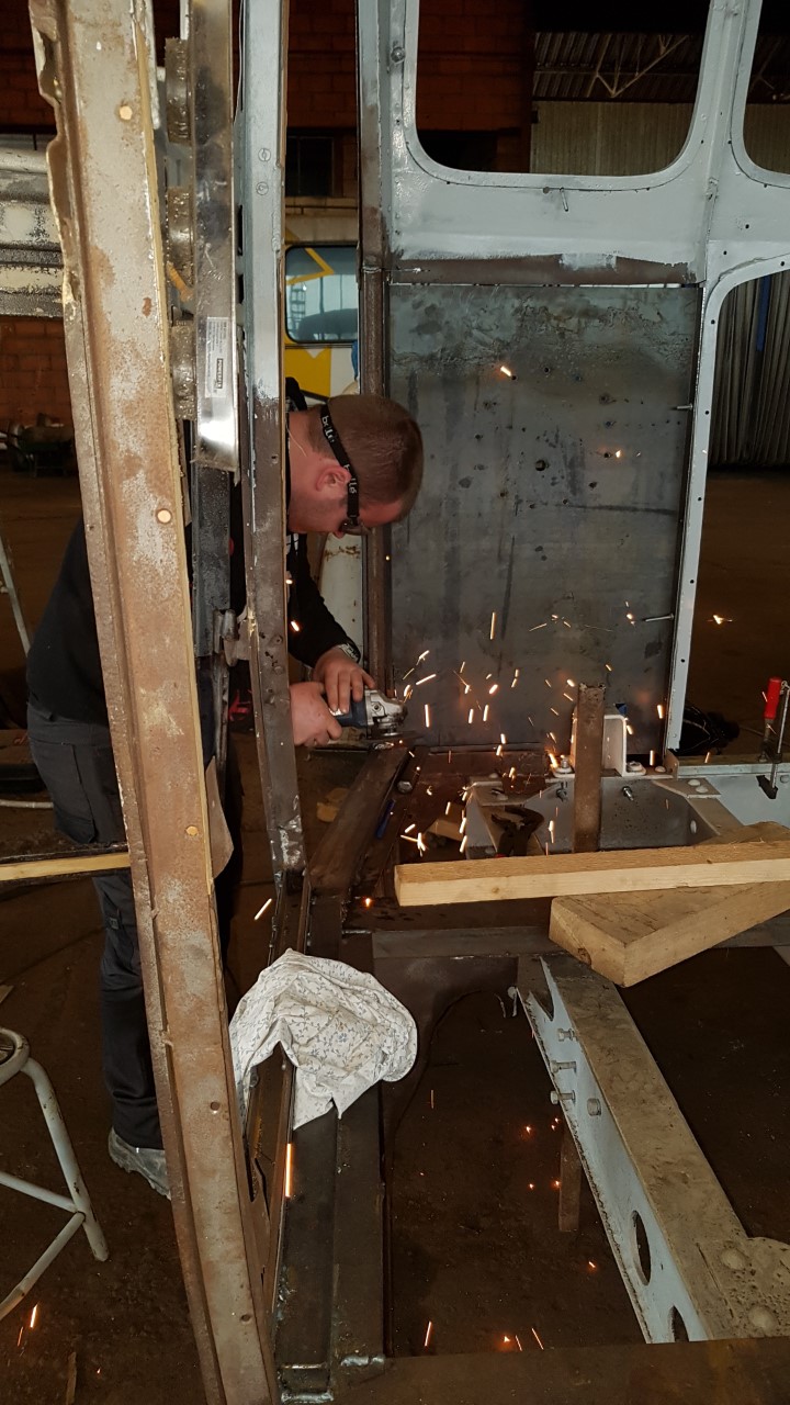

Messagepar diabolo » 26 03 2019 à 21:15

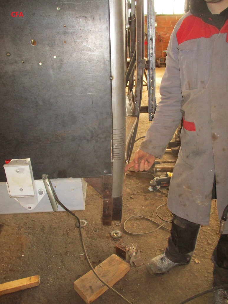

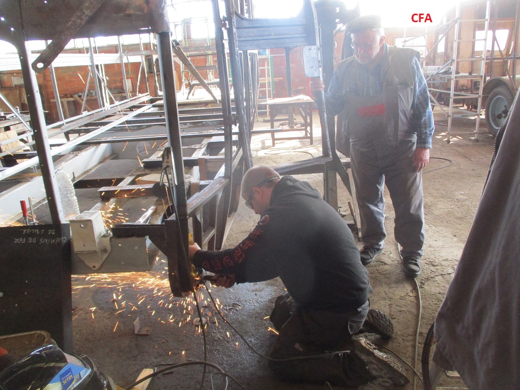

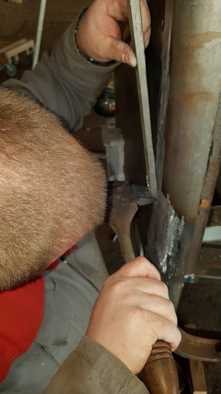

Suite des travaux de la face avant qui prend du temps pour un travail correct, ce qui prouve malgré tout que le choc subit n'était pas insignifiant.
Demain le responsable technique d'Agrotech sera à nos cotés pour étudier ensemble les phases suivantes des travaux.
Une décision a été prise vu la qualité portée sur la face avant, la jupe sera refaite à neuf ( en cours de fabrication) pour que le DE DION retrouve sa face avant comme à son origine du moins on aura fait de notre mieux pour des amateurs.
A suivre ...

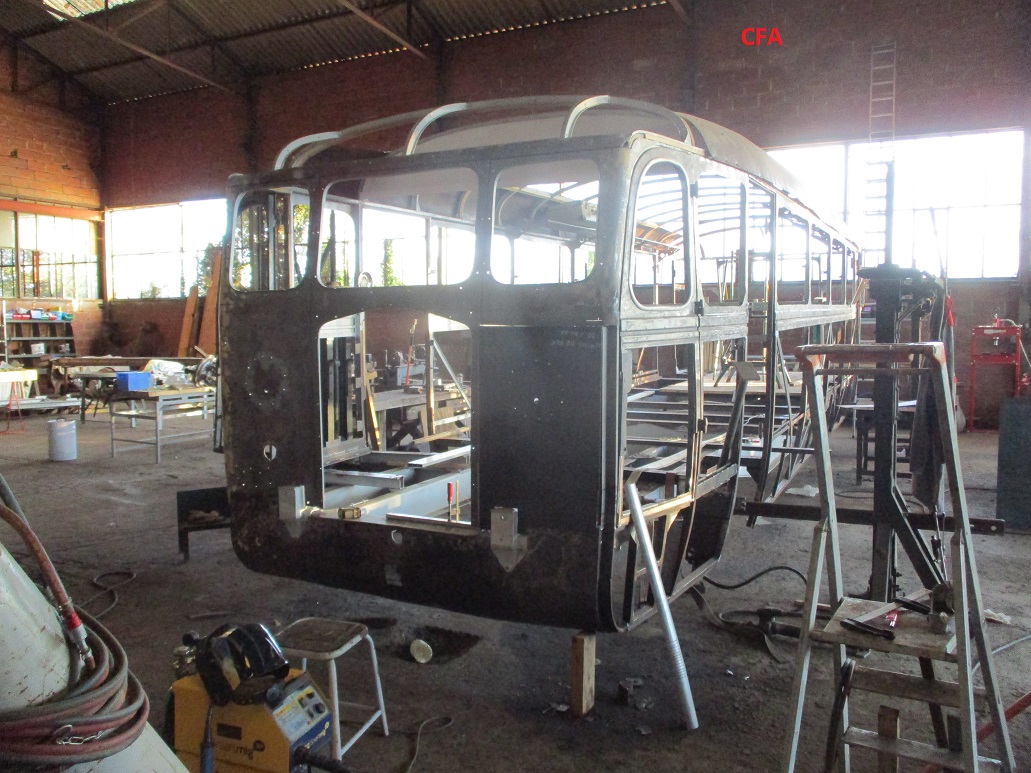

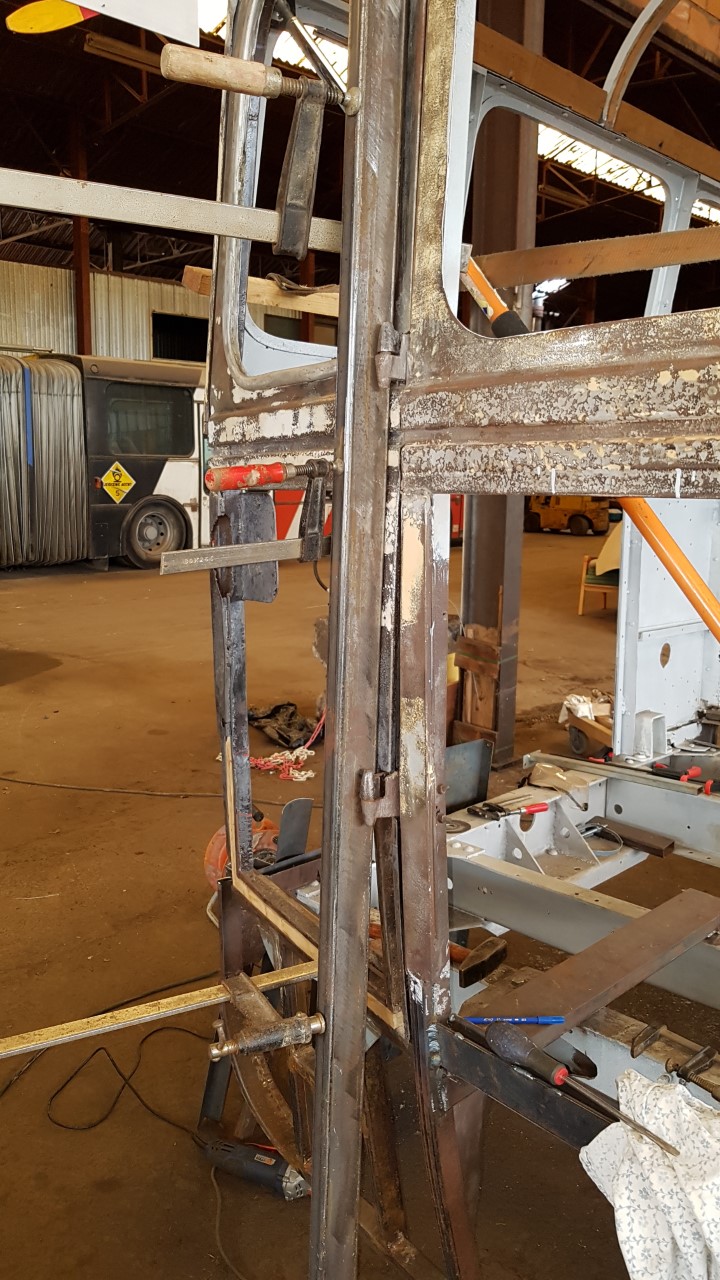

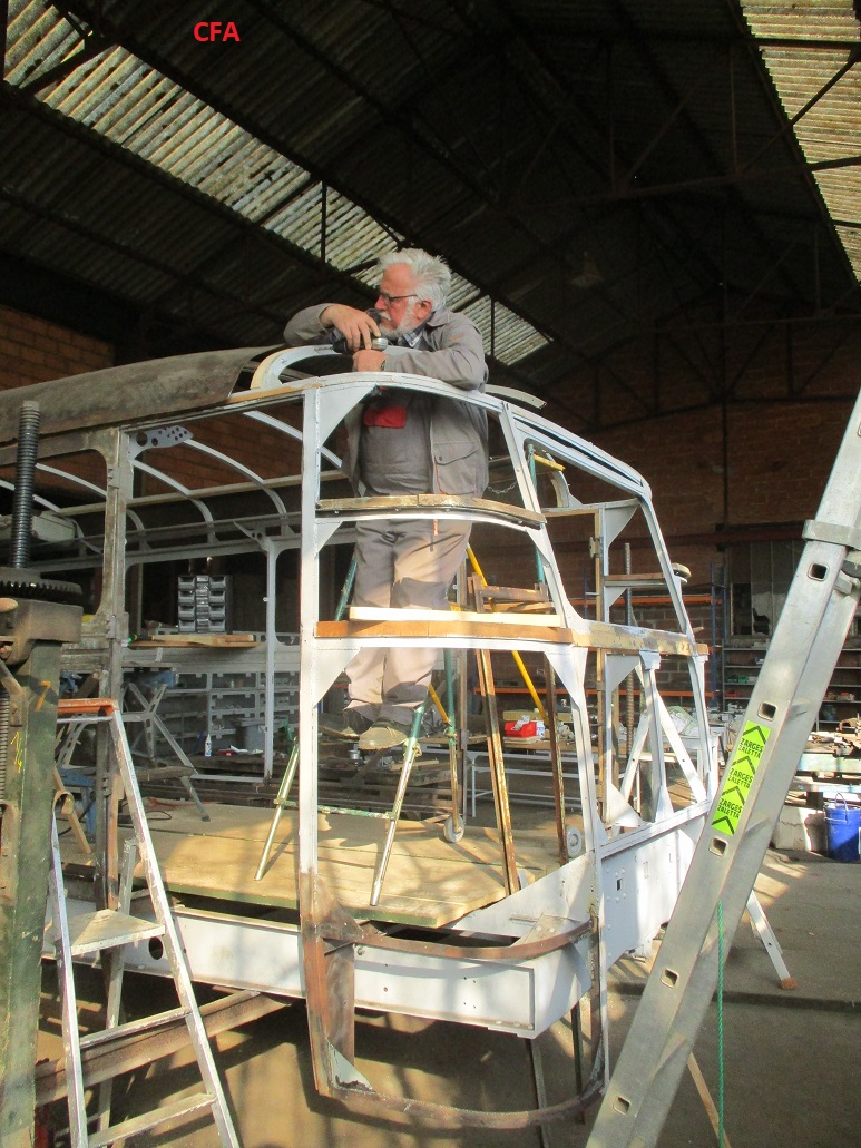

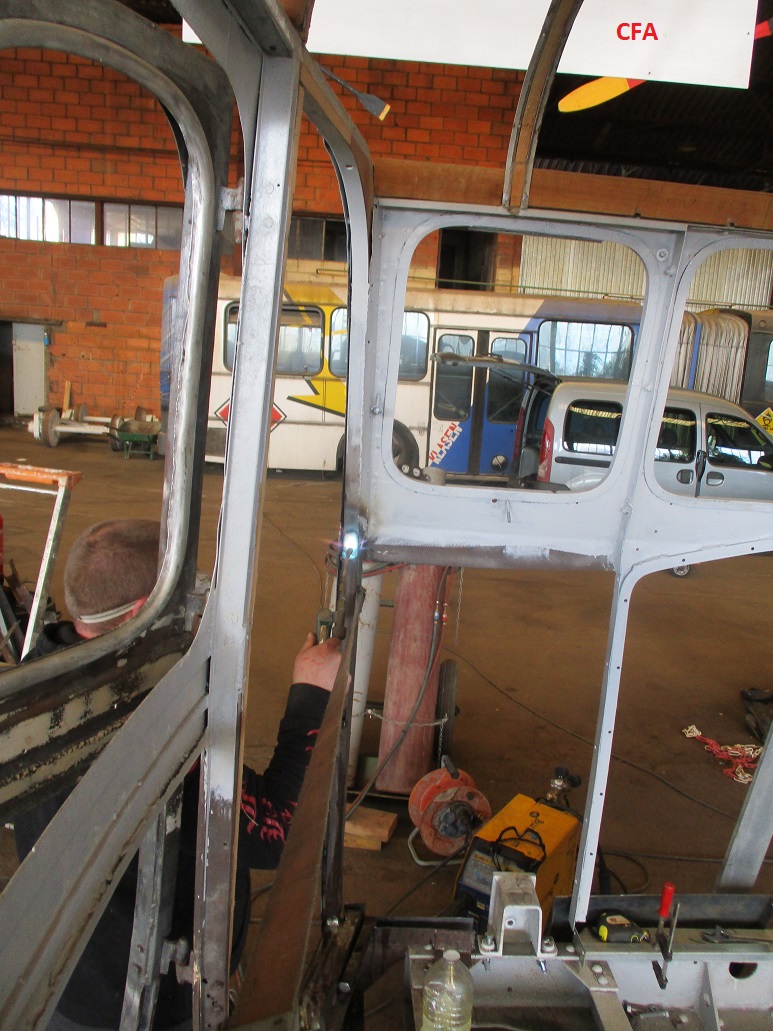

Messagepar diabolo » 27 03 2019 à 23:01
Suite des travaux de la face avant, si tout va bien on peut penser que ce travail sera terminé en fin de semaine finitions comprises et détails repris.
On commence à préparer la suite des travaux avec le responsable technique de chez Agrotech, un pro qui nous donne des astuces.
Remise en place de l'ancien panneau pour étude sur la réflexion de sa reconstruction encore un travail qui ne sera pas simple à refaire.
Tiens donc il est parti avec une pièce sous le bras affaire à suivre :F9 :F9 :rod_siflet :rod_siflet

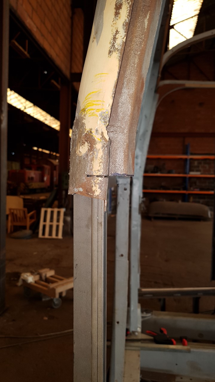

Messagepar diabolo » 02 04 2019 à 20:20

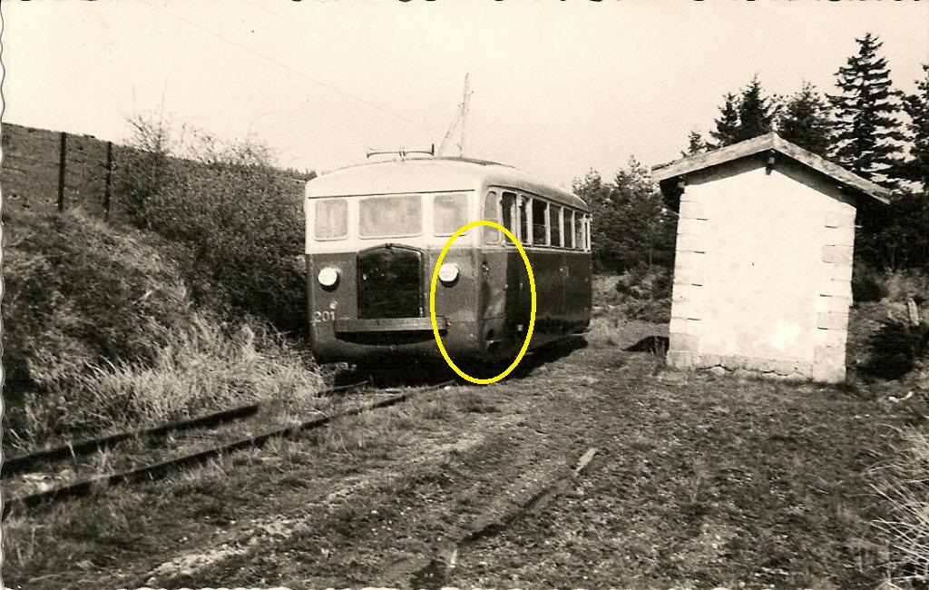

Il semble qu'il existe bien une photo du choc sur le DE DION 201 prise par Monsieur TESTU, un détail que je découvre en regardant cette photo dont je n'avais pas remarqué
de suite.(ou peut être un reflet de la photo ?)
La partie avant et la porte semblent avoir pris le choc par le haut, on devine le montant qui est vrillé, la tôle qui couvre le bas avait été mastiquée à la truelle de maçon.
PL .

Messagepar 242TE66 » 02 04 2019 à 22:57
La photo a été prise après la réparation (sommaire?) et à deux pas du PN où le choc s'était produit. Dans mon souvenir, il y avait une belle entaille un peu en-dessous du niveau du phare, qui avait dû morfler aussi. Mais ce sont des souvenirs qui remontent à une époque que les moins de soixante ans n'ont pas connue... et je ne crois pas avoir fait de photo du 201 accidenté. H4
