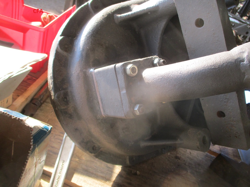

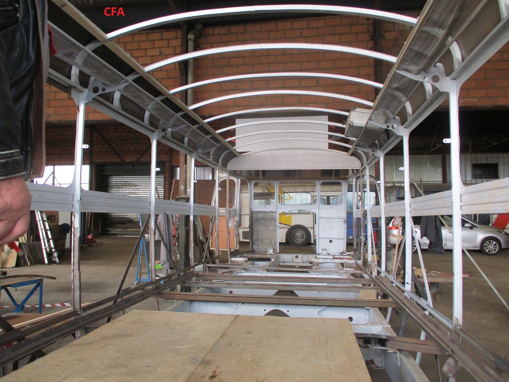

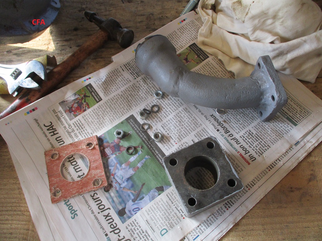

on continue dans le remontage, les joints des treuils ont été refaits par nos soins, rajouts de cales non existantes lors de la fabrication des systèmes de retournements.
Logiquement ça devrait fonctionner pendant plusieurs années.

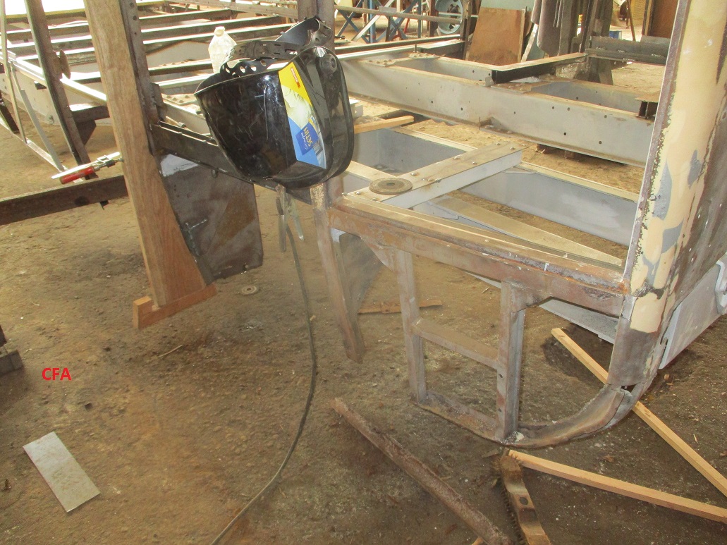

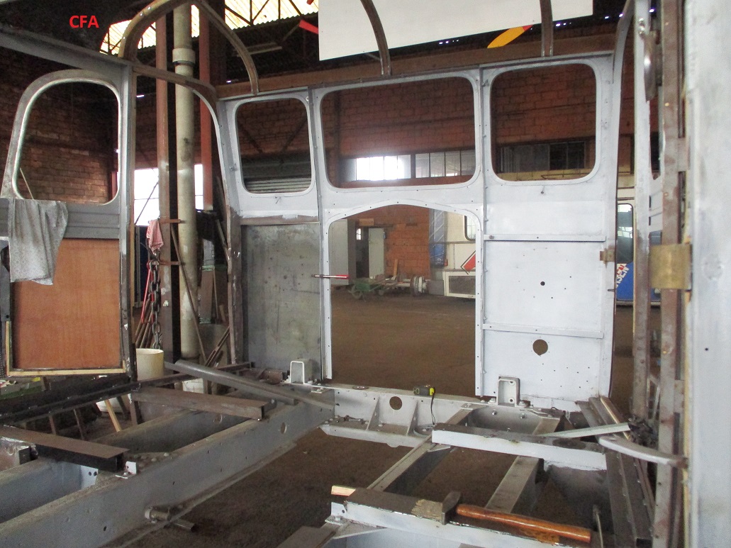

La serrurerie des profils porteurs poste de conduite est terminée, la partie basse a été enlevée pour la refaire à l'identique proprement.
La menuiserie va reprendre son cours.

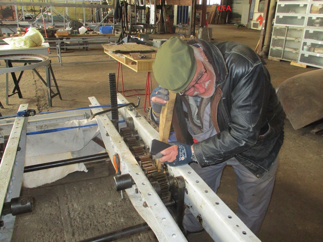

Messagepar diabolo » 01 03 2019 à 14:22

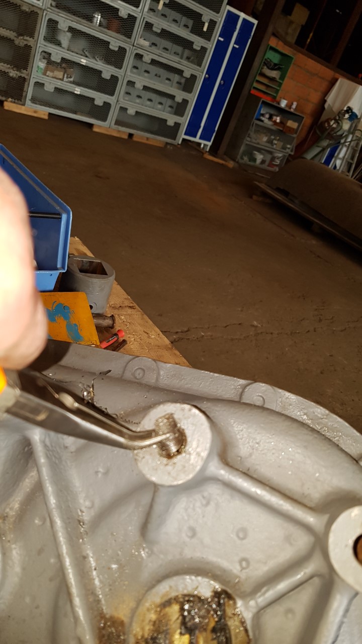

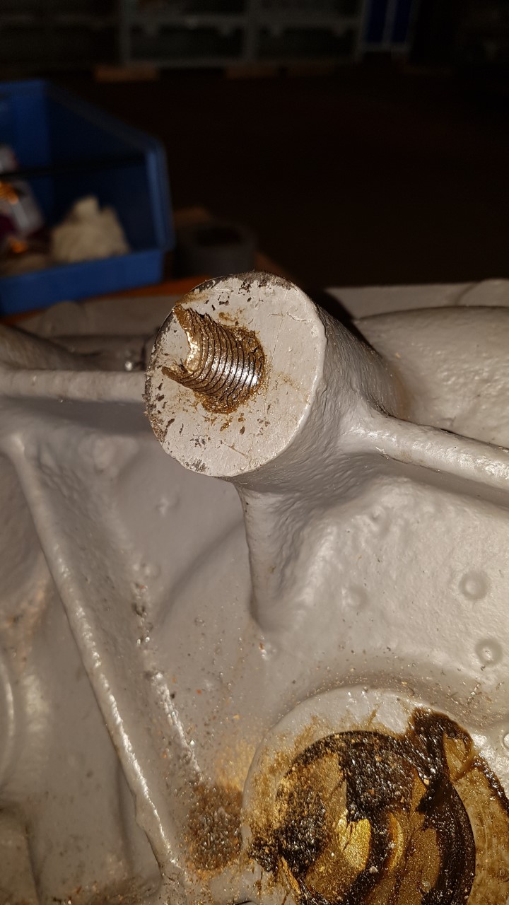

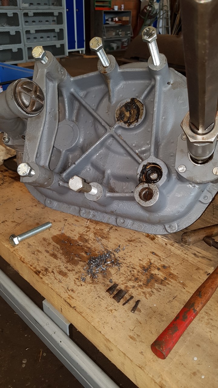

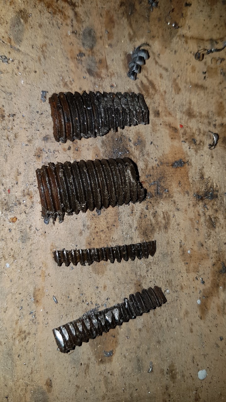

Comme tant d'autres amateurs il arrive que l'on s'emmerde beaucoup pour récupérer un boulon cassé, lorsque le treuil du 201 a été démonté un boulon trop rouillé s'est cassé et bien entendu au mauvais endroit.
Chirurgie esthétique à prix modique ! et quelques heures dessus ...
Cette fois le travail du treuil est terminé et n'attend plus que son remontage.
L'axe de la manivelle qui avait servi d'ouvre boite sur une DS à l'époque des CFR a repris son apparence d'origine. Une anecdote a ne pas oublier ainsi que la face avant coté conducteur enfoncée par un tamponnement entre le DE DION et un camion de lait.

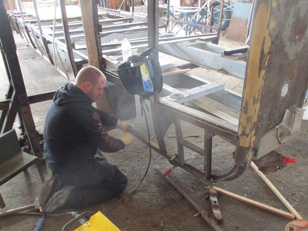

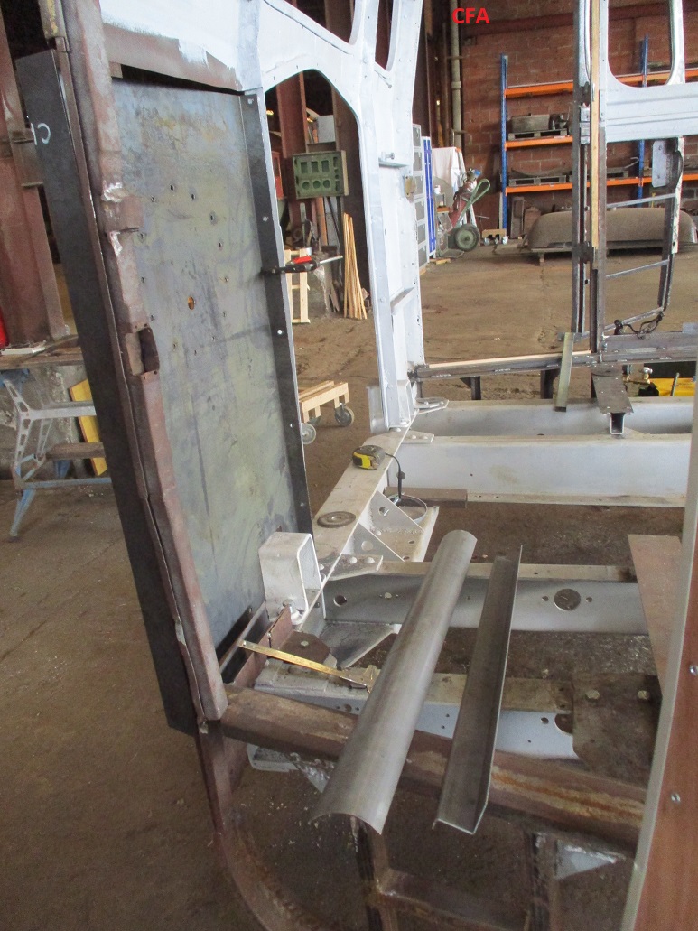

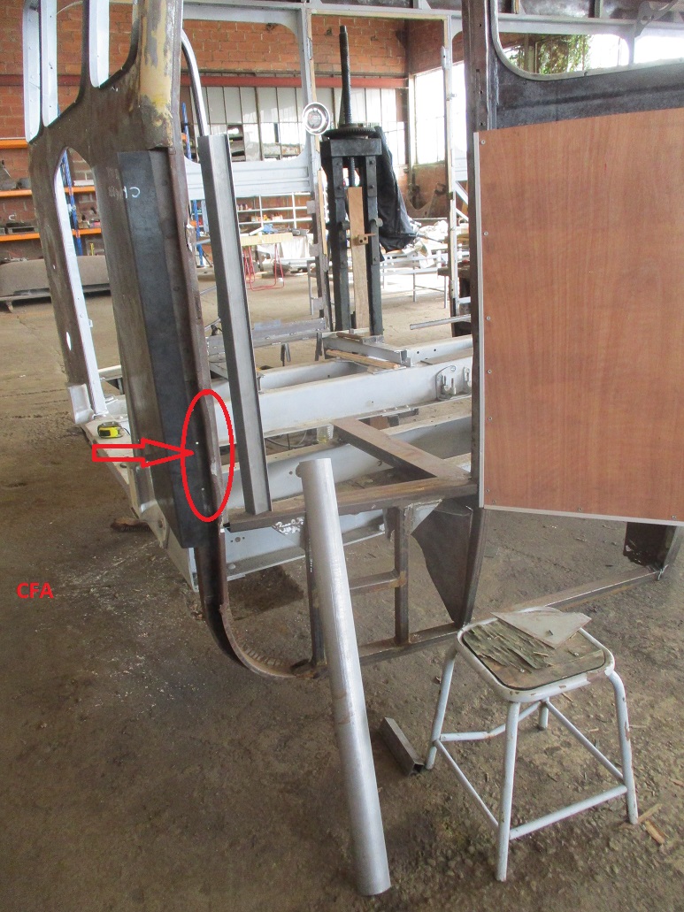

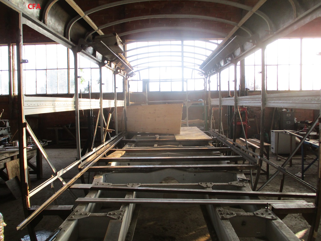

La partie serrurerie coté chef de train est terminée intégralement et refaite à neuf.
Prochaine étape les parties des marches pieds à reconstruire, ça devrait aller vite si tout va bien !
Le 201 commence à reprendre forme comme il a été construit.

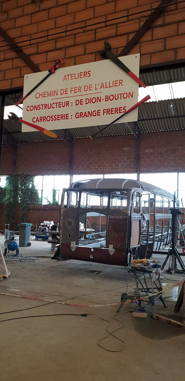

Avez-vous envisagé une pancarte "Anciens Éts GRANGE" au-dessus de la porte ?
Messages: 14904
Re: Les Chemins de fer de l'Allier
Messagepar G. Billardiste » 05 03 2019 à 11:38
Elle y est depuis un petit moment (mais en intérieur)

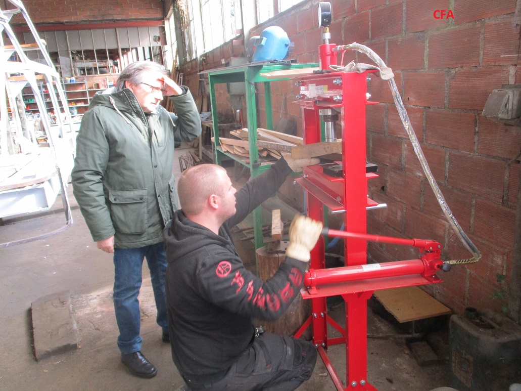

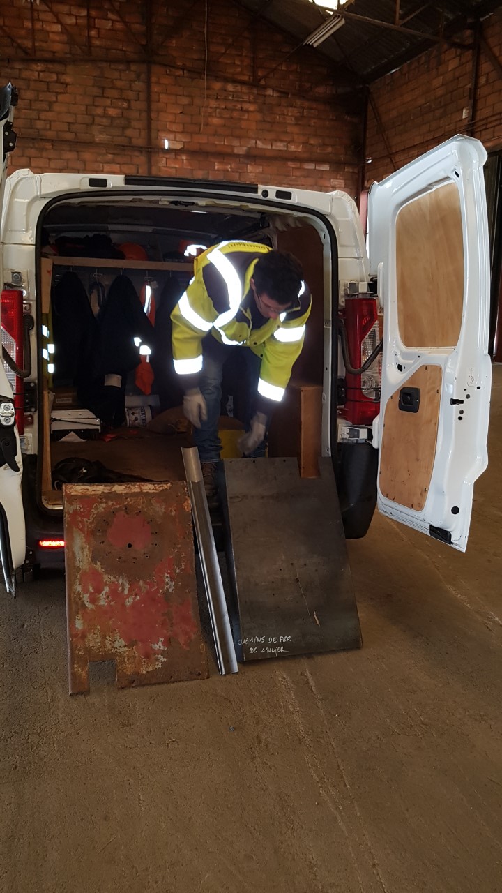

Messagepar diabolo » 08 03 2019 à 16:21

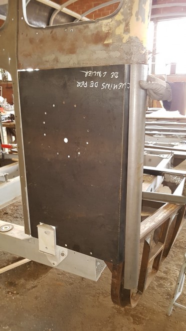

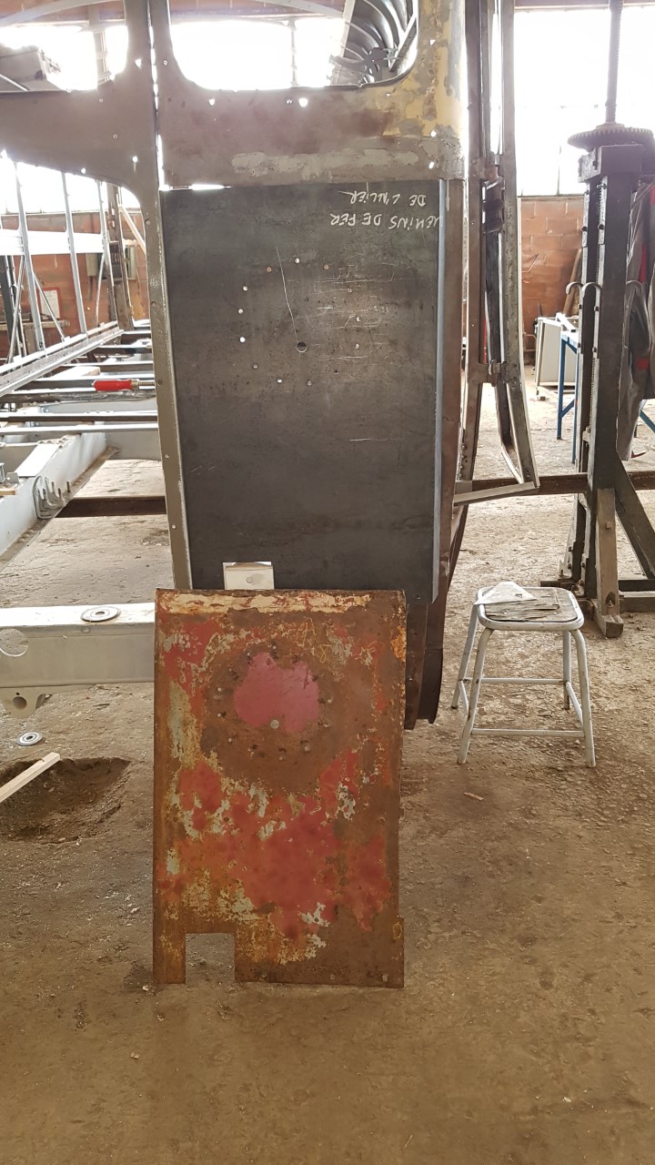

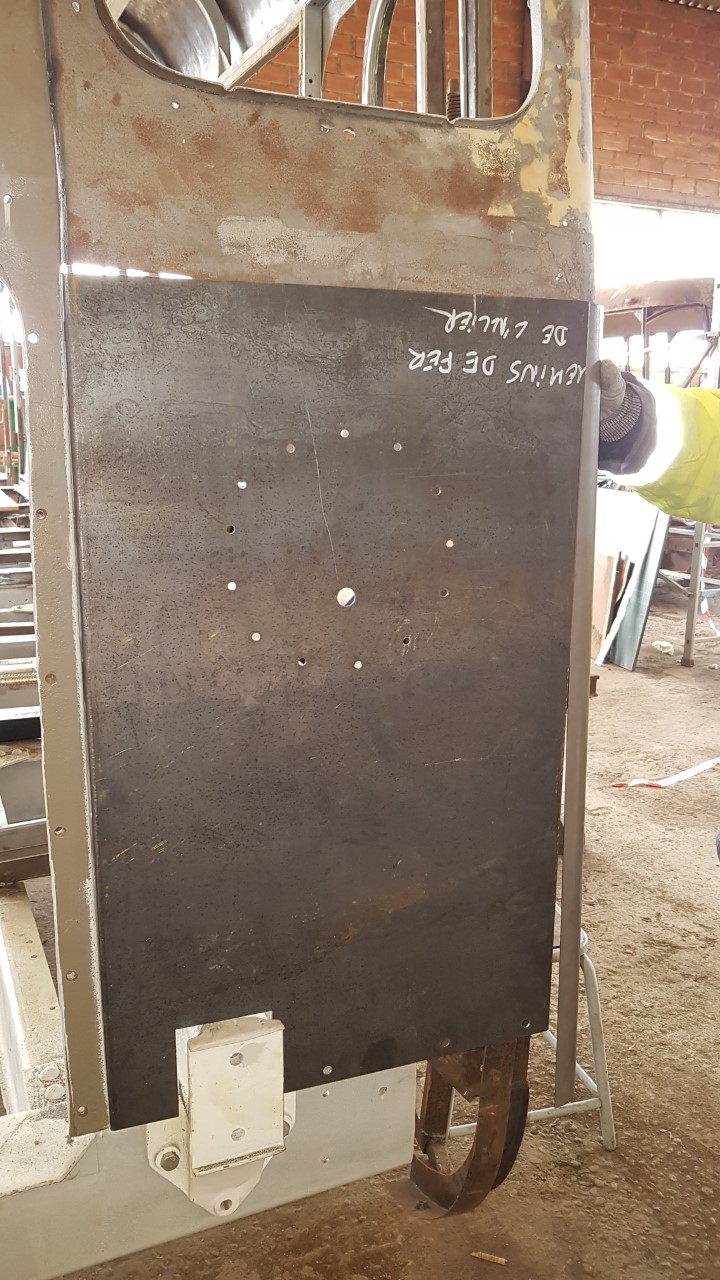

Bonne nouvelle ! livraison ce matin de la tôle avant refaite à l'identique par la société Agrotech et réceptionnée par Mimile.
L'équipe DE DION attendait cette pièce avec impatience, la face avant va pouvoir retrouver sa forme d'origine ce qui fait plaisir.

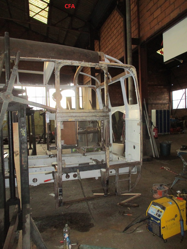

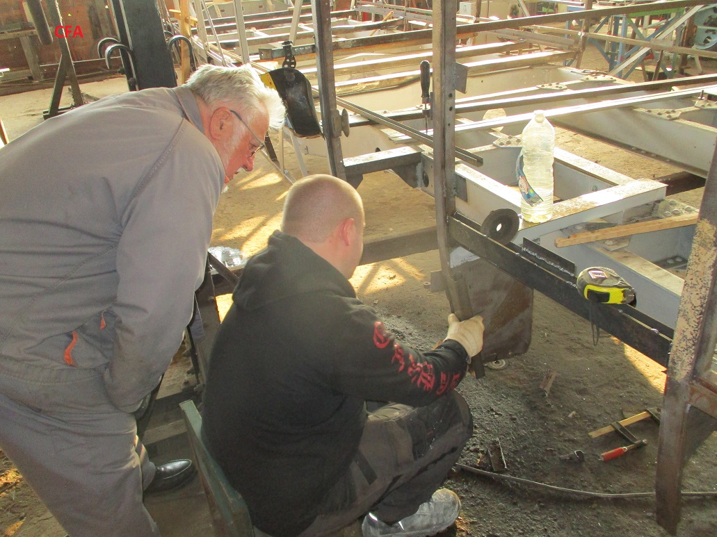

Messagepar diabolo » 11 03 2019 à 11:52
Les travaux vont demander des fonds supplémentaires, si vous souhaitez nous aider avec une adhésion merci d'avance !

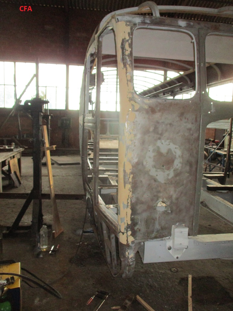

Les parties avant de la tôle poste de conduite sont refaites à neuf mais quelques difficultés de mise en place sont devant nous. Roro m'avait fait part de ce choc frontal avec un camion de lait dans les années 70. Le travail avait été refait par un carrossier local, le constat est sans appel soit un travail de MERDE à la va vite qu'il faut reprendre intégralement et bien entendu va nous prendre un peu de temps pour tout remettre en place correctement. Plus on regarde de prêt et là on voit vraiment les problèmes liés à ce choc.
Faut être FOU ALLIER pour aller vraiment dans les détails.
Le système de retournement du 201 est en phase de remontage final et lui aussi a beaucoup souffert du temps passé dehors.
Là aussi on va dans la folie pour retrouver le point parfait du calage, à la limite d'un travail de fou !
Ce DE DION commence à nous rendre barjots mais on aime ça il faut dire.

Messagepar Patrice Roussiale » 11 03 2019 à 12:21
Ben les gars, encore et toujours BRAVO. E2
Travaux remarquables #B6

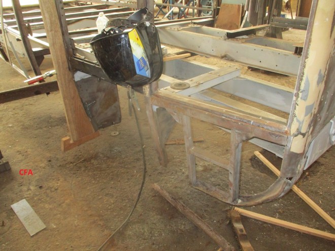

Là, ce ne serait pas le "stéthoscope" du mécanicien ?
Pour savoir l'endroit exact où cela "accroche", ou détecter la bavure qui traîne ?

Merci pour l'explication de cet accrochage existe il des photos et à quel endroit a eu lieu cet accident ?
Effectivement si le camion avait priorité on peut comprendre le travail du carrossier. Le montant doit être galbé ce qui n'est pas le cas mais aussi la partie basse de la tôle.
La face avant n'était pas équérré ce que nous avons fait pour retrouver sa ligne d'origine.
Quoi qu'il en soit cette partie à refaire ne va pas être simple pour sa mise en place.
Sur la photo on voit très bien que le montant n'est pas galbé mais plié, le crochet pour fermer la porte avait du prendre un coup lui aussi.
Je vérifierai la sablière qui se trouve derrière le panneau pour savoir si elle aussi a pris un choc.

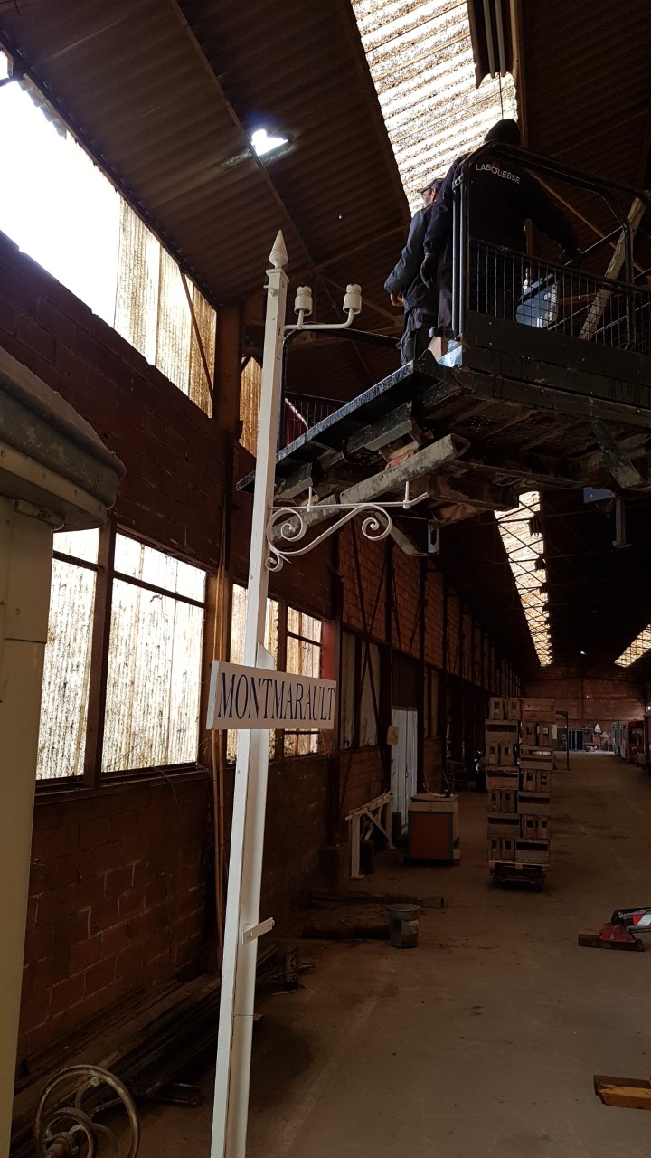

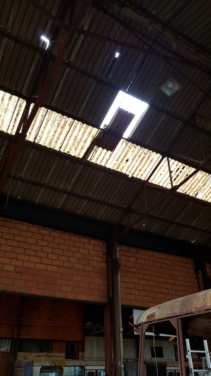

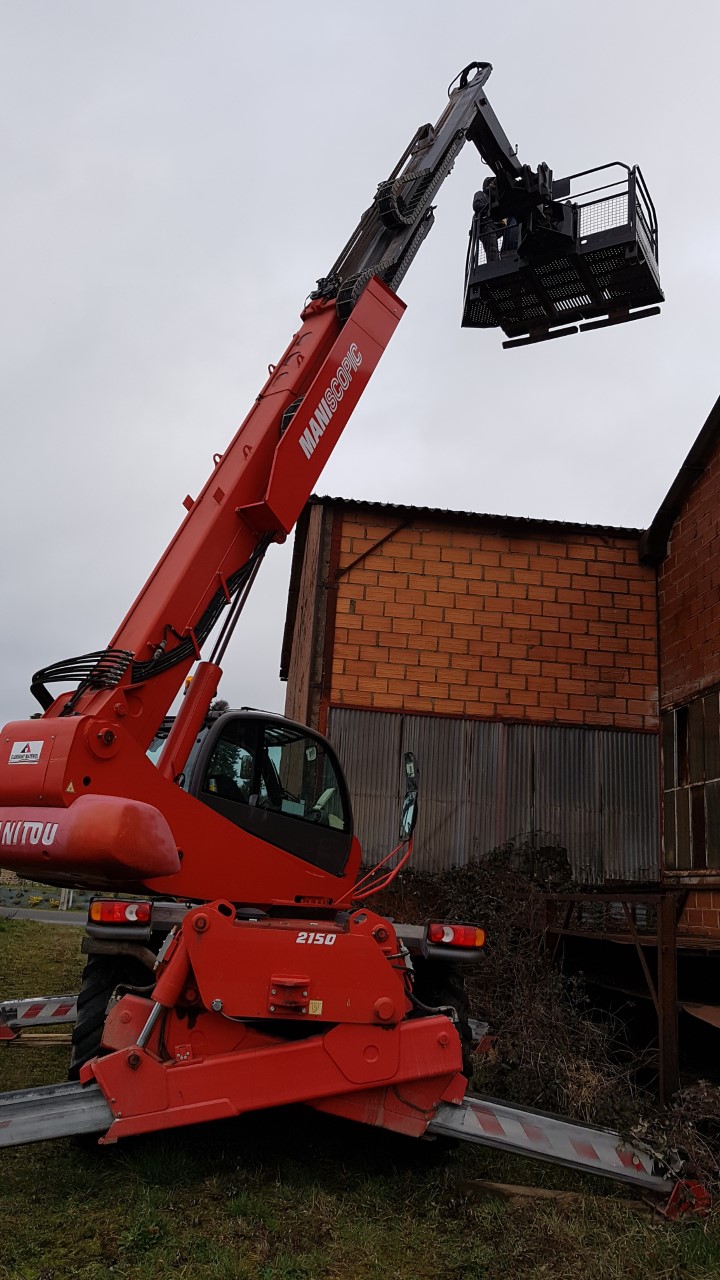

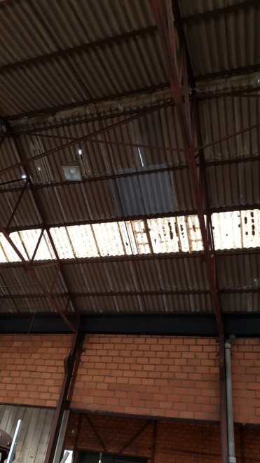

Messagepar diabolo » 13 03 2019 à 23:12

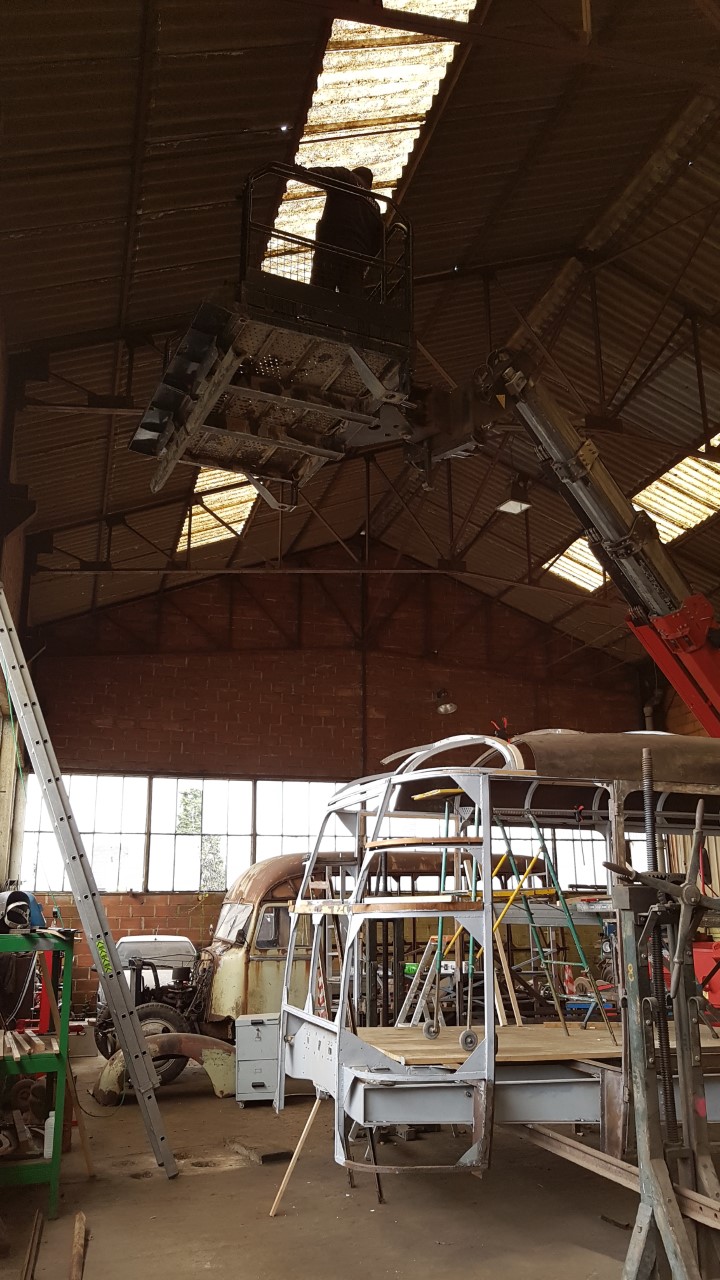

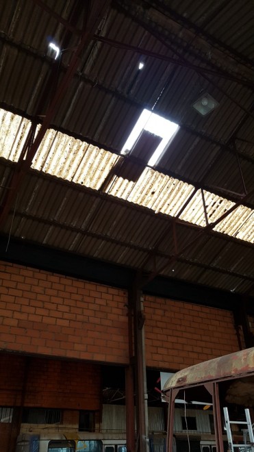

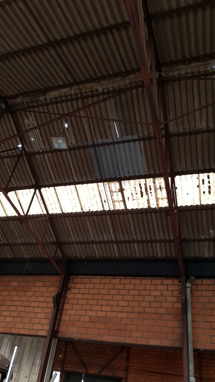

La tempête de la semaine dernière a fait quelques dégâts sur la toiture et notamment coté atelier DE DION.
La commune a fait en sorte de faire les réparations rapidement et ce matin dès 8 heures Mimile était sur place.
Merci au responsable technique Luc PERRIN et au Maire pour cette démarche dans l'urgence demain suite des travaux.

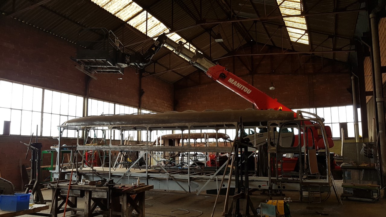

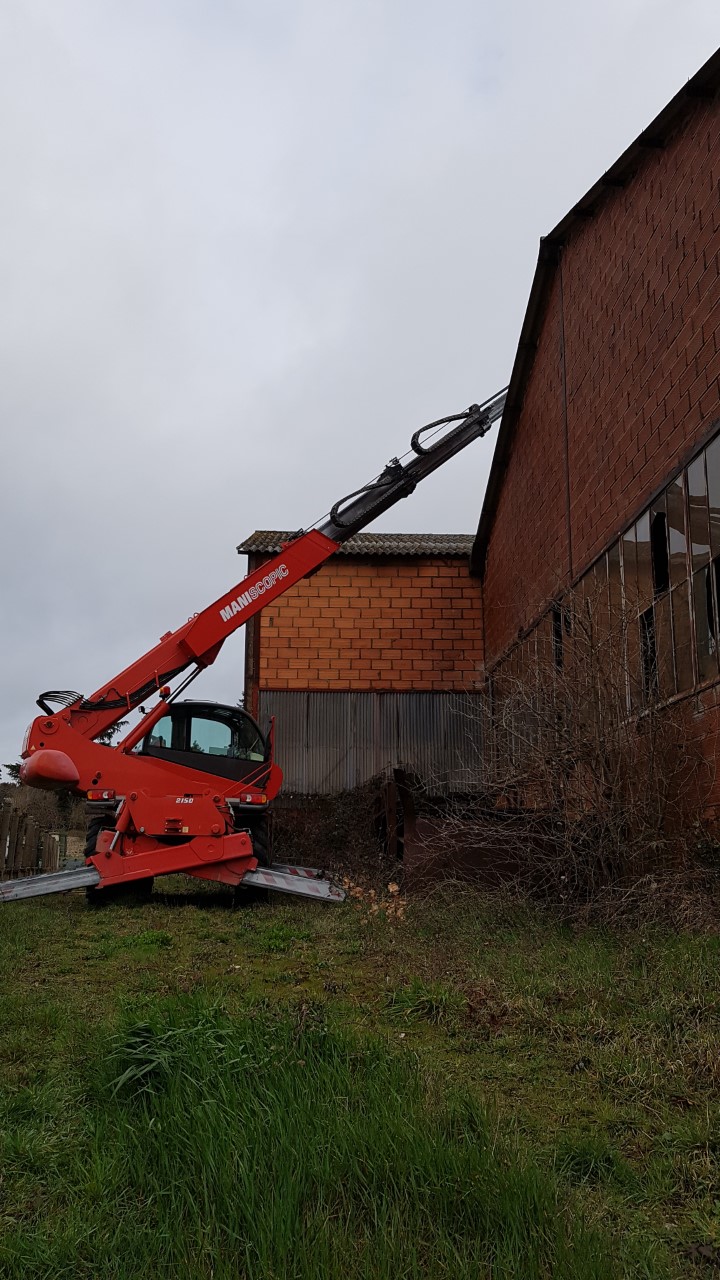

Messagepar diabolo » 14 03 2019 à 22:52
Les travaux sur la toiture avancent bon train comme dirait Mimile et demain à 7 heures l'entreprise sera sur place.
