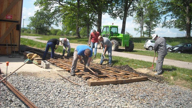

Voila quelques nouvelles du dernier chantier qui s'est déroulé du 14 au 17 mai dernier.

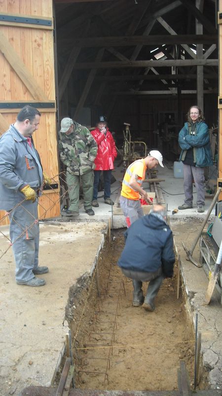

Au programme, réalisation des fosses à piquer devant le dépôt, perçage et tirefonnage des voies dans le dépôt et mise en place des aiguillages et du maximum de voies de desserte sur le grill du dépôt.

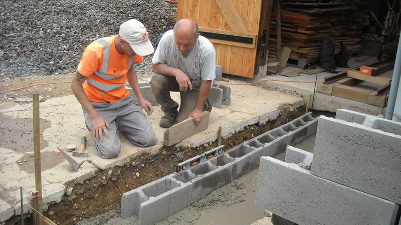

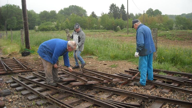

C'est avec un temps frais et humide que les hostilités ont débuté. Un bon temps pour préparer les fosses et pour faire quelques efforts pour remplacer l'aiguillage donnant l'accès au grill!!!!

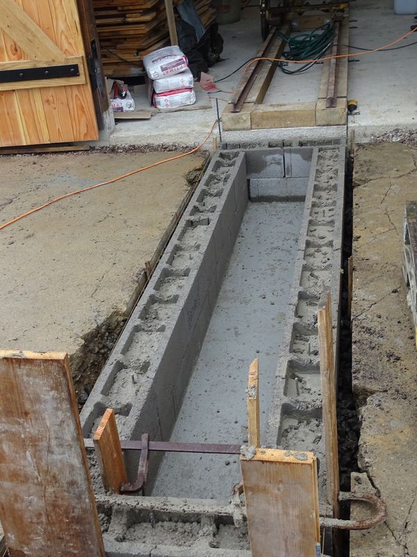

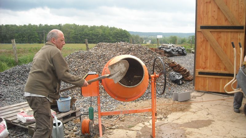

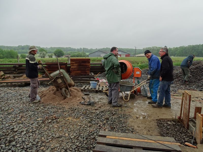

Puis tout doucement, une météo plus complémente s'est installée et la bétonnière a pu être mise en route

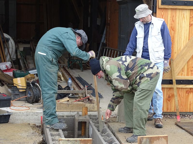

et les fosses à piquer ont été coulées

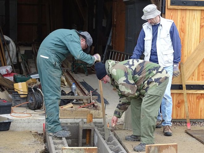

Chez nous, point d'aiguille vibrante , mais un spécialiste de l'intervention dentaire et un comptable retraité pour vibrer le béton avec minutie!!!!

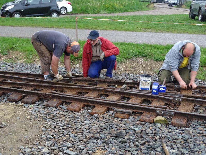

pendant ce temps, l'aiguillage récupéré il y a un mois est chouchouté.

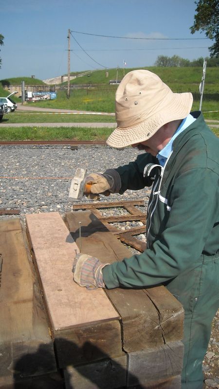

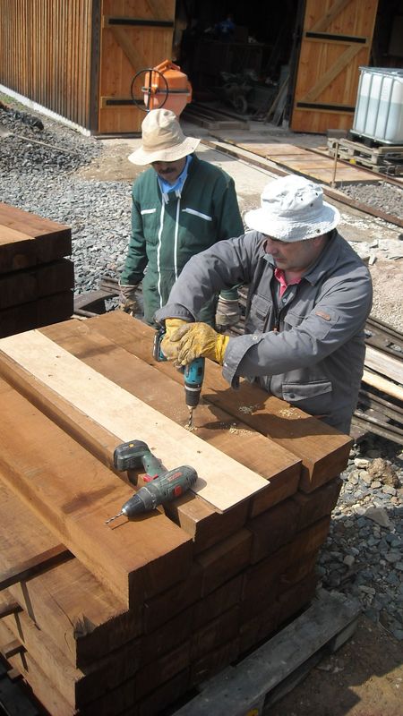

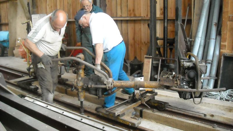

Les traverses traitées récemment ont été préparées en vue de leur perçage par notre spécialiste de la roulette
et le spécialiste de la chignole!!!!!

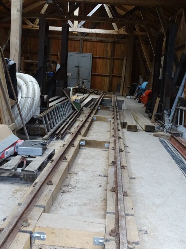

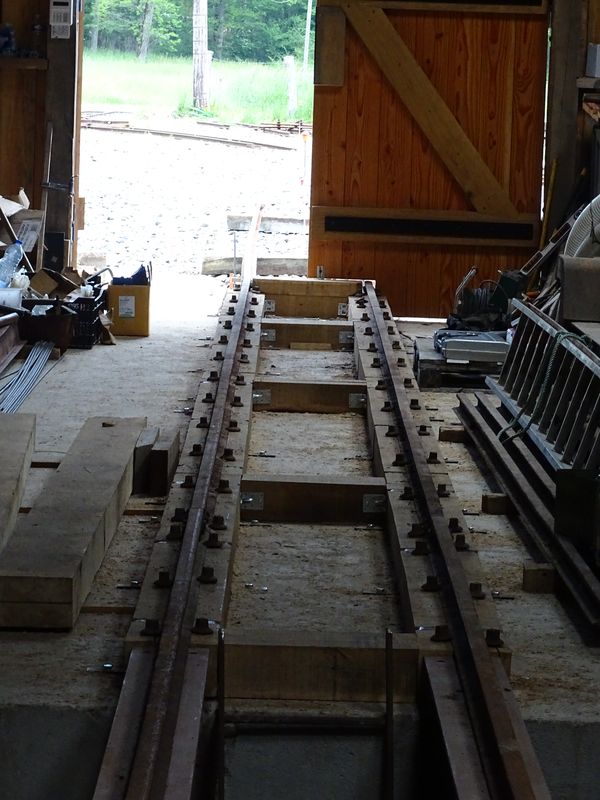

Puis est venu le temps du perçage et du tirefonnage de la voie 1 du bâtiment
bel alignement de tirefonds non?

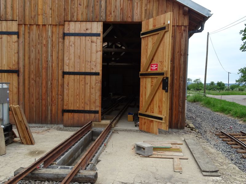

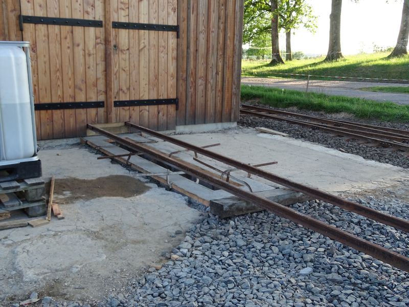

le premier portail a été échancré pour permettre la fixation des rails extérieurs

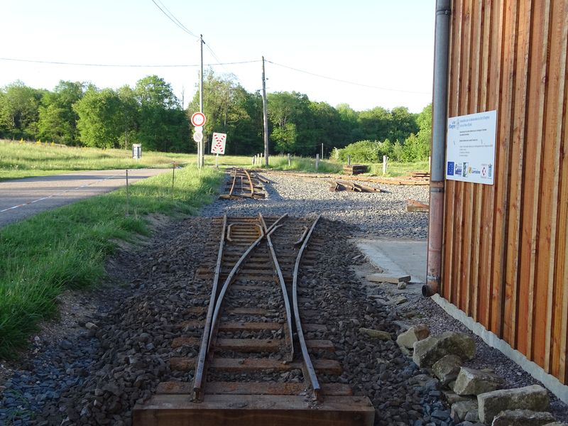

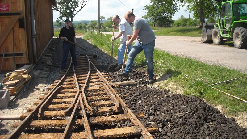

l'aiguillage a proximité du bâtiment a été relevé et ballasté
le résultat est pas mal, non?

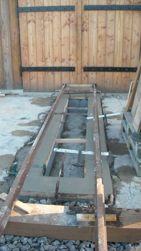

enfin, les arases des fosses ont été coulées
un petit mois de séchage et on pourra fixer les poutrelles IPN qui supporteront les rails

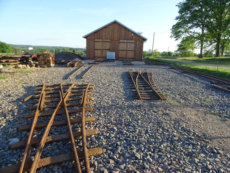

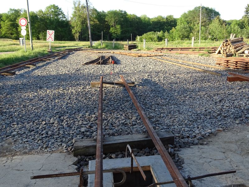

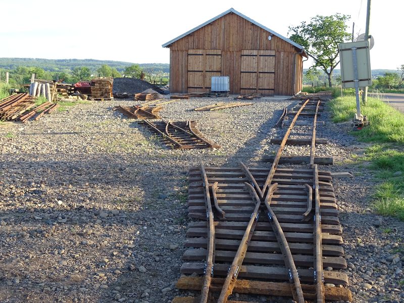

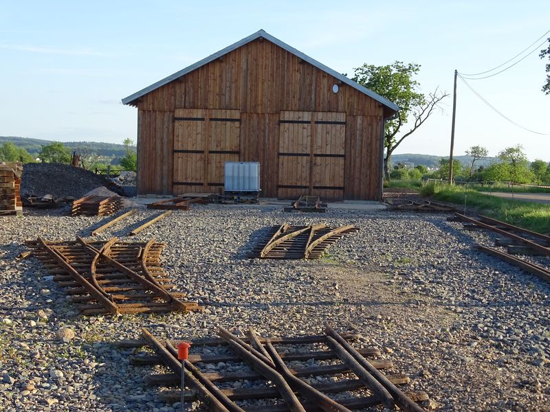

Enfin, les autres aiguillages nécessaires ont été distribués et quelques longueurs de rails ont été disposées.
la suite au prochain épisode!!!!!

Ca ne vous derange pas qu'il y a de la rouille sur les traverses d'aiguillage ? Quelles sont les leviers d'aiguillage que vous allez mettre ?
