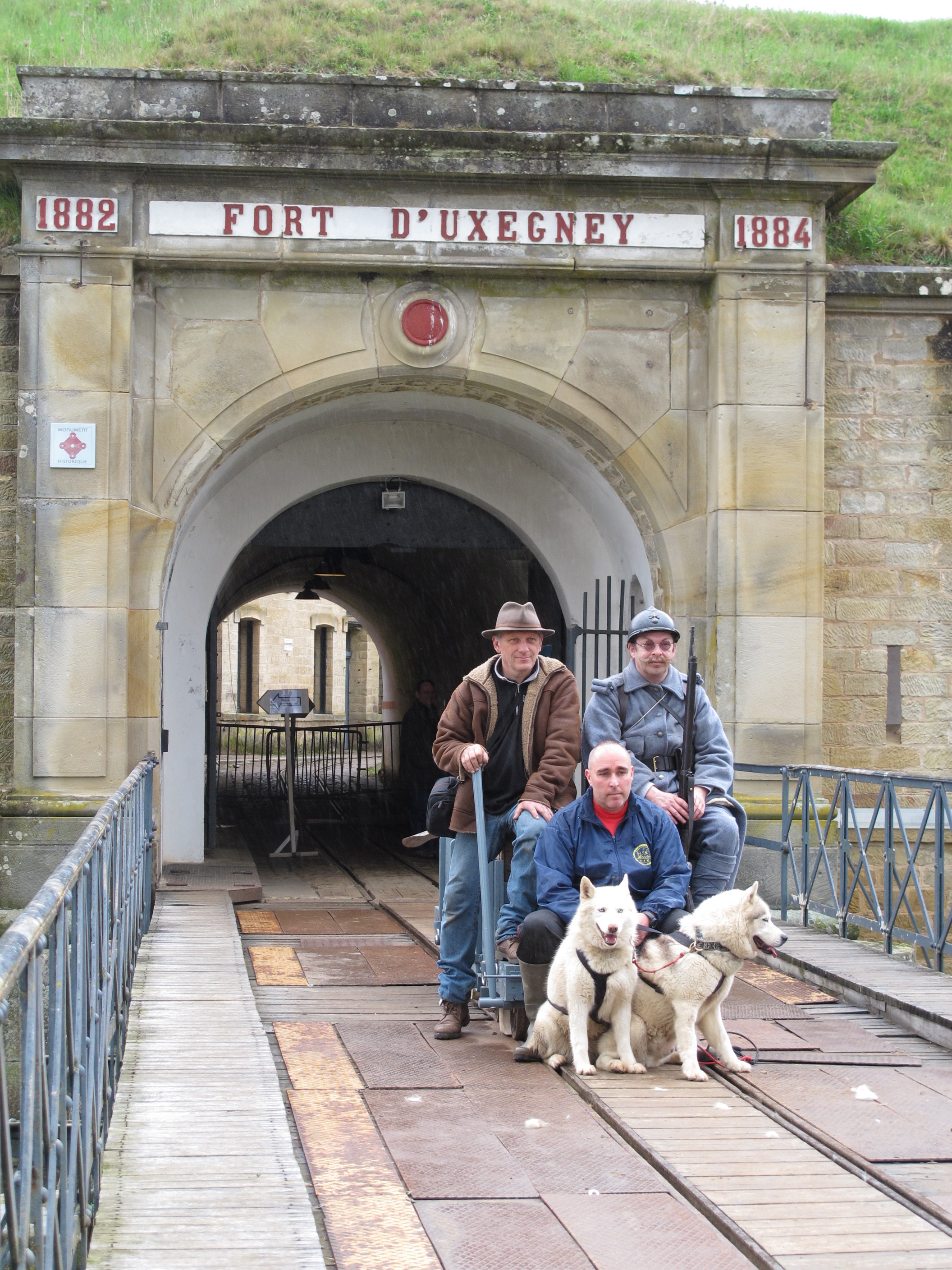

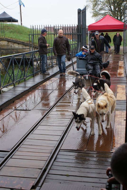

Nous avons passé une excellente journée à Uxegney le 2 mai.
Visite commentée du fort (sans guide, on s'y perdrait, un vrai labyrinthe même avec de la lumière).
Expo sur l'épopée des chiens d'Alaska dans les Vosges de 1915 à 1918.
Equipages de trains sur herbe.
Visite du chantier ferroviaire.
Wagonets reconstitués.
Pas de course de chiens tirant les wagonets, car les freins ont besoin de mise au point.
Les chiens ont une telle énergie qu'il faut vraiment des freins.
J'ai eu le plaisir de rencontrer et discuter longuement avec Decau88 et son équipe.
Decau88 est un passionné doué de grands savoirs et savoirs faire et d'une formidable énergie, avec de très beaux projets en tête.
Un trés grand bravo.

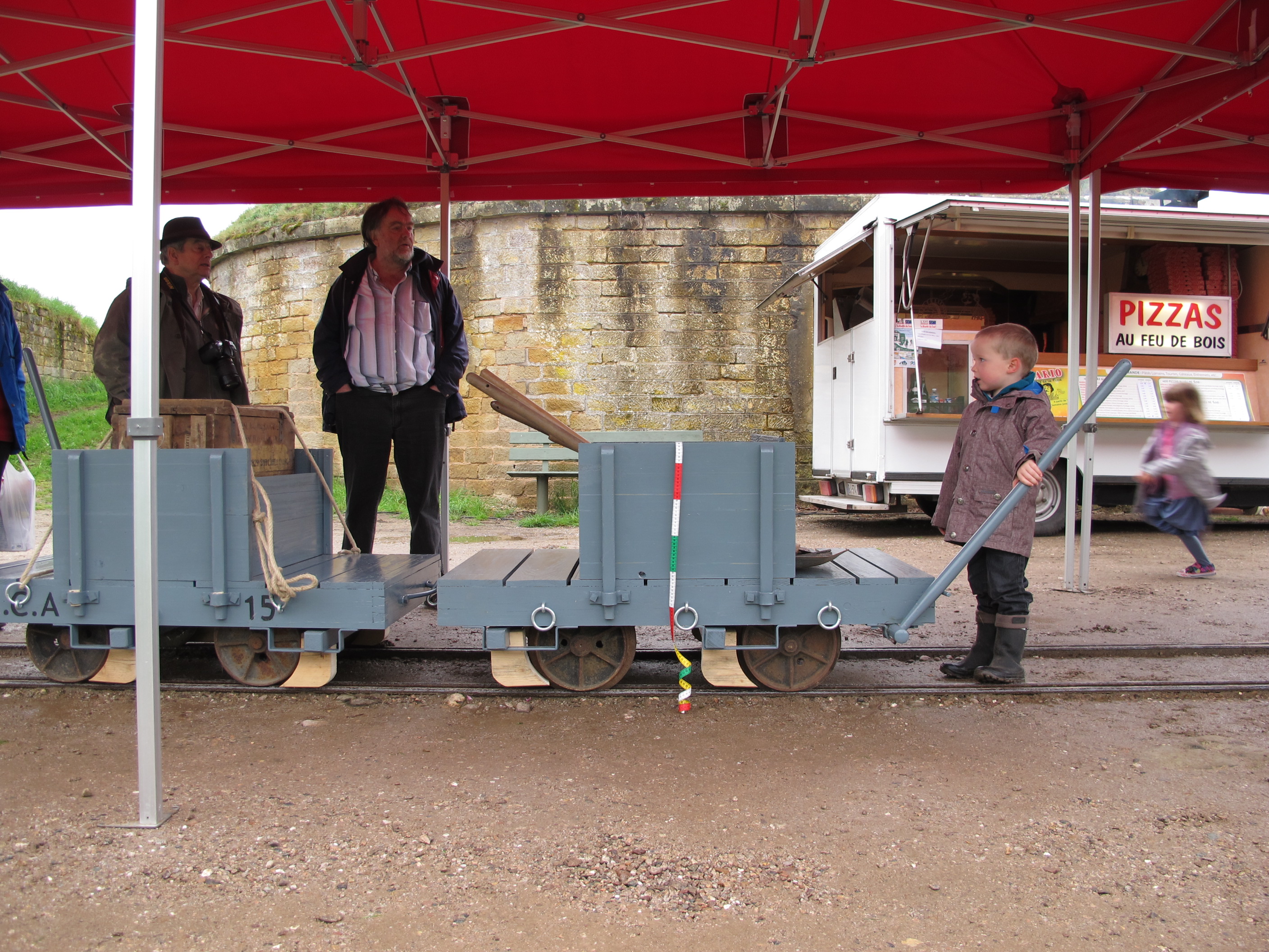

Les wagonets :
Belle équipe, les chiens eux ne sont pas motivés par les séances de poses photos, ils préfèrent l'action.

Messagepar MGO 825 » 04 05 2015 à 13:29
Bonjour Sixtifs
Ca c'est du sabot de frein #B6 ! Avec une bonne réserve de bois si les chiens ont " bouffé du lion " ;) ! Je ne vous prête pas mon Pinscher taille naine : il tire tellement le bestiau de 6 kg qu'un fouet est inutile , il faut juste lui dire " promener " et c'est le grand huit derrière les rennes :H1

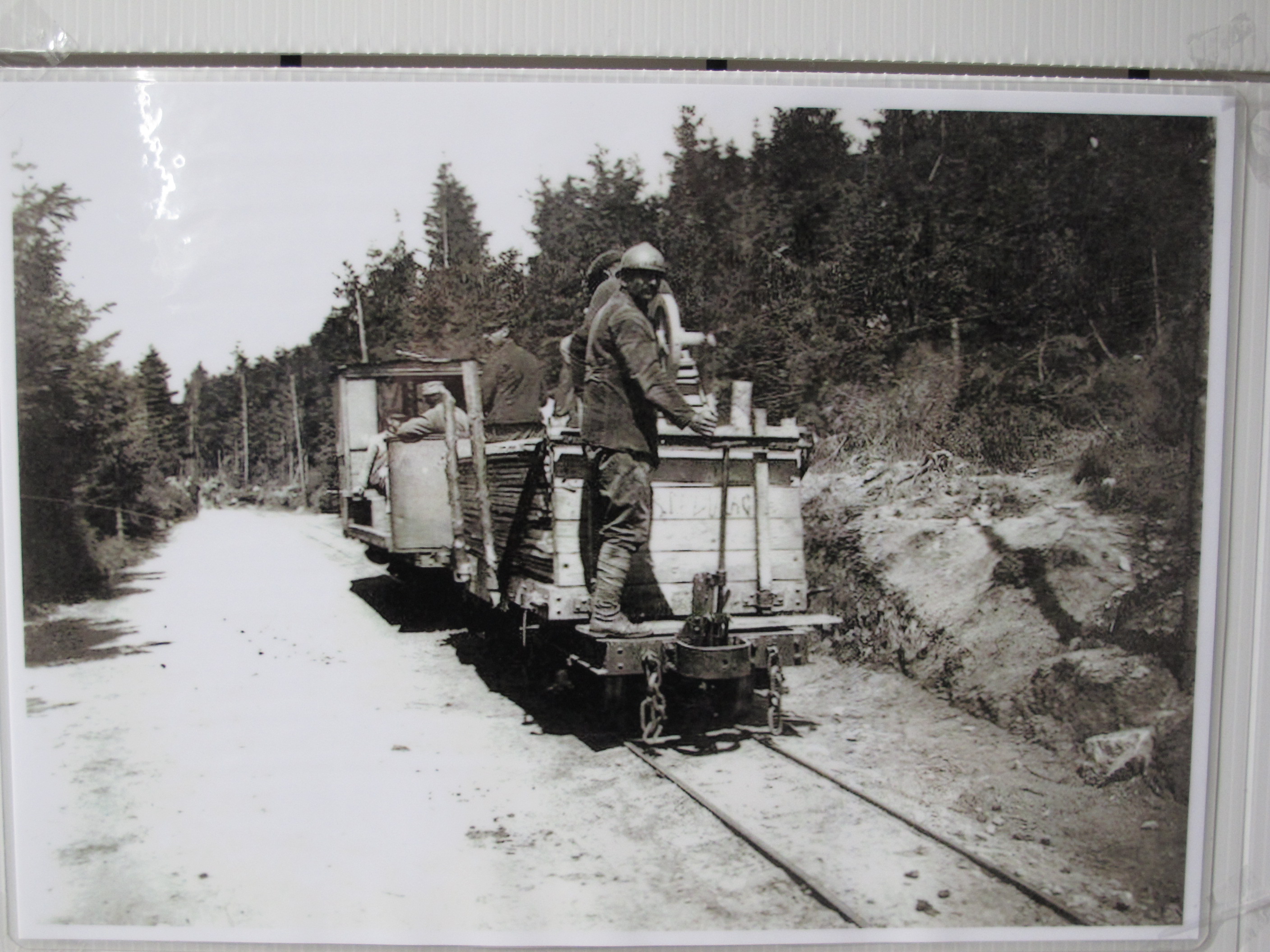

Dans l'expo de documents, partie concernant les différents CF militaires à V 60 dans les Vosges, une photo avait attiré mon attention :
Le véhicule à l'avant du convoi serait une motrice du tramway pétroléo électrique du Touquet (fabriqué par Campagne si mes archives sont bonnes).
Ce véhicule est tellement scalpé qu'il est à peine reconnaissable, l'indication m'a été livrée par Decau88.
La plateforme en queue, ressemble beaucoup aux "wagonnets plateforme à deux bogies spécialement employées pour les travaux des forts et admis à circuler sur les voies du service de l'artillerie" comme montrée page 630 du catalogue Decauville n°130 de 1916.
L'axe de la manivelle de frein sur la photo est plus long que sur l'illustration du catalogue.

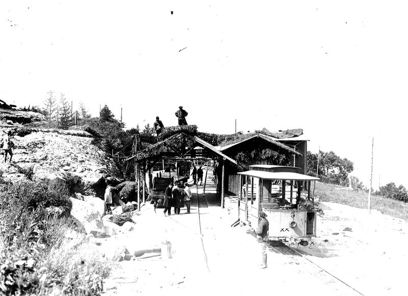

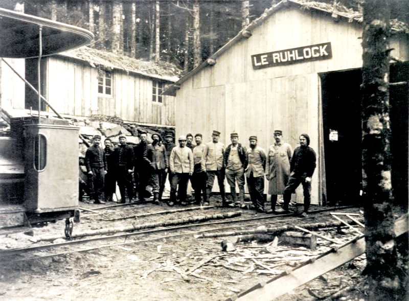

Il y avait deux autres vues montrant les motrices du Touquet.
Quant aux wagonnets des Sections d'Equipages Canins d'Alaska, ils ont pu être testé, attelés à un attelage de 4 chiens lors de l'inauguration

Messagepar Decau88 » 06 05 2015 à 12:26
la présence des matériels du touquet sont très certainement liés au fait qu'à l'époque, il y avait peu d'engins fonctionnant au pétrole susceptibles de produire peu de fumée .
Les locotracteurs Schneider vont certainement desservir en priorité les secteurs plus actifs du front (Meuse, champagne, somme...) donc on va se rabattre sur des engins de réquisition. Il ne doit pas y en avoir beaucoup à l'époque. Donc on a ponctionné sur celui-la qui devait être le plus près.
Les Schneider d'Epinal sont quand même bien montés sur les crêtes à partir de 1916/1917

Messagepar Sixtifs » 06 05 2015 à 21:04
Ah, une vue du tramway ex Touquet m'avait échappé, merci !
Cet engin m'intéresse car c'est l'un des très rares tramways à moteur à explosion.
Construit avec un chassis Campagne, il a dû intéresser particulièrement l'armée qui avait déjà des engins (draisines) Campagne au Maroc.

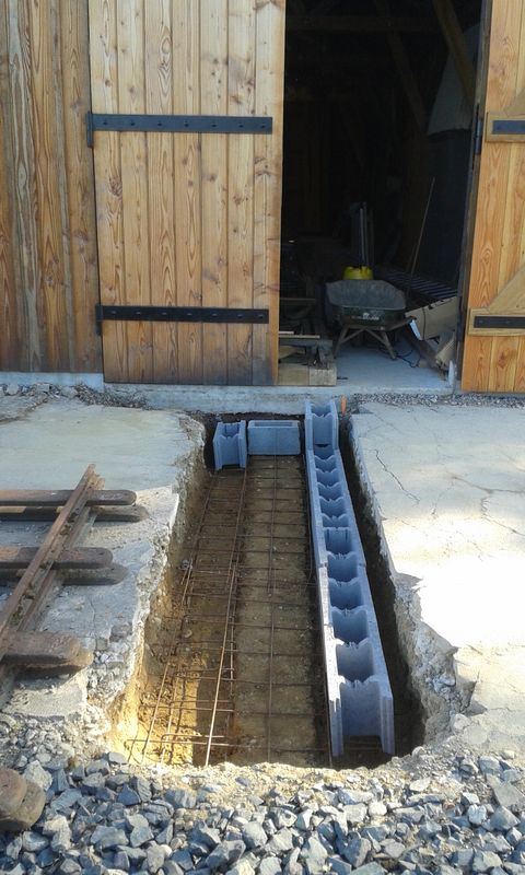

Messagepar Decau88 » 09 05 2015 à 21:59
Tout est quasi replié.
Les wagons des chiens sont a l'abri. On va pouvoir continuer nos chantiers!!!
Prémices du grand week end qui s'annonce.

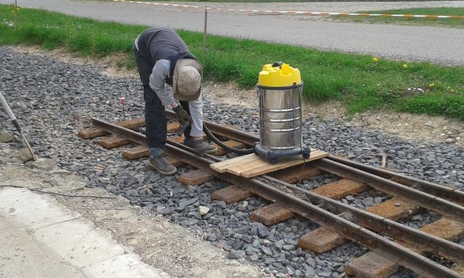

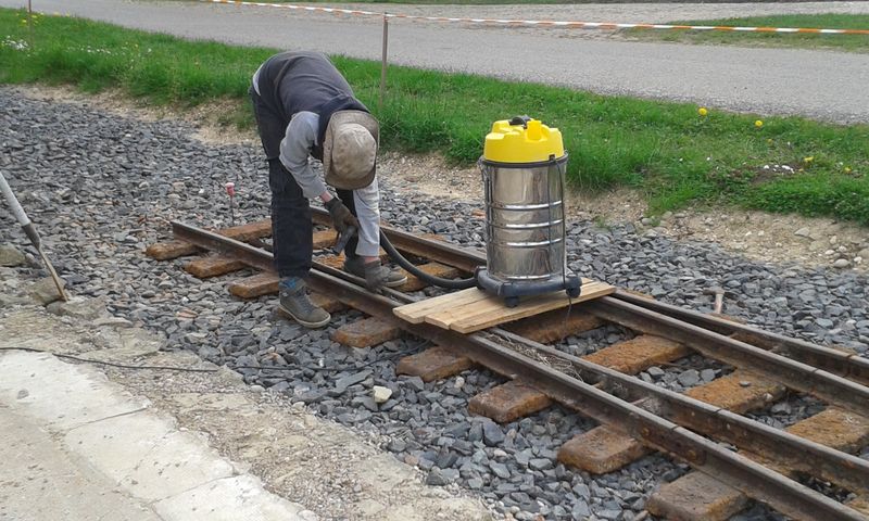

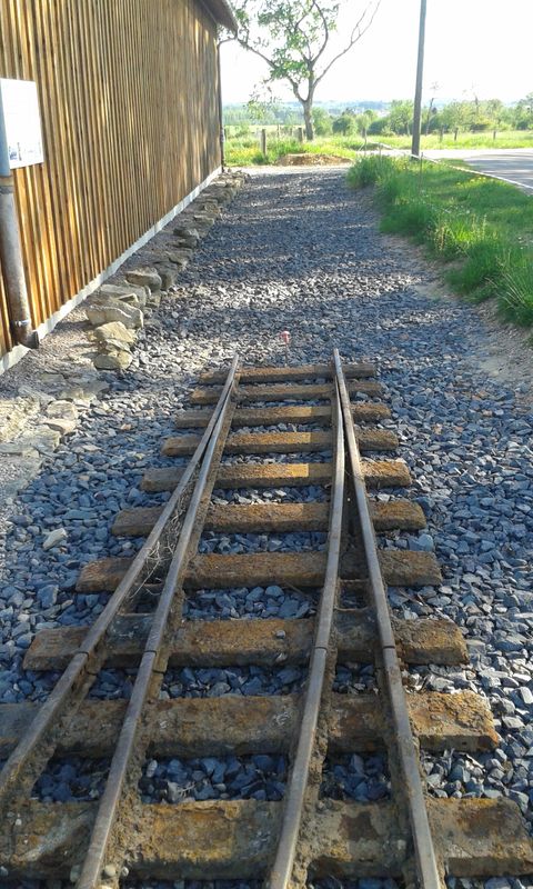

Decau junior a passé le premier aiguillage a la brosse à dent et à l'aspirateur. Faut les former a la qualité ces jeunes :H1

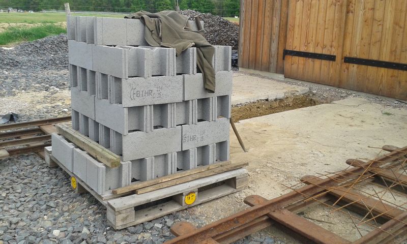

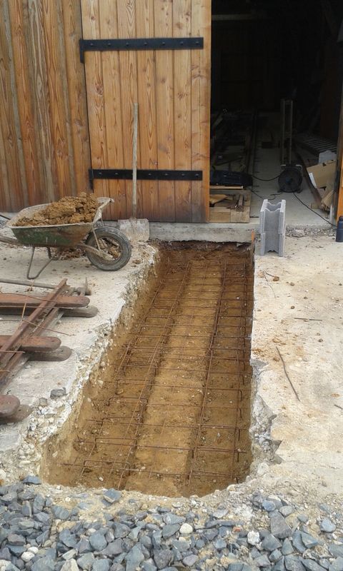

De mon coté, je me suis occupé du ferraillage de la première fosse.
Nous avons eu un don d'une palette de blocs coffrants de 0,20 (60 pièces) Ca devrait suffire pour faire les deux fosses à piquer.
Il a fallu approfondir un peu les fondations pour finir pile à la bonne hauteur...
On devrait pouvoir couler le béton le week end prochain.
Au programme également, mise en place des autres aiguillages, des différents embranchements et fixation des rails sur les longrines dans le bâtiment
