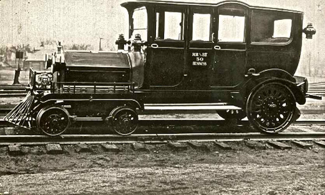

YVES a écrit:Découvert à l'instant, sur FLICKR : une Buick, en guise de voiture d'inspection, en France (?...).
[ [url=https://live.staticflickr.com/1883/43864010784_215bc87256_z.jpg] ][/url]Buick Inspection car by Trainiac, sur Flickr
Possible ? Qu'en pensez-vous ?...
:F9 :F9 :F9
Dans l'entrebaillement de la porte tout à droite, ne serait-ce pas un militaire la main gauche sur le ceinturon ?
En remontant 60 ans en arrière, c'était attitude de beaucoup d'appelés français qui se voyaient pris en photo.
Si ça peut vous aider à découvrir ce schmilblick...

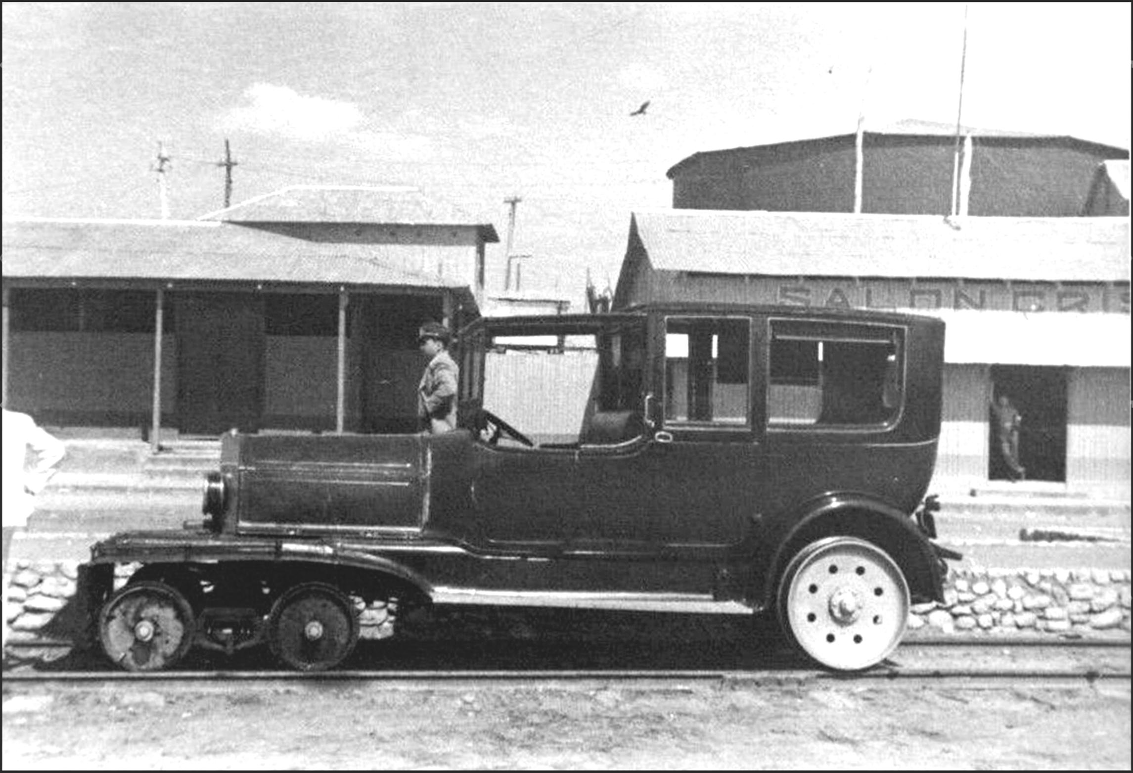

Messagepar Patrick ze rabbit Deludin » 12 11 2022 à 13:44
En meilleure déf et plus clair :
(Cliquer pour agrandir).
Le piaf m'a l'air d'être un vautour ou un condor : absence de cou, grande envergure, ailes larges.

Re: Ce train... C'est quoi ? C'est où ?
Messagepar Didierd » 12 11 2022 à 20:12
Les rails semblent être fixés avec des crampons comme sur le continent américain. Des tirefonds seraient plus visibles.
Messagepar dufi78 » 12 11 2022 à 20:38
Bonsoir,
Jetez donc un œil (si vous ne craignez pas la Standard Gauge) sur ce forum yankee pour y voir d'autres OFNI à base de Ford T et autres limousines au chasse-pierres typique, que porte également l'OFNI Buick originel :
http://www.mtfca.com/discus/messages/17 ... 1316419334
Ou ce post, à propos du Mississippi River and Bonne Terre Railway
https://justacarguy.blogspot.com/2019/0 ... erted.html

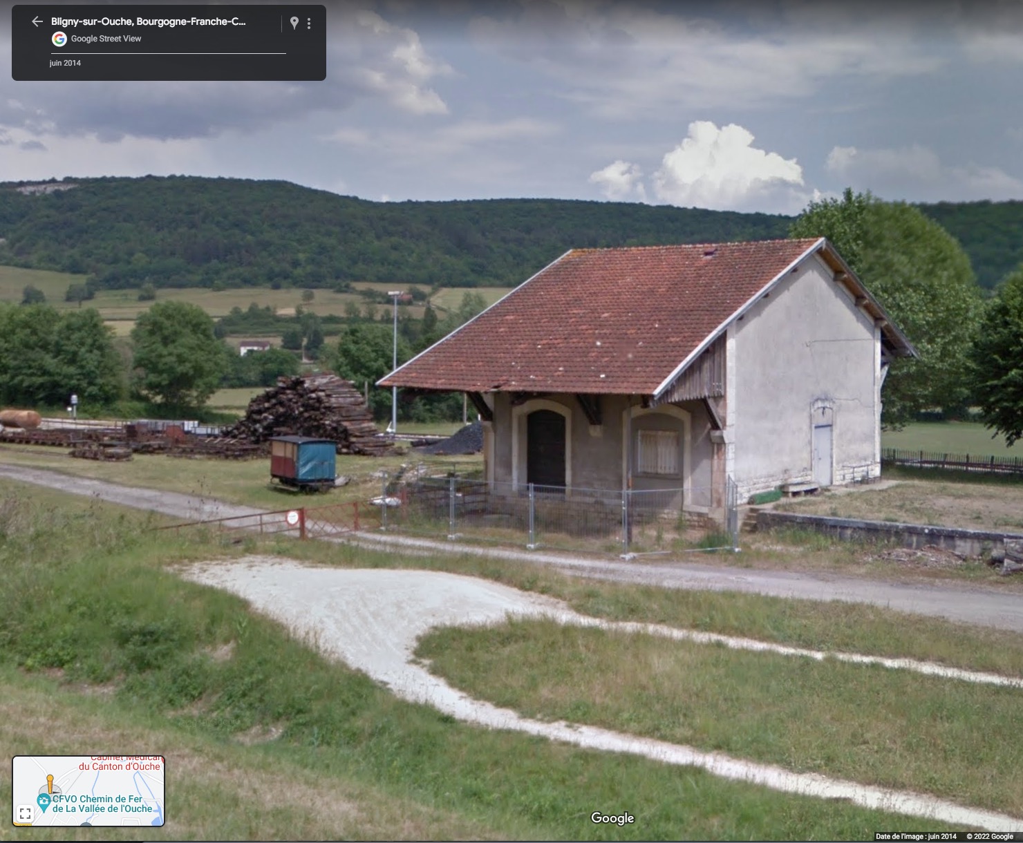

Une photo, trouvé dans la gallerie FLICKR d'un bon modéliste britannique.
Nous devrions être en France. Mais qui identifiera le lieu et le matériel (j'ai même l'impression qu'à l'arrière-plan, il y a au moins une draisine Billard en ruine :F9 ...).
ImageScan039 by davidphillipjohn, sur Flickr
Messagepar eric fresné » 26 11 2022 à 13:12
Couvert Decauville construit pour la Société des Sucreries et Distilleries du Soissonnais, revendu à la sucrerie de Maizy et actuellement propriété de Patrick Mourot au Tacot des Lacs. Il est très certainement photographié le long de la halle de Bligny lorsqu'il était encore la propriété de Philippe Ravé.

Messagepar escarbille » 26 11 2022 à 20:10
Bien vu c''est tout à fait ça Eric Fresné.
Derrière le couvert (photo prise dans les années 1990) il y a un plat à ridelles (un Feldbahn) chargé de rails, parti aussi au Tacot des lacs.
Sur la capture d'écran google il y a une draine rouge ex CFTA équipée de bogies Feldbahn elle aussi partie au tacot des Lacs.
Cette draine et ce plat appartenaient aussi à Philippe Ravé.
Le détail de ces draisines est dans le fil sur le CFVO ;-) search.php?keywords=draisines&t=2502&sf=msgonly
Messagepar eric fresné » 28 11 2022 à 21:32
Ben non en fait, ce n'est pas tout à fait cela. Vérifications faites, ce wagon n'est jamais passé par Maizy.

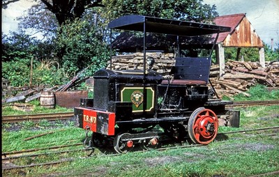

Messagepar YVES » 01 12 2022 à 08:20
Un tel véhicule sur un réseau modèle, personne n'oserait vous croire !...
TR No7 ‘Charlie’s Aunt’ 1954-57.
Impossible n'est pas Gallois !
Source : https://www.flickr.com/photos/65634570@ ... otostream/
:C3 :C3 :C3

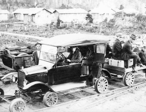

Messagepar Ramon Soupalognon » 01 12 2022 à 10:57
Les Fordson sur rails :rod_coeur
Annuaire Didot-Bottin 1925
