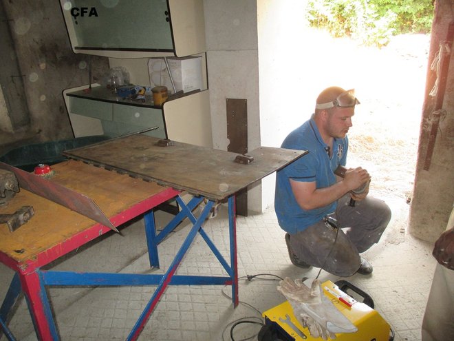

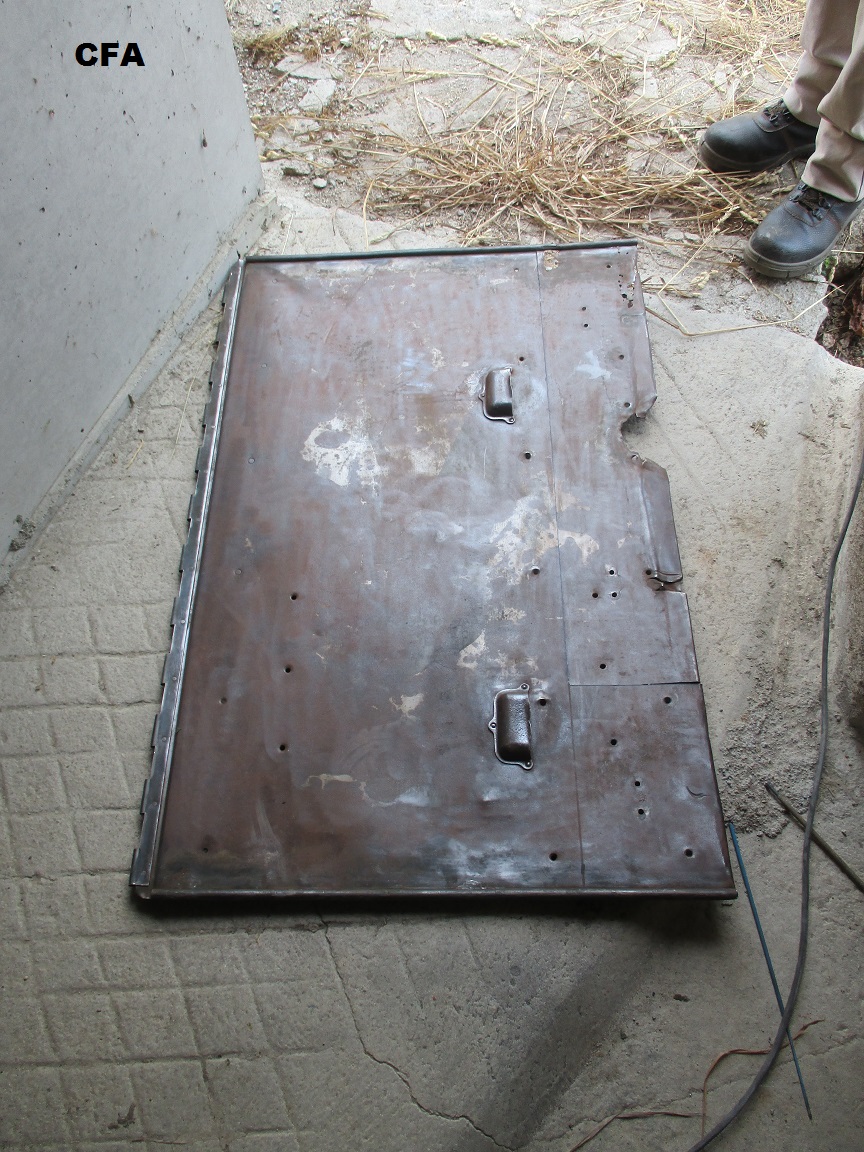

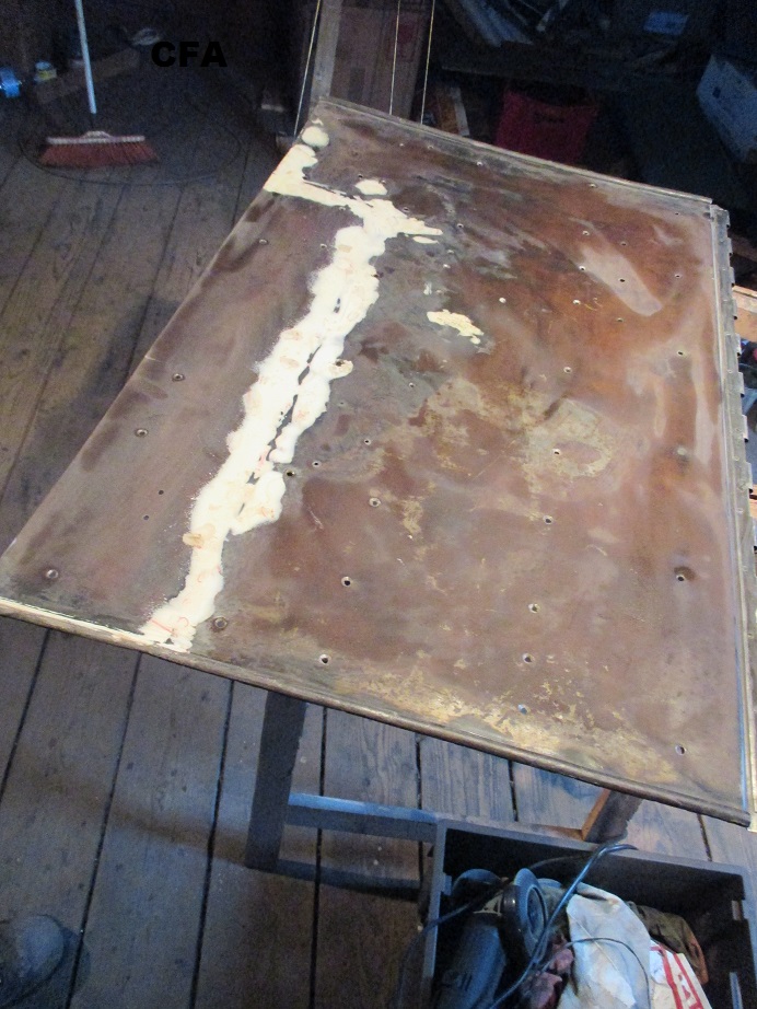

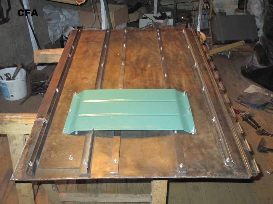

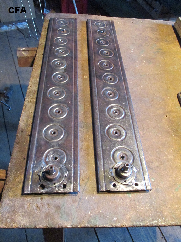

Les pignons des lèves glaces sont changés, et c'est reparti pour un tour ça fonctionne bien.

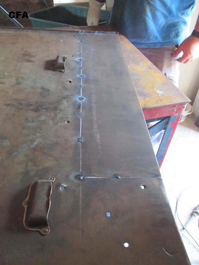

Une partie du capot moteur a été reprise, tôle trop fine, usée et complètement déformée.
On peut comprendre pourquoi la partie du bas est complètement déformée, le levier de vitesse et la levier des sablières tapaient dedans. On a renforcé cette partie, remplacée par une tôle plus rigide.
La partie d'origine est complètement déformée , renforcement pour la rigidifier, il reste encore du travail dessus mais elle est déjà plus droite.

la partie basse du capot refaite est terminée (soudure, mastic, apprêt) ce soir elle est mise en apprêt, vendredi le capot complet est fini.
