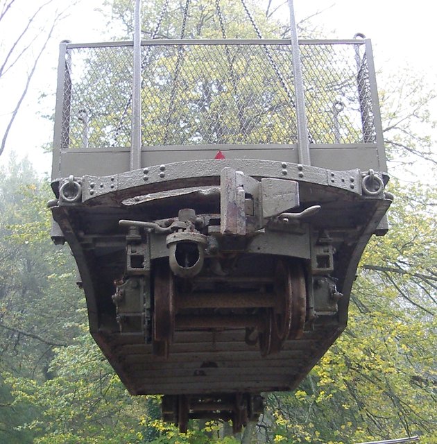

Certains gros ouvrages étaient équipés pour permettre la descente avec le treuil de convois de plateformes pouvant aller jusqu'a 3 attelées à un wagon "parachute".
Celle la, il semblerait qu'elle ait été transportée dans l'ouvrage lorsque celui-ci était un PC de l'OTAN dans les années 80. Elle était simplement mise la pour figurer les matériels d'époque. Donc elle a été peinte, repeinte et rerepeinte, et certaines toles ont été rechargées par une épaisseur de tole plus récente, mais sans élimination de la rouille.

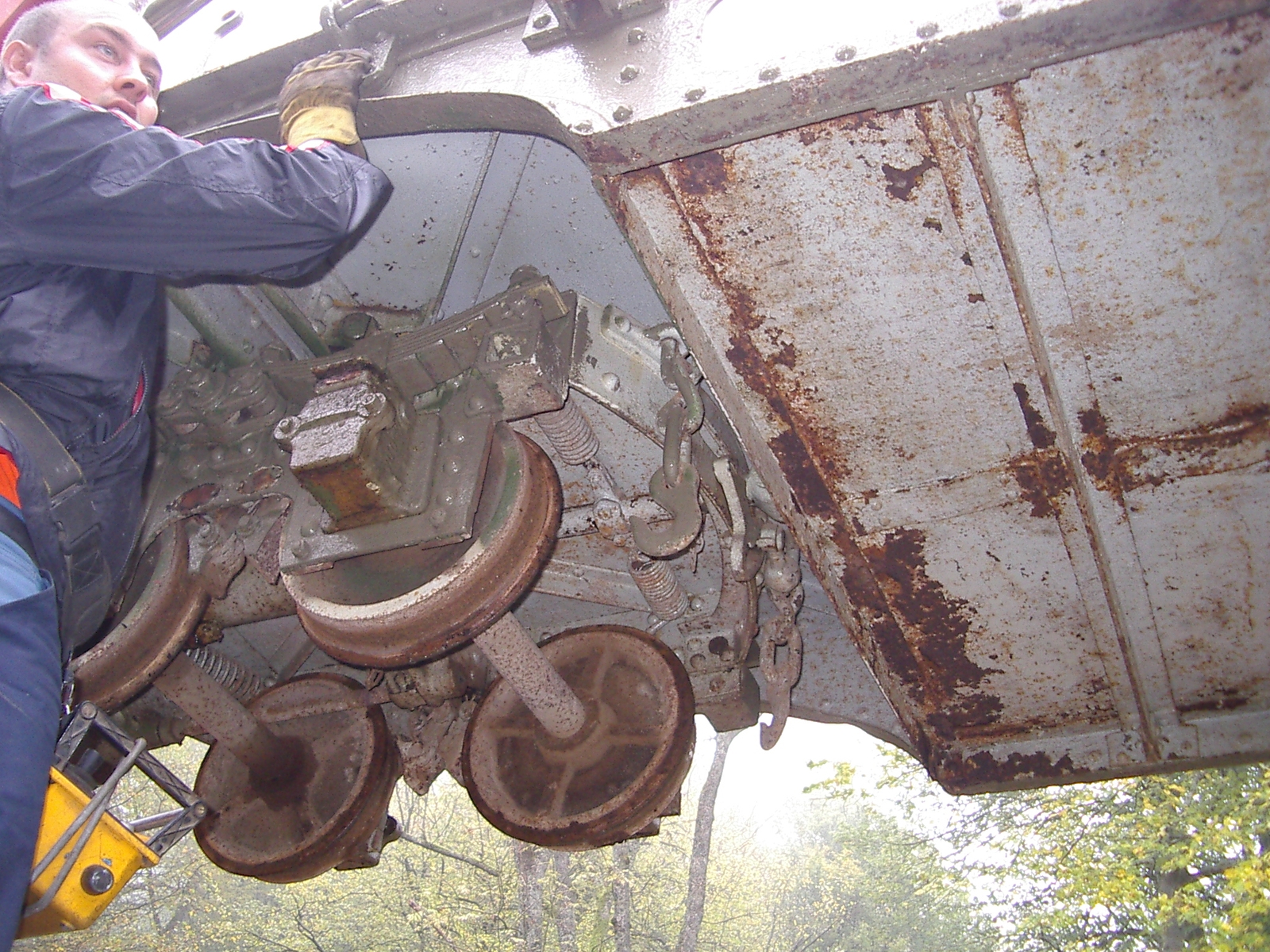

Un petit complément de photos ?
Le Toyota en a bavé sévère pour tirer la plateforme.
Ouf! Enfin arrivé en haut. Evidemment, y'en a un qui n'a pas pu s'empêcher de grimper dessus.

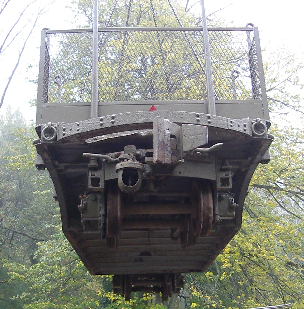

Étonnant l'attelage automatique sur la Pechot :C4 Vous savez quand ça a été posé? À ma connaissance, ce n'est pas d'origine, je n'ai jamais vu de matériel WW1 avec ce type d'attelage :F9 :D3

Storm a écrit:Étonnant l'attelage automatique sur la Pechot :C4 Vous savez quand ça a été posé? À ma connaissance, ce n'est pas d'origine, je n'ai jamais vu de matériel WW1 avec ce type d'attelage :F9 :D3
La réponse est dans les photos et dans le post de Decau88 :
Decau88 a écrit:Certains gros ouvrages étaient équipés pour permettre la descente avec le treuil de convois de plateformes pouvant aller jusqu'à 3 attelées à un wagon "parachute".
Les attelages d'origines ont été considérés trop fragiles pour être utilisés dans de telles conditions. D'où cette modification pour les ouvrages construits avec ces rampes, et seulement ceux-là.
Les ouvrages sans rampes étaient ravitaillés par du matériel à attelage classique.

Voici encore quelques compléments sur l'attelage automatique Willison. Il équipait non seulement les plateformes Péchot mais également certains locotracteurs Billard T75D qui avaient la charge de les tracter. On voit, sur le super bouquin qu' ont réalisé Jean Bernard Wahl et Jean Metz, aux pages 222 et 223, plusieurs vues du locotracteur acheminant plusieurs plateformes avec cet attelage vers l'ouvrage du Hochwald, au nord d'Haguenau (67). Cet ouvrage disposait d'une entrée de plein pied.
Cet attelage équipait encore il y a quelques temps un locotracteur Billard T75D survivant qui a été conservé pendant de longues années au fort de Villey le sec (54), mais lors de sa remise en service sur le chemin de fer du Creusot, les attelages Willison ont été démontés et je crois qu'ils sont partis vers Froissy Dompierre (CFCD).
Dommage, j'en aurai bien récupéré un (David, si tu me lit.....).

juste pour finir sur les adaptations du bogie de la platefomre péchot pour recevoir l'attelage automatique, voici quelques petites infos complémentaires.
Il a donc fallut changer l'attelage Péchot, tout au moins la partie tampon à ressort. Le tampon sec a été conservé
Le ressort hélicoïdal de récupération de l'énergie a été remplasé par un système de compensation hydraulique (le gros tube visible sur la partie gauche du boggie). Compte tenu du poids beaucoup plus important que représente l'attelage et la compensation hydraulique, il a fallu remplacer la platine d'appui sur laquelle repose l'arbre du tampon
Adorateur de Pech Pech
