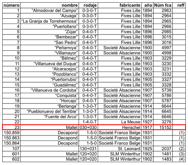

La machine est bien enregistrée sous le numéro 23 dans la liste des Ferrocarriles de Peñarroya-Puertollano.
Voici la liste ou elle apparait :
tiré du site : http://www.spanishrailway.com/2012/04/2 ... -del-arco/
Précision complémentaire : La photo de la locomotive a été prise par le père d'un contributeur à un forum espagnol et ce dernier précise qu'elle aurait pu l'être " de la décennie des années 50" .
Voir ici : http://www.forotrenes.com/foro/viewtopi ... 46aa33f6b9

Bravo Max-Therence #B6 , liste mise à jour pour le numéro de la "23". On notera que je laisse volontairement figurer les indications contradictoires dans ce tableau, car ce qui m'intéresse n'est pas d'établir une vérité universelle mais... de répertorier qui a dit quoi et où ! quitte à ponctuer lesdites contradictions ou incertitudes de quelques - salutaires - points d'interrogations. ;)
La page sur la ligne Peñarroya-Puertollano est une merveille, qui nous fait croiser des machines à voie métrique étonnamment familières (les 230T SACM !) et d'autres absolument incroyables (les 150 à tender séparé ! :shock: ). Et aussi deux vieilles connaissances : les n° 601 et 602, qui sont des Mallet SLM ex RhB...

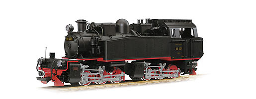

Je viens de voir sur la toile que la 99 201 était annoncée en nouveauté 2013 chez LGB. S'agit-il d'une réédition, ou de la première vraie sortie de ce modèle?
http://www.lgb.com/en/products/narrow_g ... tives.html
Pour les puristes, il faudra au minimum supprimer le lanterneau et le chapiteau de cheminée.
Pour un modèle français, il faudra aussi supprimer la turbodynamo.
Messages: 8556
Re: Mallet 030-030T "Feldbahn" en voie métrique
Messagepar malletslm » 06 03 2013 à 12:57
Bonjour Tyrphon : pour l'édition 2013, quelqu'un t'a aussi donné l'info ce matin sur le forum "Voie Libre"... :H1
Pour moi, il s'agit bien d'une réédition car, ayant déjà été tenté intrigué par cette 99 201 de chez LGB, je l'ai plusieurs fois vue sur le marché de l'occasion par le passé ! ;)
Pour la réédition 2013, le texte anglais du catalogue des "nouveautés" ;) indique : "However, in contrast to the earlier model, this locomotive is coming out with a much better realistic paint scheme". Mon sentiment personnel est que cette amélioration de la livrée promise par LGB est, d'après la photo du catalogue, bien peu visible... :E1

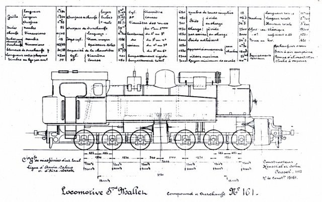

Concernant la HK22 référencée 161 sur les CGVFIL (Pas de Calais) :
Le cas a été évoqué sur ce forum et BOB avait même inséré un plan de la Henschel :
viewtopic.php?f=2&t=5235&start=3
Il est également intéressant de savoir que cette machine est évoquée dans un document édité par les Archives Nationales du monde du travail et qui concerne l'analyse détaillée du dossier de la Compagnie générale des voies ferrées d'intérêt local (avec toute la numérotation des pièces qui peuvent être consultées dans les locaux des ANMT de Roubaix) Document téléchargeable ici : http://www.archivesnationales.culture.g ... 24_INV.pdf
La date de 1930 est bien présente et le dossier 2000 024 3856 semble contenir les infos sur l'acquisition de la machine :
et un plan serait disponible (est ce le même que celui de BOB ?)
