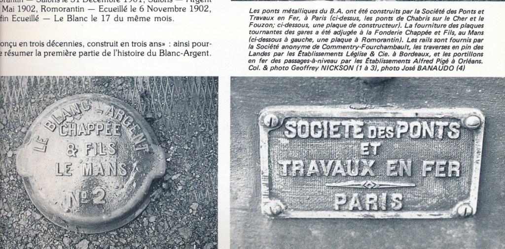

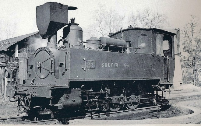

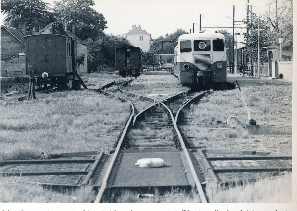

Ci-jointes des photos issues du bouquin du Cabris (Geoffrey Nickson & Eric Martin).

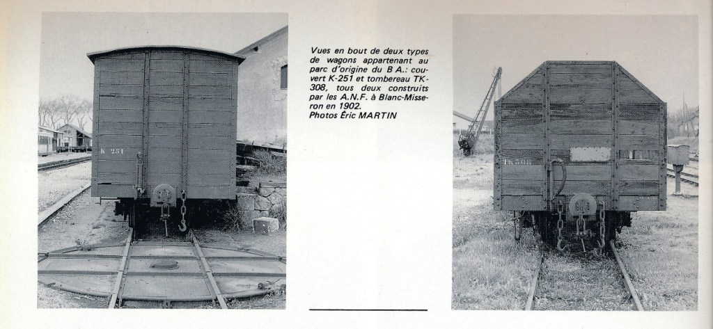

Il semble qu'il y avait un type de plaques "Wagons" : Chappé N°2
Et peut-être deux types de plaques "Machines".

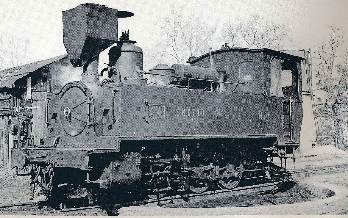

- Une photo prise à Salbris où il semble que ce soit une plaque VN à 4 files de rails mise en VN.
Avec l'écartement de la voie, on doit pouvoir trouver le Ø approximatif de la plaque.

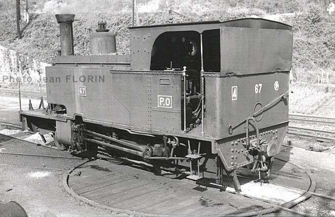

- Une photo de ce qui semble un ancien pont (ou plaque ?) tournant, du moins c'est le cuvelage qui me fait penser cela.
La machine fait 2,10 m d'empattement.

Messagepar Frank D » 30 01 2025 à 12:51
En vue de dessus on voit mieux les détails #B5

Celle là est belle aussi, merci Franck #B6 Elle donne des positions de taquet d'arrêt que je n'avais pas :B3 Bon, logiquement, j'ai de quoi faire une reproduction valable, va falloir bosser maintenant #B5
Merci Patrice, je ne pensais plus à Salbris :oups2: A vue de mesure au réglet sur l'écran, je dirais une plaque de 3.8m dont j'ai vu passer des plans #B5 A rapprocher de la plaque de Noyelles avec la même configuration de voies peut-être.

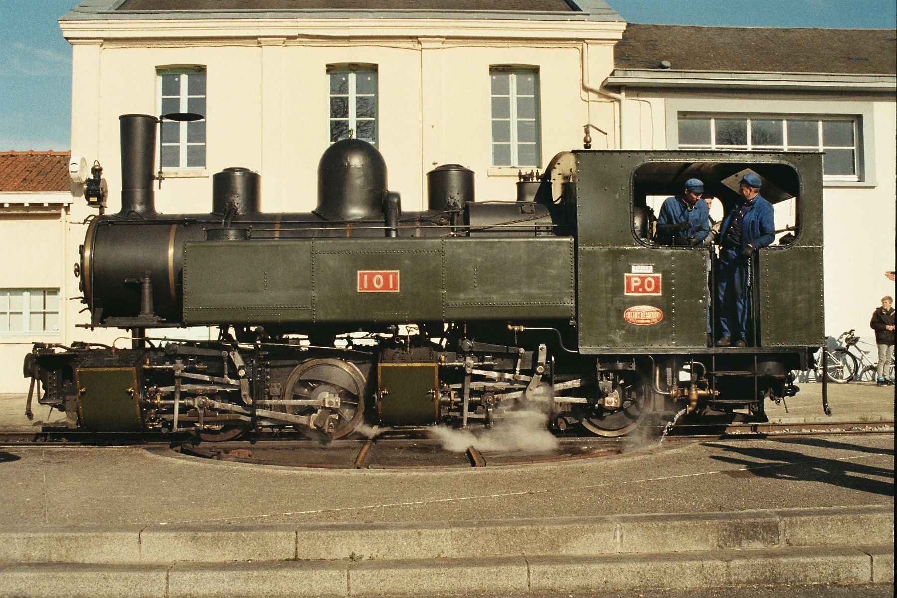

Storm a écrit:A rapprocher de la plaque de Noyelles.

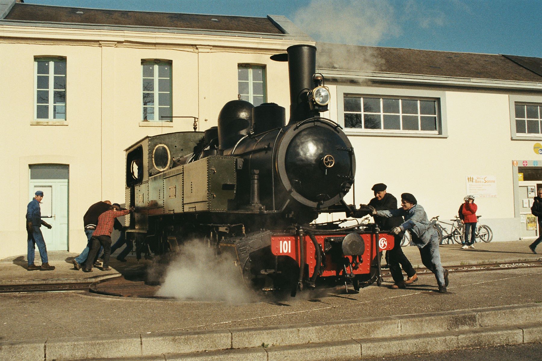

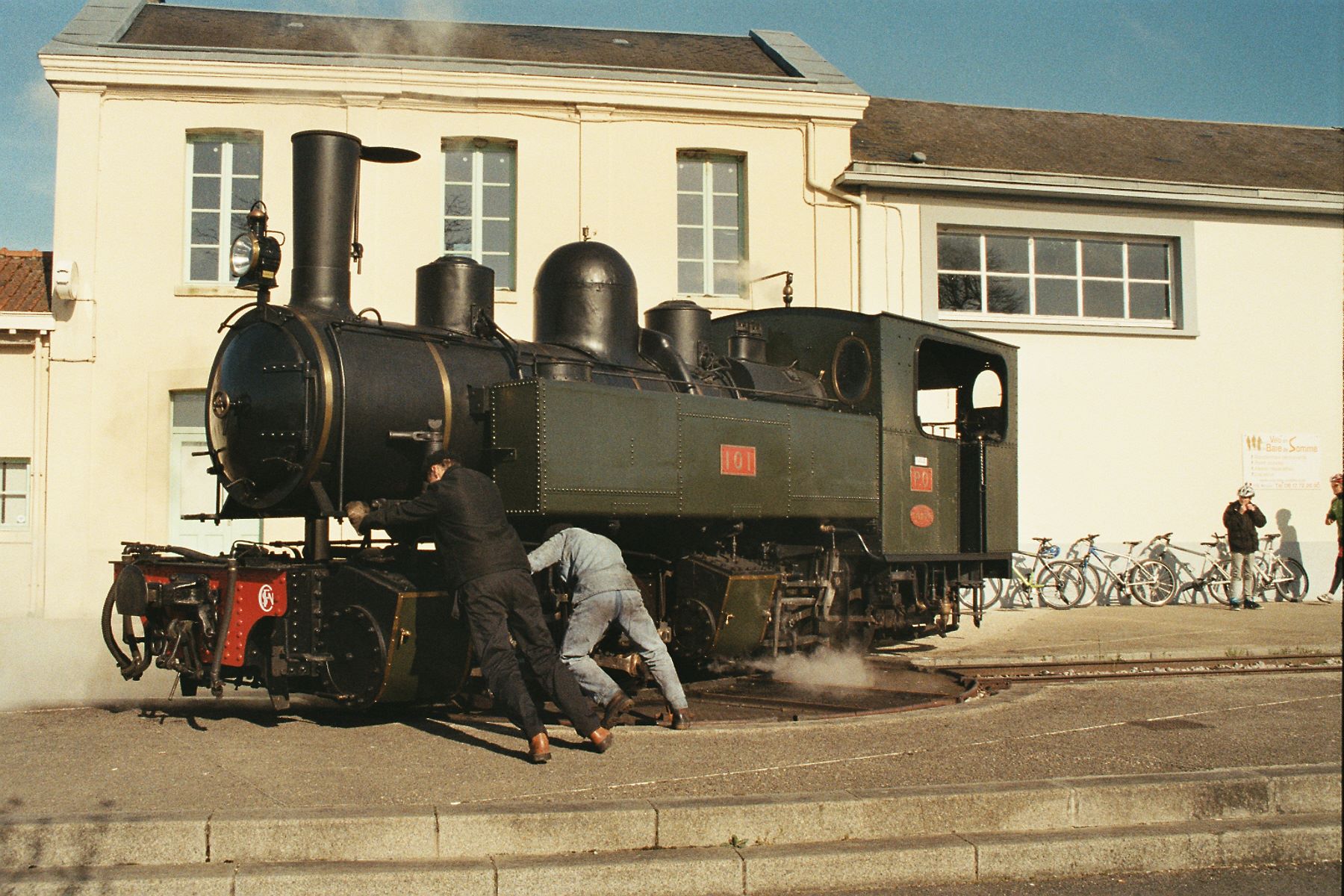

A Noyelles, la plaque tournante doit avoir environ 5 m de diamètre puisque l'on a pu y virer la Mallet 020+020T 101 du P.O.C (mais pas la 230T E 332 du RB dont l'empattement est de 5,80 m). D'après les photos, la plaque d'origine au bout des voies, stupidement ferraillée par l'administrateur de l'époque, devait avoir la même dimension.

Messagepar Nicolas Novel-Catin » 01 02 2025 à 20:09
J'étais pilote ce jour-là, en bleu délavé et béret...

Messagepar 242TE66 » 01 02 2025 à 20:41
BILLARD a écrit:Belles photos peu courantes !
C'est rare que l'on puisse faire la photo sans personne devant la loco (hormis l'équipe de conduite bien sûr !).
@Nicolas : oui, je me souviens t'avoir rencontré en Baie de Somme, et aussi au Velay-Express.
