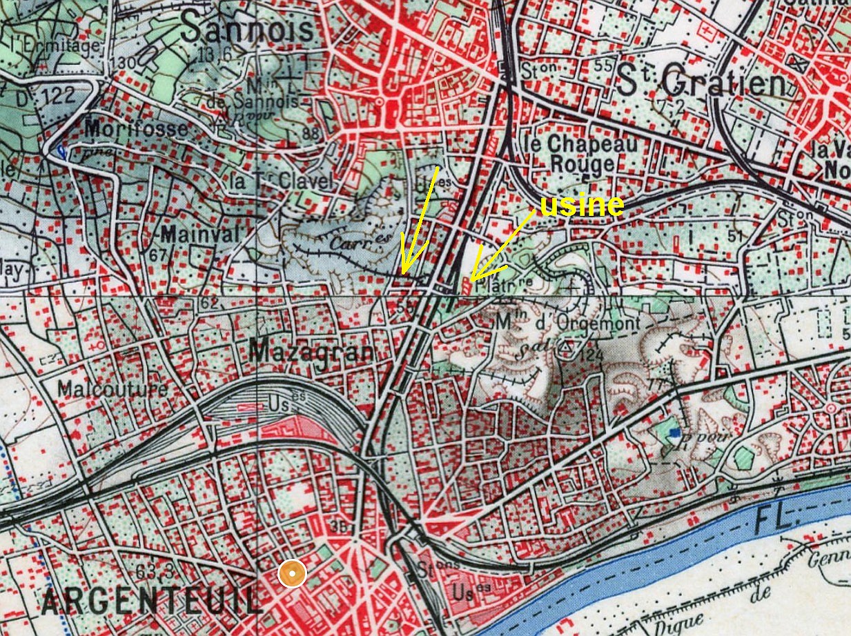

Carrières au pied de la butte d'Orgemont à Argenteuil.
Didier.
Didierd
Messages: 2398
Re: Ce train... C'est quoi ? C'est où ?

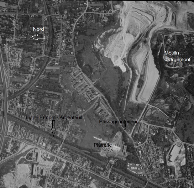

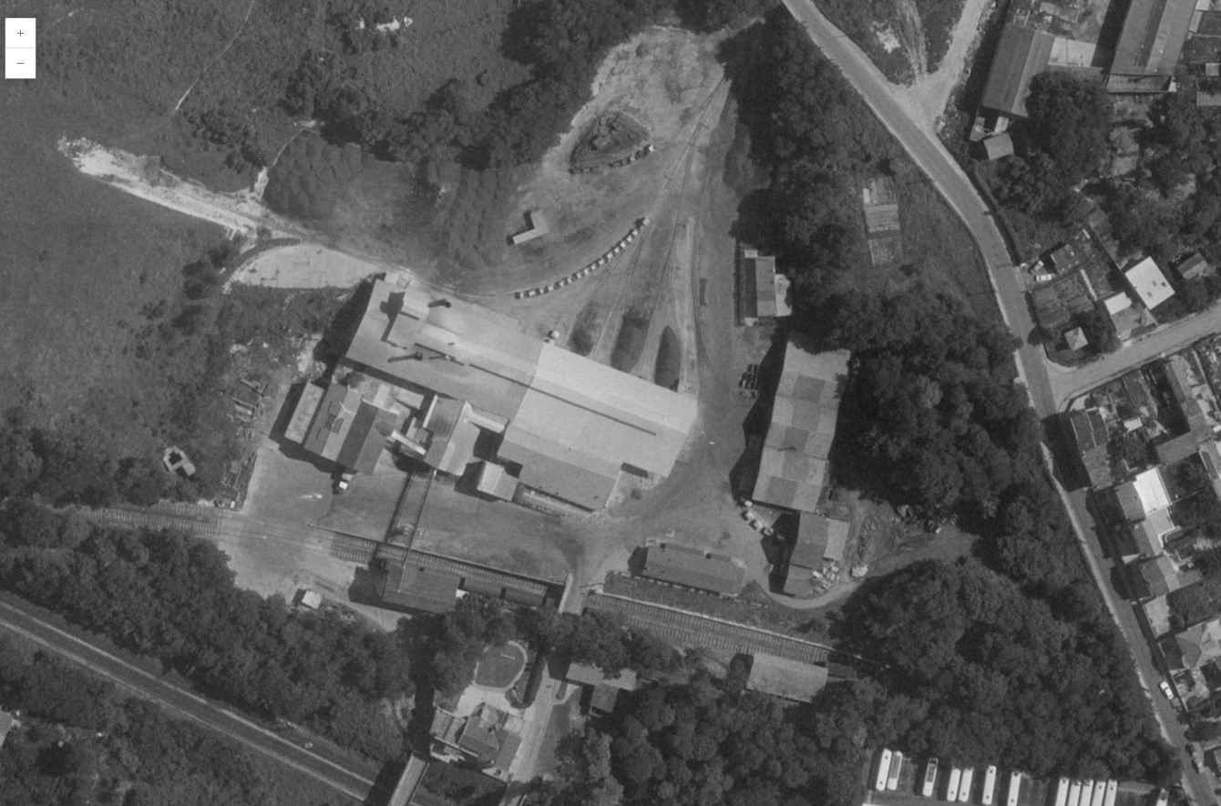

Messagepar 031 SACM » 22 08 2022 à 22:53
Il s'agit bien de la carrière située au pied du moulin d'Orgemont.
La voie passait ensuite sous une route avant d'atteindre la plâtrerie où a été tournée la scène en question.
La plâtrerie était raccordée à la ligne Ermont - Argenteuil entre les gares d'Argenteuil et de Sannois.
Les vues IGN datent de janvier 1967 et montrent que l'ensemble était encore en exploitation.
Vue générale :
Carrière Argenteuil 1.jpg (152.76 Kio) Vu 2262 fois
Détails de la plâtrerie :
031 SACM
Messages: 402
Messagepar Didierd » 22 08 2022 à 23:42
Merci "031 SACM" pour la confirmation #B6
L'usine avait même un embranchement particulier sur la ligne SNCF Ermont – Argenteuil !
Ayant pourtant très longtemps habité là-bas, j'ignorais complètement l'existence de ces installations ; qui plus est qu'un tel réseau à voie de 60 ait survécu si tard à Argenteuil.
Aujourd'hui, il y a un magasin Point.P à l'emplacement de l'usine.
Didier.

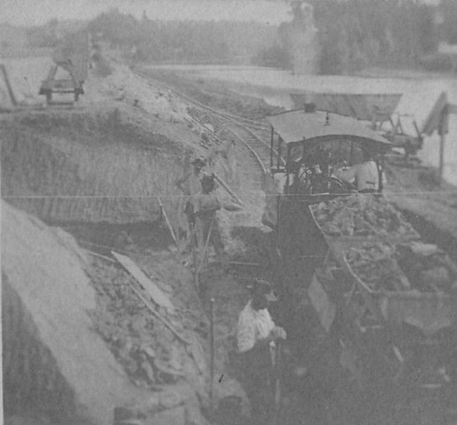

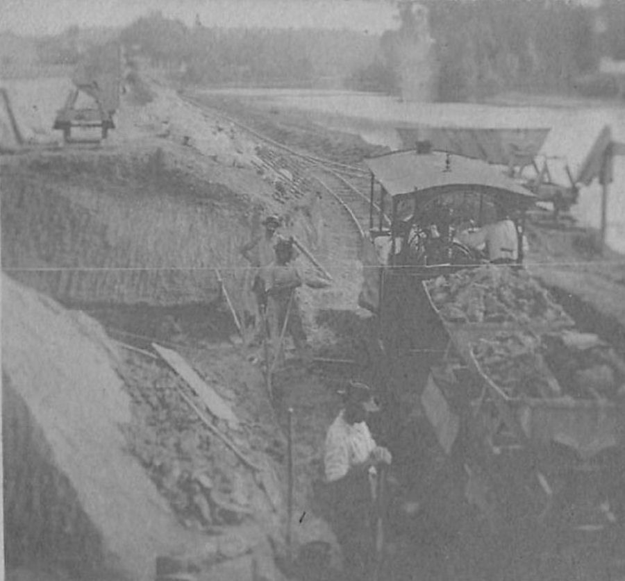

Messagepar Ramon Soupalognon » 23 08 2022 à 00:19

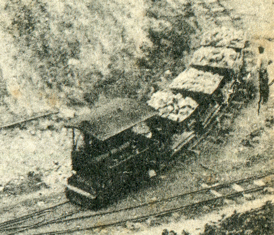

Une autre vue des carrières, avec cette locomotive, qui fait penser à une Type 3 Decauville, mais simplement penser, vu la qualité de l'image :
Ce qui ramène à cette machine, déjà évoquée dans cette rubrique :
viewtopic.php?f=2&t=5755&p=432411&hilit=montreuil#p432411
Ramon
Ramon Soupalognon
Messages: 1557
Localisation: Melun, France
Messagepar THERRAZ54 » 23 08 2022 à 11:33
Une Decauville Type 3 carrossée comme une bicabine ! Intéressant ! D9

Messagepar Didierd » 23 08 2022 à 12:58
Didierd a écrit:Sur cette image, on dirait la "Butte d'Orgemont" derrière le bâtiment.
Maintenant que je connais l'orientation de cette usine, ce que je pensais être la la "Butte d'Orgemont" derrière le bâtiment, est en fait la "Butte de Cormeilles", qui s'étend d'Argenteuil à Montigny-lès-Cormeilles.
Sur la carte, il y a une autre voie de 60 qui arrive par l'autre côté de l'usine, en franchissant la ligne Ermont – Argenteuil par les ponts que l'on voit au bas de la photo IGN.
Cette voie semble avoir disparu depuis bien plus longtemps.
Didier.
