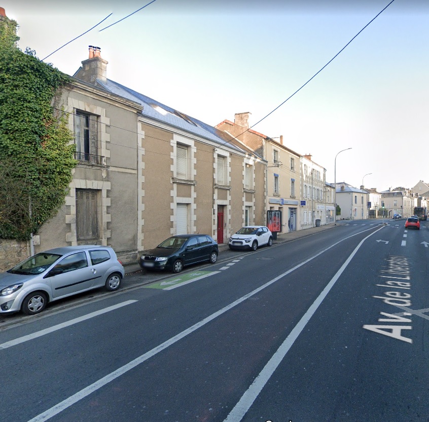

Sur les (rares) photos des tramways de Poitiers que j'ai pu trouver, le matériel ressemble bien à celui illustré sur la photo transmise par Joerg Seidel. La distance (113 km) entre Poitiers et Angoulême, ces deux villes étant situées sur l'axe Paris - Bordeaux, rend tout à fait vraisemblable l'hypothèse de rms olympic et Patrice Roussiale. :maitre: :maitre:

Je confirme l'hypothèse de Poitiers. La photo a été prise avenue de la Libération (autrefois N 10).

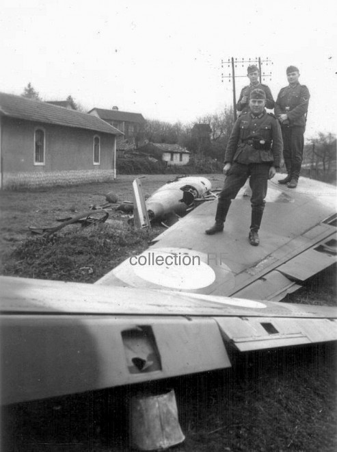

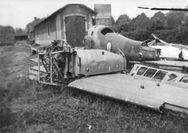

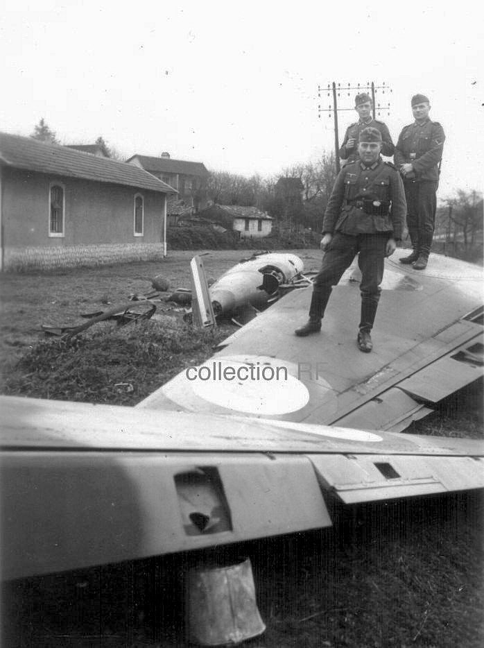

je vous relaie ici 2 photos d'une remise . On ne sait rien d'elle , ni même si c'est bien du ferroviaire...
Mais si c'est du ferroviaire, l'écartement métrique semble possible . L'endroit , France plutôt moitié Nord, mais Belgique pas impossible. En 1940 .
Il n'y a plus de rails à cette époque déjà . Il n'y a pas trace de suie sur le linteau .
Sur la première photo , il y a un château d'eau et peut-être trouverait-on au-delà de la remise , un bâtiment de gare avec avec des pierres d'angle de couleurs alternées.
Je pense que certains parmi vous pourraient spontanément avoir une idée sur le sujet...

Messagepar Ramon Soupalognon » 16 05 2022 à 14:06
L'avion semble être un Bréguet 693 (emplacement du mitrailleur à l'arrière et hublots rectangulaires), reste à trouver, si c'est bien ce type d'avion, la liste de ceux abbatus (campagne de France 1940 ,)...
Ramon

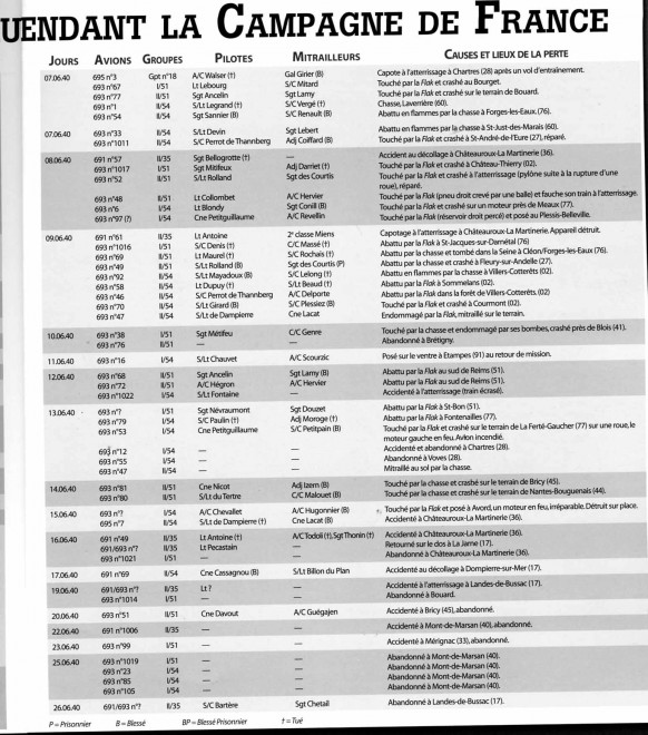

Messagepar cadetdurail54 » 16 05 2022 à 14:26

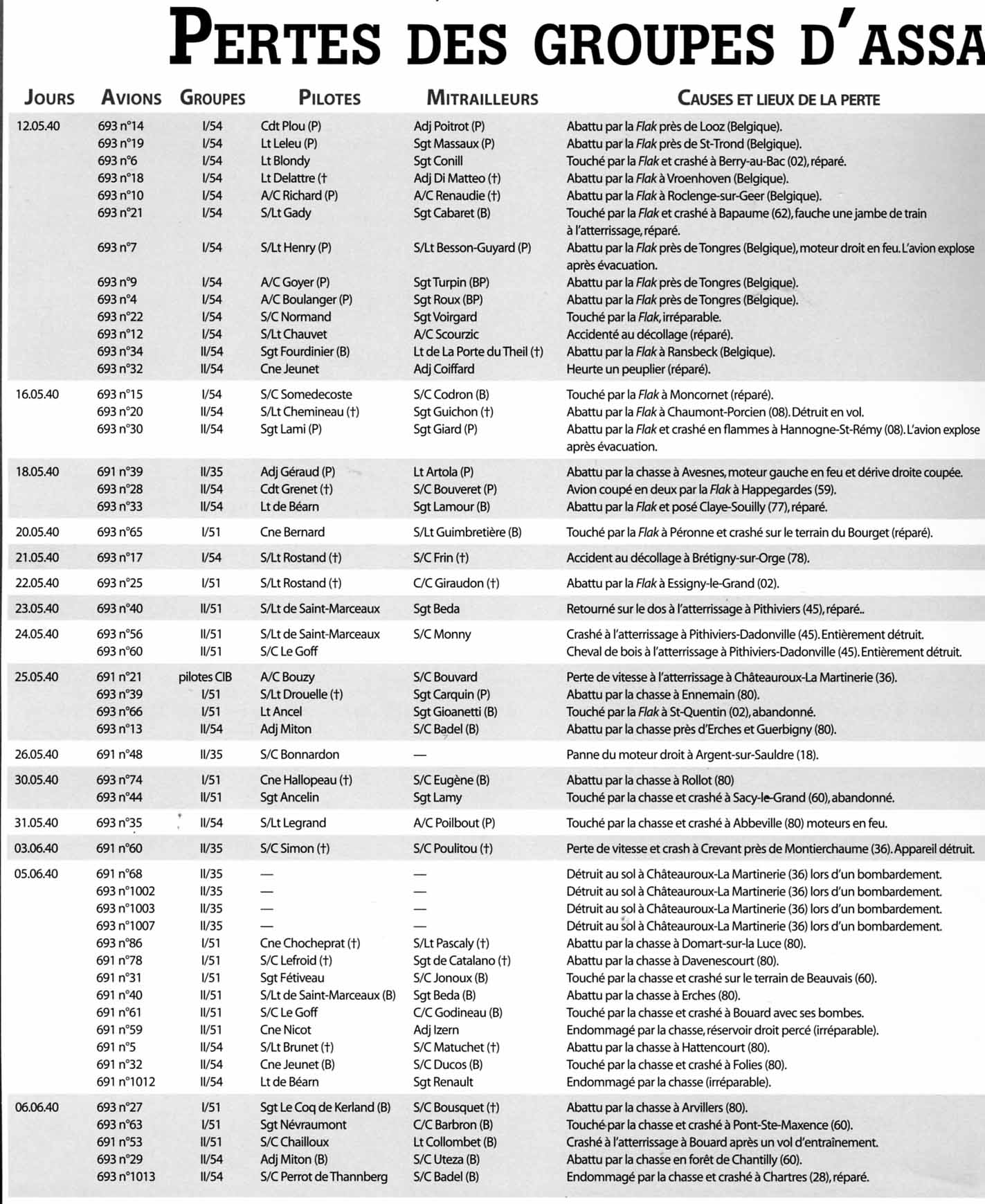

"classique " 693 , tout le monde semble d'accord avec le type de l'avion ( si les amateurs d'aéronautique avaient autant de connaissances ferroviaires ...)
listes :

Messagepar Beyer-Garrat » 16 05 2022 à 15:43
Je ne pense pas que ce soit un avion abattu mais un avion accidenté ou bombardé en bordure d'un aérodrome, qui a servi de réserve de pièces : la mitrailleuse arrière est démontée ainsi que le moteur la nacelle support est intacte .
La "queue" arrière a été aussi démonté proprement
Sachant que les Breguet BR693 ont été produits en petit nombres (211) Repartis en 5 escadrilles de 13 avions premier engagement opérationnel 12 Mai 1940.
GBA (Groupe de bombardement d'assaut) I/51, II/51, I/54, II/54 et II/35. Reste a trouver les bases ayant été occupées suffisamment longtemps par ces escadrilles pour permettre ces démontages H4

Messagepar Storm » 16 05 2022 à 17:39
Ca me fait plus penser au Centre qu'au Nord: ça manque de briques H6 Le BV de Gièvres avait les angles blanc/rouge ou alors Normandie mais c'est pauvre en métrique :F9

Messagepar Beyer-Garrat » 16 05 2022 à 18:21
Normandie non en 1940 tout ce jouait au Nord ou a l'Est pourquoi pas le centre Tours ou Avord effectivement ?
Après 1942 seul Vichy et les Italiens en possédaient quelques un de Bréguet 693 et les ferrailles du champ de bataille avaient été récupérés en majeur partie
Ce qui me fait dire que cette photo date de 1940 mais je peux me tromper . :maitre:

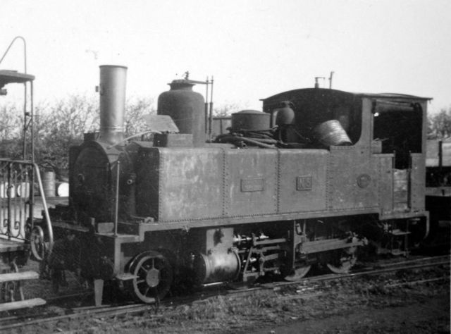

Cette locomotive, c'est quoi ? C'est où ? C'est quand ?
PS - Dufi, qui est à l'origine de l'énigme, ne peut répondre, pour l'instant #B8 .

Messagepar 031 SACM » 23 05 2022 à 10:38
YVES a écrit:Cette locomotive, c'est quoi ? C'est où ? C'est quand ?
Il s'agit d'une des quatre 130 SACM (n°1, 4, 5 et 6) de 19t construites en 1924 pour les chemins de fer de l'Artois (ligne Béthune - Estaires) puis revendues en 1932 à la CGL pour son réseau des Flandres (lignes Hazebrouck - Hondschoote et Rexpoede - Bergues).
La photo a probablement été prise à Hazebrouck vers la fin de l'exploitation en 1954 (fermeture le 31 décembre) ou 1955.
