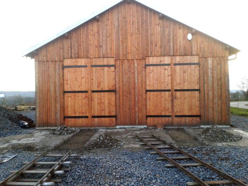

Decau88 a écrit:tout doucement, les chantiers se poursuivent en évitant les gouttes.
Devant chacune des entrées du bâtiment, la chape en béton a été disquée.
Début d’enlèvement du béton
Devinez ce qui va venir à la place!!!!!

Messagepar MGO 825 » 16 01 2015 à 13:27
Bonjour Decau88
Une " vraie fausse " :( :H1 ... euh , fosse à piquer pour les locomotives à vapeur invitées ( et peut-être associatives du Train des forts sait-on jamais ) . J'ai bon E3 ?
MGO 825
Messages: 850
Re: Train des forts
Messagepar Decau88 » 16 01 2015 à 14:03
Effectivement, Y a bon!!!!!
Une fosse à piquer devant chaque entrée, ça permettra, lors de la venue de machines invitées, (comme peut être lors de l'inauguration), d'éviter de jeter le feu dans les traverses et de rentrer dans le dépot en toute sécurité.
En plus, ca va permettre de corriger les défauts de nivellement devant le bâtiment.

Messagepar MGO 825 » 17 01 2015 à 02:10
Bonjour Decau88
Merci , mais les cendres et la braise citées m'ont mis sur la voie :maitre: ( je me suis bien marré avec les propositions des autres contributeurs :rod_mdr2 E2 #B6 ! ) . Une petite suggestion : Vous pouvez éventuellement mettre dans les fosses une petite benne au gabarit de façon avec un petit engin de levage ( comme un petit wagon chaîné à la voie et équipé d'un palan pour la manutention ) , évacuer les cendres sans se payer la corvée de nettoyage des fosses à la pelle et de portage des seaux , le dos de chaque bénévole effectuant cette tache leur dira merci :maitre: :D .
MGO 825
Messages: 850
Re: Train des forts
Messagepar Decau88 » 18 01 2015 à 21:50
Pourquoi pas effectivement. Je suis partisan du moindre effort, surtout pour les autres!!!!
Les deux emplacements ont été nettoyés.
Il reste à présent à creuser un peu. Environ 40cm, cela devrait suffire, pour couler la longrine d'appui des agglos coffrants.
Les cavaliers de fixation des longrines sont arrivés. Ils ont été percés ce matin et recevront prochainement une couche de peinture antirouille préalablement à leur mise en place

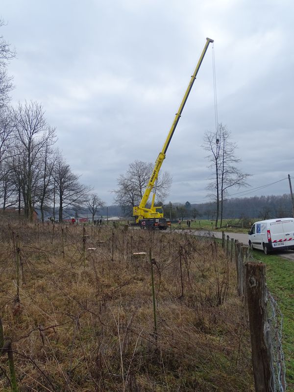

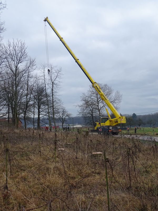

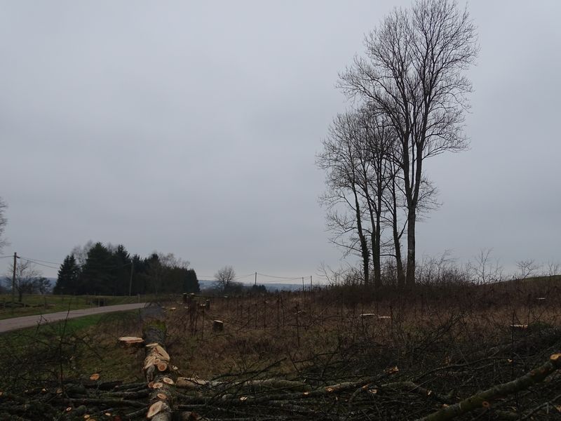

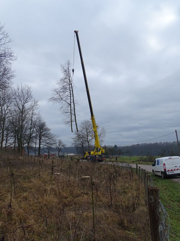

Messagepar Decau88 » 19 01 2015 à 22:40
Qui a doit que seul Obélix était capable de faire voler les arbres?
Les vosgiens aussi peuvent le faire.
et pour faire plaisir a Idéfix, on les replante en face, de l'autre coté de l'emplacement de la voie de desserte à la batterie d'artillerie
Trêve de plaisanterie. L'artillerie lourde a été sortie pour enlever une bonne trentaine d'arbres du réseau défensif (queues de cochons et fils de fer)
6 heures ont été nécessaires pour les évacuer dans le terrain d'en face ou ils seront coupés en petits morceaux!!!!!

Messagepar pelican » 20 01 2015 à 09:39
le gros problème pour enlever ces arbres qui n'étaient pas là lors de la construction du fort, c'était ces fameuses queues de cochon et fils de fer : ne pas abîmer ce vestige de la défense du fort !
d'où l'intervention de l'artillerie lourde !!! super boulot :ok

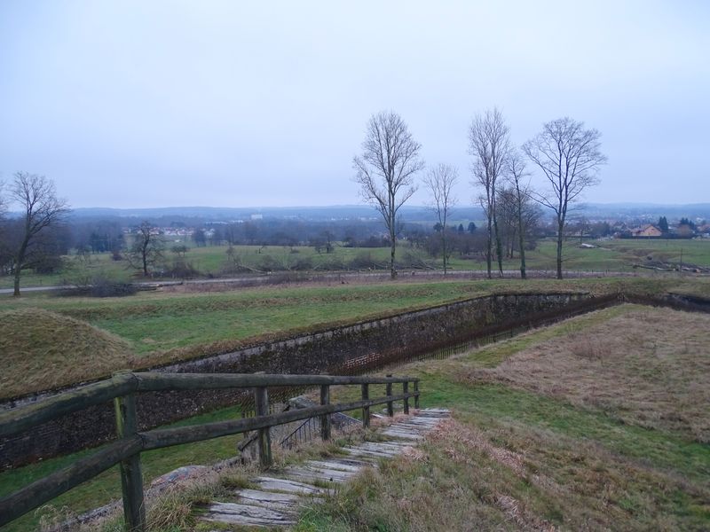

Messagepar bunny77 » 20 01 2015 à 10:43
Bonjour à tous,
Première fois que j'interviens sur ce sujet, que je suis depuis des années, et je tiens à féliciter toute l'équipe pour ce travail remarquable de restauration, et de nous permettre de suivre pas à pas l'évolution des travaux #B6 Il est clair qu'une visite s'impose!
Une petite question les queues de cochons et le réseau défensif sont-ils d'époque?

Messagepar Decau88 » 20 01 2015 à 11:59
Bonjour Bunny,
les réseaux défensifs constitués de grandes et de petites queues de cochon reliées par des fils de fer ont été mis en place entre 19 10 et 1914. Le réseau est inscrit à l'inventaire des monuments historiques avec le fort. D'où l'intérêt de le préserver.
