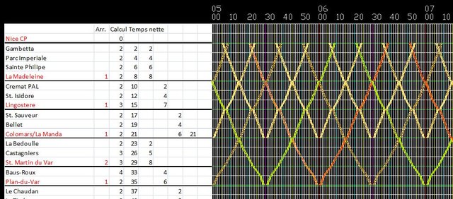

Je relance mes deux graphiques pour les mieux comprendre ensemble avec les explications :
Graphique 1 : cadencement de 15 minutes, nouveaux évitement a Bellet et St. Isidore.
Voila, Madeleine est trop proche a St. Isidore et un évitement la bas crée un problème a Nice (voir dessous Graphique 2), il est plutôt obligatoire d'éviter a St. Philippe, ça ne va pas autrement.
En plus il faut éviter à Castagniers si un sur deux trains ira a Plan du Var. Veut dire j'ai le besoin de refaire TOUTES (=4) les évitements.
Mais pourquoi, quand les évitements existantes sont idéales ? Regarde :

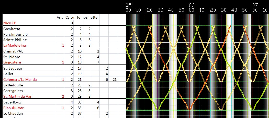

Graphique 2 : cadencement de 15 minutes, évitement dans les gares existantes = Plan du Var, Colomar, Lingostière, Madeleine
Si on réalise cette cadencement, il y'a un seule point problématique a Nice, précisément ENTRE Nice Gare CP et Gambetta. Une possibilité est simplement de changer la géométrie des voies da la gare et (peut-être nécessaire) de pousser l'aiguillage vers Gambetta.
Autre possibilité : pour les 400m Gambetta – Nice Gare CP il y'a un temps de voyage de DEUX minutes qui me semble assez longue, peut-être on peut gagner une minute si on accélère les trains (par exemple installer des feux pour les voitures et piétons).

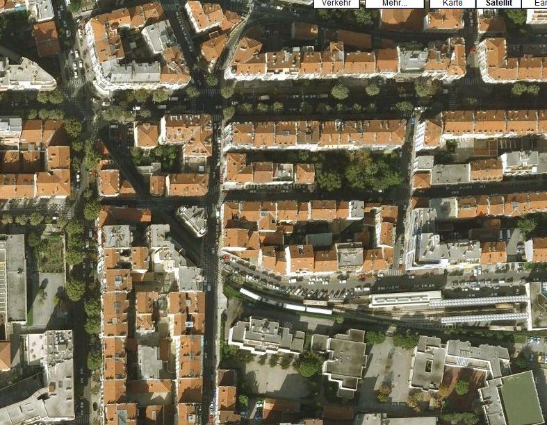

T'as une deuxième voie de la gare CP jusqu'après le PN jusqu'au signal. C'est pas long.
monplaisir
Messages: 2267
Re: Les Chemins de fer de Provence
Messagepar CarloDiGegha » 07 09 2011 à 00:03
Oui, mais selon mes Satellites espion (Google-maps, Bing, ViaMichelin) la deuxieme voie ne rente pas aux quais, c'est seulement pour garer.
voila situation au jour d'hui (si le photo presente encore l'etat actuel)

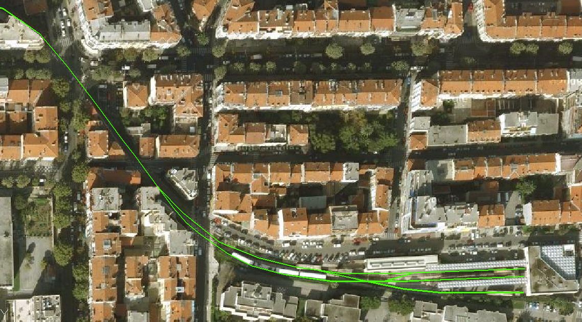

Il faut changer la géométrie :
