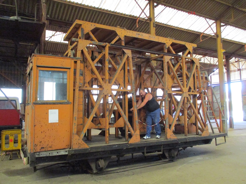

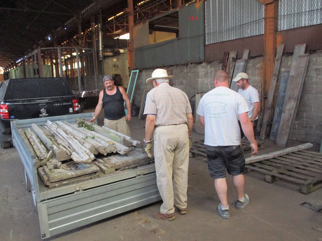

Concernant l'abri récupéré 2 mètres par 2 mètres la boulonnerie avec écrous carrés n'était pas trop oxydée, effectivement l'inox c'est mieux pour le remontage.

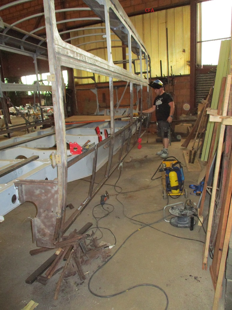

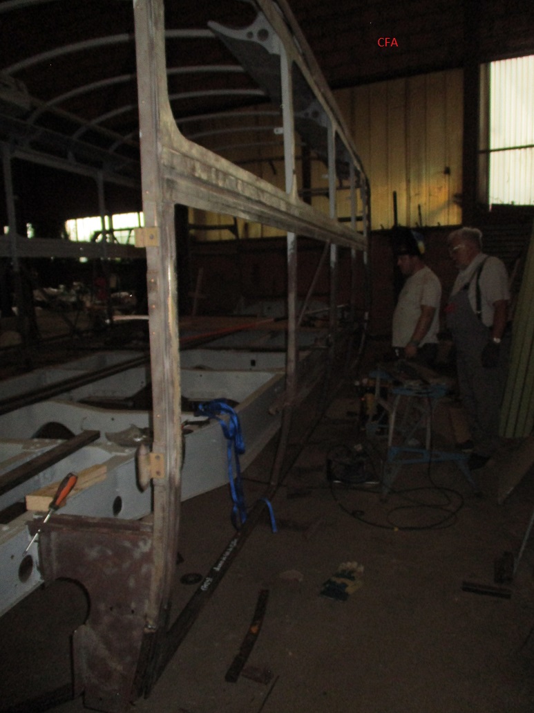

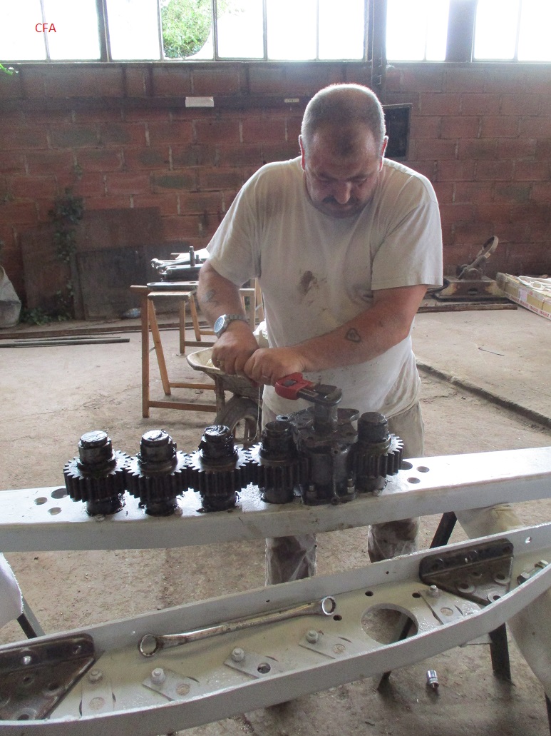

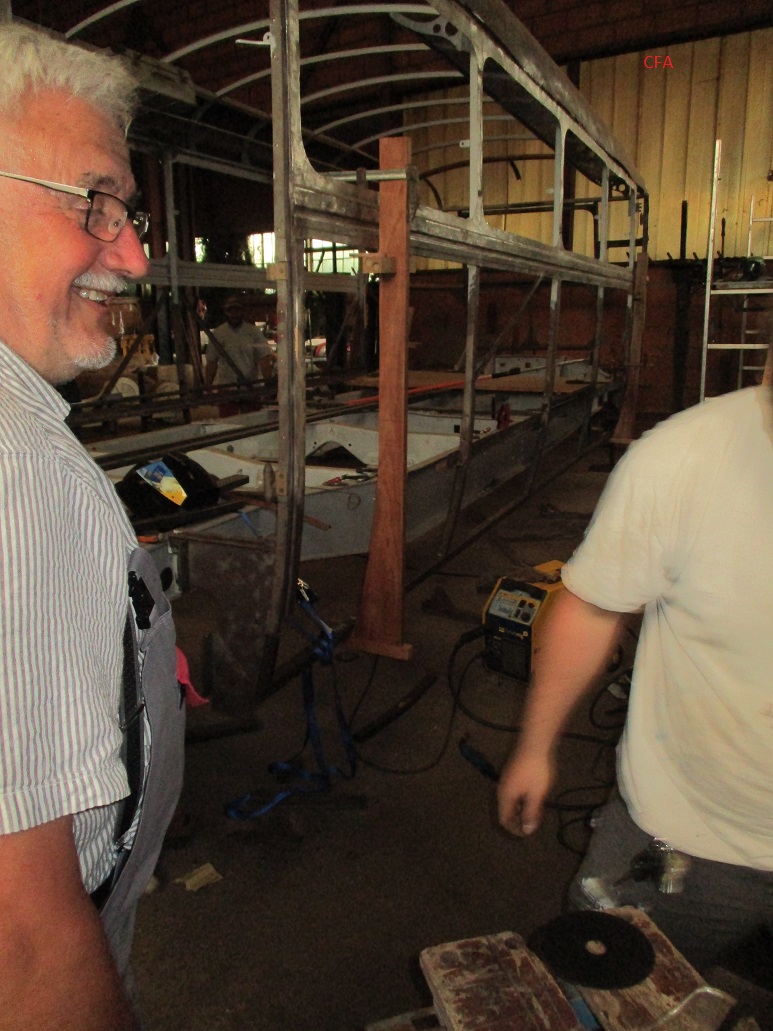

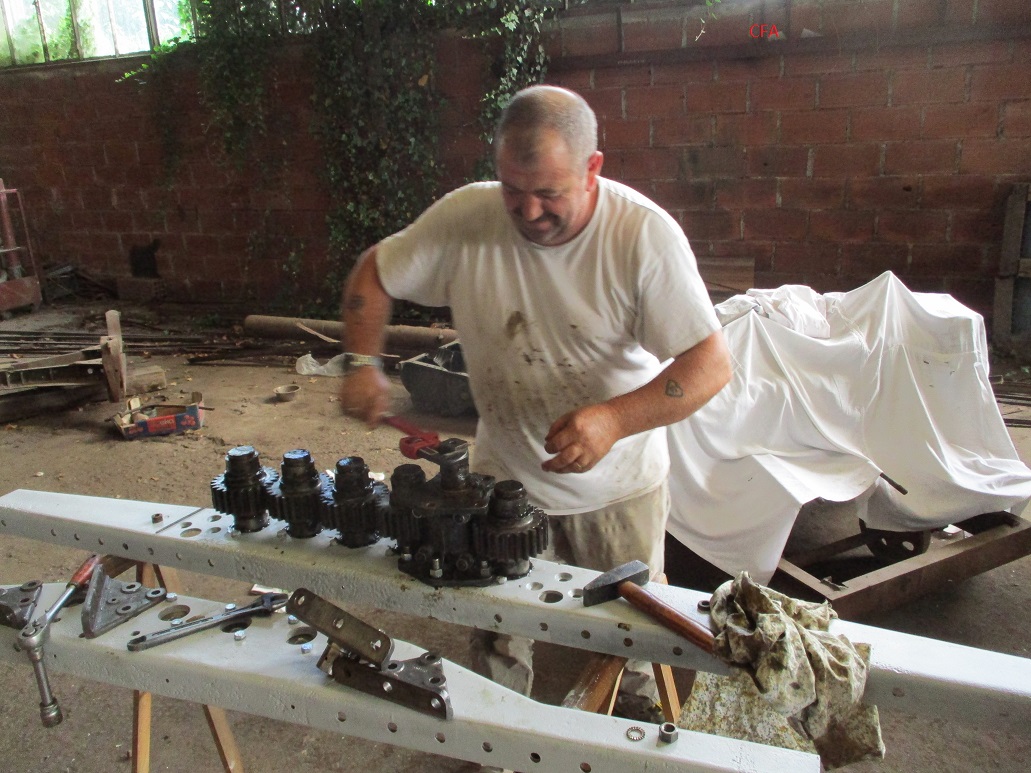

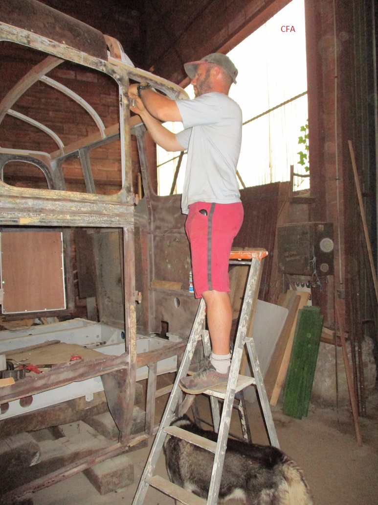

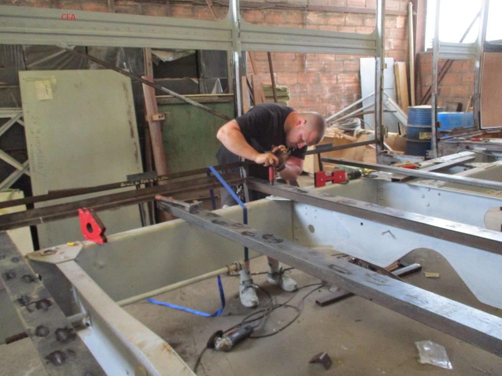

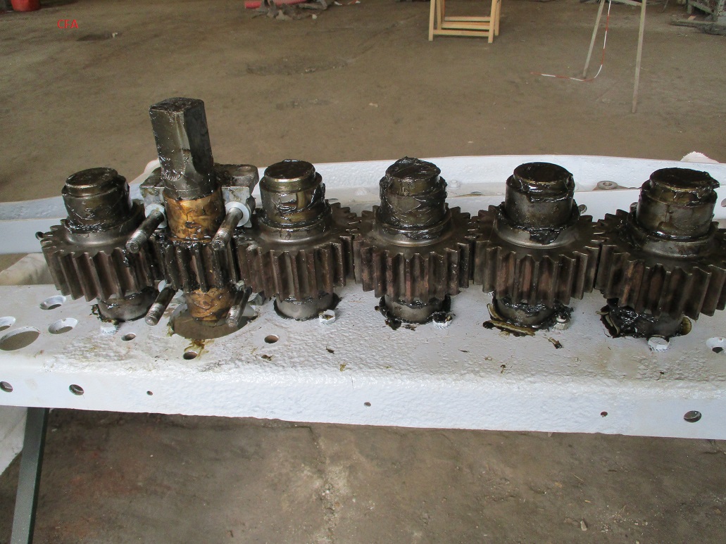

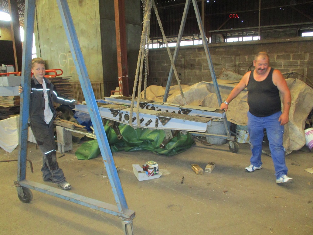

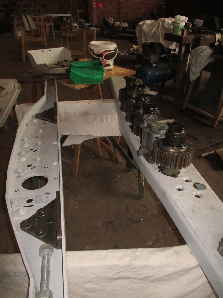

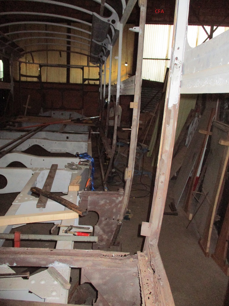

L'après midi les travaux ont continué plein pot, les derniers gabarits ont été tombés en fin d'après midi. Ce coté avait plus de mal que l'autre et le travail à refaire plus important. La partie basse a repris sa forme et sa rigidité, le galbe est bien cintré comme à l'identique. Maintenant que les amis du gemme sont passés et qu'ils ont pu voir chaque pièce du système de retournement, celui ci est en cours de remontage avec la graisse qui va bien les pignons tournent correctement et sans points durs.

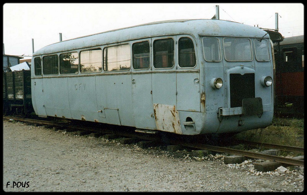

Voici le 207 à TOURNON en 1985. On en entend pas trop parler de celui-là.
Soifran
Messages: 55
Enregistré le: 07 04 2010 à 11:45
Re: Les Chemins de fer de l'Allier
Messagepar L'homme du pire caddy » 13 06 2018 à 09:48
Soifran a écrit:On en entend pas trop parler de celui-là.
Il est bien vivant : voir ICI.
Pierre. :maitre:

Au total, sur une série de sept engins, De Dion, type ND : cinq ont été sauvés pour êtres remis à moyen terme en état de marche ! Seuls les n°203 (détruit depuis longtemps) et n°205 (garé vers 1960/62 à Florac, puis sans doutes ferraillé en 1971) ont finalement disparus définitivement...

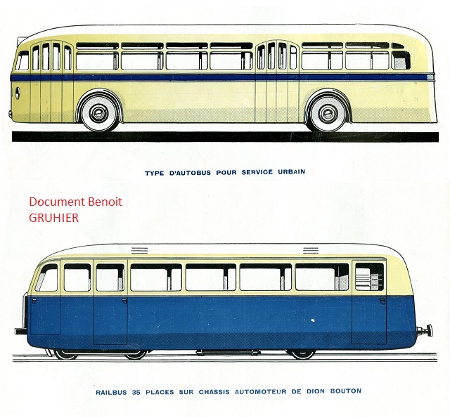

Je remercie Benoît GRUHIER de la revue charge utile de m'avoir envoyé ce document de la famille GRANGE FRERES carrosserie. Ce bleu me plait beaucoup ça changerait du rouge rubis et gris perle après tout il a changé de région #B6

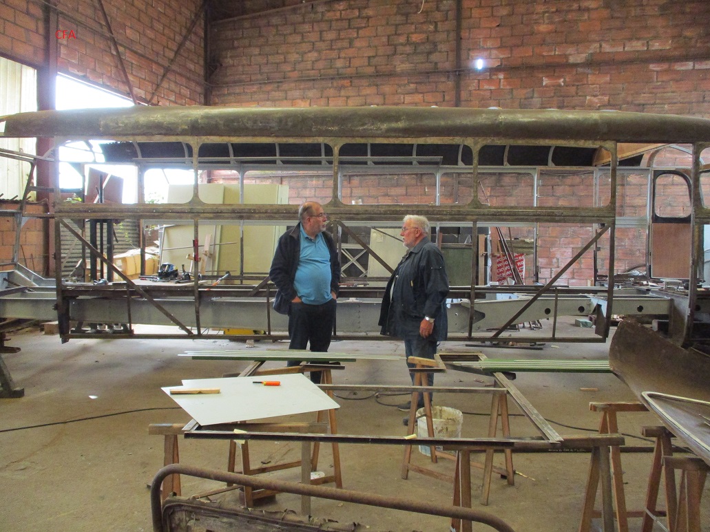

Aujourd'hui rien n'était prévu pour recevoir du monde sauf un peu de travail sur le DE DION avant de reprendre la route, nous avons eu le privilège de la visite de monsieur Henri DUPUIS du MTVS l' un des pionniers de l'aventure Lozère. Nous avons pu échanger sur le travail des DE DION et faire le point sur les travaux en cours.
Vers 15 h 30 j'ai laissé Mimile avec des visiteurs, mais la journée ne semblait pas s'arrêter là ! des amis de la Baie de Somme sont venus nous rendre une visite en fin d'après midi et notre ami bien évidemment a montré l'avancée des travaux et la partie basse de l'autorail en cours.
Mimile est enfin rentré ce soir à 19 heures vive la retraite :prrrt: :rod_mdr2 pas trop fatigué ?

aujourd'hui mécanique par sur le DE DION faut bien faire de la mécanique pour soit même.

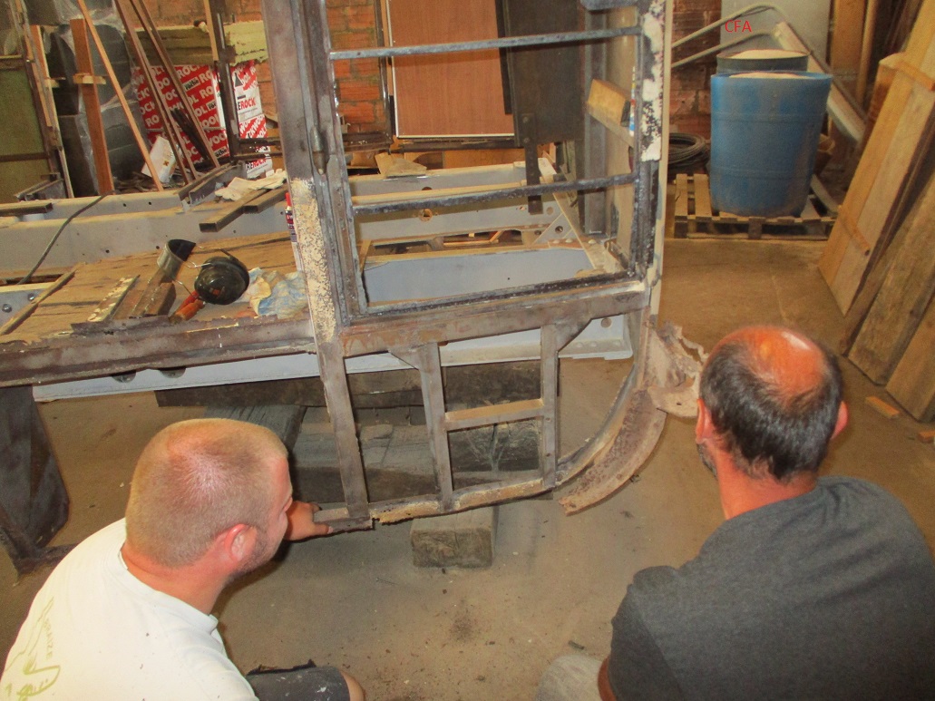

Demain étude des prises des mesures pour refaire la face avant que j'avais enlevé suite au choc sur les CFR, cette partie avait déjà été changée mais refaite à la dégueulasse. On va regarder comment refaire la partie cintrée basse qui relie la caisse et la partie de la face avant du poste de conduite.

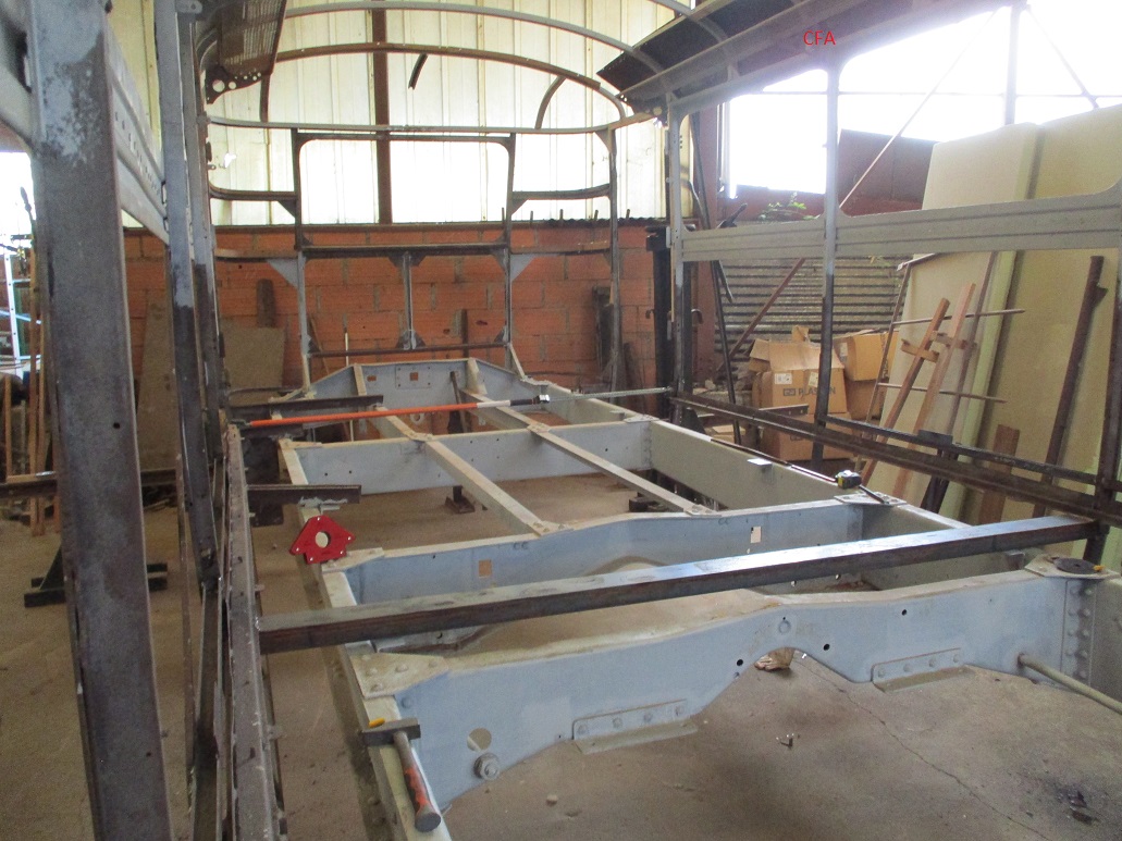

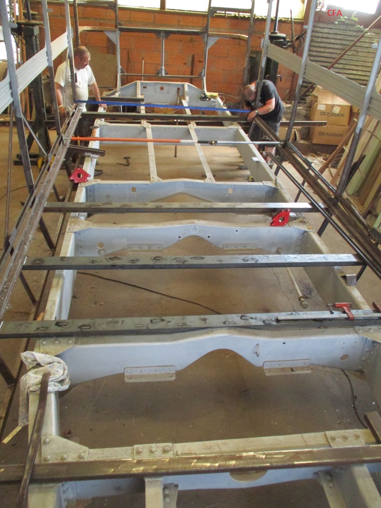

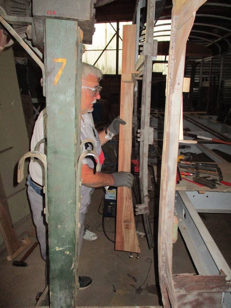

les travaux ont continué le calage des pignons du système de retournement est assez long pour ne pas avoir de points durs c'est un réglage pratiquement de précision sinon tout est bloqué et force. Les cales de rattrapages ont été refaites à l'identique en remplacement de celles complètement usées. On peut continuer le remontage.
Concernant les travaux sur la partie basse là aussi ça avance relativement bien les u des supports des lèves glaces sont pratiquement tous montés ainsi que les t d'origine remis en état avant de reprendre leurs places.
C'est fait la première traverse intermédiaire remplaçante du profil oméga de la carrosserie a été montée en début d'après midi et en fin de journée plusieurs ont été posées, il fallait calculer les bonnes dimensions d'écartements comme lorsqu'il a été fabriqué conclusion largueur du DE DION nous sommes à 2 mètres 42.
La caisse devient de plus en plus rigide #B6

Hier ce fut la dernière journée de travail sur le DE DION 201 les travaux reprendront après le 8 juillet. Maintenant que nous avons une bonne rigidité de la caisse on va pouvoir s'attaquer aux parties poste de conduite à savoir que la partie droite conducteur est à reconstruire en intégralité. Les dernières mesures ont été prises et cotées, la partie droite de l'arondi descendant de la caisse rongée par la rouille sera reconstruite à l'identique.
L'abri des cantonniers de la SE est rangé soigneusement pour plus tard, grosse manutention et rangement du matériel pour le 8 juillet.

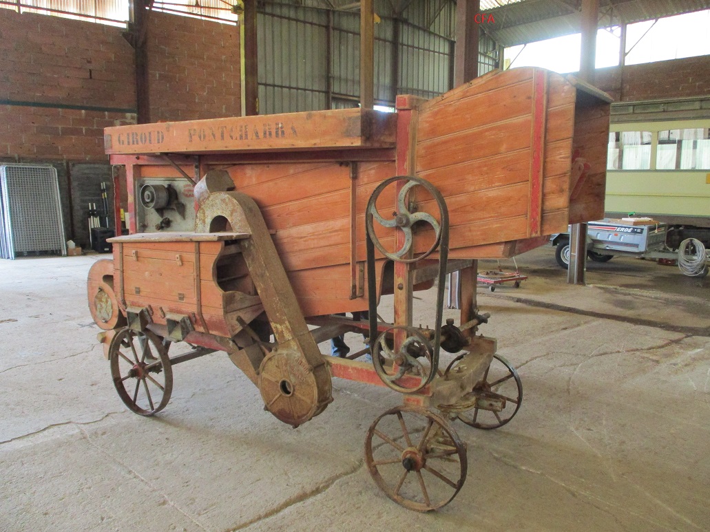

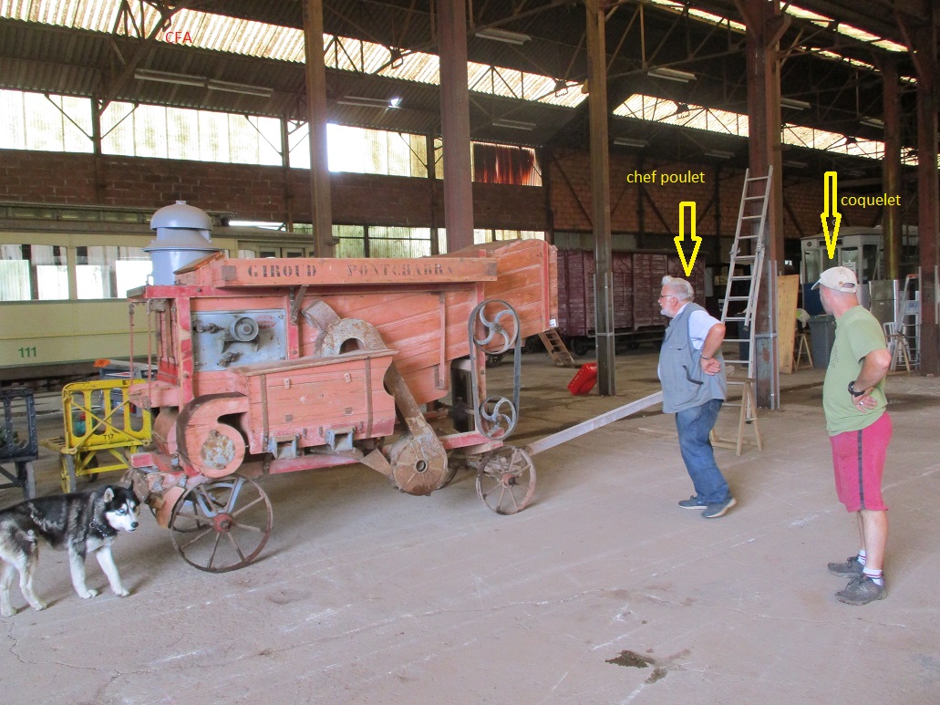

Cet après midi une mini batteuse de 1922 fabriquée à Pontcharra (Isère) :rod_coeur
2 POULETS regardent cette drôle de machine sous toutes ses coutures :rod_mdr2 :rod_mdr2
Samedi arrivage des autres copains :ipb-251
Les 2 poulets se sont cassés la tête avec le fermier pour faire les emplacements des exposants, les derniers commerçants se font connaître dans l'urgence et faut bien les placer :F9

Très belle pièce, cette mini batteuse, effectivement. Je comprend l'émerveillement de Mimile D9 .

les poulets espèrent retrouver du grain dans la batteuse ! C7

je n'avais même pas réalisé que cette batteuse était aussi petite! Voilà qui devrait faire saliver l'équipe du Musée de la Machine Agricole de St-Loup (NIèvre)!
