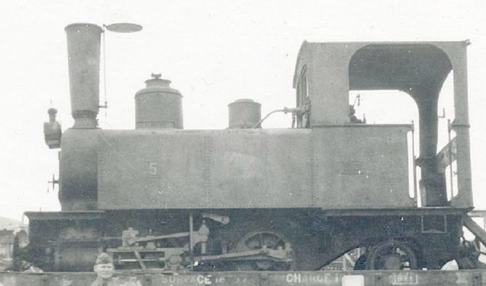

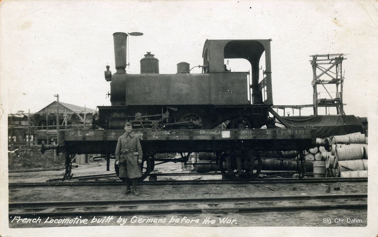

Toujours dans la collection de Christian DAHM , cette photo d'une ? 021 n° 5 sur un plat PLM , montrée sur la DSO en 2014 :
détail:
Elle n'a pas trouvé d'explication là-bas , si ce n'est le commentaire suivant : la locomotive pourrait être issue d'une coopération Borsig/Decauville entre 1900 et 1914.
Mais la photo est peut-être connue de certains d'entre vous ?

C'est une 021 T Weidknecht (bacs arrondis en haut, glissière à double barre), il semble à voie métrique (longerons de châssis intérieurs), ce type de locomotive existe en voie de 60 cm et assimilée (châssis extérieur) et voie métrique, Decauville a repris le type mais avec bacs arrondis en bas et simple glissière (existait également sur le même style en 020 T, 031 T et 230 T).

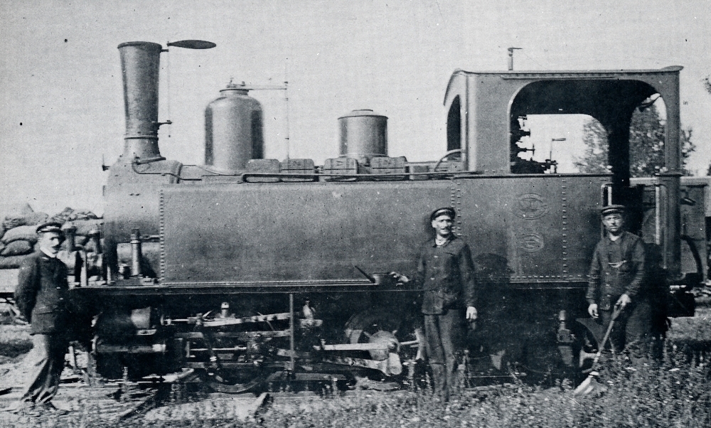

Par ailleurs, beaucoup de détails ne correspondent pas : emplacement des lignes de rivets verticales, cornière de rive sur toute la longueur pour les machines de la HteS et, surtout, l'absence de bissel, mais la présence de l'essieu porteur à trapèze.

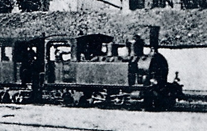

On en a une vague vision sur cette photo :
Mais, même si la reproduction est de mauvaise qualité, sa présence est indiscutable sur cette photo :
A mon humble avis, ce soit être une machine, soit de chantier (entrepreneur de TP), soit d'un réseau industriel.

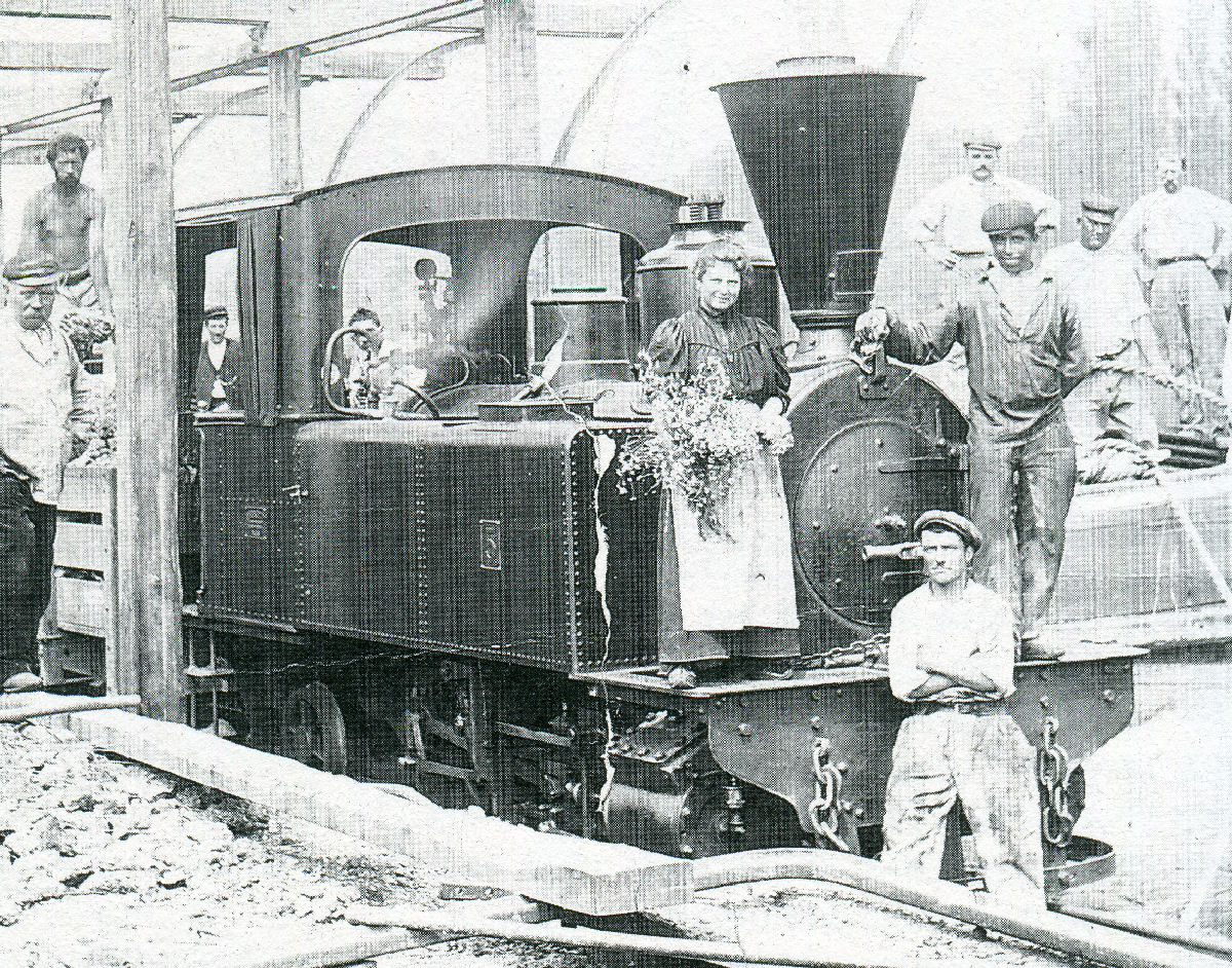

Il s'agit d'une 021 T mise en service en novembre 1897 (date de déclaration de mise en service la chaudière aux services de la préfecture de Seine-et-Marne) par Constant Desforges, exploitant des carrières de pierre meulière à Orgenoy (mais également fermier et député), ligne reliant ces carrières au port sur la Seine à Ponthierry, il se peut que cette locomotive soit d'occasion car l'entreprise possédait deux machines (dont une Corpet) et elle porte le N° 5.
Extrait d'une photo du livre "Saint-Fargeau Ponthierry au fil du temps", édité par ARH Fil d'Ariane, réalisation Éditions Amattéis, 1989 :
On remarquera le simple bissel à l'arrière. Il semble que cette machine a été réquisionnée. Après la première Guerre mondiale, la ligne a été mise à voie de 60 cm (exploitation Piketty).
