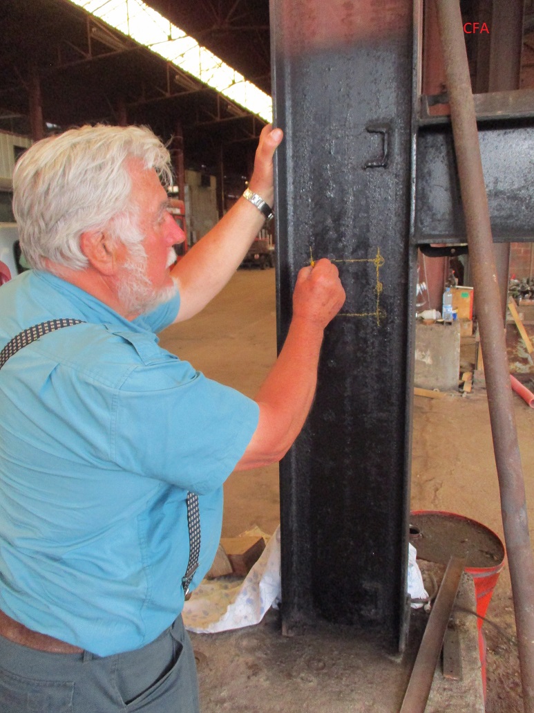

Une question idiote...le "truc" en ferraille gris dessous, c'est un marbre de carrossier ou le châssis car ça me parait énorme

mlm a écrit:Une question idiote...le "truc" en ferraille gris dessous, c'est un marbre de carrossier ou le châssis car ça me parait énorme
c'est le châssis.

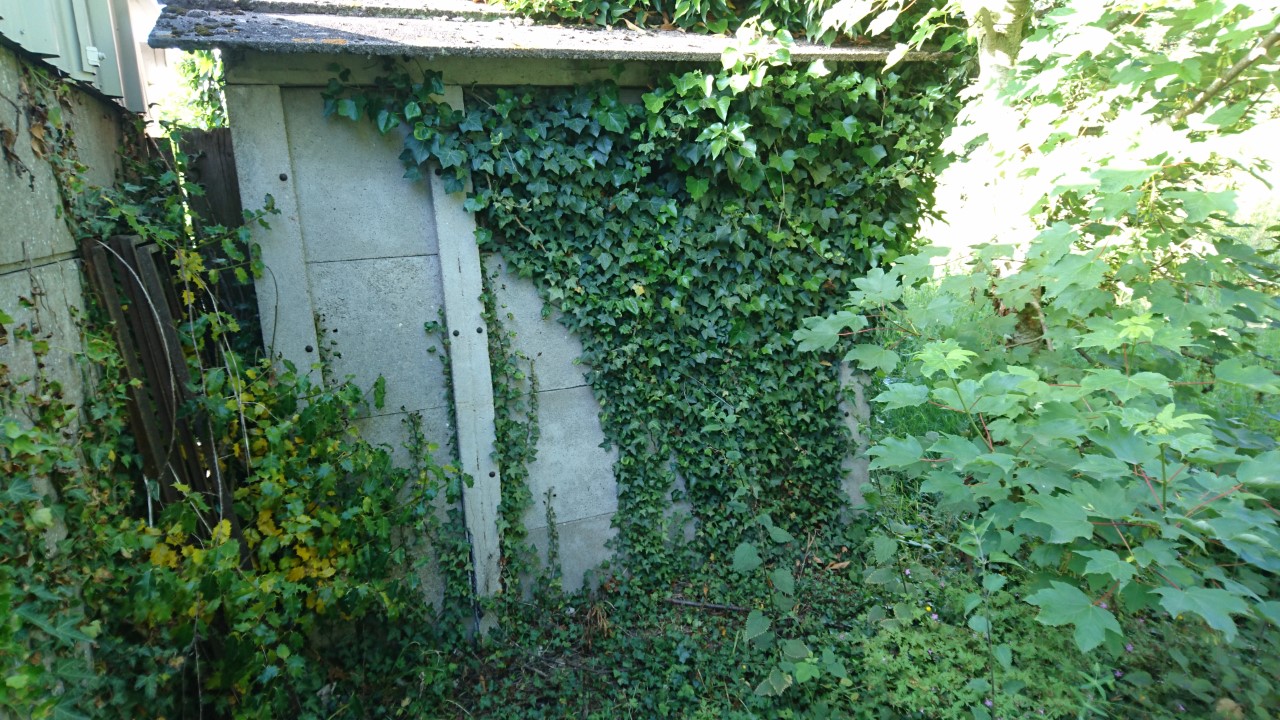

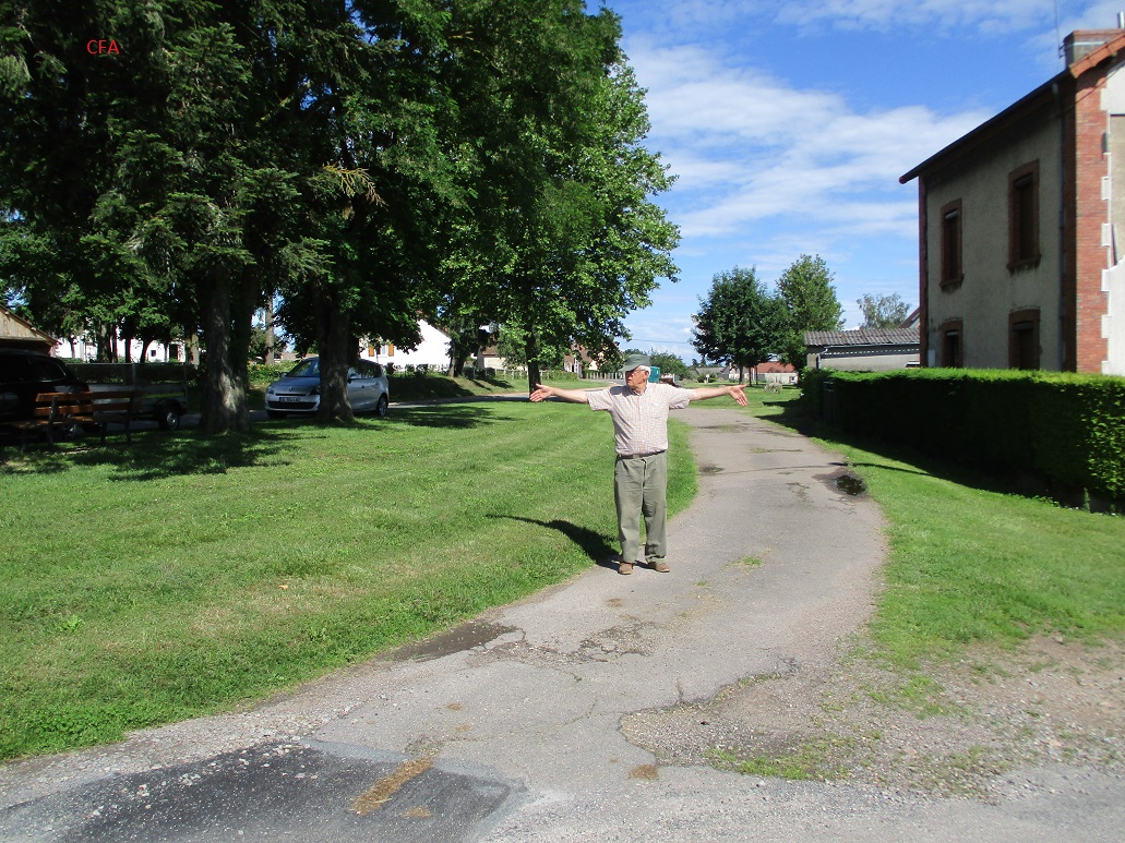

YVES a écrit:La photo fait penser aux entrée de caves, en béton ou en briques, que l'on trouve à côté des gares de la S.E. .
:F9 :F9 :F9
Le Velaunien a écrit:Une cabane ? peut-être des toilettes ??
une nouvelle photo de Gilbert pour vous donner un indice :D
On fera des photos cet après midi #B6
A suivre ...

Un abri de quai en béton préfa ?
Messages: 14909
Re: Les Chemins de fer de l'Allier
Messagepar diabolo » 04 06 2018 à 09:56
y a de l'idée mais c'est pas la bonne réponse #B8

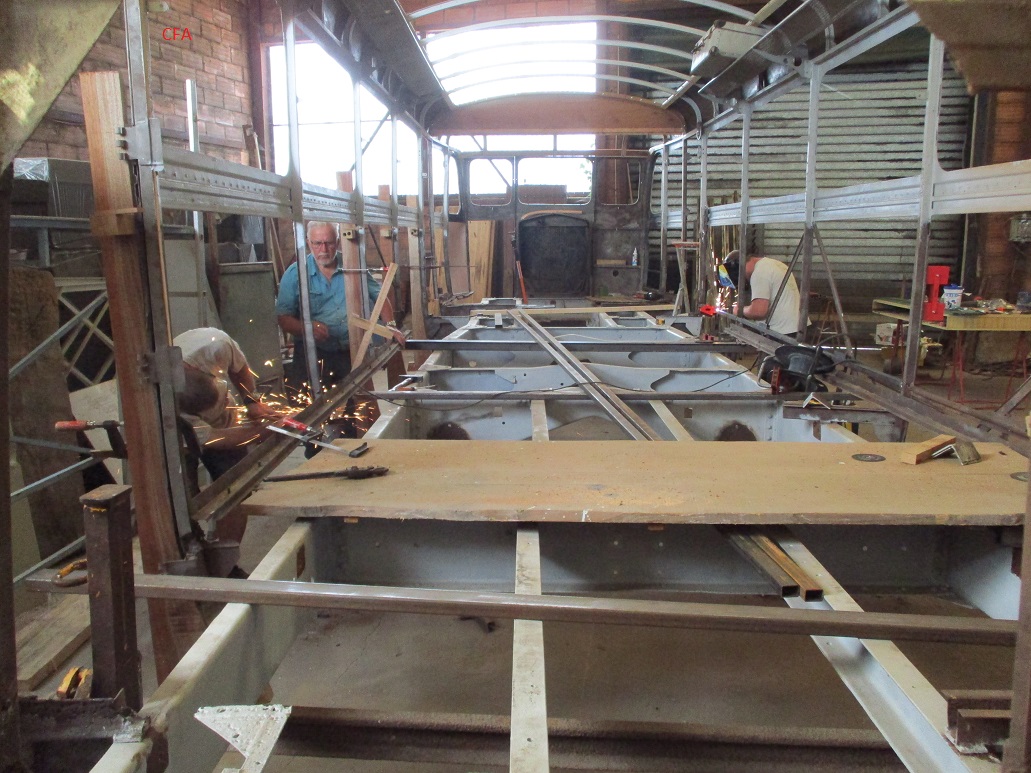

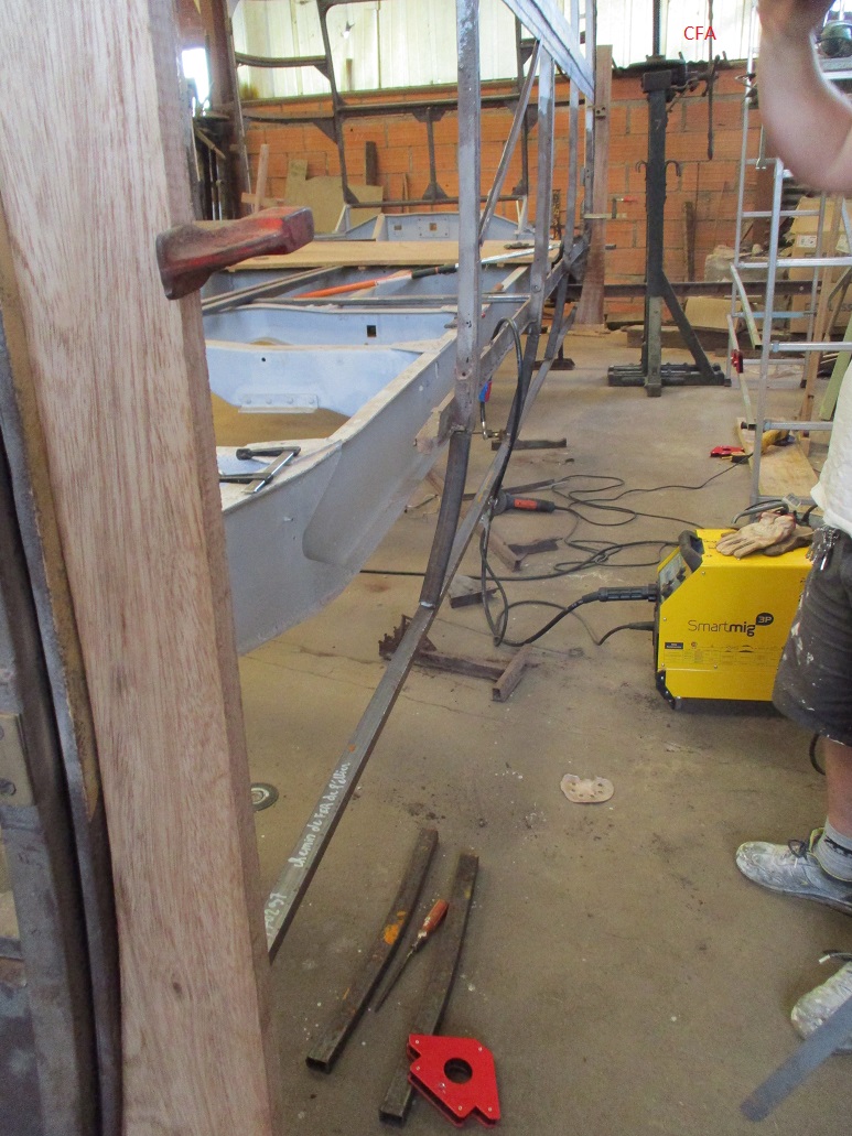

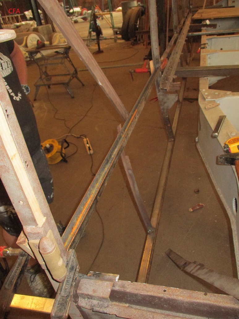

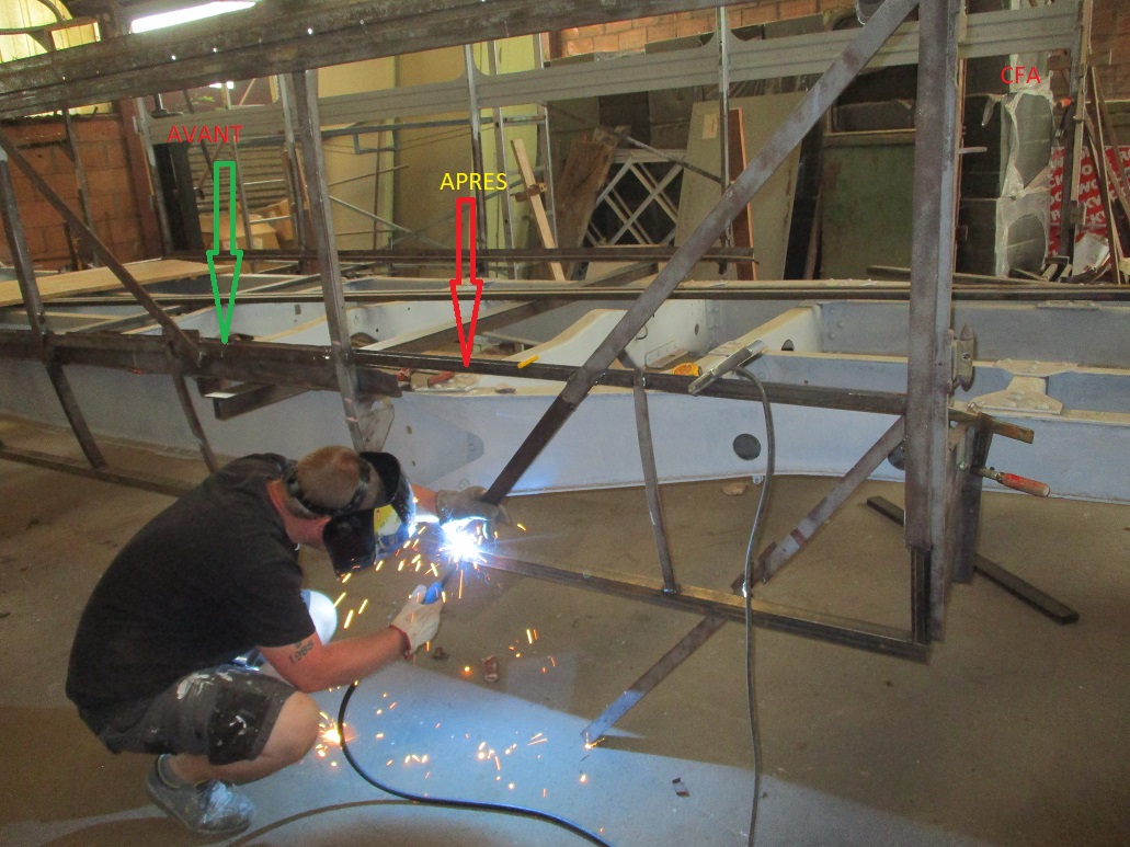

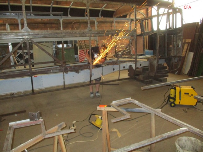

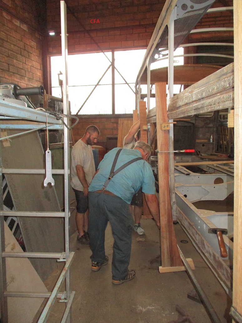

Les travaux continuent, on comprend pourquoi ils étaient nombreux à travailler dessus ça nous prend pas mal de temps pour préparer et mettre la pièce en place.
Les traverses intermédiaires ont bien avancées et la solution remplacée de l'oméga est pratiquement identique.
Mimile en train d'établir un plan pour futur projet , il a entendu la voie de MOZAR EST LA à 2 h 30 du matin comme il nous l'a dit ! une révélation :rod_siflet

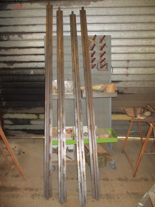

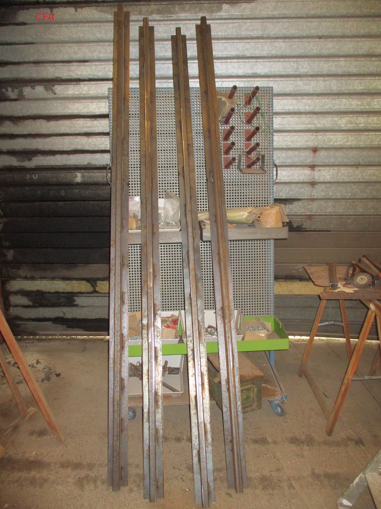

Toutes les équerres pour mettre en place les profils intermédiaires sont finis et seront remontes rapidement.
Le profil en U d'origine trop souple qui sert à la fois de goutière et pour le maintient du lève glace à été remplacé par du U plus rigide ce qui permet d'éviter le plat de rebord en rajout.
La partie en cours de finition est cette fois rigide mais garde aussi une certaine souplesse.
A suivre ...
:F9 :F9 :F9
A suivre ...
PL .[/quote]

Un poulailler , un clapier ? (je vois mal notre Rabbit loger dedans si c’est un clapier :H1 :F5

des ouatères ??? clozèdes ??? C7

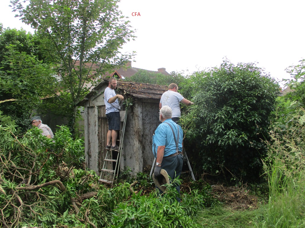

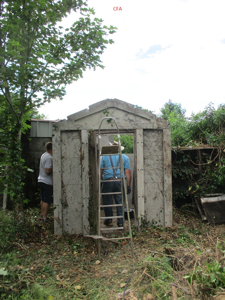

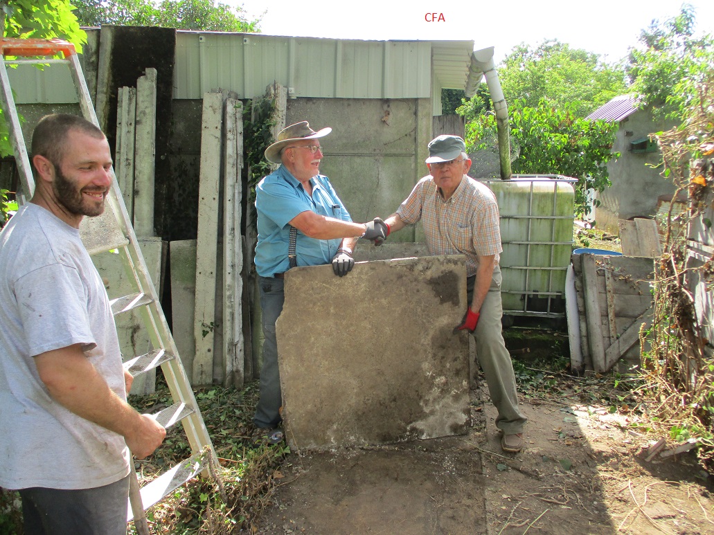

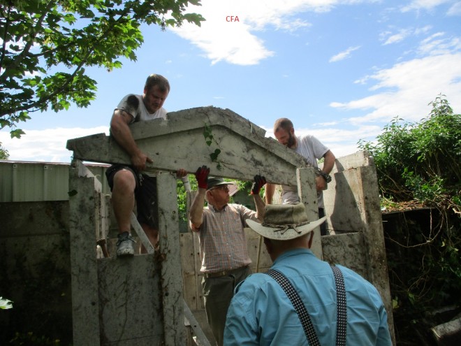

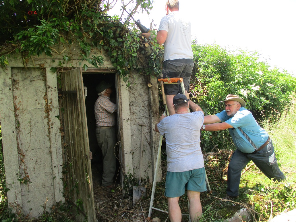

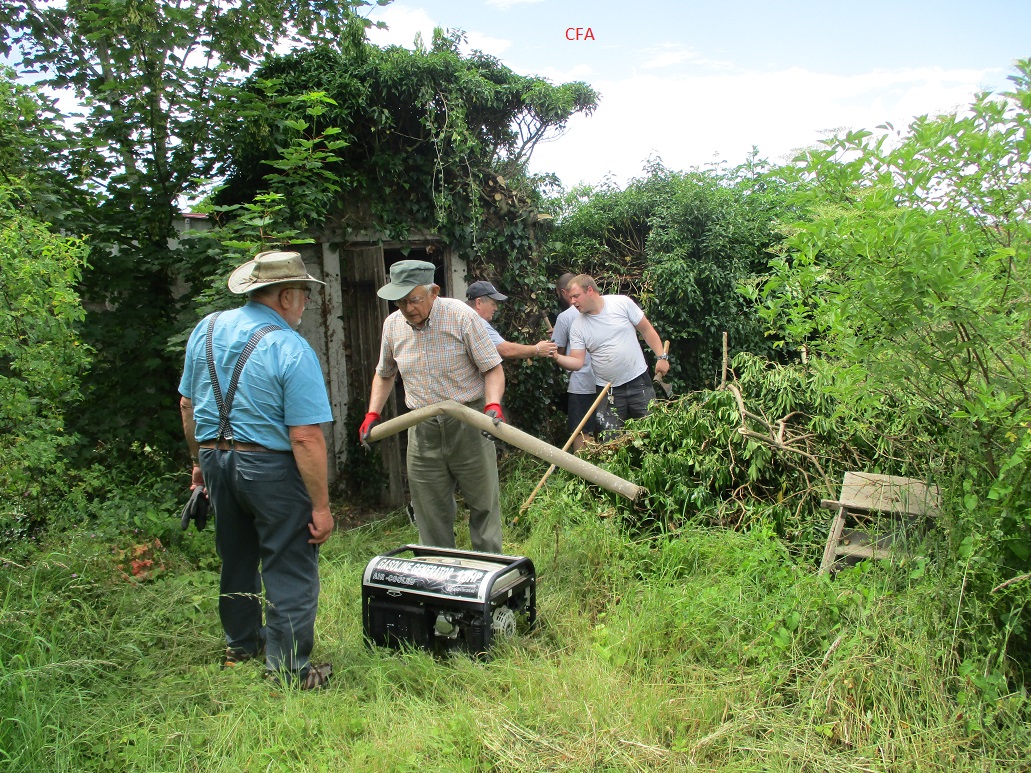

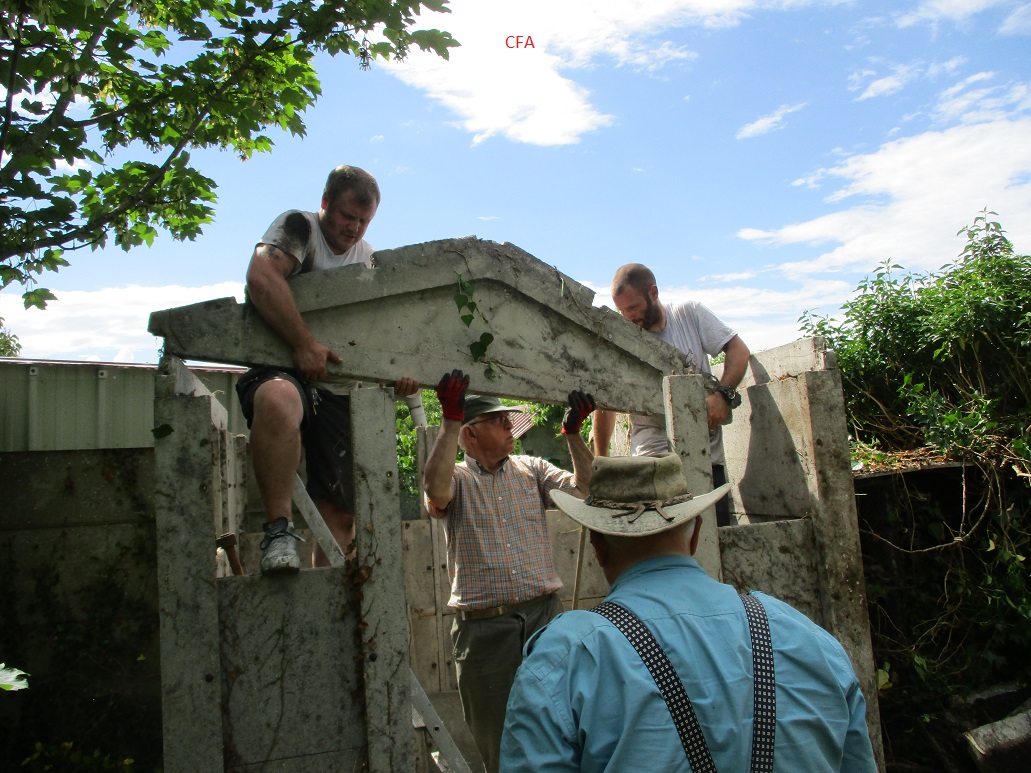

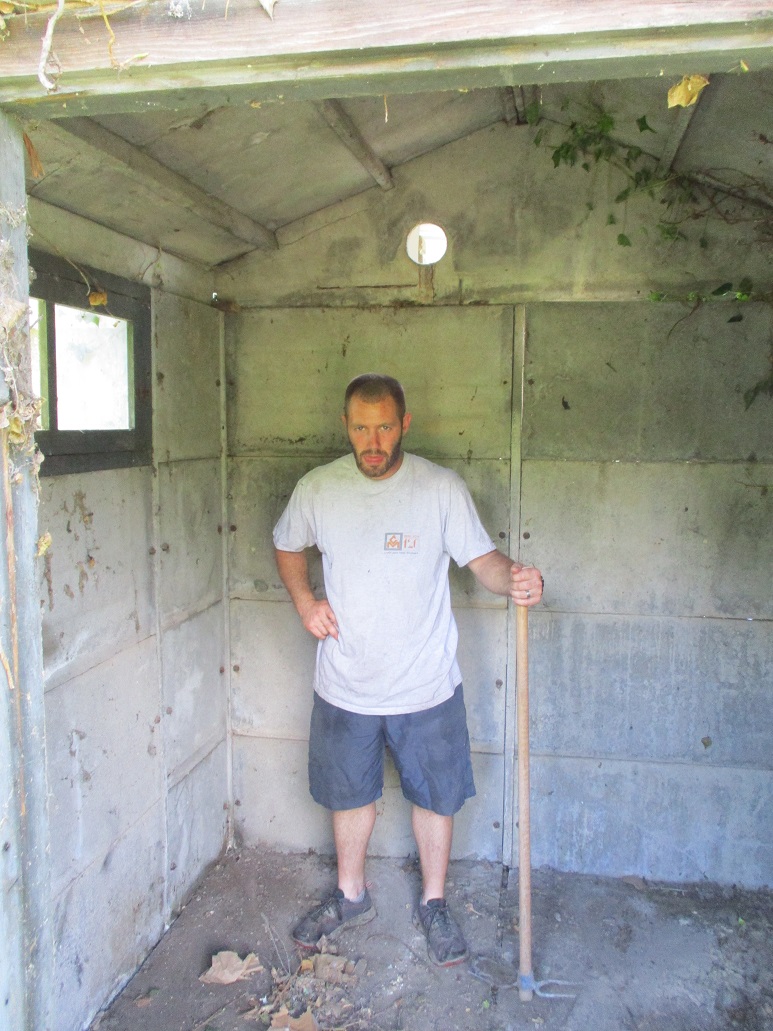

Allez c'est fait les fous Allier sont allés démonter (la réponse) : l'ancien abri des cantonniers et qui servait également pour la personne qui s'occupait des barrières du passage à niveau lorsque la garde barrière n'était pas là ou avait fait son temps d'heures.
On retrouve cet abri sur les cartes IGN, la SE a du le mettre en place à partir de 1939 lorsque la ligne d'intérêt local ferme et qu'il ne reste que la ligne d'intérêt général.
Il sera racheter par le père de Gilbert PETIT au début des années 50. L'abri est en ciment quelques retouches sont à faire dessus il y a l'emplacement pour un poêle.
L'abri se trouvait juste derrière l'ancien dépôt de Montmarault.
JP a eu une idée de génie pour qu'il reprenne sa place : l'abri remonté deviendra la petite chapelle SAINT MIMILE de la pastèque pour mettre toutes les reliques du DE DION à l'intérieur avec des explications. :rod_siflet :rod_mdr2
Cette expédition nous appris 4 heures pour le démonter complètement et la suite du programme jusqu'à 19 heures travaux sur le DE DION.

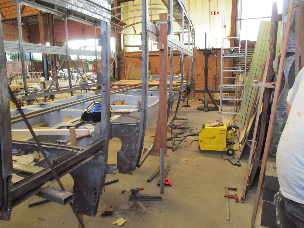

La suite de l'après midi C7
A suivre …
PL .
Diabolo
diabolo
Messages: 1599
Messagepar diabolo » 10 06 2018 à 12:59

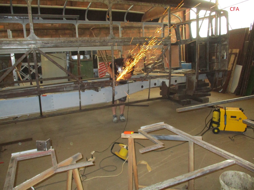

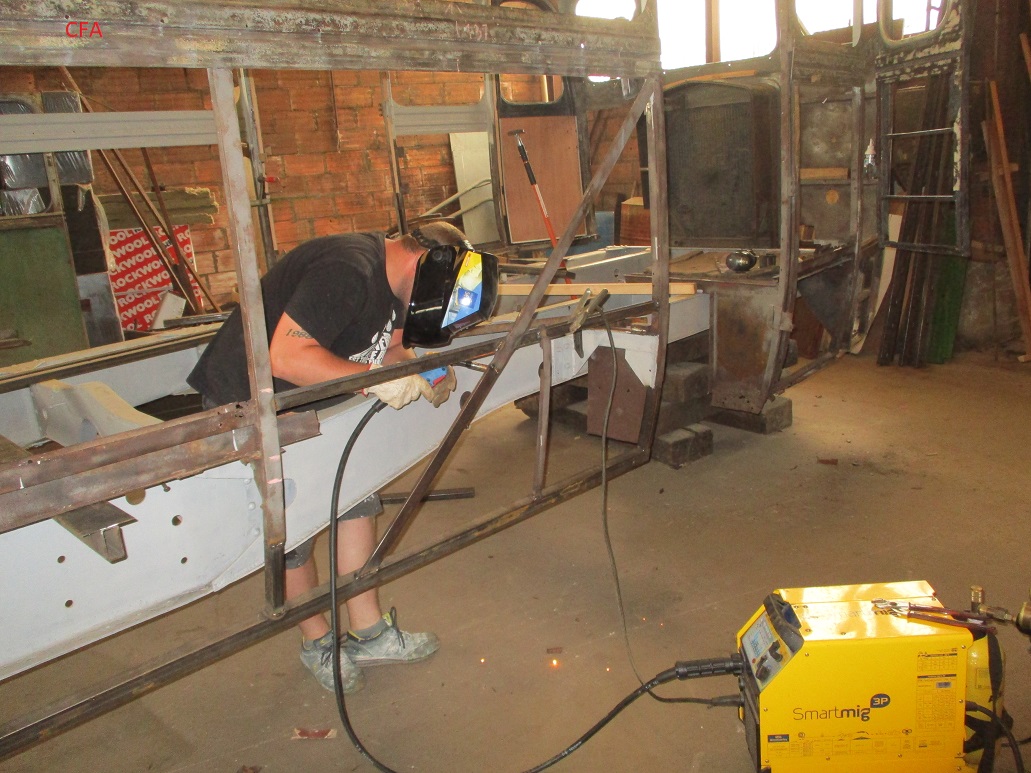

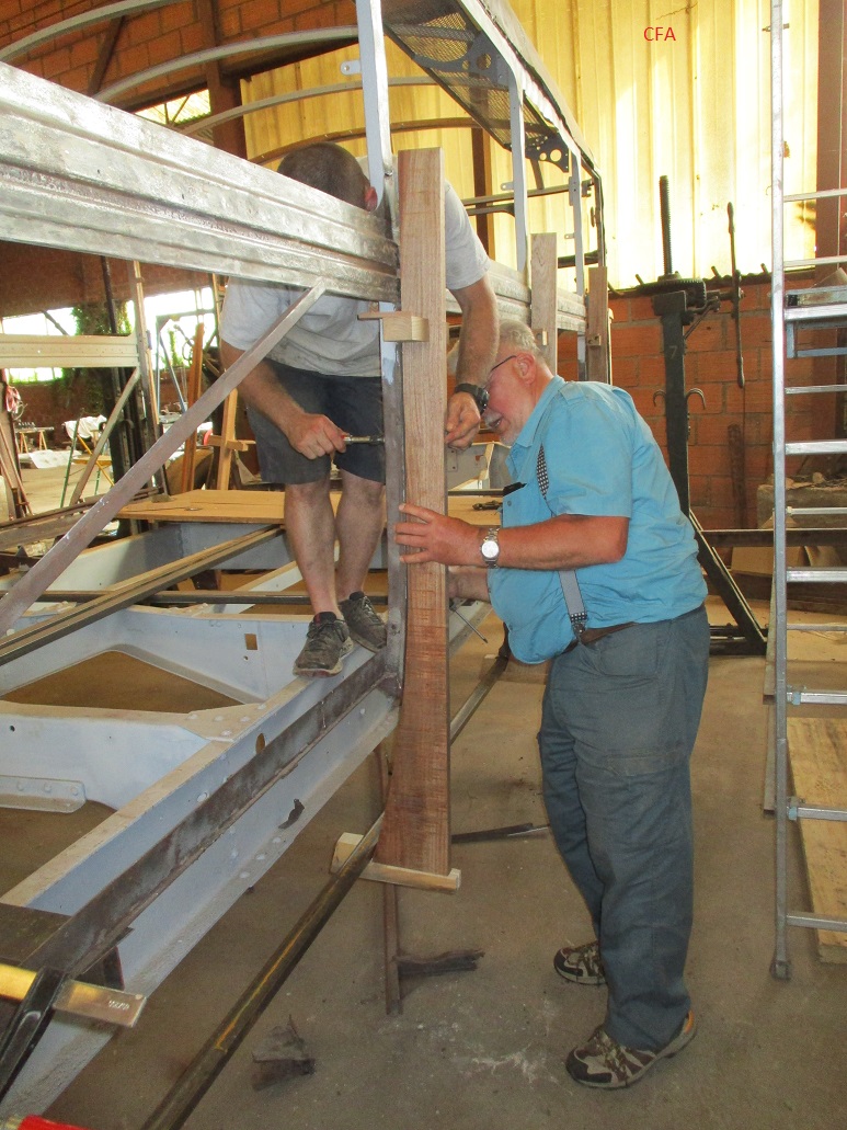

Le galbe coté conducteur reprend vie ! 3 gabarits ont été enlevés avant midi. Ce matin l'équipe a continué et si tout va bien ce soir on aura bien avancé mais le résultat est visible.
a suivre ...

Bon, ben c'était pas un clapier #B8 , mais c'est tout de même une sacrée trouvaille #B6 .
Puisqu'il y a un poêle, ça serait assez confortable pour un lapin à 2 pattes, mais je connais ce genre d'abri démontable, c'est quand même la maison des infiltrations d'air.
Si je puis donner un conseil, n'hésitez pas à remonter avec de la boulonnerie en inox A4 (professionnellement appelé AISI 316 ou 316L), à la rigueur de l'inox A2 (AISI 304) moins résistant (mais 'faut bien reconnaître que vous êtes un peu loin de la mer #B2 ) : le béton est un produit "acide", et avec l'humidité ça peut tourner au désastre.
