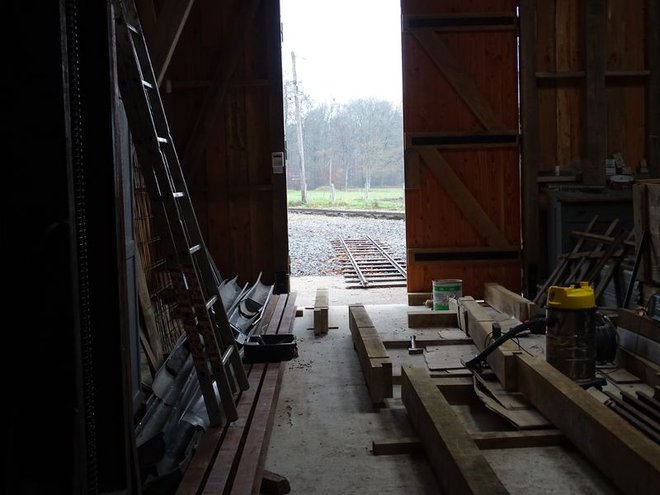

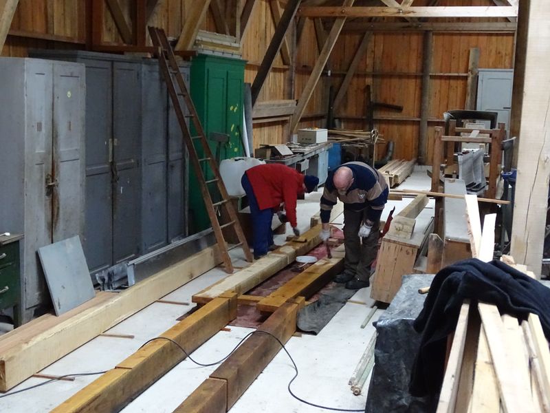

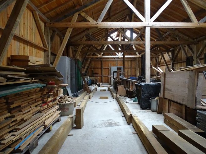

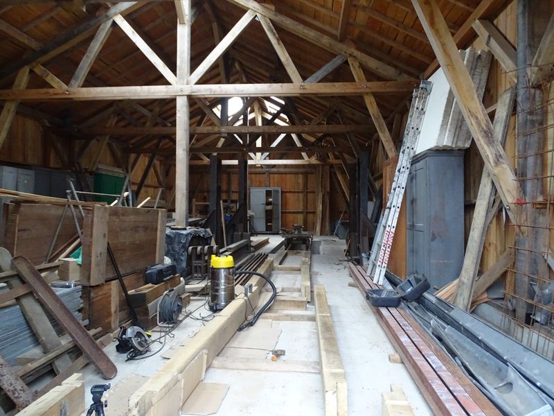

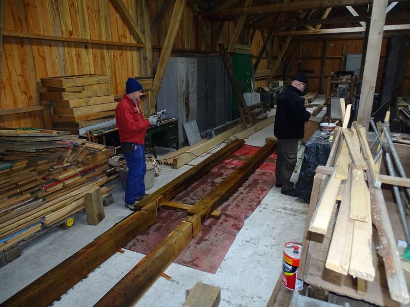

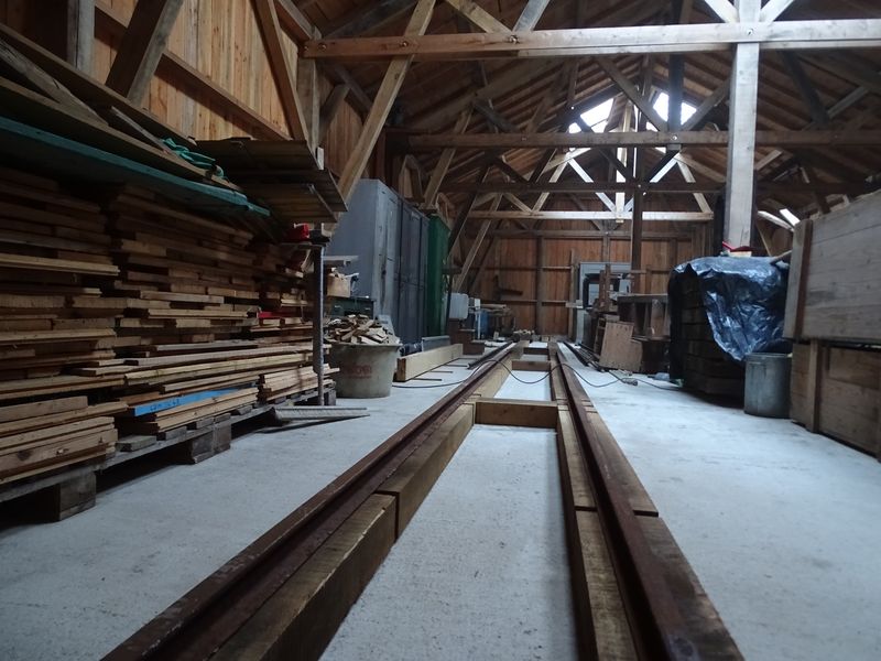

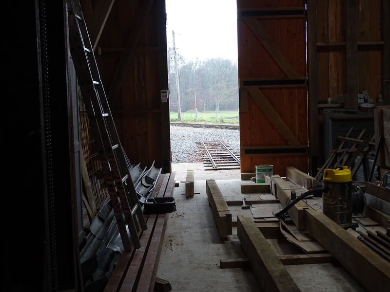

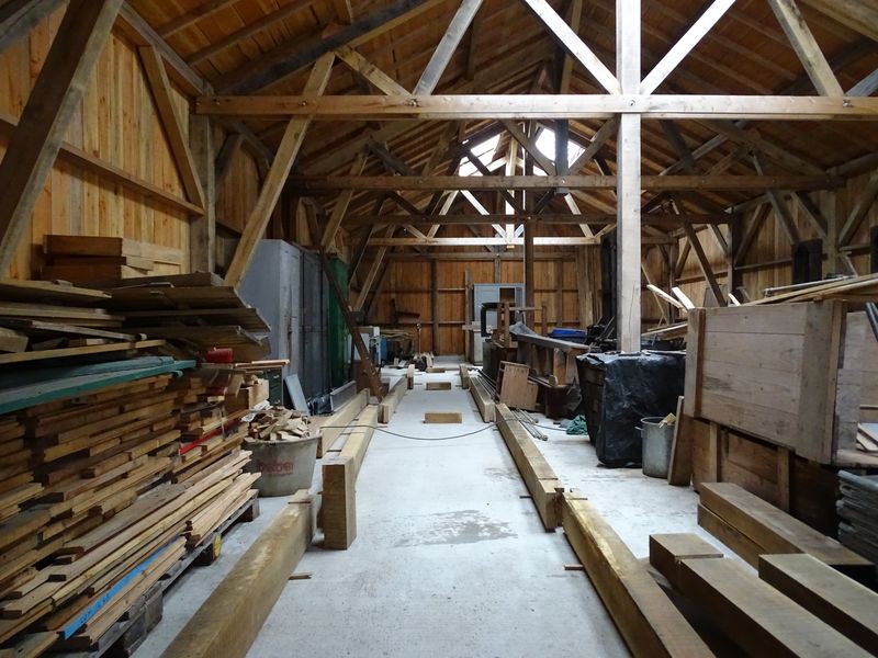

Messagepar Decau88 » 07 12 2014 à 18:58
Bon avant de mettre les goujons d'ancrage, y a encore un peu de boulot!!!!!
finition des encoches dans les longrines
préparation des supports pour le traitement
passage d'un bon coup de produit contre les bébêtes
et mise en place des rails définitifs pour voir, en attendant les cavaliers de fixation
