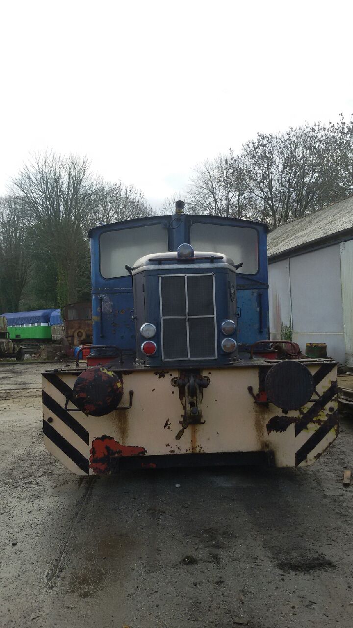

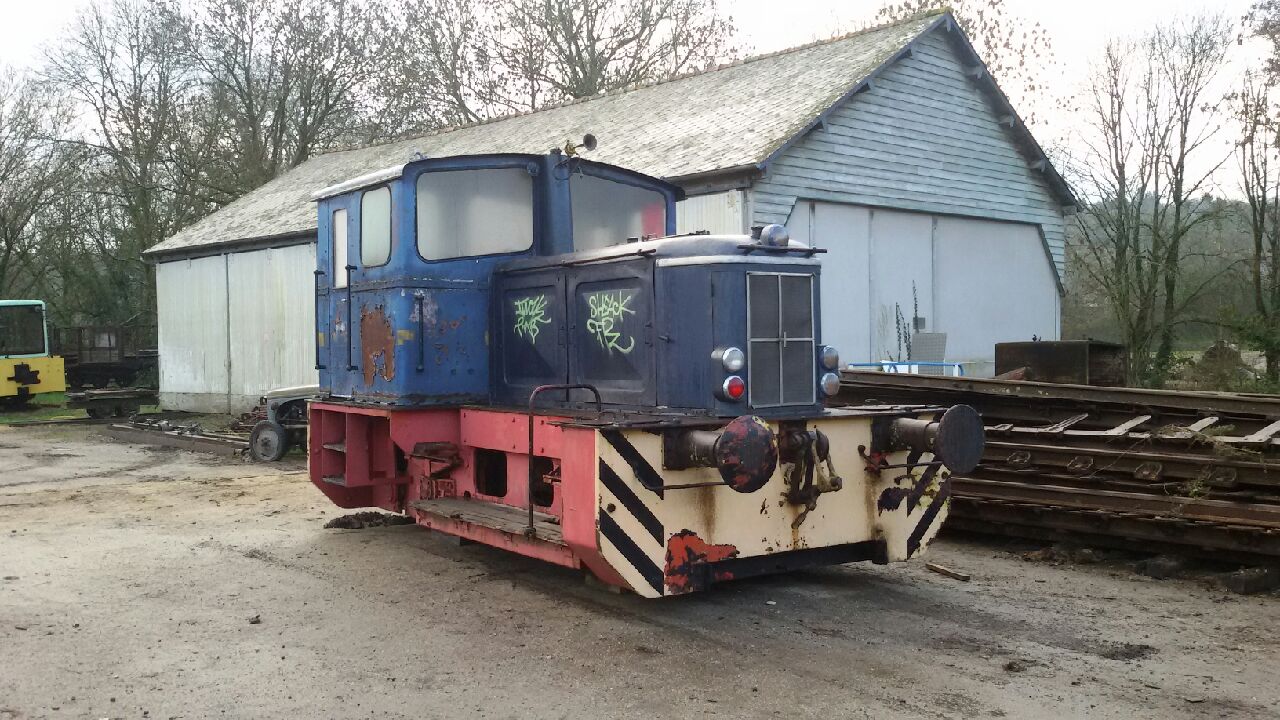

Messagepar Bon Repos » 21 01 2019 à 00:43
monplaisir a écrit:Le chantier de dépose est en Occitanie dans le Rouergue!!!
Bravo!
On a été forcé de venir en dehors de frontières bretonnes car il reste peu à déposer en Armorique....
On a acquis également un locotracteur Deutz (le n°57346 qui avait eu les honneurs de loco-revue en novembre 1999 dans un excellent article de JH Lavie) qui appartient à un type adaptable aux écartement entre 1 m et 1,44 m. Il est grosso modo identique à ceux du Train du Bas Berry.
Le moteur tourne comme une horloge. L'ancien propriétaire a parfaitement entretenu ce locotracteur même s'il était devenu sans emploi.
Les essieux seront envoyés dans une entreprise spécialisée pour adaptation à la voie métrique.
Après avoir reçu les modifications nécessaires (frein & tamponnement), il assurera la traction de l'une des rames voyageurs

Surprise agréable que la récupération de ce locotracteur avec : son allure bien ferroviaire et une réelle impression de puissance.

Ce locotracteur DEUTZ doit disposer d'une puissance plus élevée que le locotracteur Billard, ex Gueugnon ?

Il faudra surtout faire attention au quais avec le Deutz :E1 Voir sur le fil de la SABA: les traverses ont tendance à engager le gabarit :rod_siflet

Messagepar Bon Repos » 24 01 2019 à 23:06
rms olympic a écrit:Ce locotracteur DEUTZ doit disposer d'une puissance plus élevée que le locotracteur Billard, ex Gueugnon ?
Tout à fait!
Le Geugnon, tout comme il le faisait au MTVS, sera en tète d'une rame légère.
Le Deutz ou la BB401 seront en tête de la rame avec les voitures AT ex Provence

Merci de l'information!
On va prendre cela en compte pour la construction des quais.
Merci d’avoir attiré notre attention sur ce problème.

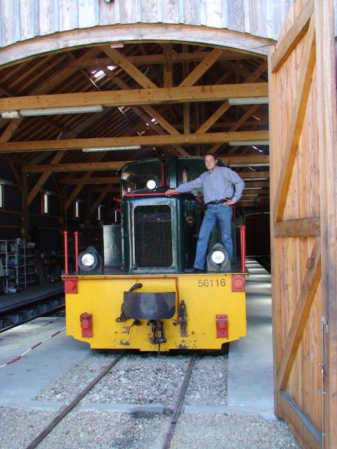

Messagepar Storm » 25 01 2019 à 18:42
Photo de la bête de Calvi où on voit les découpes:
je ne retrouve plus où on en parle :oups2: Maintenant, je me demande si vous serez concernés quand on voit les chanfreins sur le votre :F9 En plus, si vous devez refaire les quais… Sur la SABA, le soucis venait des quais existants à Ecceuillé :maitre:

Messagepar Bon Repos » 02 02 2019 à 19:06
Merci de la photo.
On a de la chance, le notre a déjà la modification de faite (il vaut mieux quand on voit l’épaisseur de la traverses avant!)
