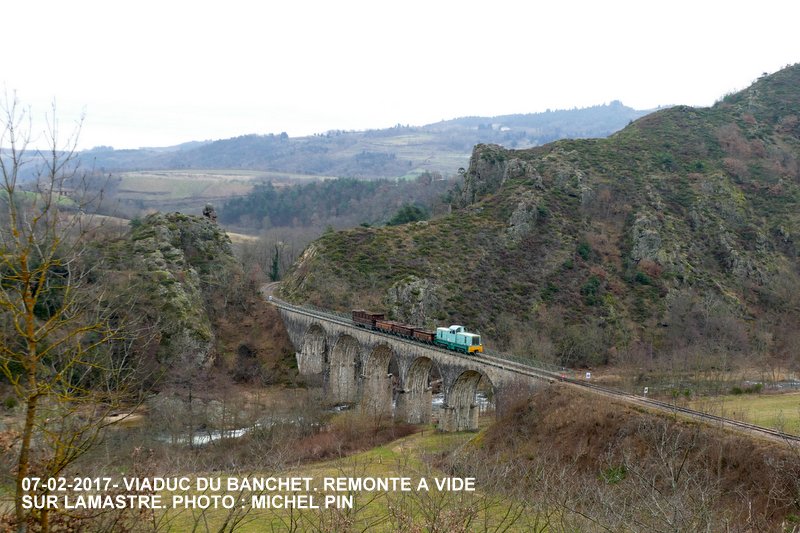

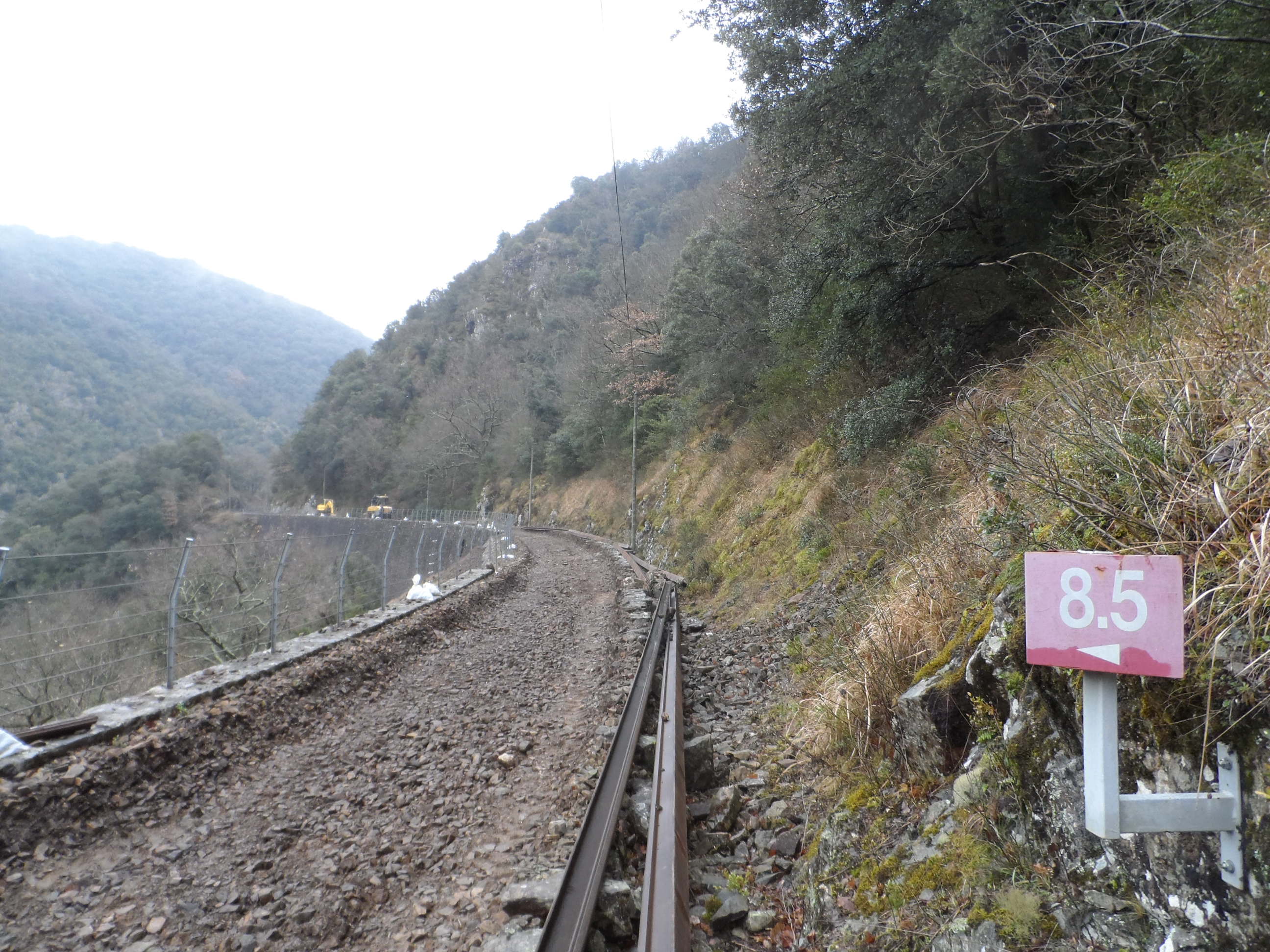

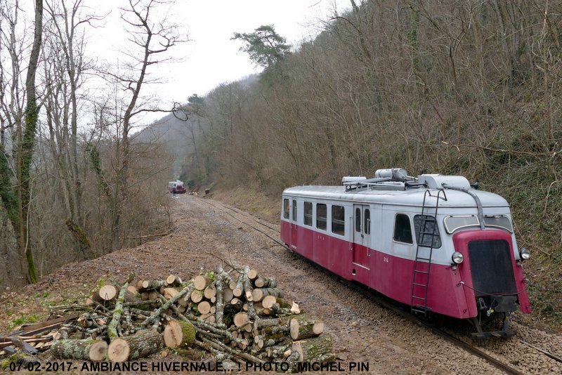

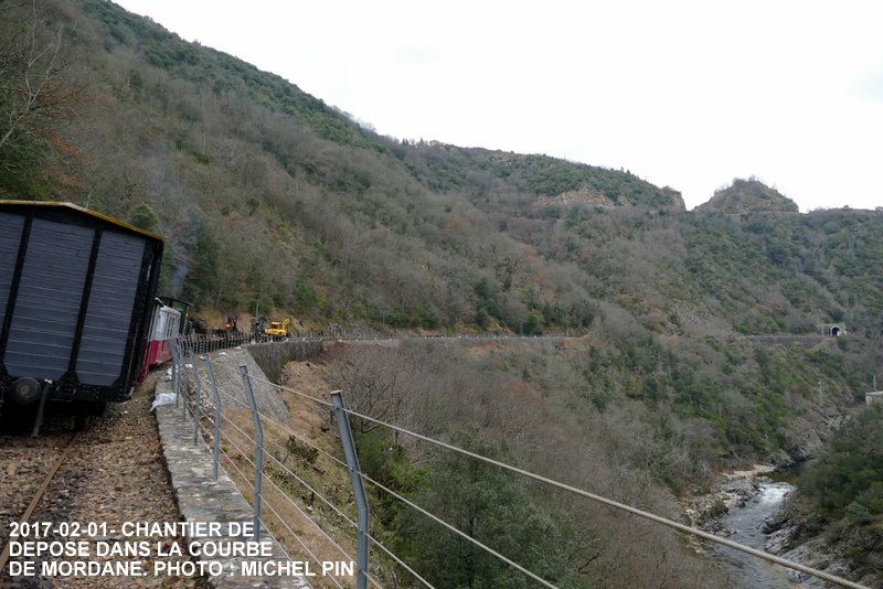

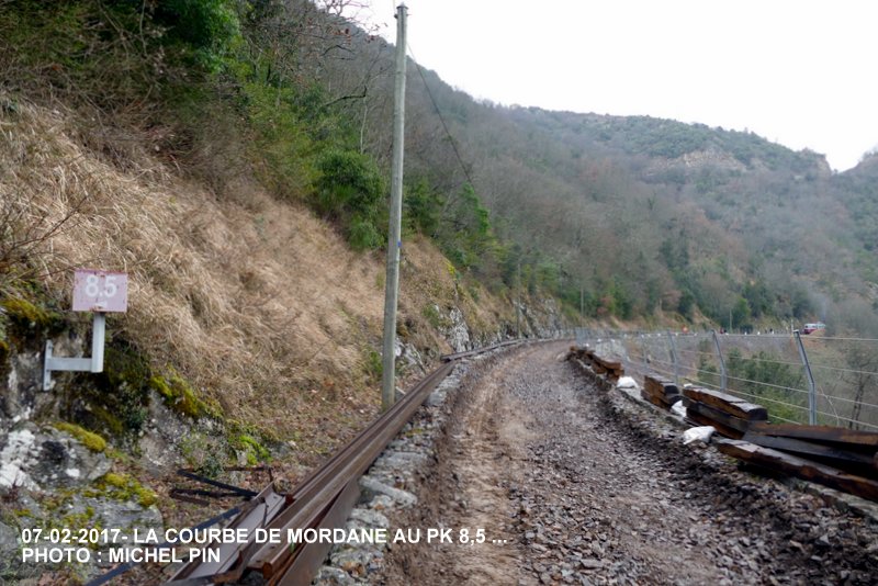

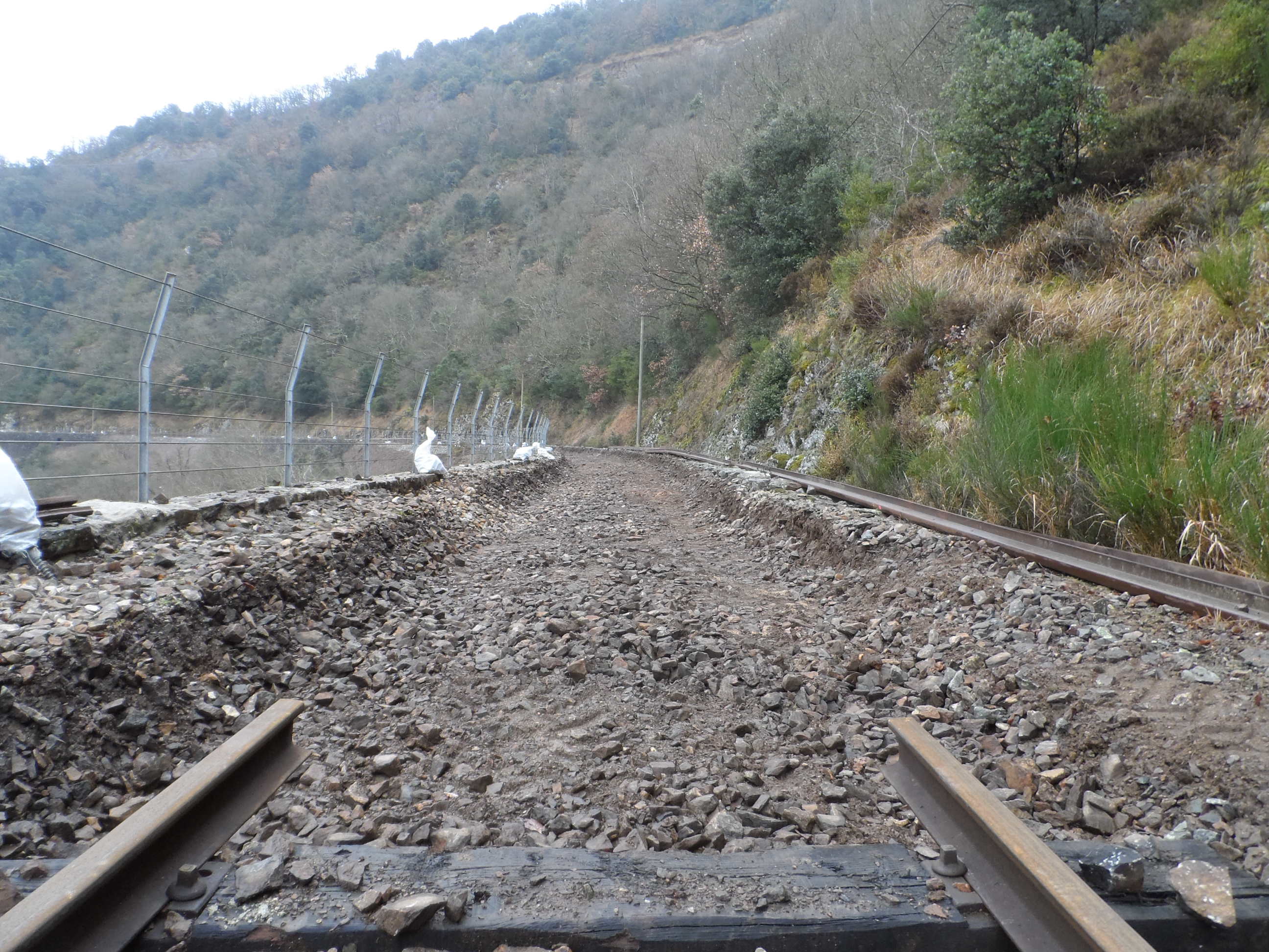

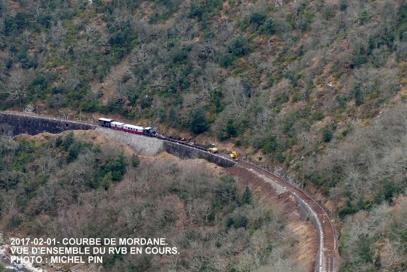

Messagepar Cefede07 » 06 02 2017 à 15:56

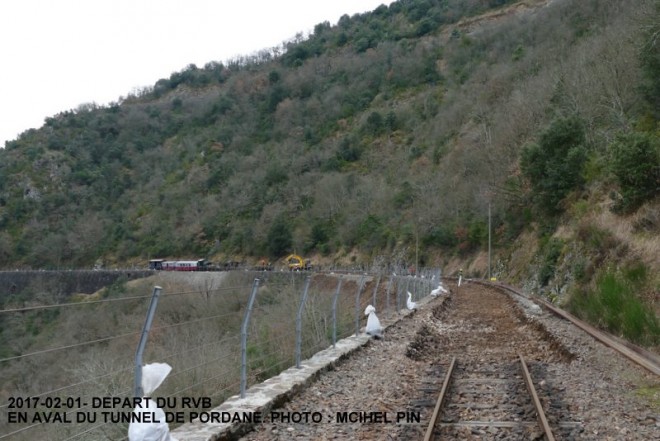

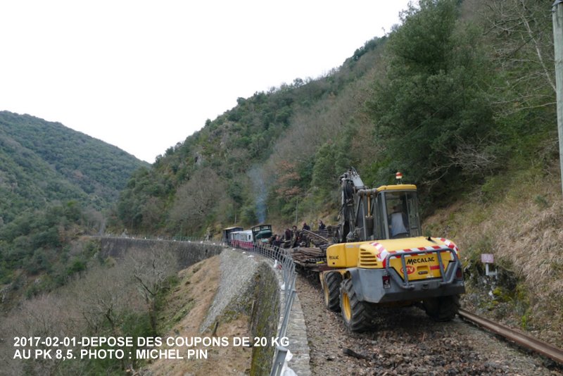

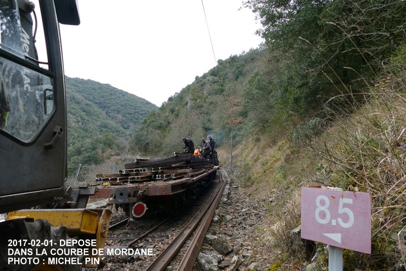

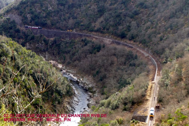

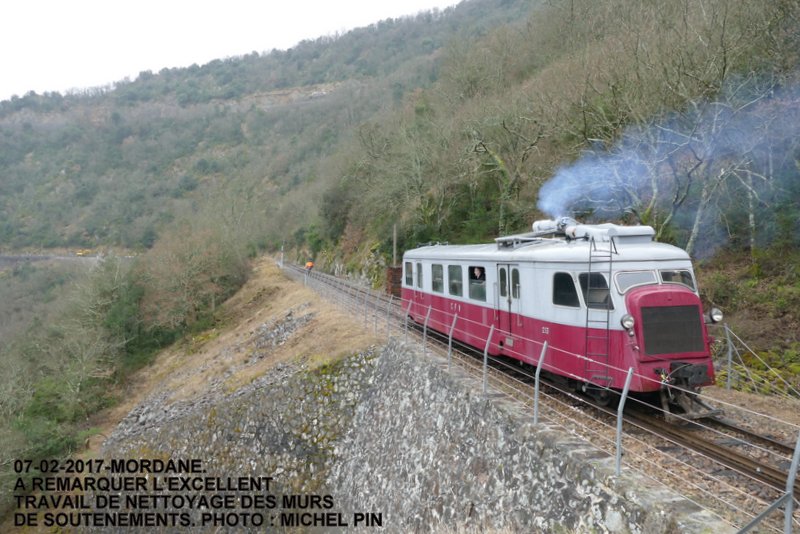

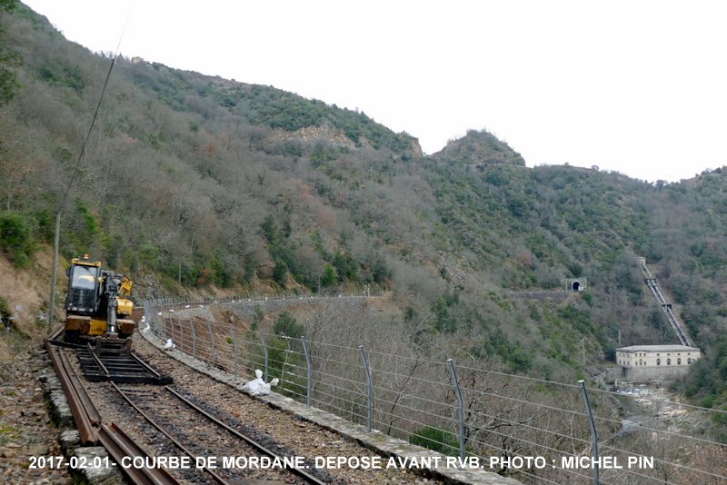

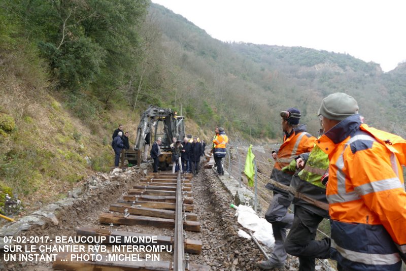

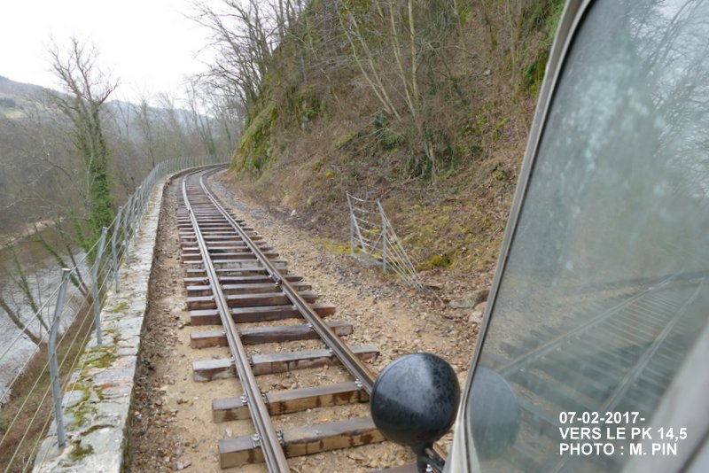

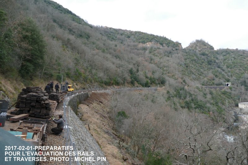

Comme précisé précédemment, le chantier RVB de la saison s'est déplacé dan la célèbre courbe de Mordane.
Voici quelques vues de la semaine écoulée.

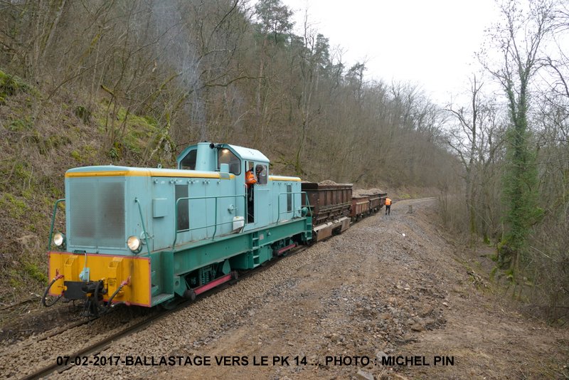

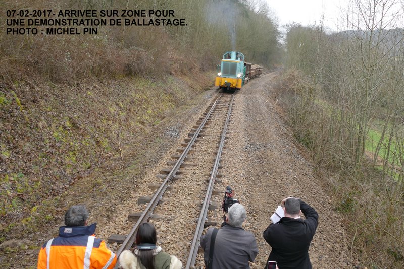

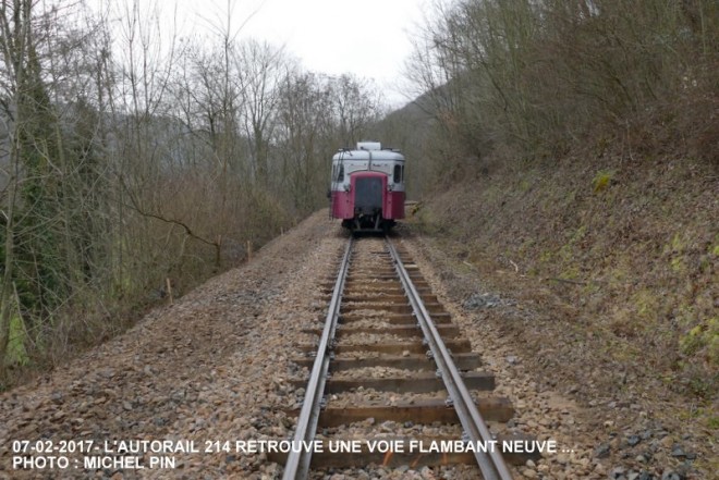

Messagepar Cefede07 » 08 02 2017 à 16:58

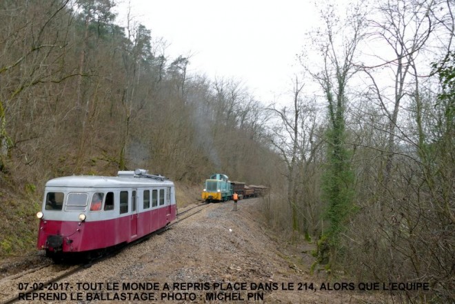

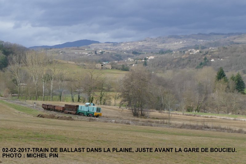

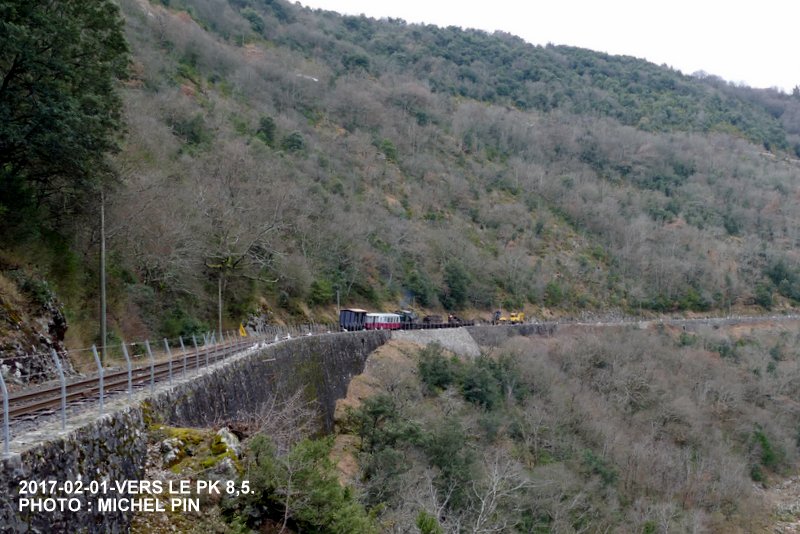

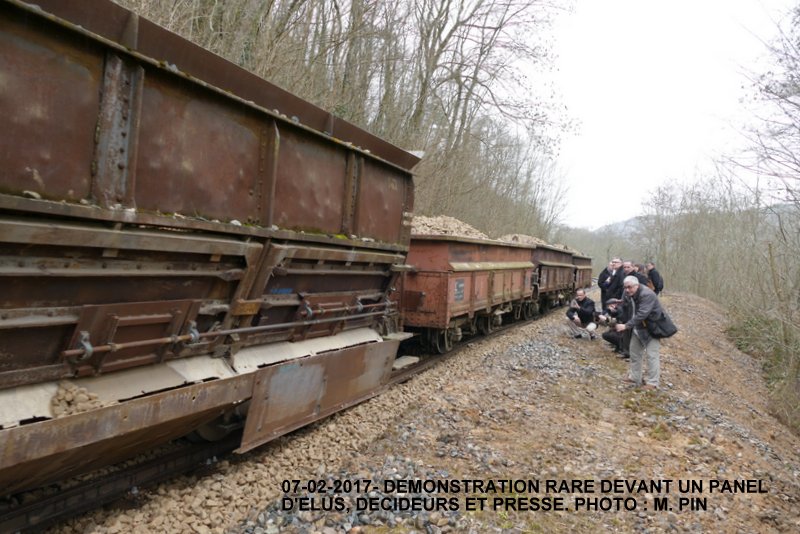

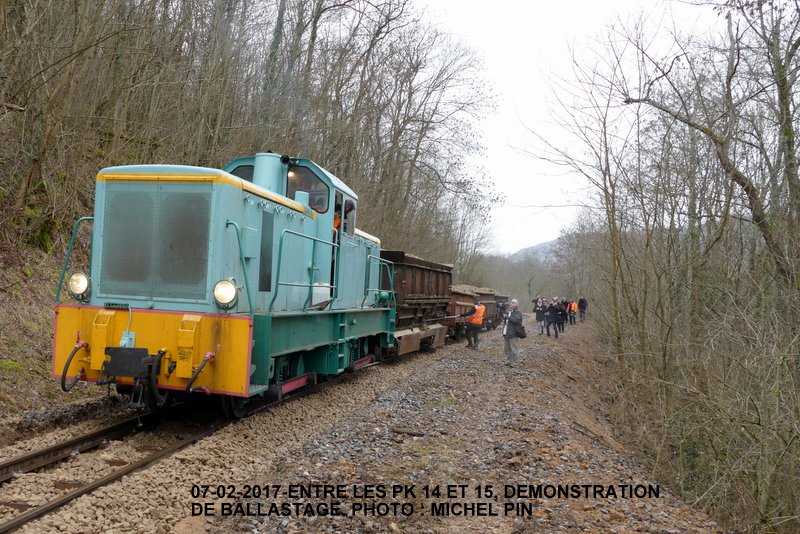

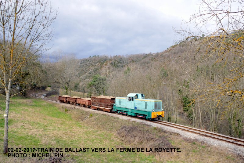

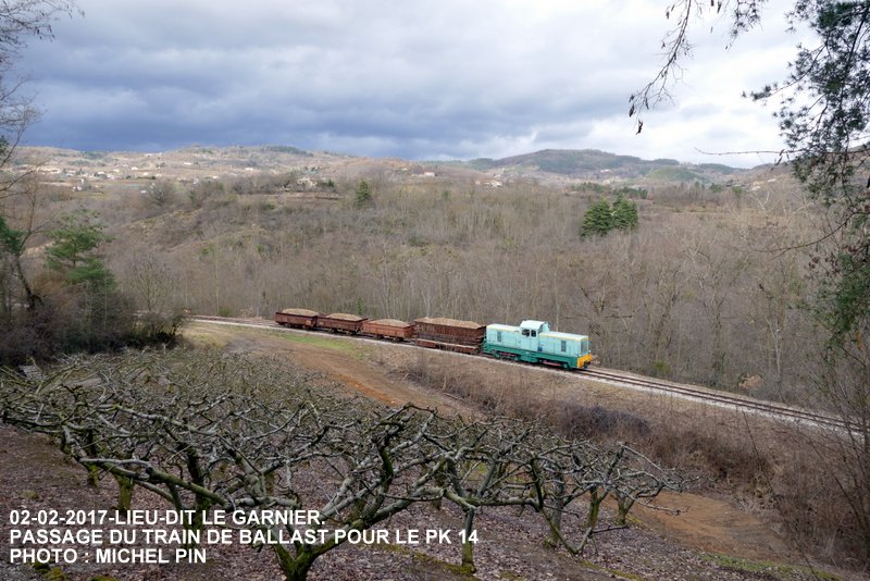

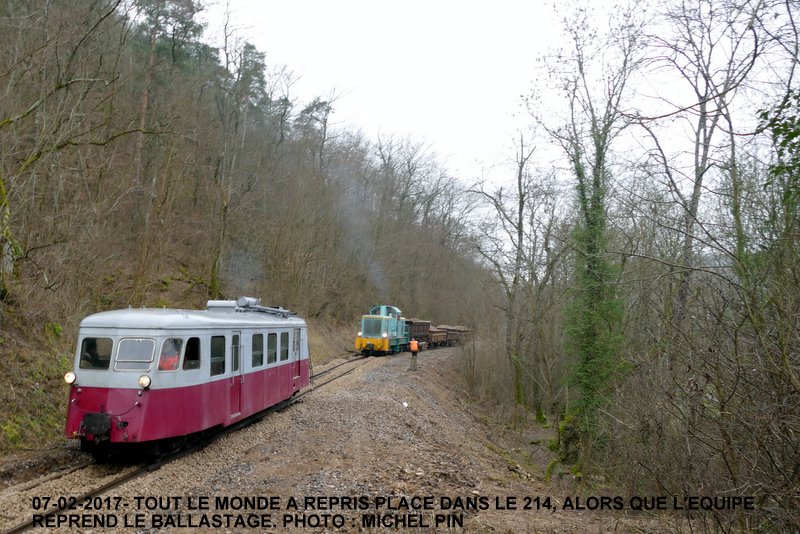

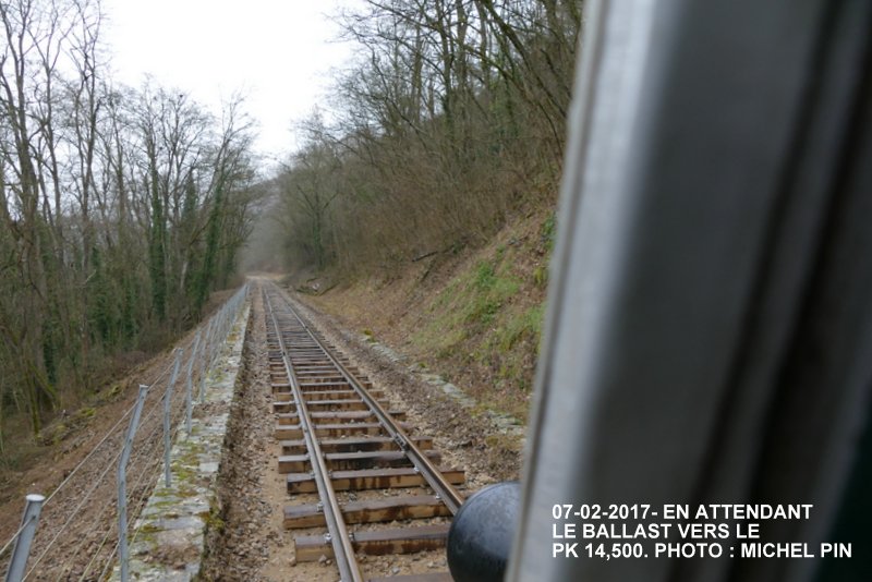

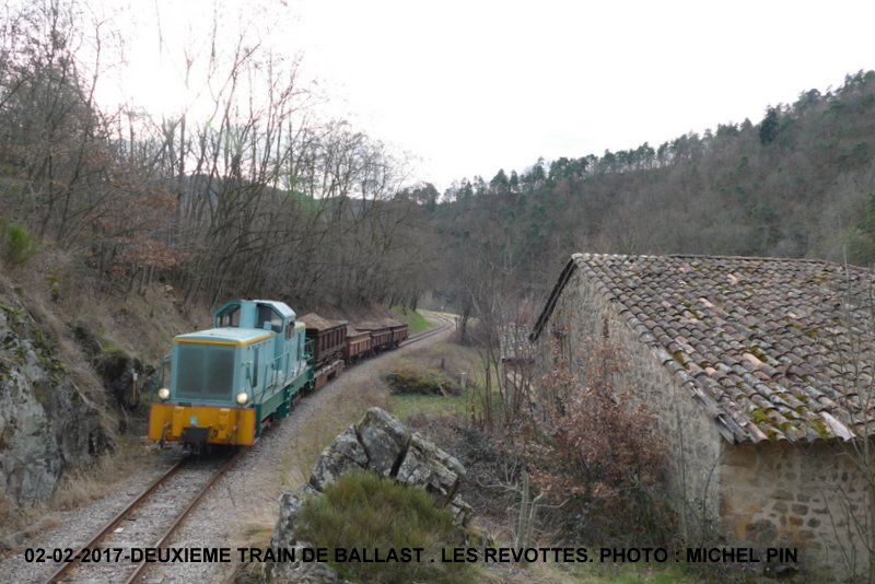

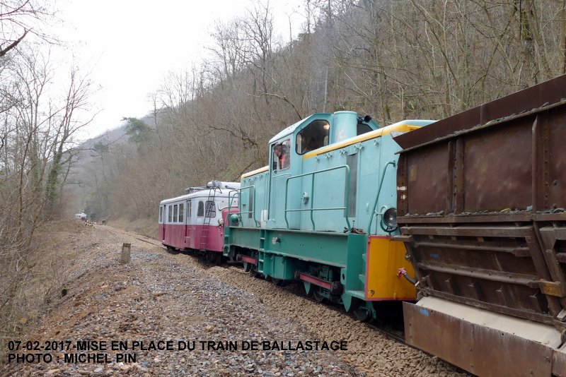

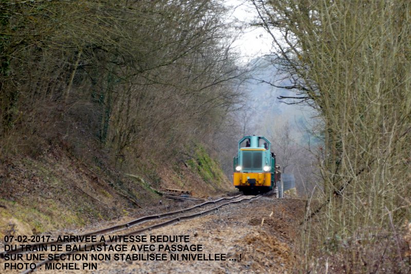

Parallèlement au RVB en cours du coté de Mordane, les premiers trains de ballast ont commencé à circuler pour alimenter le chantier RVB qui s'est déroulé entre les pk 14 et 15, entre Boucieu et Colombier.
Voici quelques photos du deuxième train de ballast, la rame pèse 100 tonnes (dont 60-65 tonnes de ballast), sachant qu'il faut 1500 tonnes par kilomètres, faite le calcul ..., il va y avoir quelques circulations de train de ballast en perspectives ...

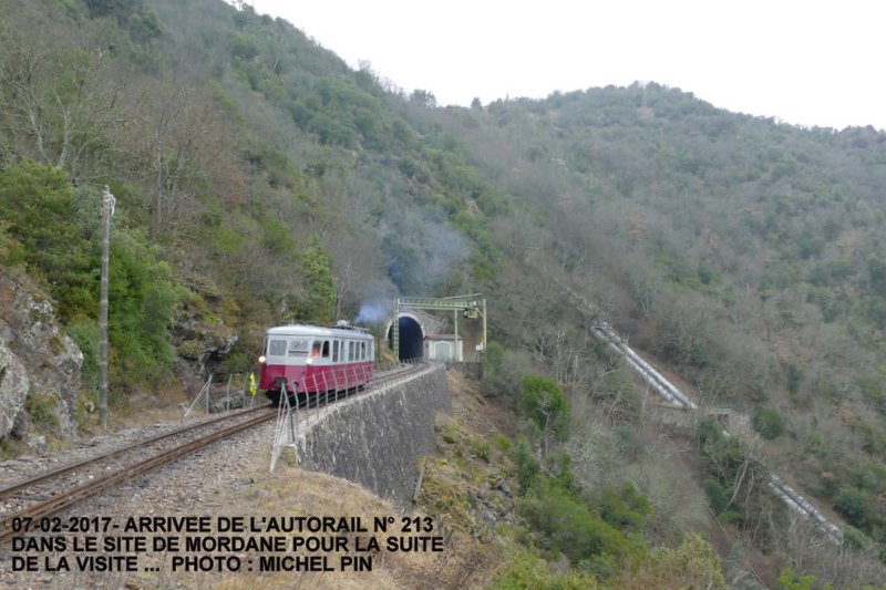

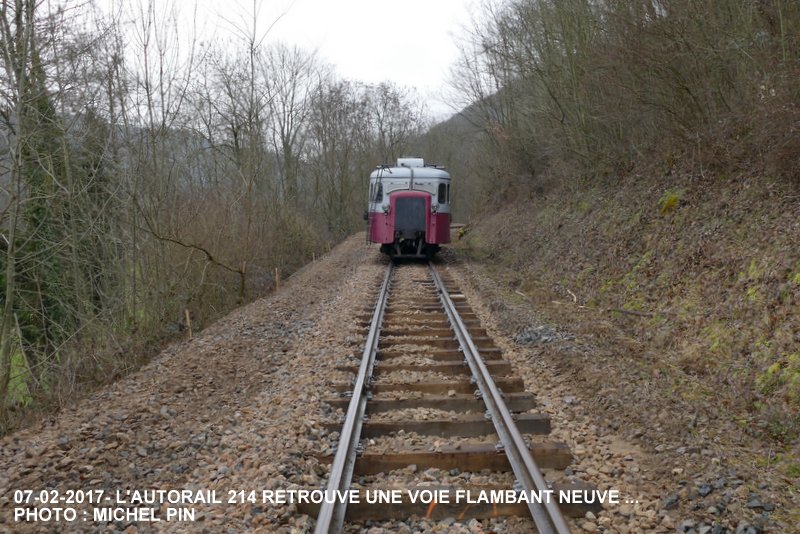

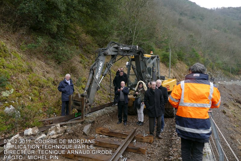

Messagepar Cefede07 » 09 02 2017 à 00:12

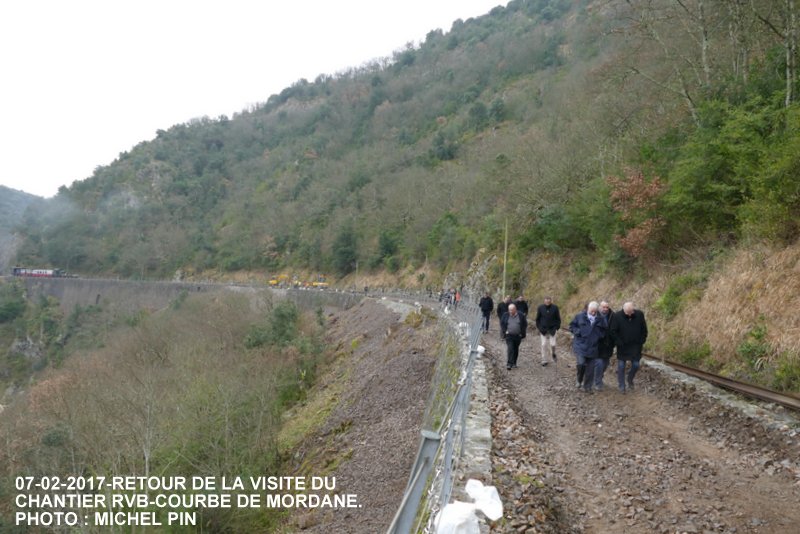

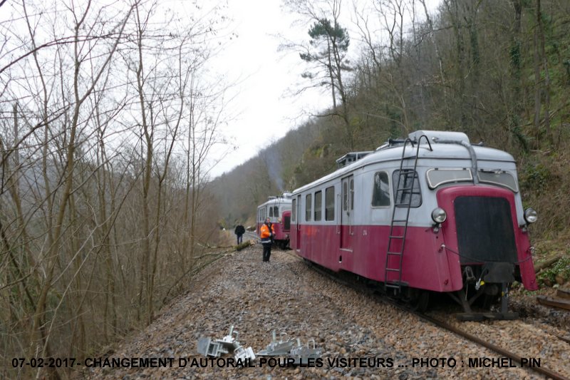

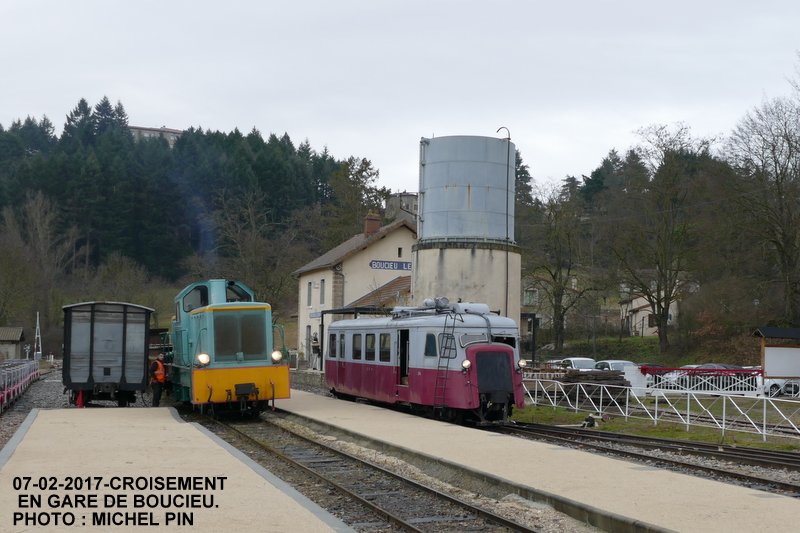

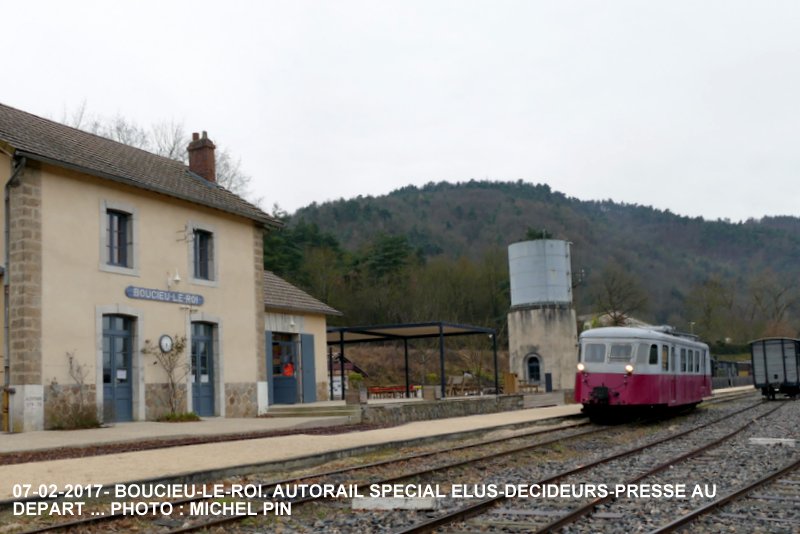

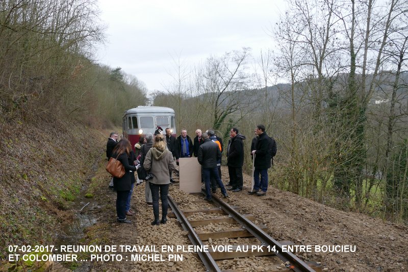

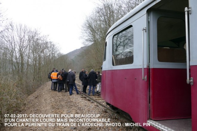

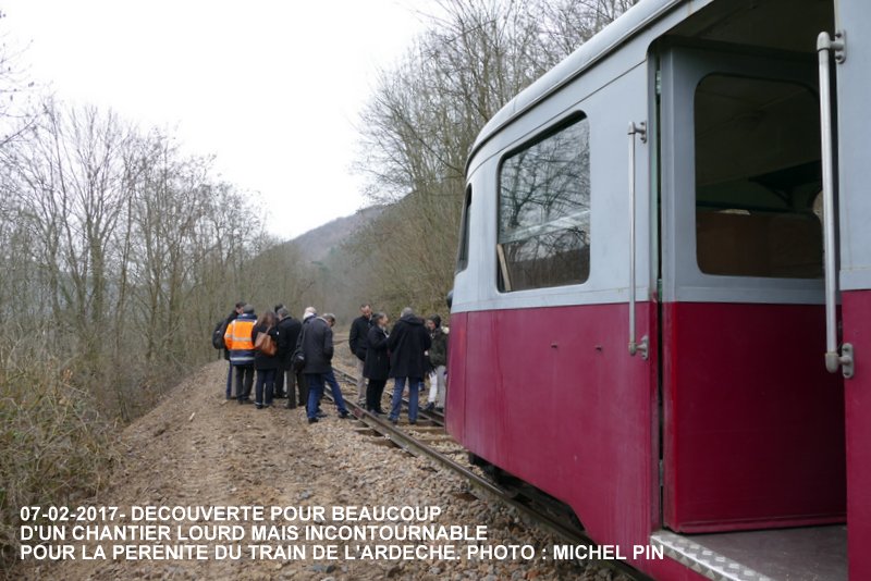

En ce mardi 7 février, la directrice d'Exploitation et le directeur Technique avait donné rendez-vous aux élus, aux décideurs et à la presse en gare de Boucieu-le-Roi.
C'est à bord de l'autorail Billard 214 que les invités se sont rendus au pk 14 pour se rendre compte des travaux réalisés. Une démonstration de ballastage était même prévue au programme.
Après changement d'autorail en pleine ligne, tout le monde a été acheminé à Mordane pour visiter le chantier RVB en cours.
Cette saison, il sera remplacé aux alentours de 1,5 km de voie. Le programme porte sur 6 kilomètres a réaliser d'ici 2020 pour une somme de 1,5 millions d'euros financé par le département de l'Ardèche.

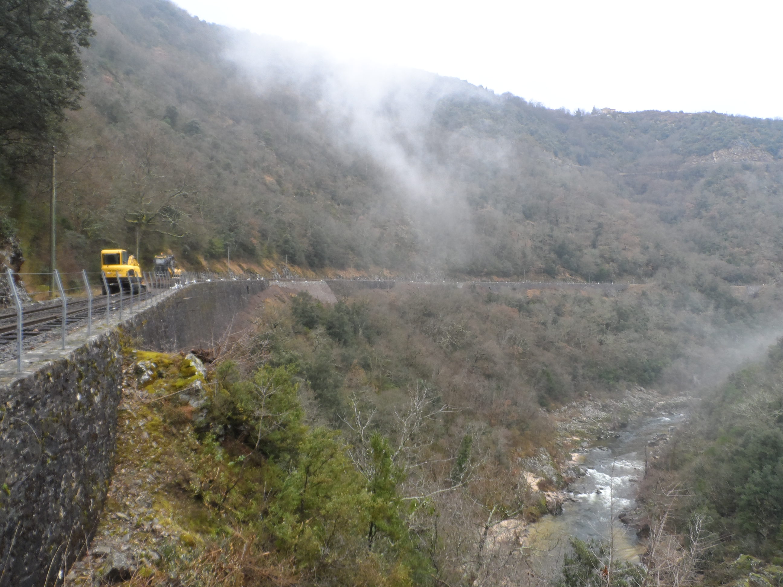

Messagepar Cefede07 » 09 02 2017 à 09:23

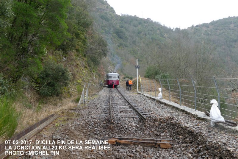

La suite de cette matinée en photos ...

Re: chemins de fer du Vivarais
Messagepar Cefede07 » 09 02 2017 à 09:27
Suite et fin ...
