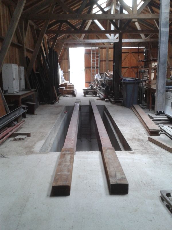

Ca y est les poutrelles de la fosse sont en place.
Des photos tout à l'heure!!!!!!

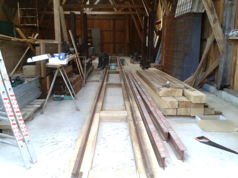

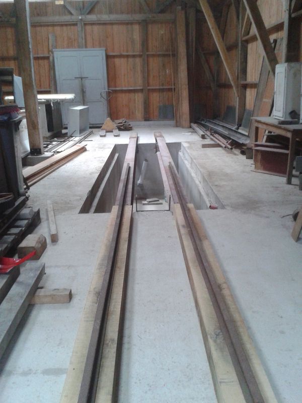

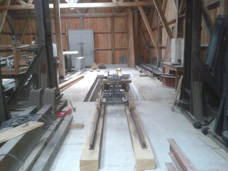

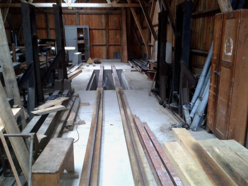

Messagepar Decau88 » 02 11 2014 à 18:45
Mais nan ce n'est pas un monorail que l'on construit!!!!! Faut pas etre septique
avec 2 c'est tout de suite mieux!!
petite vue générale
mise en place "a blanc" des premières poutres avec 2 rails ""pour voir"
A peine le dos tourné que le PéliDecauvélo et le petit wagonnet se sont empressés d'y faire leurs premiers tours de roue!!!!

Re: Train des forts
Messagepar THERRAZ54 » 02 11 2014 à 23:06
Superbe et fonctionnel !
Bravo !!

Re: Train des forts

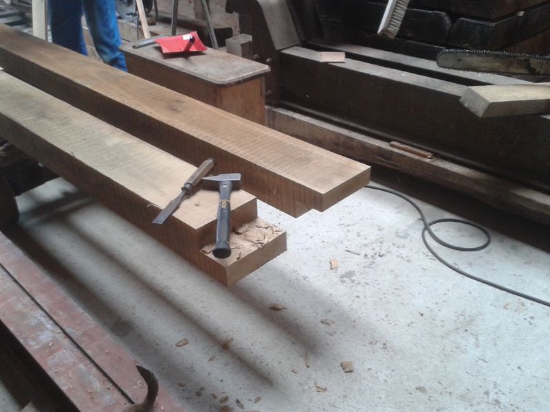

Messagepar Decau88 » 10 11 2014 à 22:41

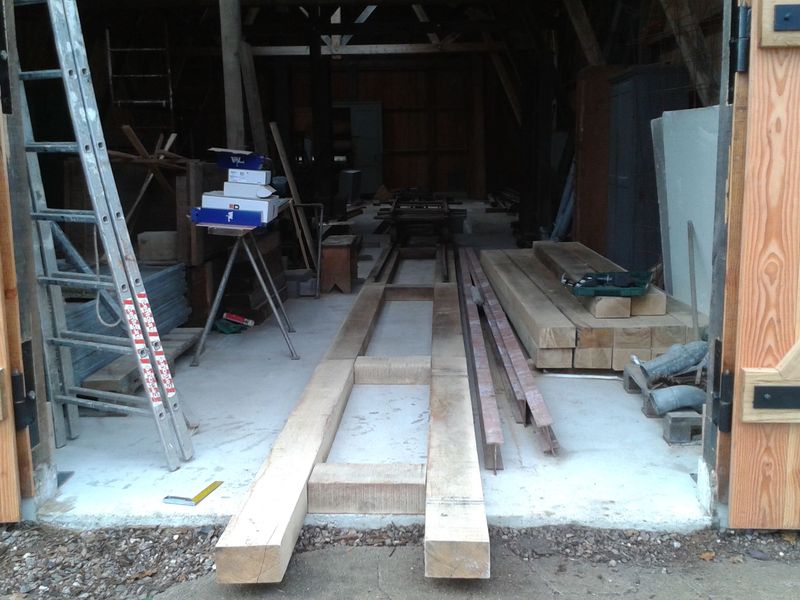

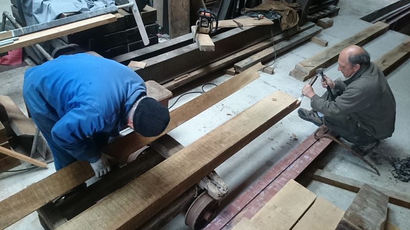

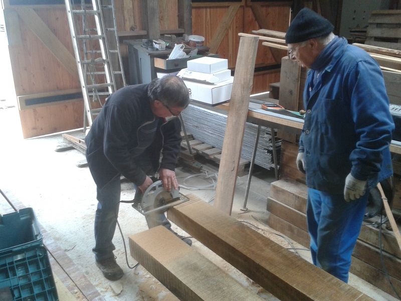

Eh non, mon cher Pélican. On ne va quand même pas rouler directement sur la poutrelle!!!
On va faire un beau châssis en chêne avec de belles entretoises, le tout fixé au sol avec des cavaliers métalliques et quand tout cela sera fabriqué on viendra y fixer les rails.
Mais en attendant, il faut faire des coupes droites aux extrémités des poutres, faire des découpes à mi-bois pour faire les emboitements,
mettre tout cela en forme et dans l'axe des poutrelles
et découper les entretoises et ca donne un beau châssis comme celui la:

Re: Train des forts

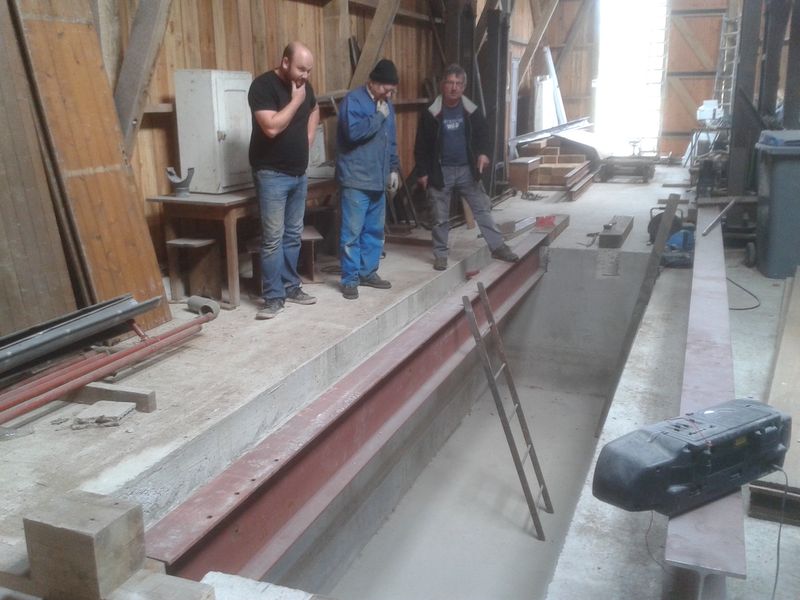

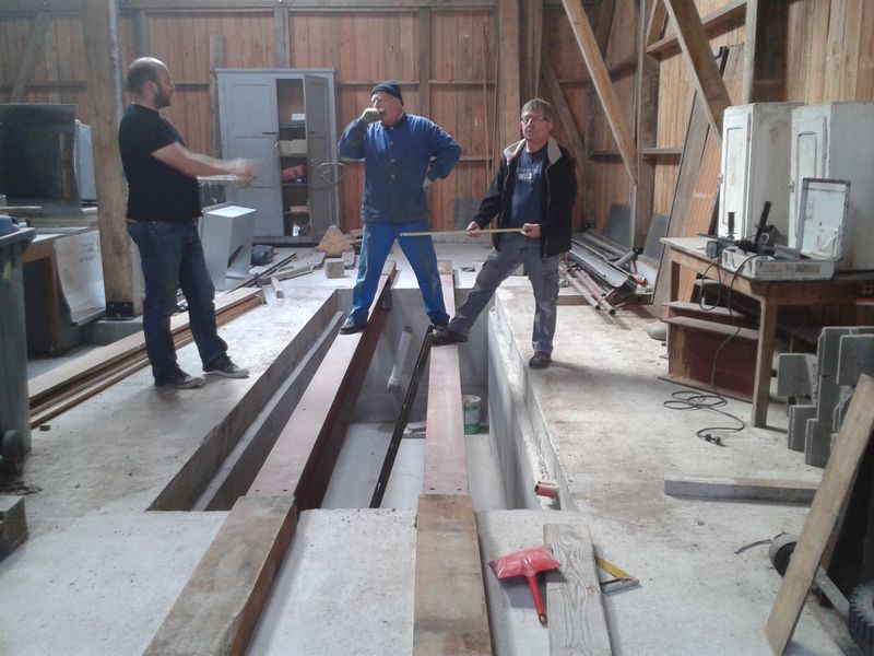

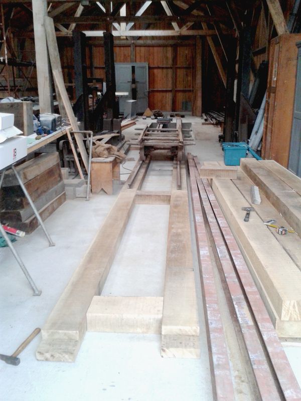

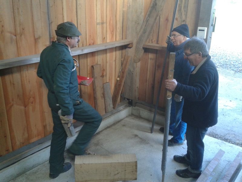

Messagepar Decau88 » 11 11 2014 à 20:20
Exact c'est exact!!!! Mais je suis du genre a ne pas y revenir et surtout faire en sorte que ce soit costaud, ca va de soi!!
Positionnement des derniers morceaux coté porte
avec mes compères du jour
Ce soir, la totalité du châssis de la voie sur fosse est prêt
Le châssis de la seconde voie est commencé. Mais pas de photos car l'obscurité arrive vite!!!!!

Re: Train des forts
Messagepar MGO 825 » 11 11 2014 à 21:08
Bonsoir Decau88
Vous allez conserver les entretoises ? Je pensais que c'était simplement pour régler l'écartement des châssis avant la fixation définitive . Quel sera à peu près l'espace libre sous l'engin à entretenir en comptant la profondeur de la fosse , la hauteur des châssis et des rails ?

Re: Train des forts
Messagepar BG1000 » 11 11 2014 à 22:45
Bonjour
Je ne comprends pas la pose sur longrine comment se fait le passage du seuil de porte ?
