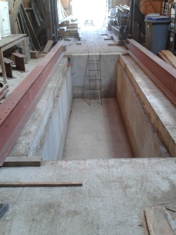

Messagepar Decau88 » 30 10 2014 à 15:14
Merci Bruno

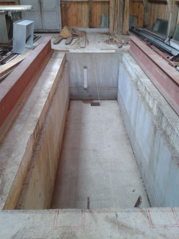

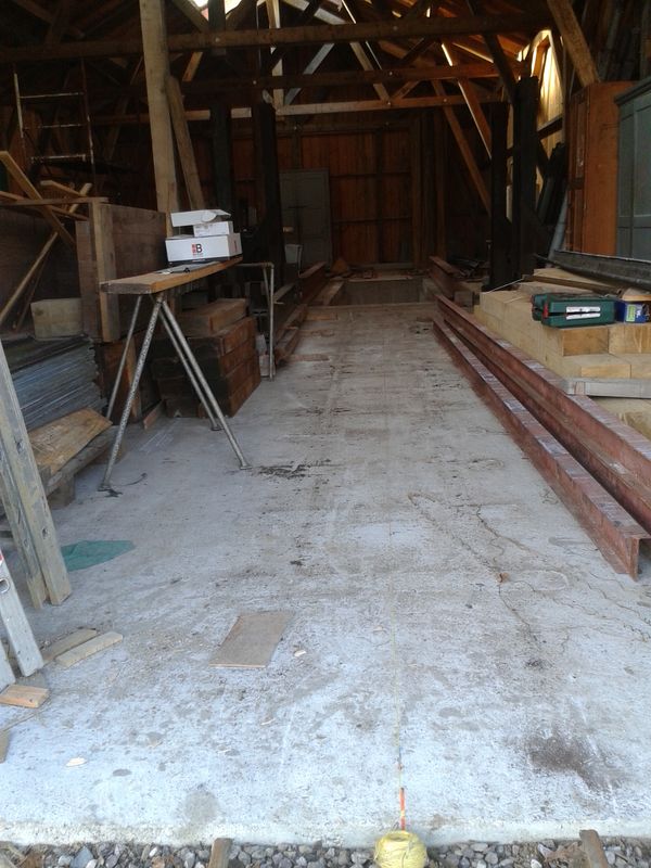

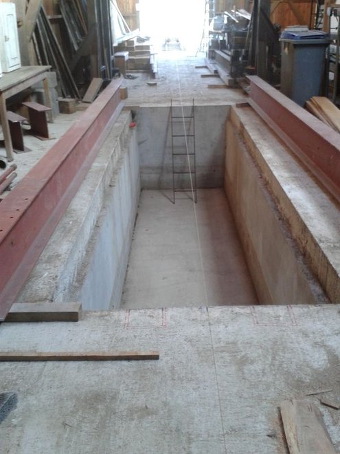

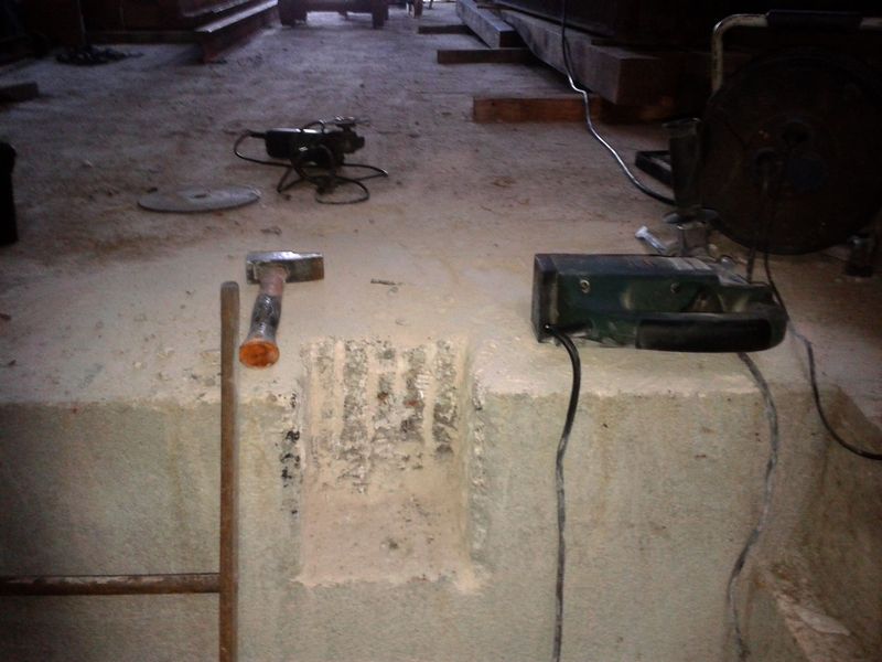

Ce matin, poursuite de la mise en place des poutrelles.
Au programme, délimitation des emplacements des encoches à réaliser pour intégrer les poutrelles.
Les coupons de rails gênaient la mise en place de la ficelle. ils ont donc été sortis.
En attendant mieux, ils seront très bien devant la seconde entrée
L'axe de la première voie est calé et les marquages de part et d'autre de la fosse sont réalisés.
Au passage, une petite échelle de récup est positionnée pour descendre dans la fosse. II y a des chances pour qu'elle y reste moyennant quelques adaptations pour la fixer dans le béton.
A suivre, réalisation de trous au perforateur en périphérie du béton a enlever puis finitions a la disqueuse et au burin!!!

Messagepar Elliot » 30 10 2014 à 16:16
C'est facile de critiquer mais pourquoi ne pas avoir fait des réservations dans le béton avec des blocs de polystyrène et aussi avoir noyé la voie dans le sol?
Enfin je dis ça ! ;)
Elliot
Messages: 1468
Localisation: Bourgogne
Re: Train des forts
Messagepar Decau88 » 30 10 2014 à 17:31
Y a pas de questions idiotes. Tu n'es pas le premier ni le dernier à poser cette question .En fait tout est lié à la morphologie de la plate forme devant le bâtiment qui est quasi de niveau avec la dalle. Pour encastrer le rail il aurait fallu soit que je cale la dalle plus haut mais avec un sur coût de béton énorme, soit que je fasse décaper toute la plate forme pour l abaisser de 20 cm. Cela allait poser des problèmes d'évacuation des eaux pluviales et allait en plus nécessiter d enlever le géotextile qui est en dessous. Quand aux réservations c'est tout simplement qu'à l'époque je ne savais pas quels types de matériaux j'allais utiliser et encore moins leurs dimensions
voilà le pourquoi du comment! !!

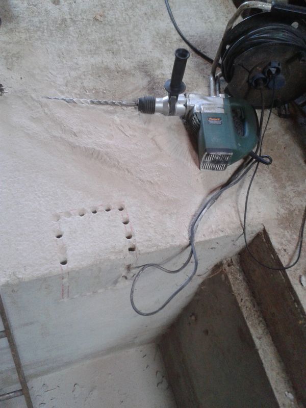

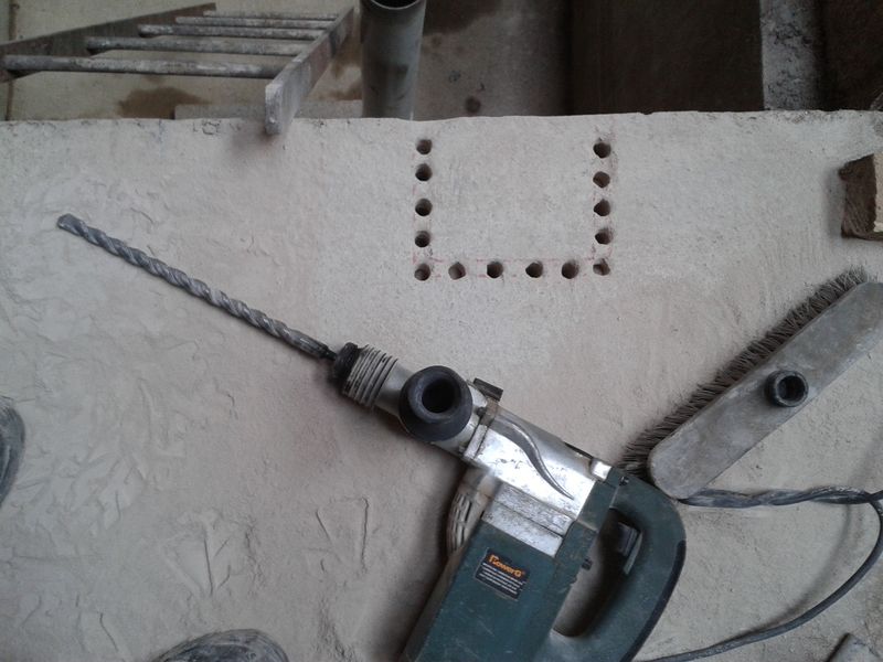

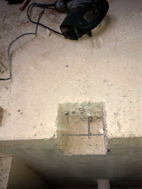

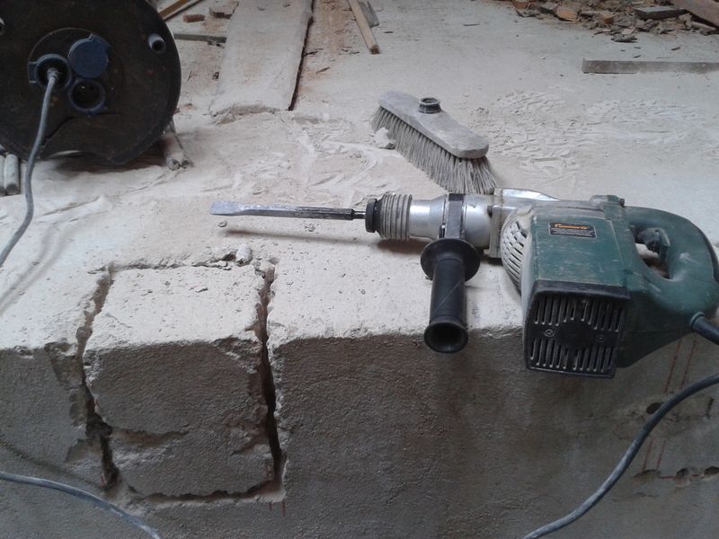

Messagepar Decau88 » 30 10 2014 à 23:18
fabrication d'un gruyère en béton
Extraction du morceau
Adorateur de Pech Pech

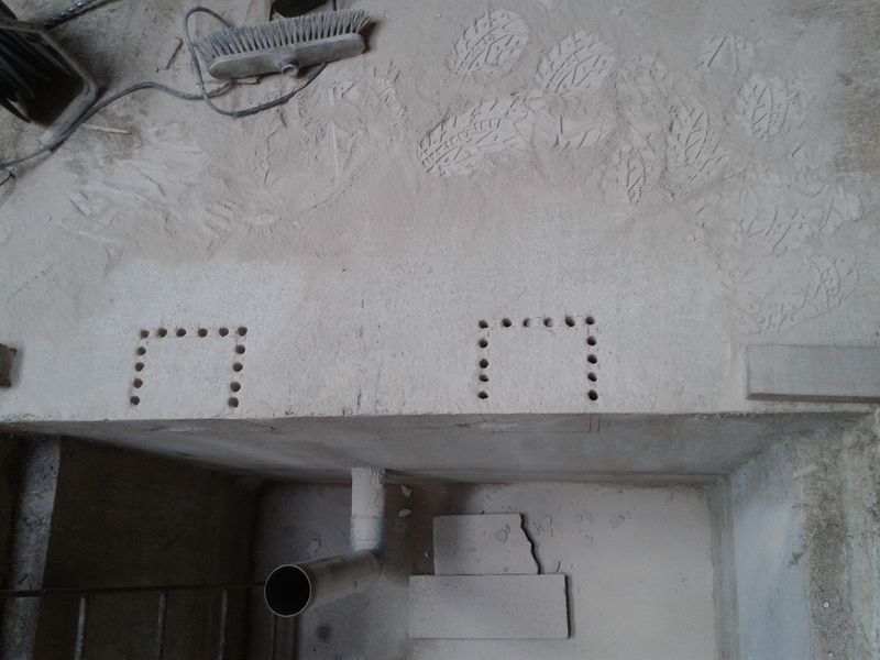

Re: Train des forts
Messagepar Decau88 » 31 10 2014 à 15:02
J'suis l'poinçonneur des lilas....
Et après, il faut découper selon le pointillé!!!!!
2 encoches réalisées. Les 2 autres devraient être finies demain

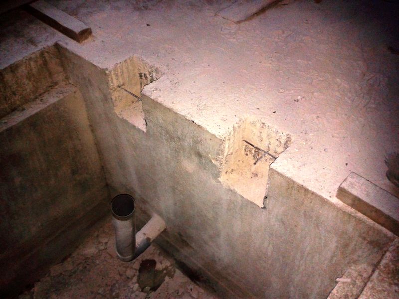

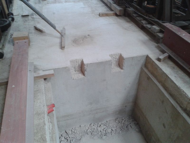

Messagepar Decau88 » 31 10 2014 à 18:59
J'ai pas pu attendre!!!!!!!
Je confirme, y a de la ferraille la dedans!!!
