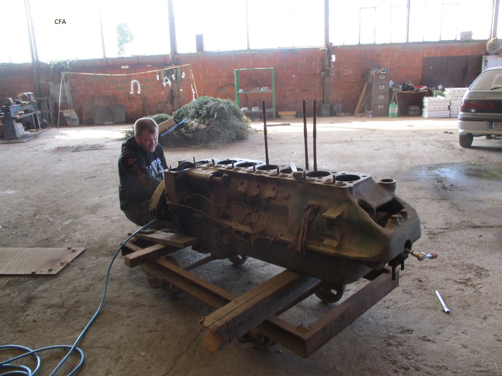

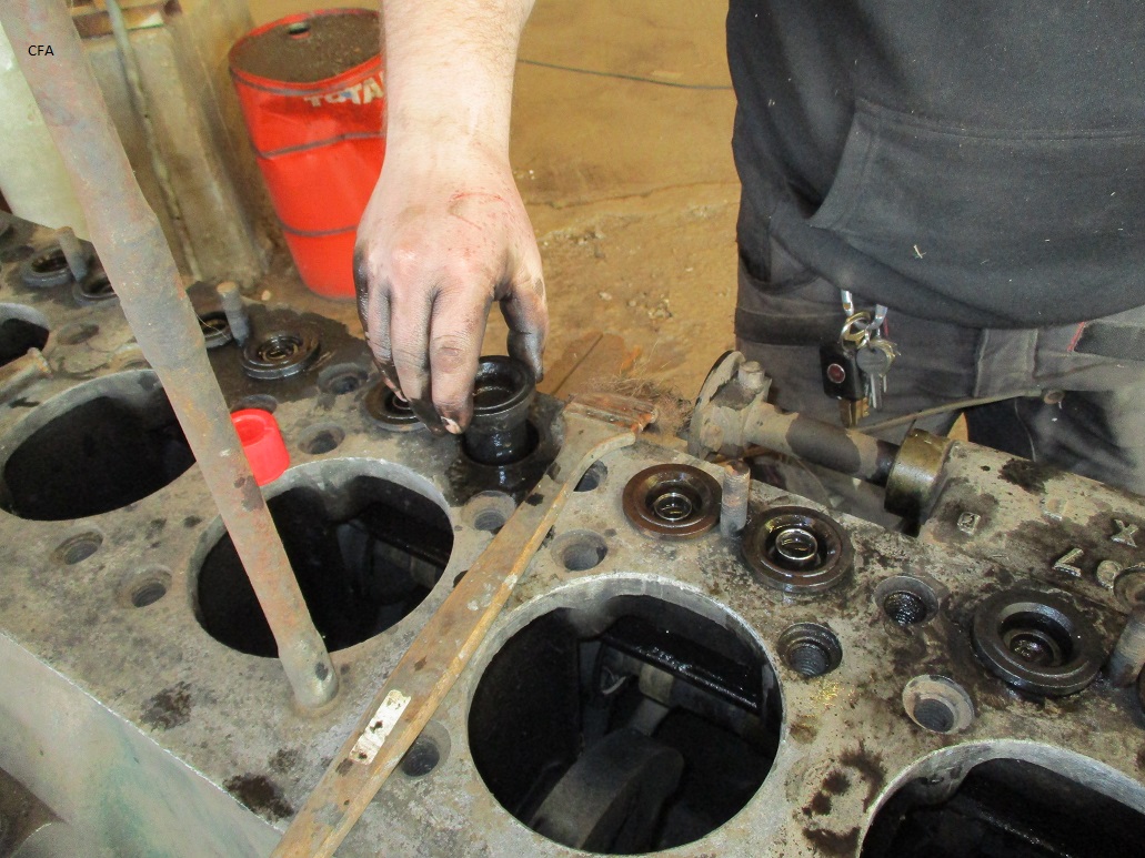

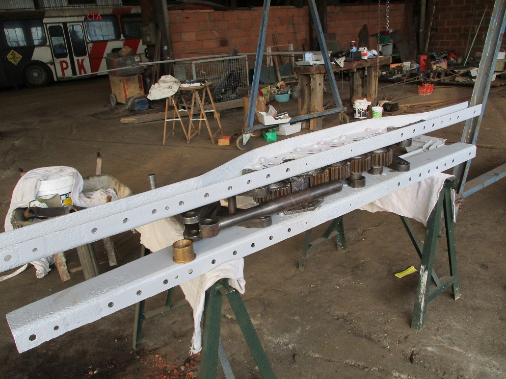

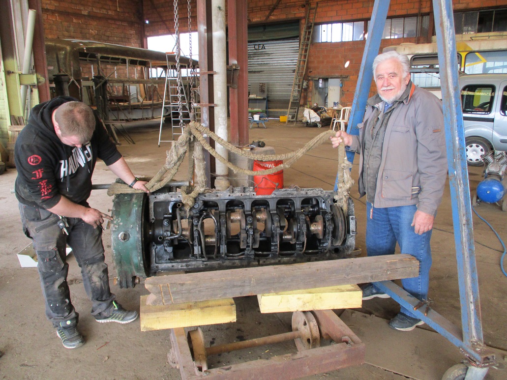

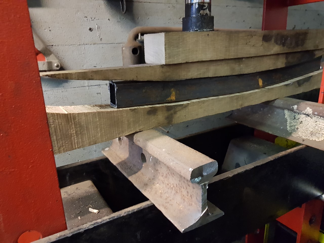

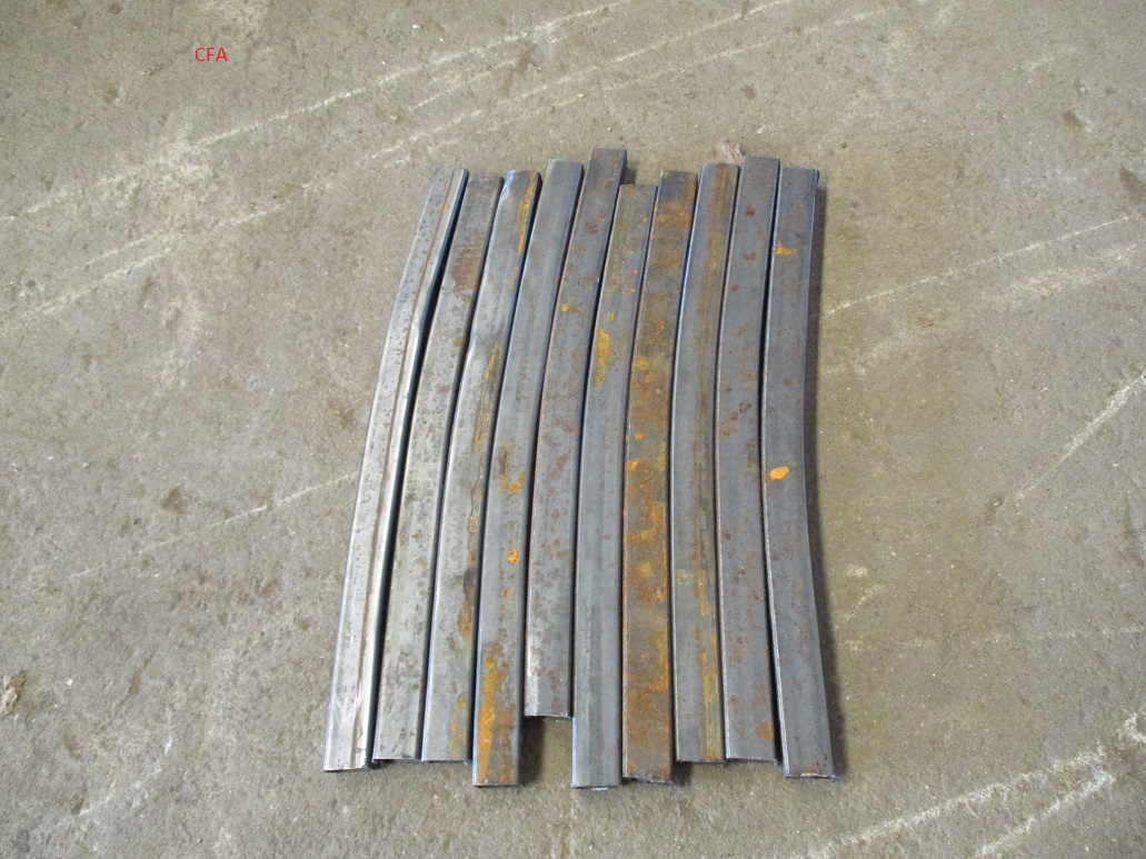

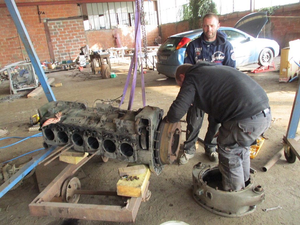

petit tour sur le moteur à temps perdu ...

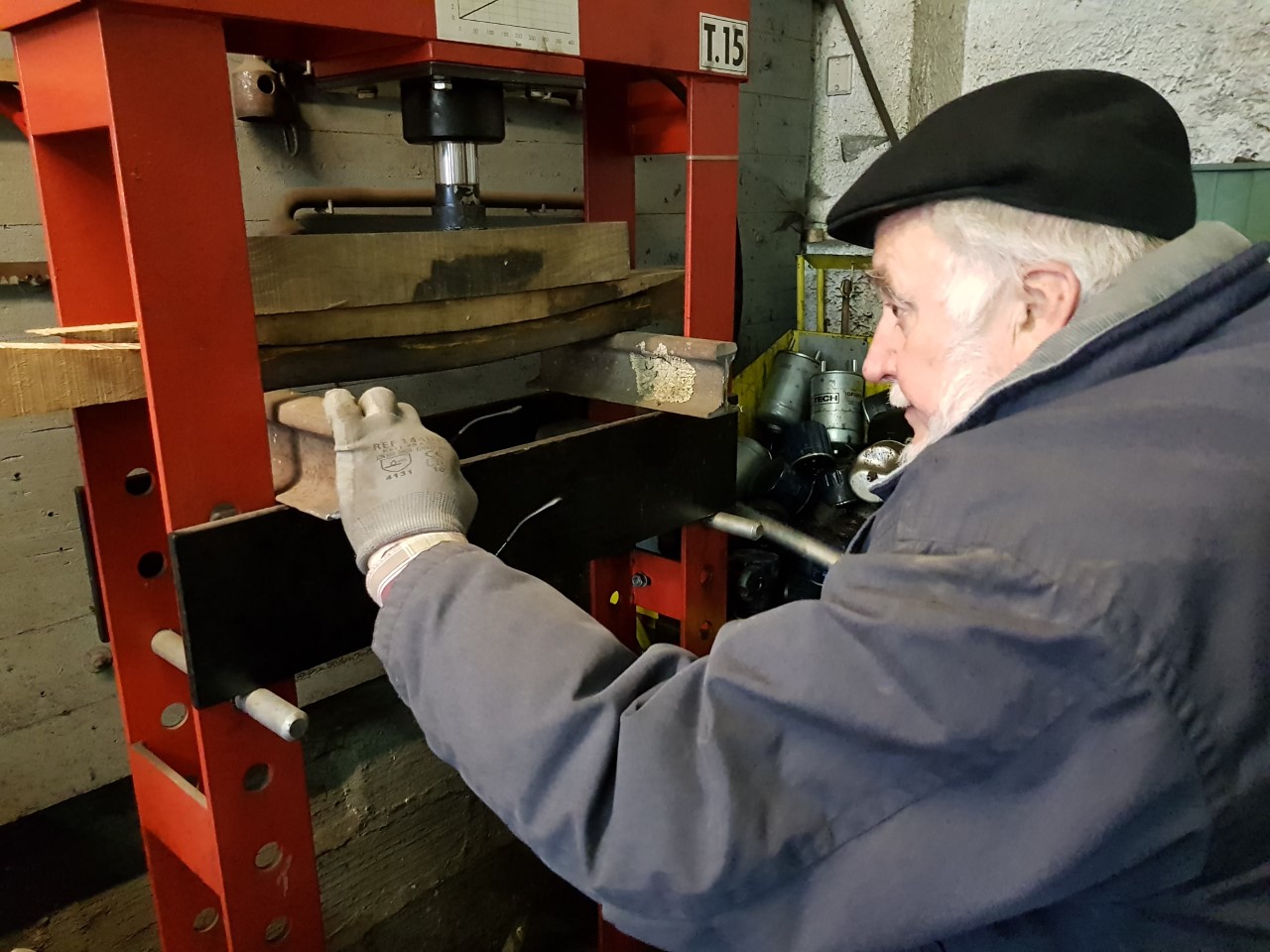

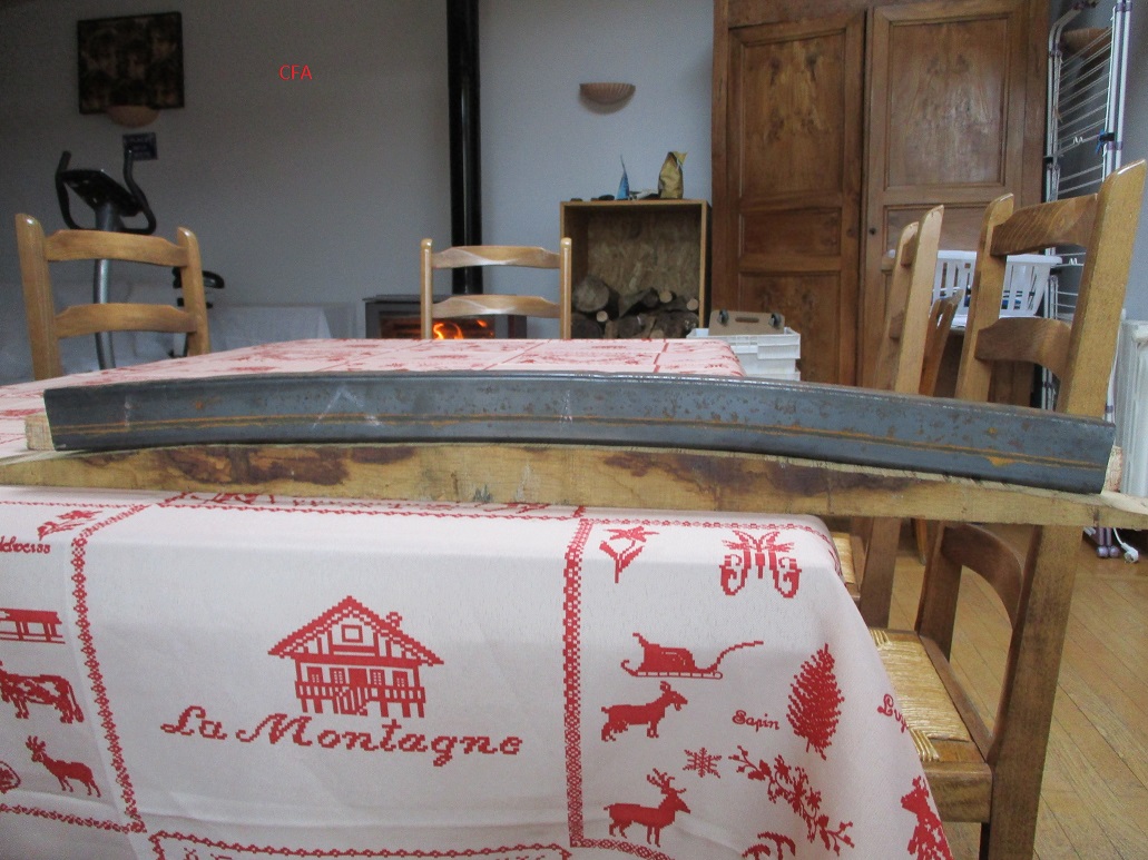

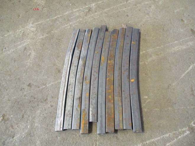

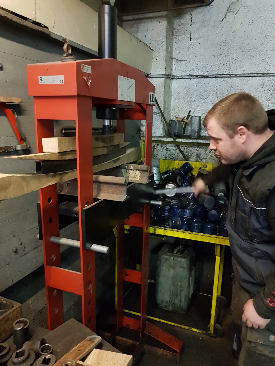

La pièce martyre du proto pour les gabarits des cintrages semble correcte, Mimile enfermé dans son atelier va nous pondre encore un truc bien à lui :F9 #B6
La fournée des porteurs semble bien avancée pour la serrurerie qui va suivre derrière.
A suivre ...
PL .

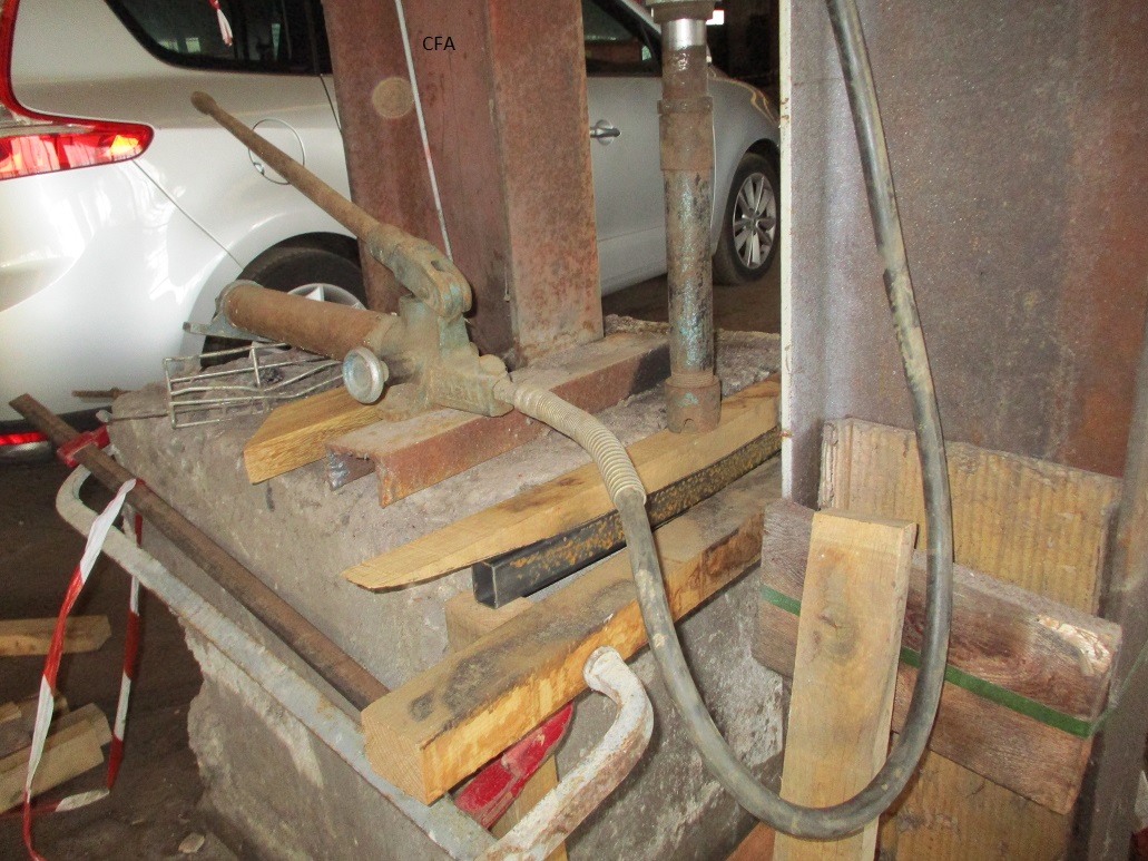

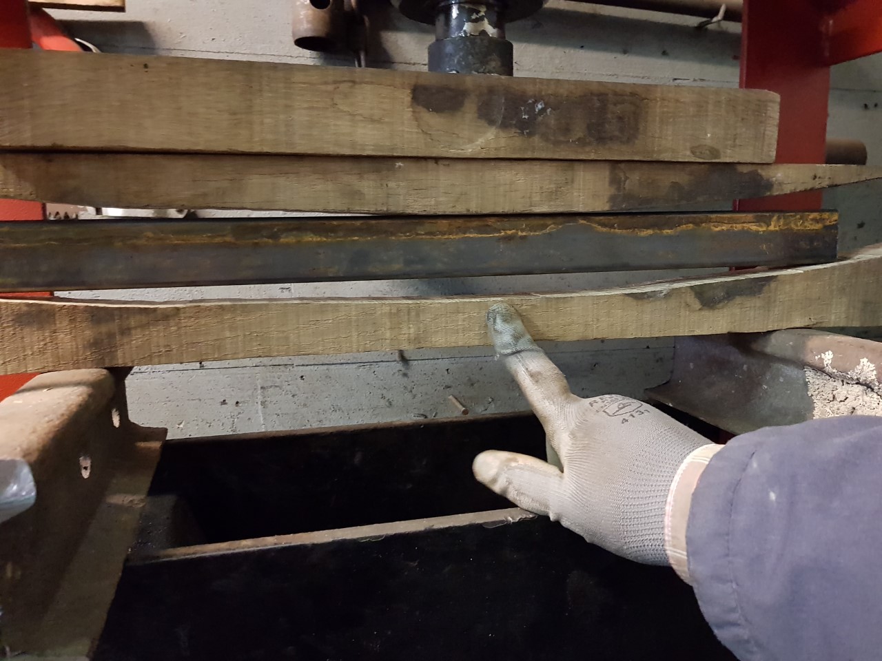

les vacances c'est pour se reposer :ipb-279 LOGIQUEMENT !

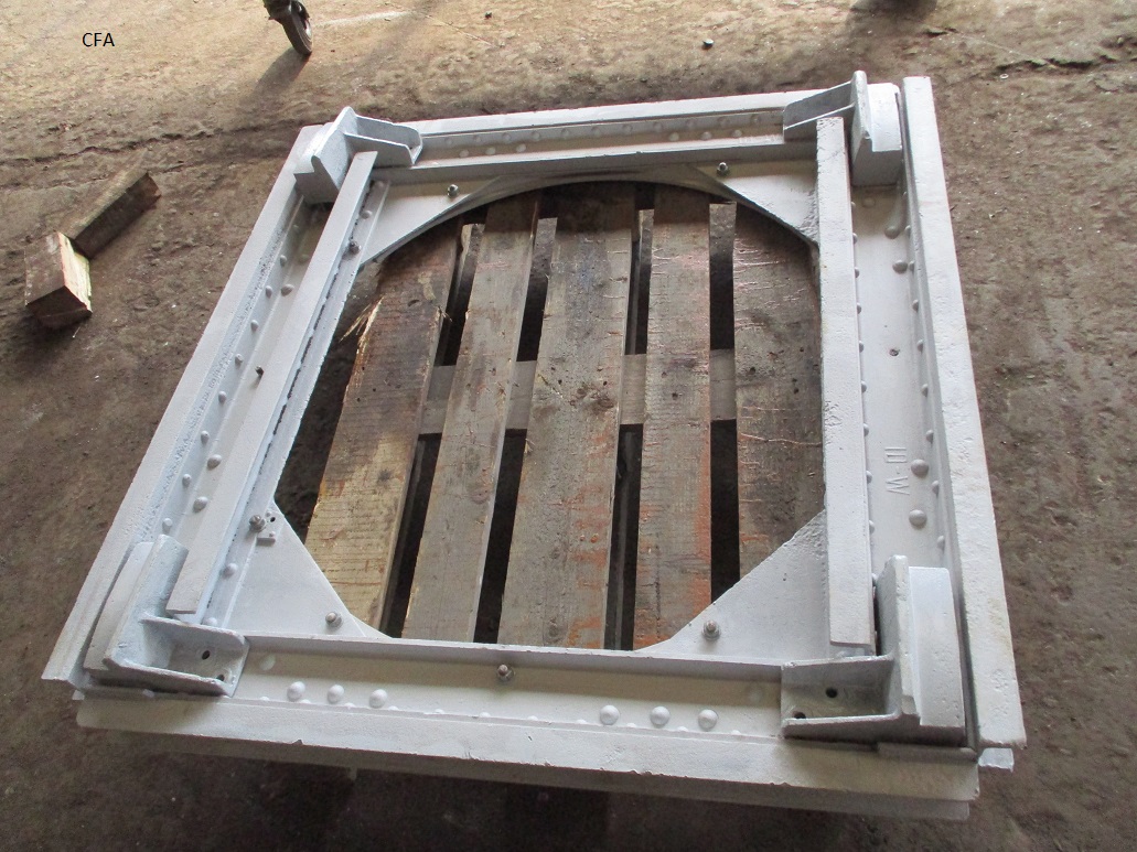

Mimile enfermé dans son atelier ça ne perd pas de temps de même que sur la partie remontage du système de retournement du 201.
Le travail d'une cintreuse ne nous convenait pas forcement pour la justesse recherchée, on a essayé de se mettre en situation année 30 ! le résultat de l'ESSAI est très satisfaisant. La cervelle de Mimile a chauffé en pression :F9 un vrai FOU ALLIER C7

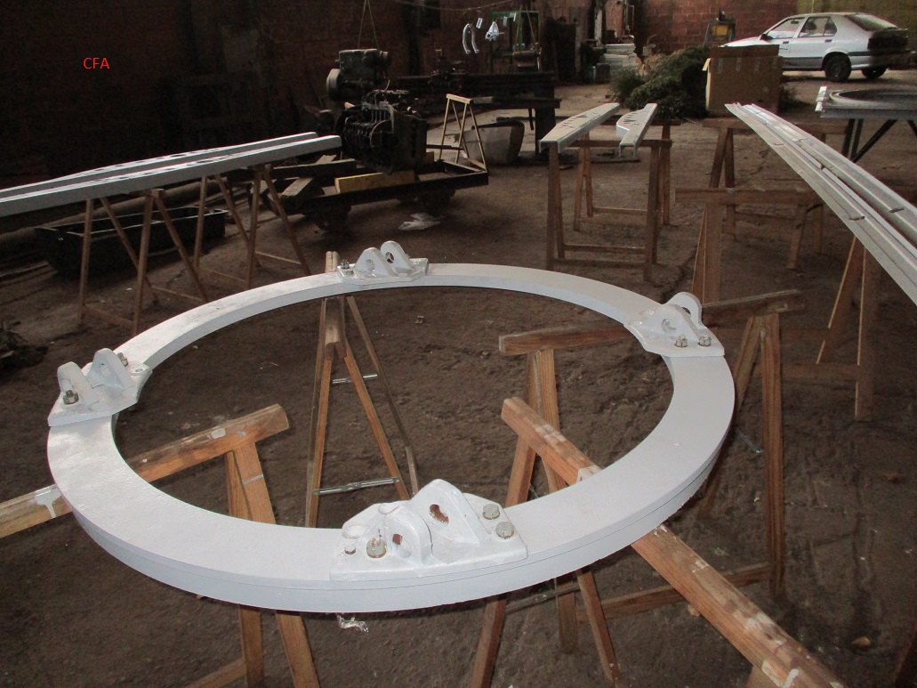

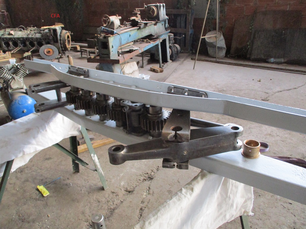

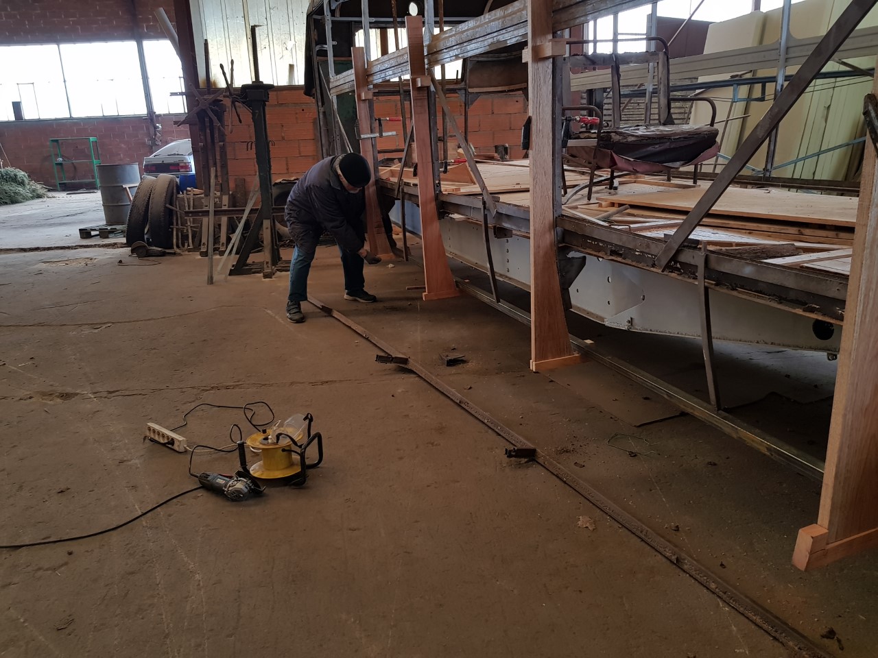

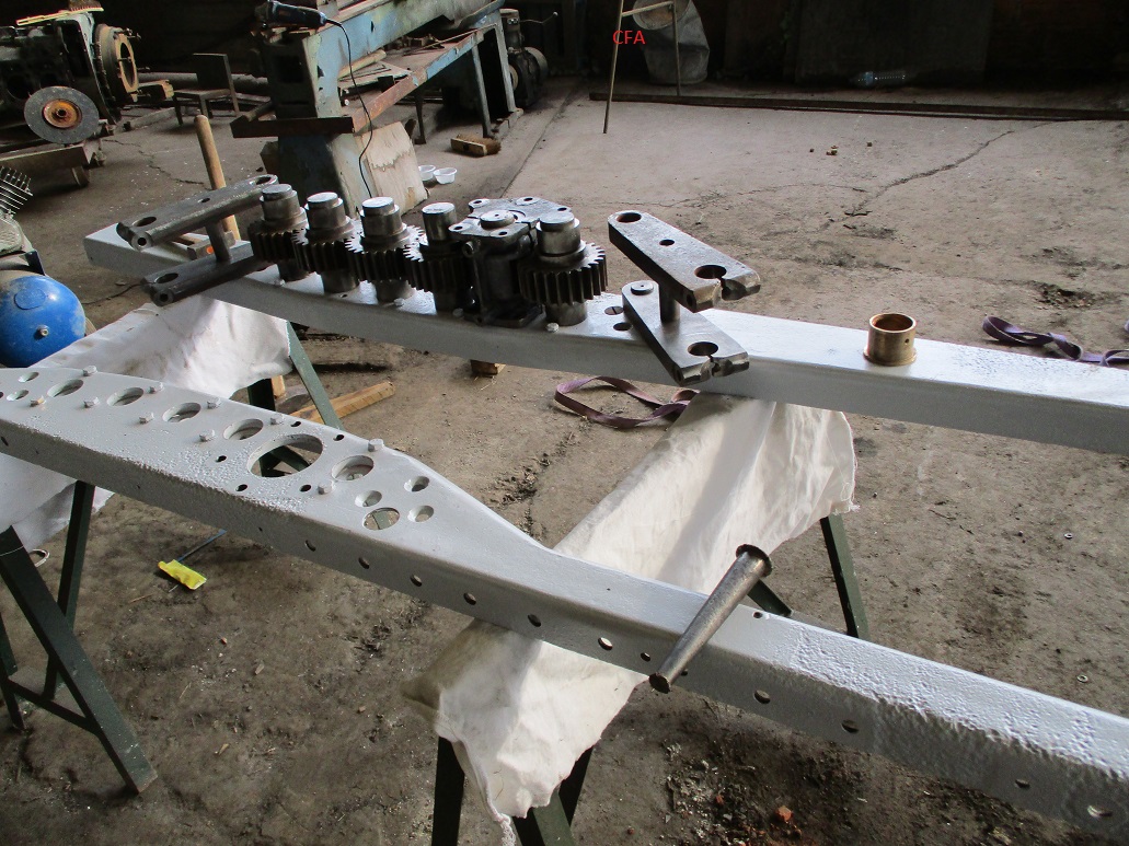

vérification avant remontage initial du système de retournement du 201 les points de calages se doivent d'être remis à leurs places respectives et sans se tromper dans les angles H4 H4
Vérification des bielles de levage et crémaillères qui doivent reprendre leurs places sans forcer, les calages des pignons doivent être mis correctement pour ne pas avoir de points durs.
Le résultat semble bon on peut passer à l'option graissage parfait.
A suivre ...

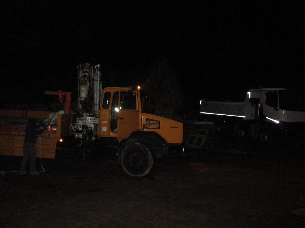

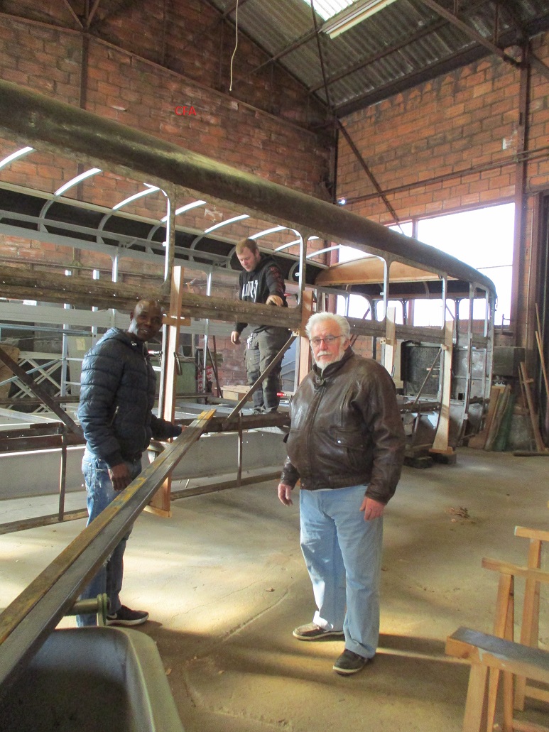

Mercredi 4 heures du matin opération pour les amis du train des mouettes.
Livraison ce matin par le fou Allier JP et très bien reçu par les membres :maitre:
merci Olivier :F5

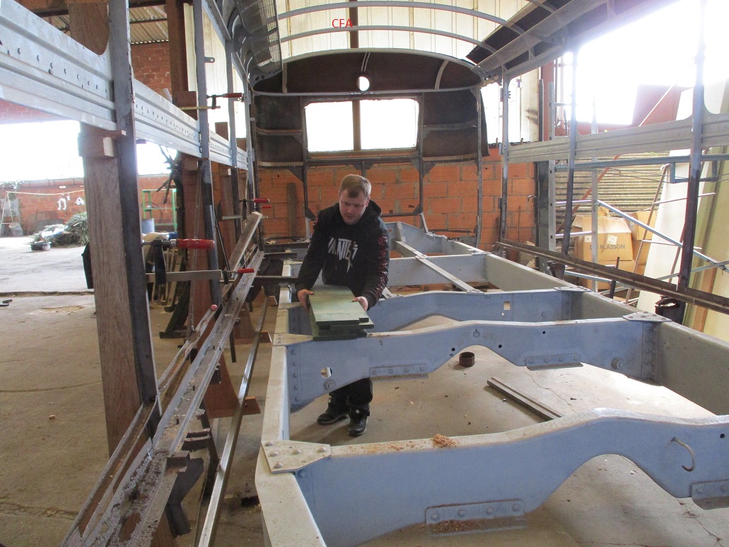

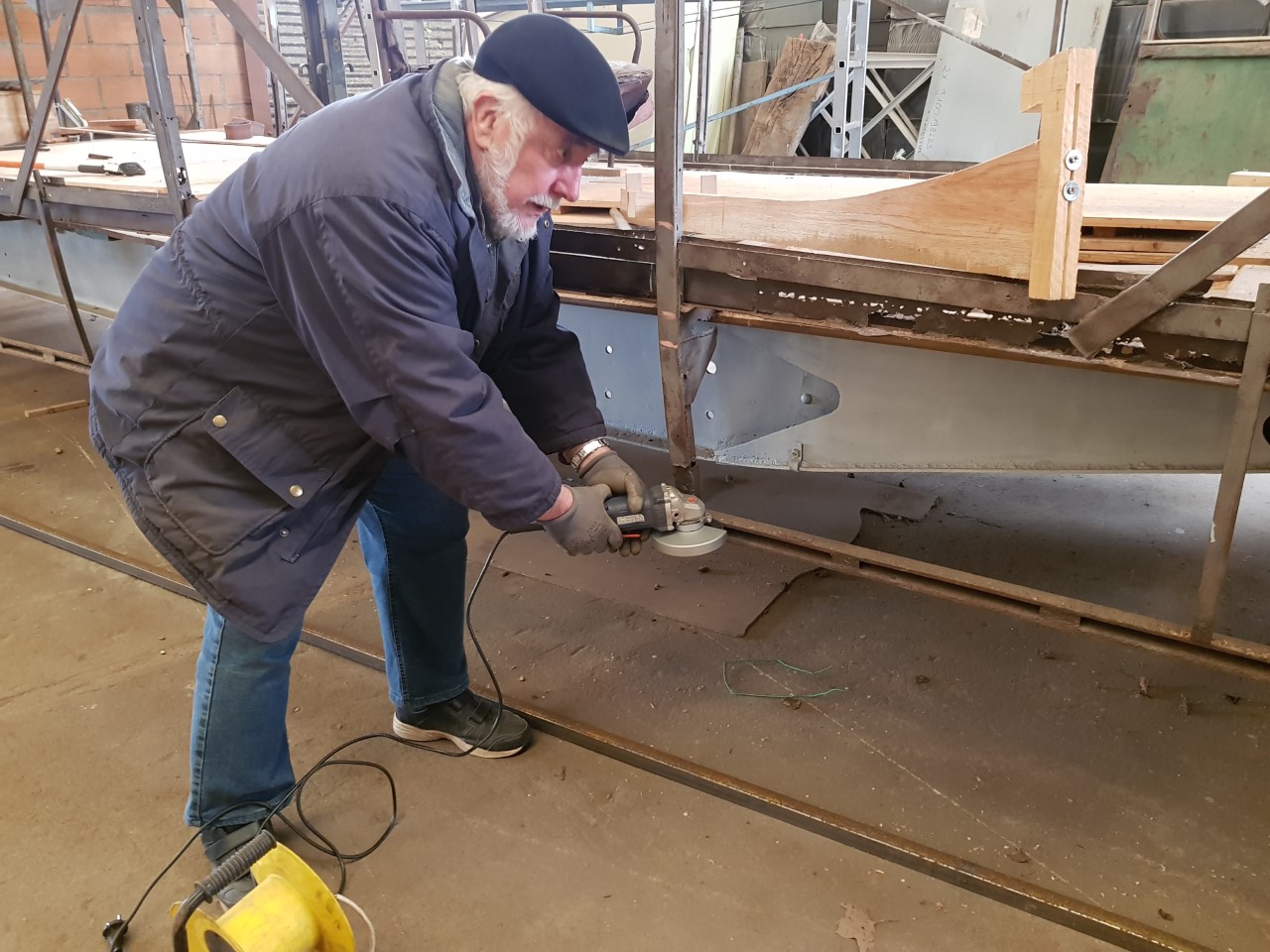

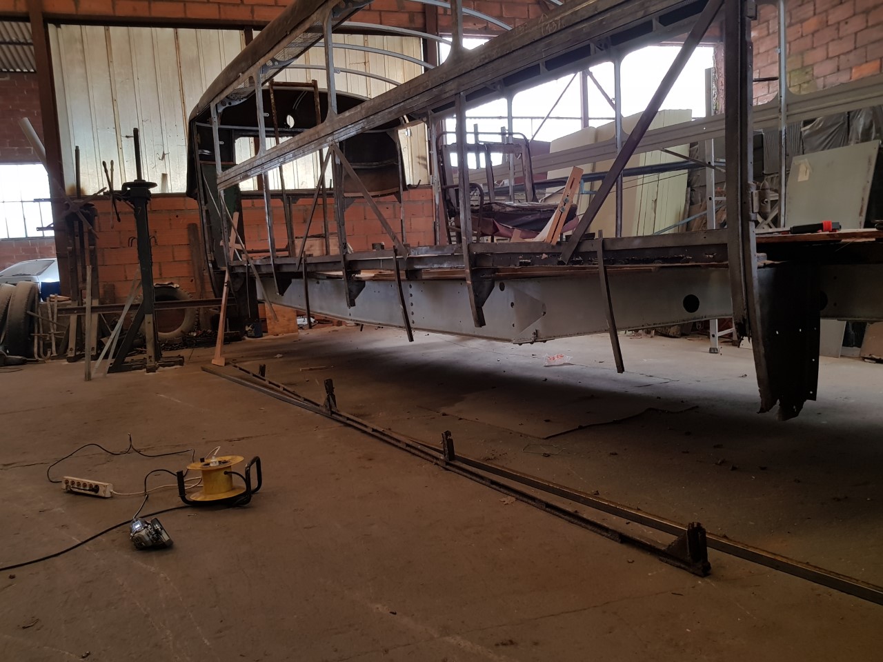

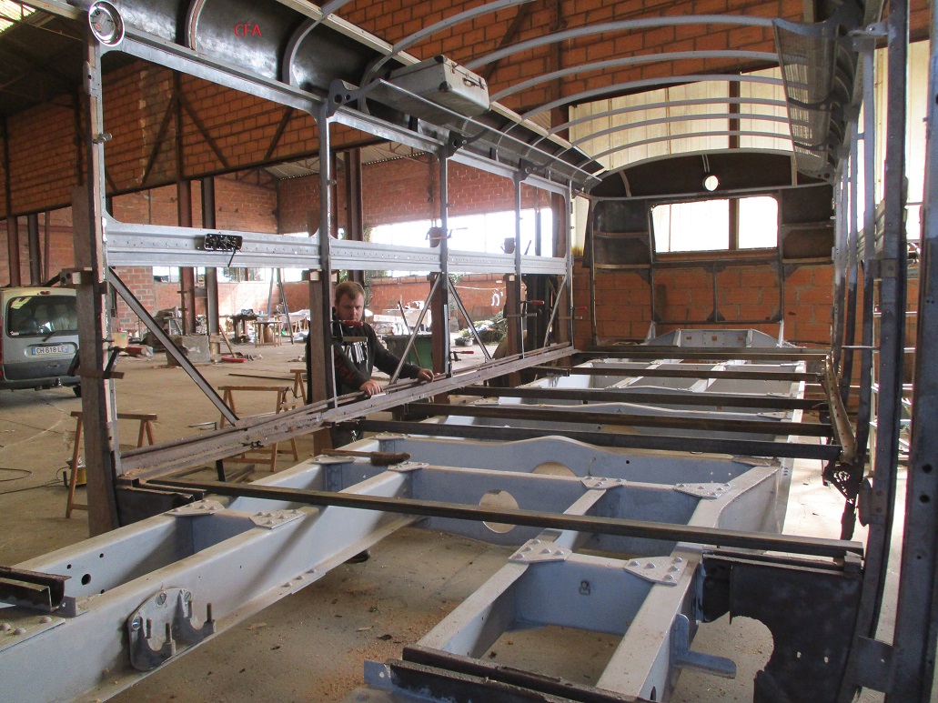

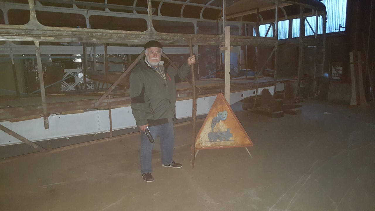

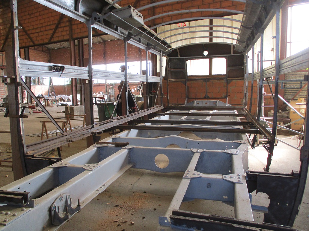

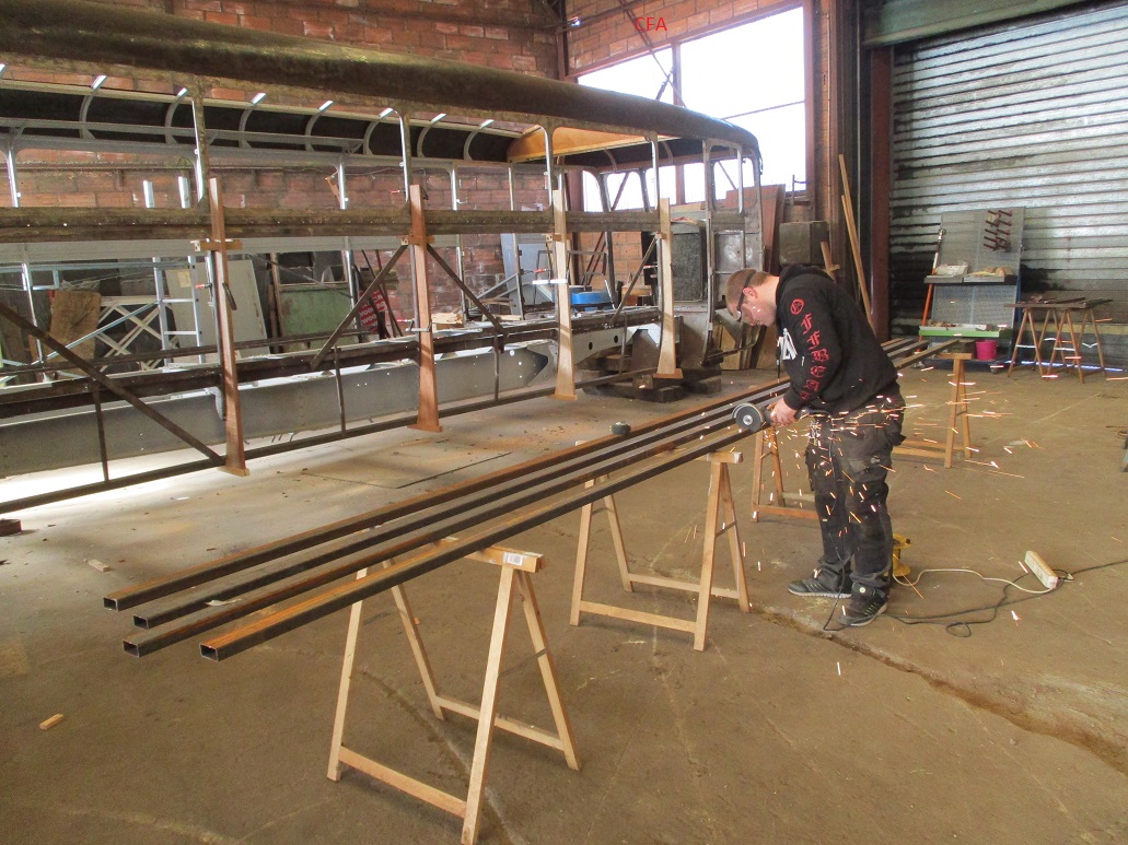

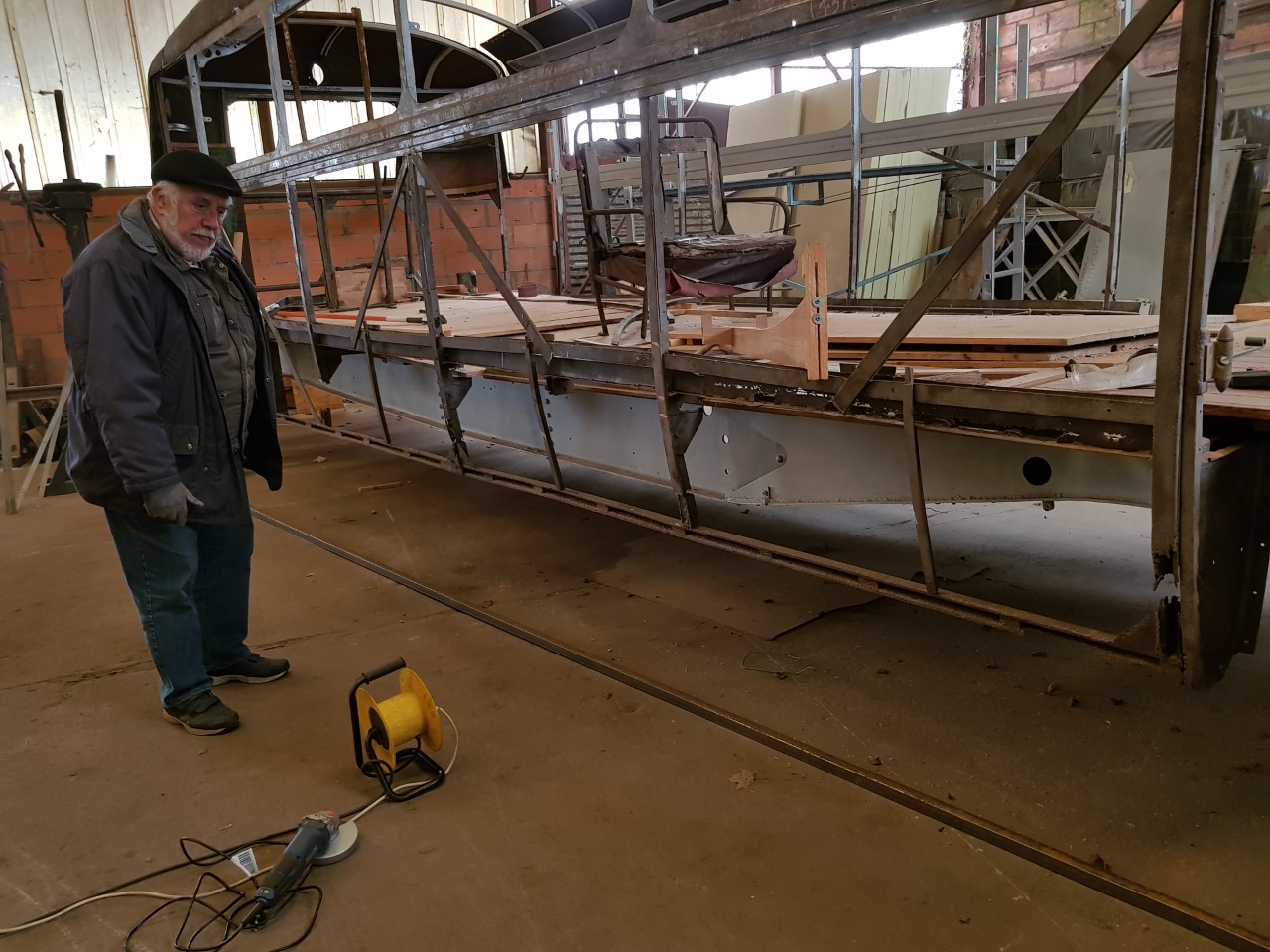

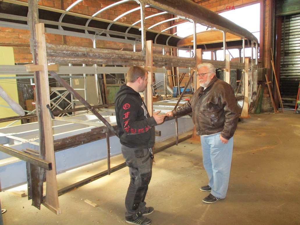

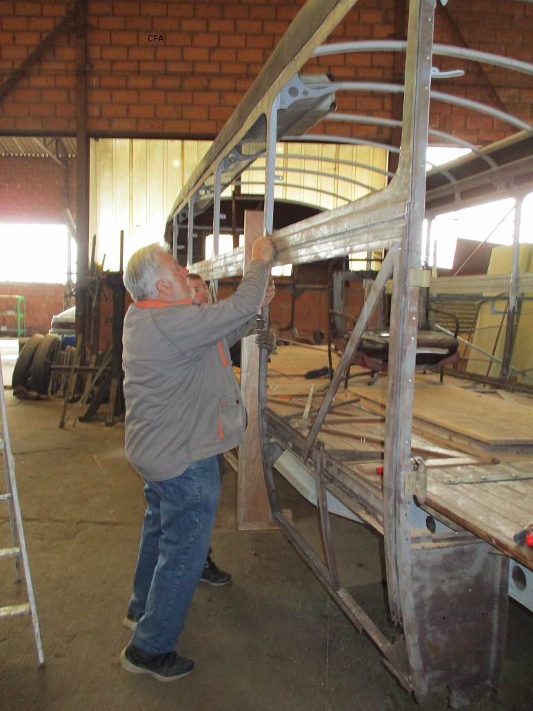

La petite équipe DE DION reste motivée et soudée pour avancer, la réflexion est de rigueur car sans plans il faut trouver les meilleurs compromis et les meilleures solutions à adopter même si ce travail peut sembler simpliste ce qui n'est pas le cas.
Démontage du plancher provisoire et préparation des profils intermédiaires.
la suite plus tard ...

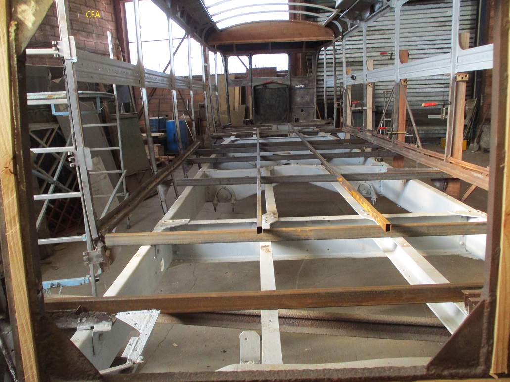

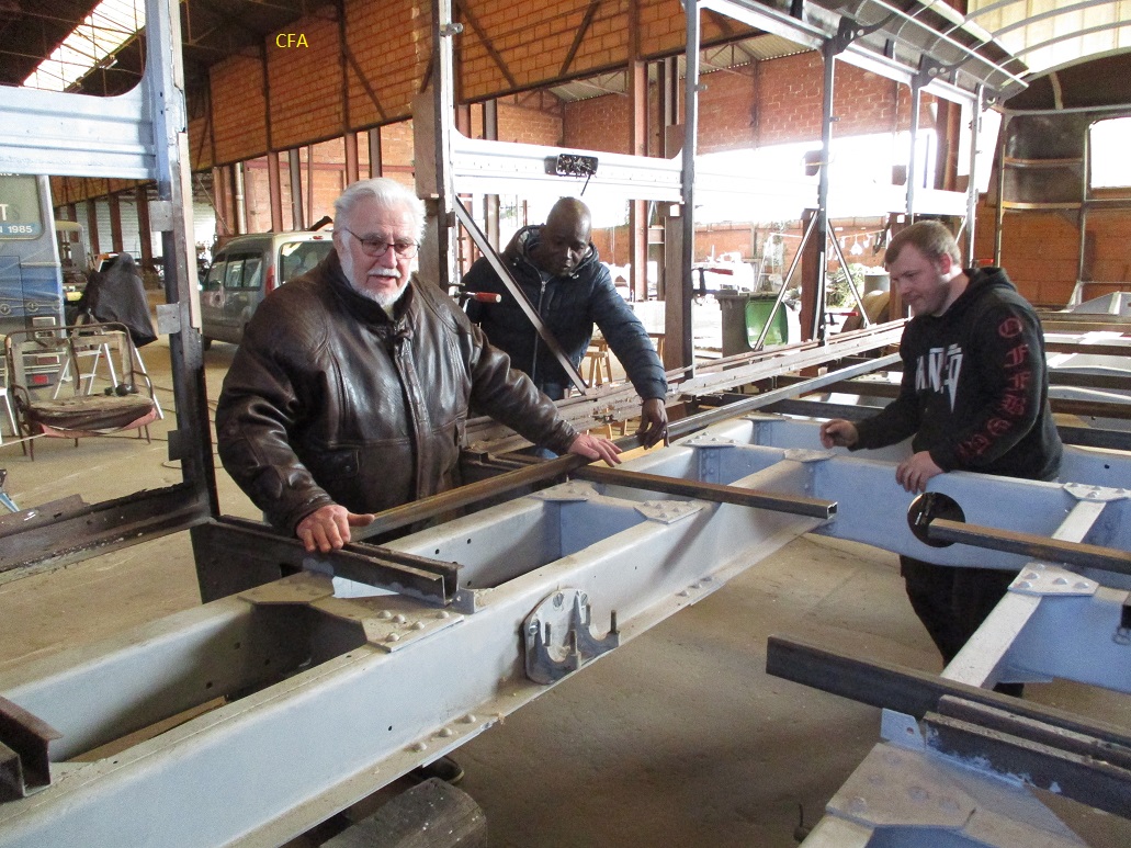

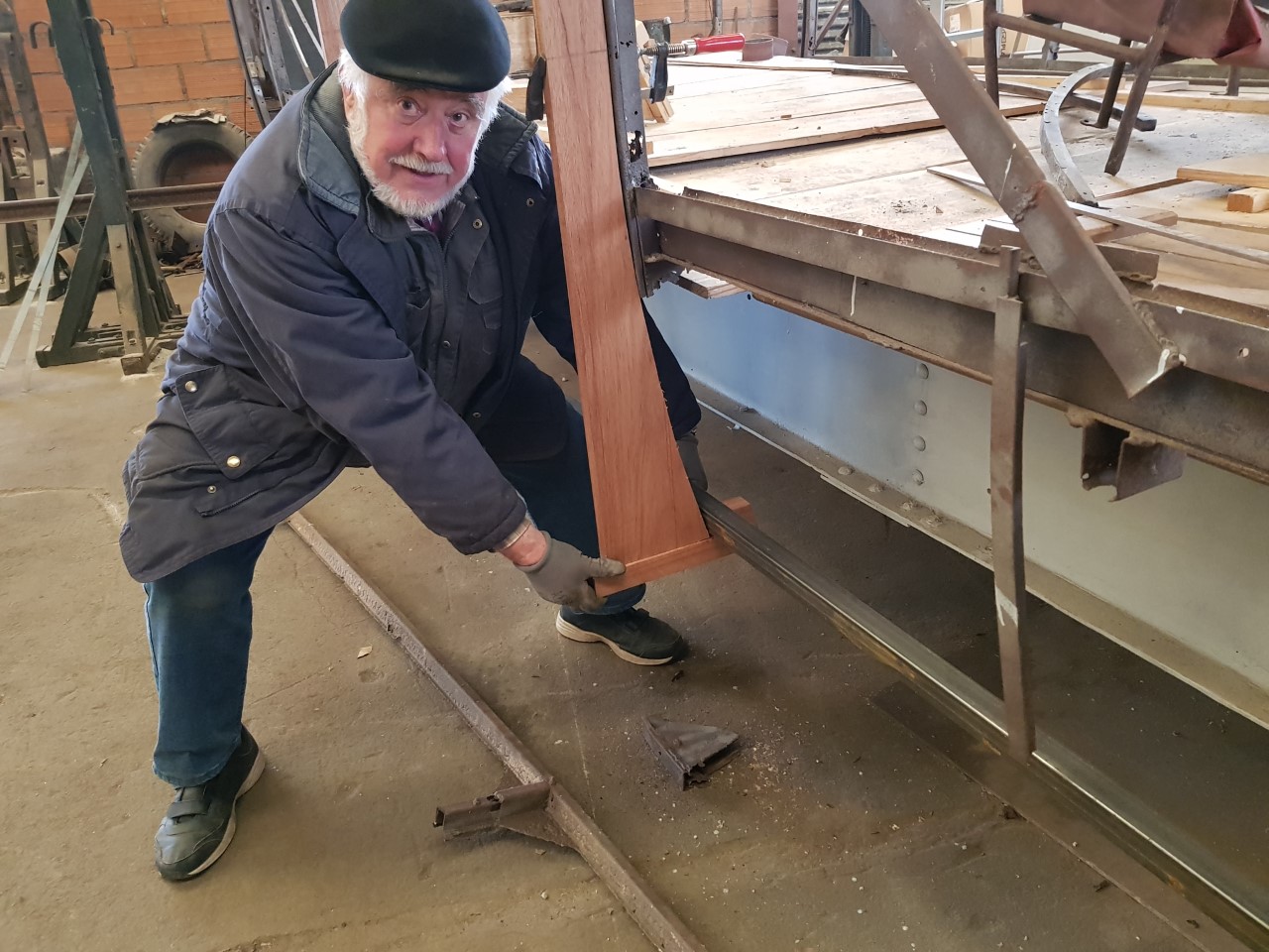

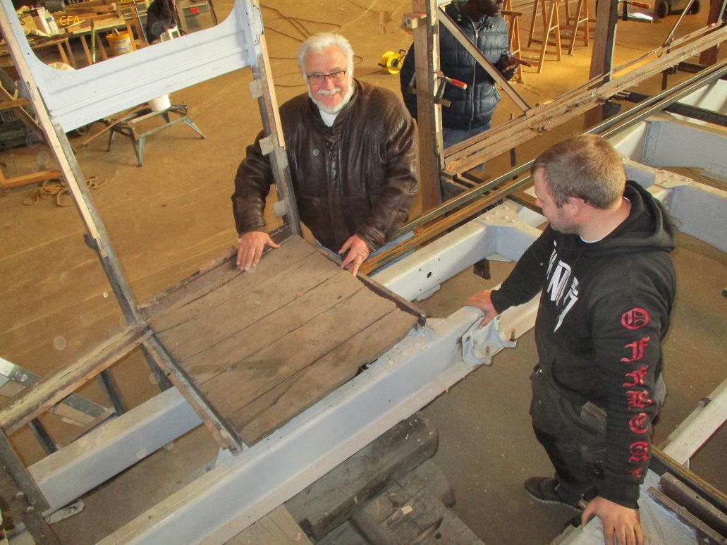

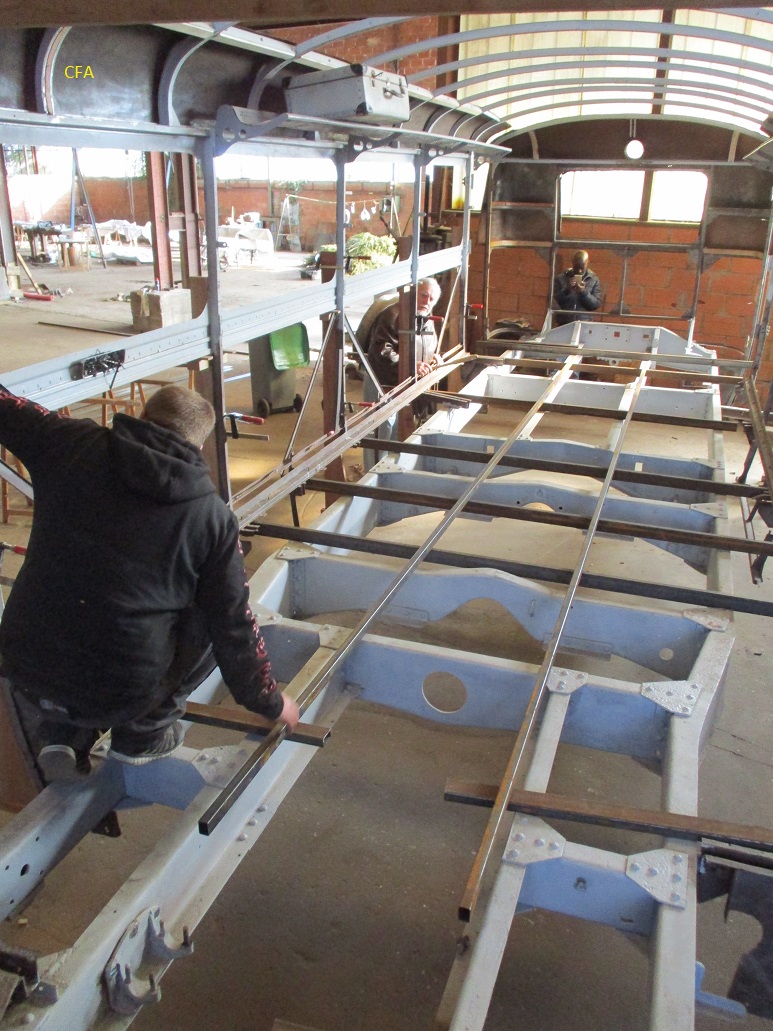

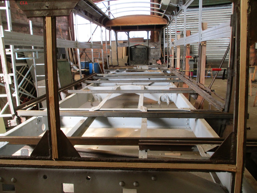

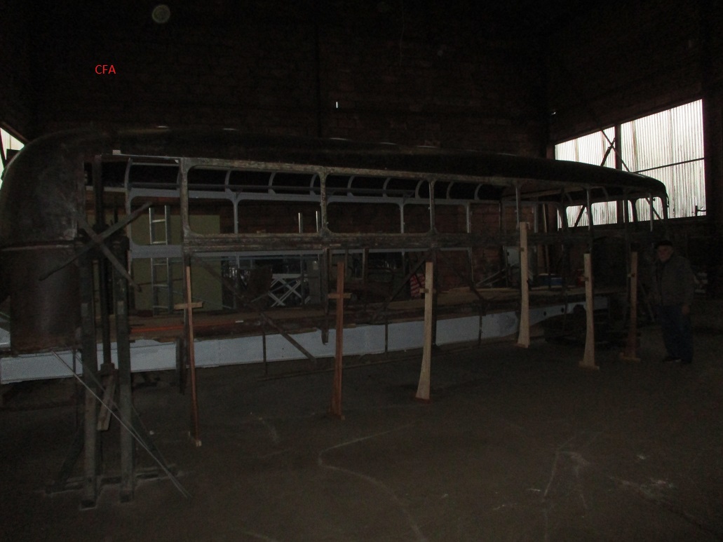

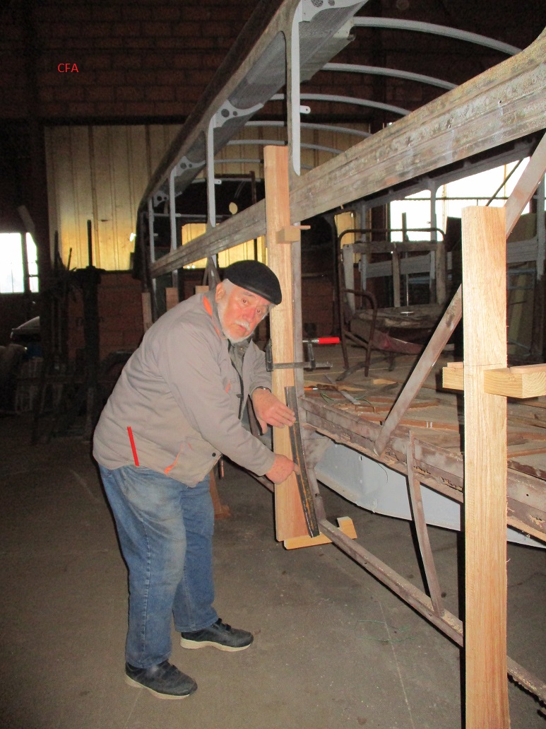

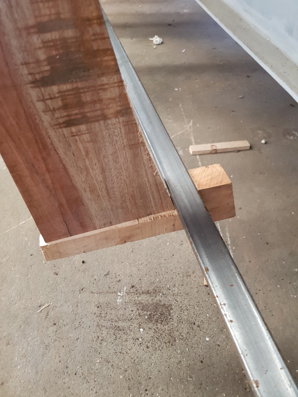

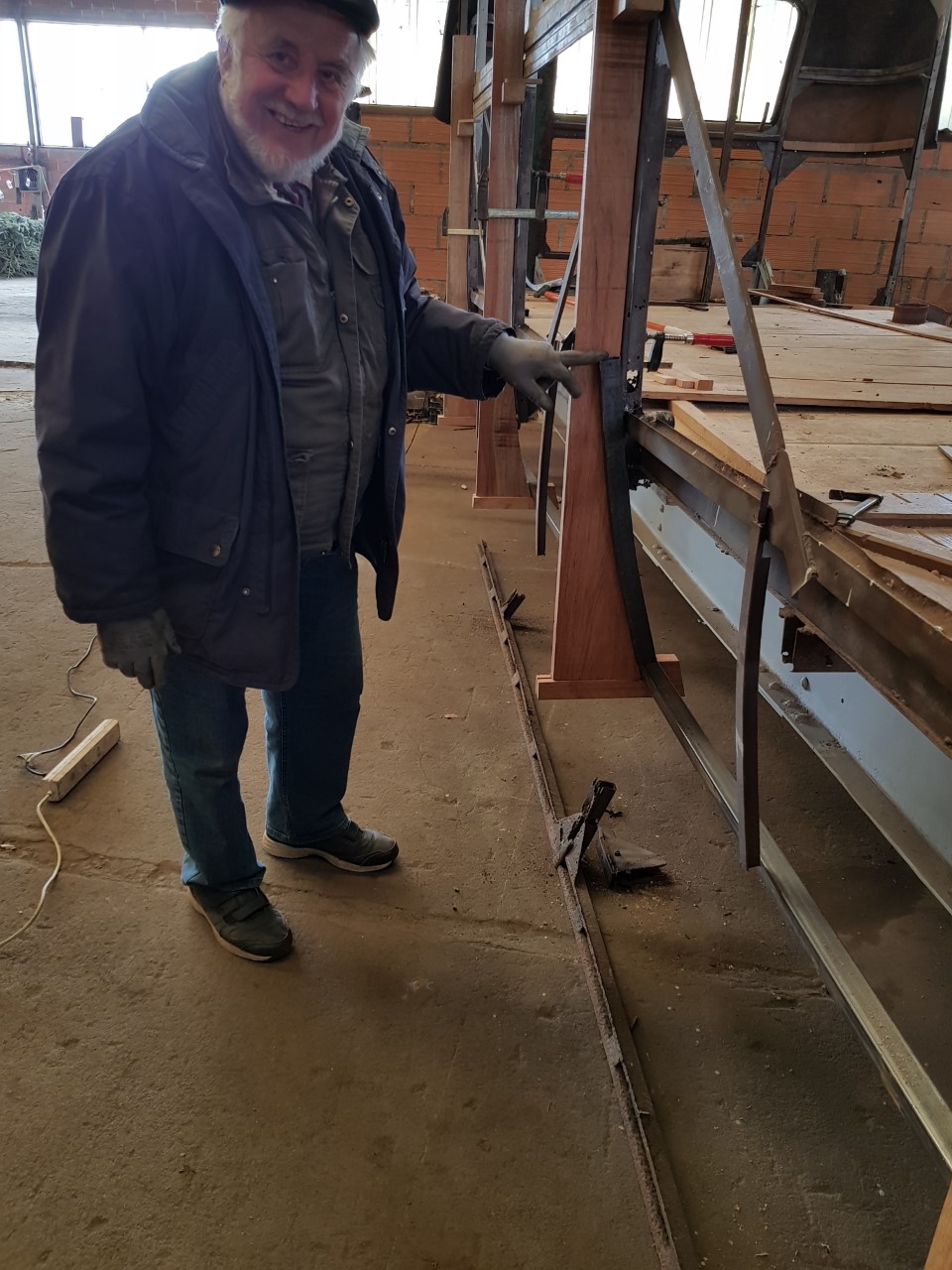

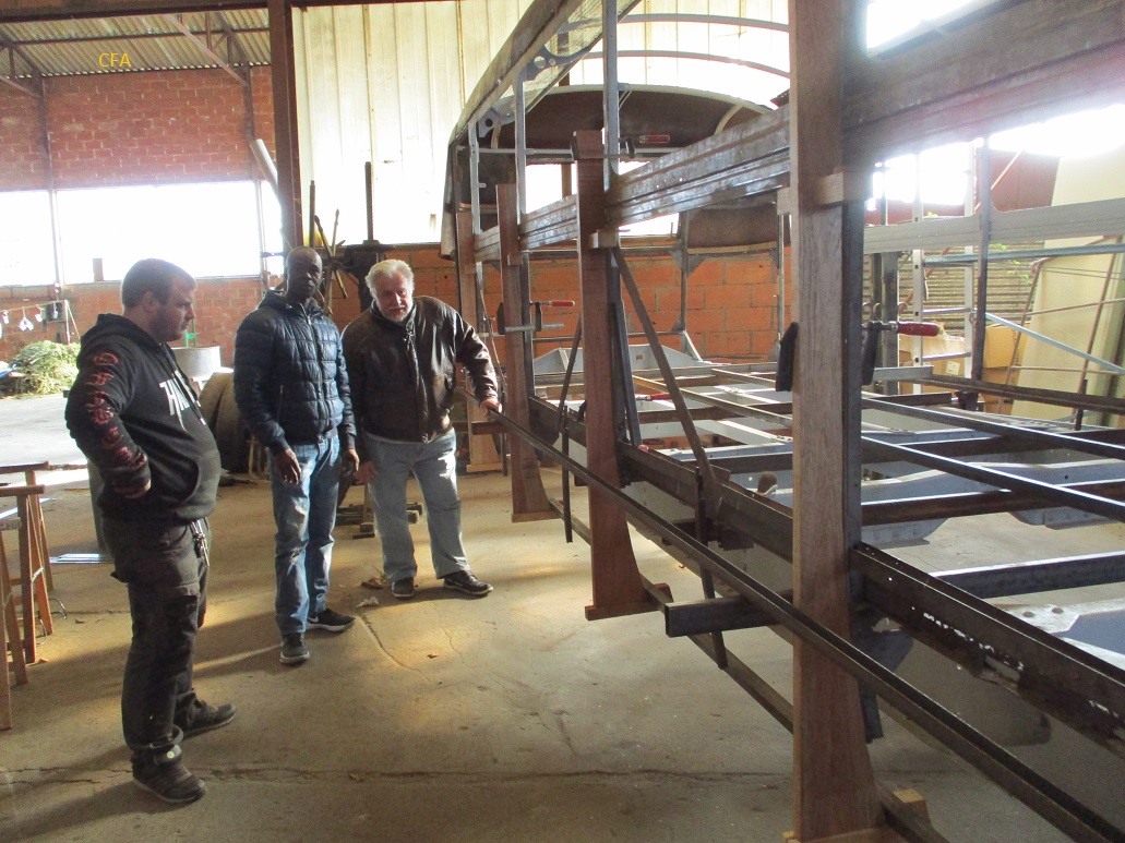

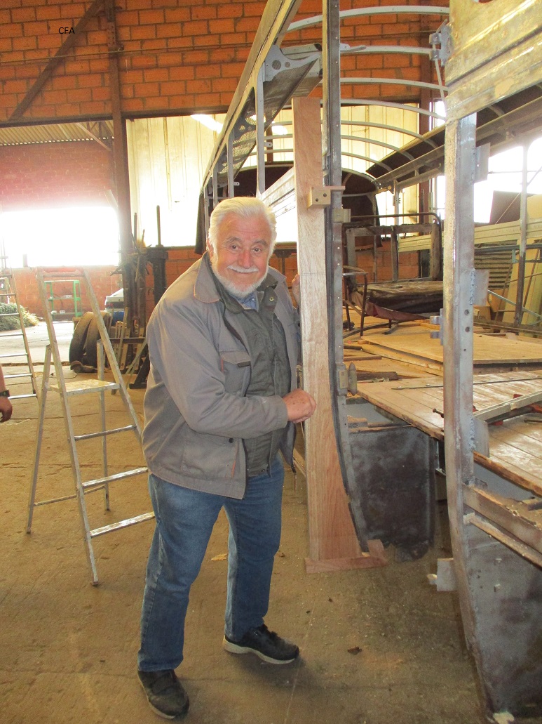

la suite de la journée, préparation des profils intermédiaires et centraux.
Un reste du plancher poste de conduite a été mis en situation pour valider certains points suivants des travaux.
Le profil pour le maintient des lèves glaces a été présenté pour calculer les coupes cette partie sera refaite à neuf (trop de corrosion).
A suivre ...
