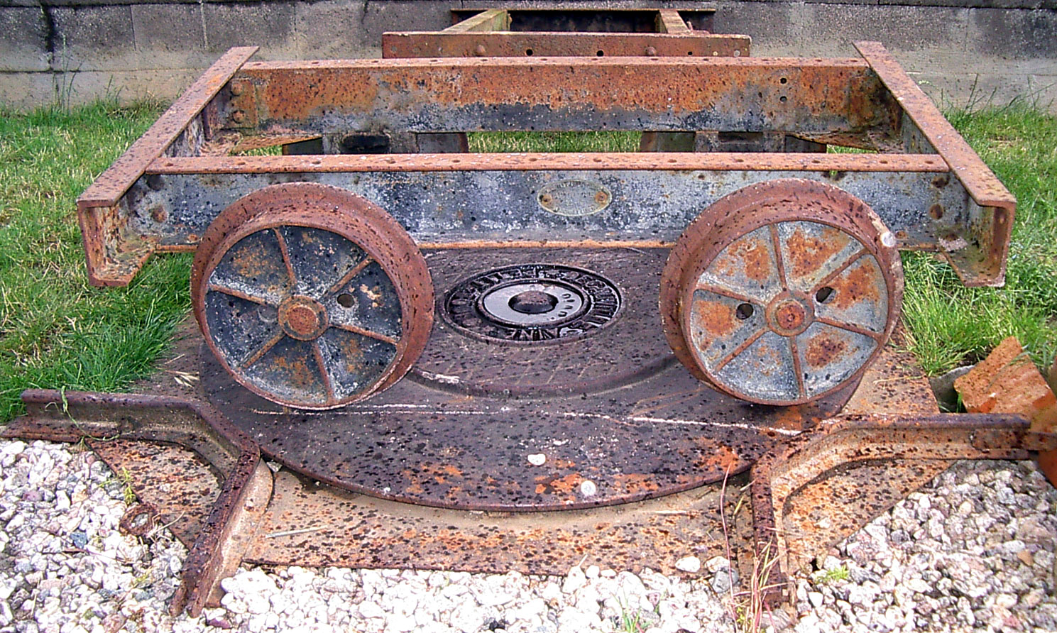

En propre, nous avons quelques wagonnets, a benne, ou anciennement dédiés au traitement des poteaux. Nous avons également mis la main sur deux pièces rares. Il s'agit de 2 exemplaires de wagonnets légers de type N°119 de la place d'épinal. Ces wagonnets étaient certainement utilisés dans les magasin à poudre ou dans les forts pour manutentionner des munitions. En voic une vue extraite de deux vieilles photos
wagonnet épinal.jpg (188.69 Kio) Vu 4945 fois

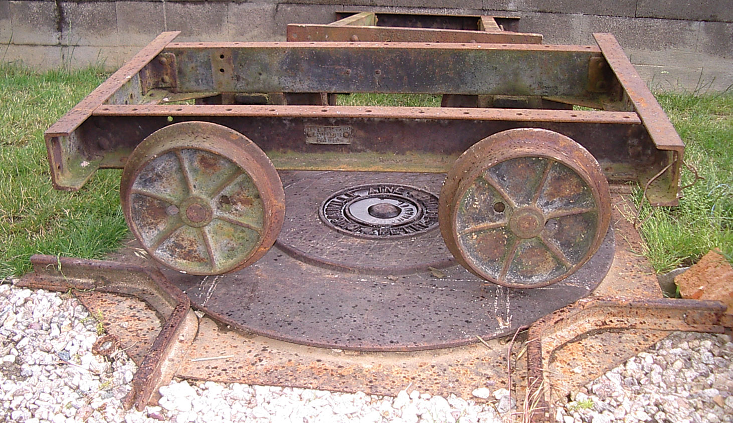

Nous les avons tous les 2 retrouvés dans la scierie locale qui nous les a donné.

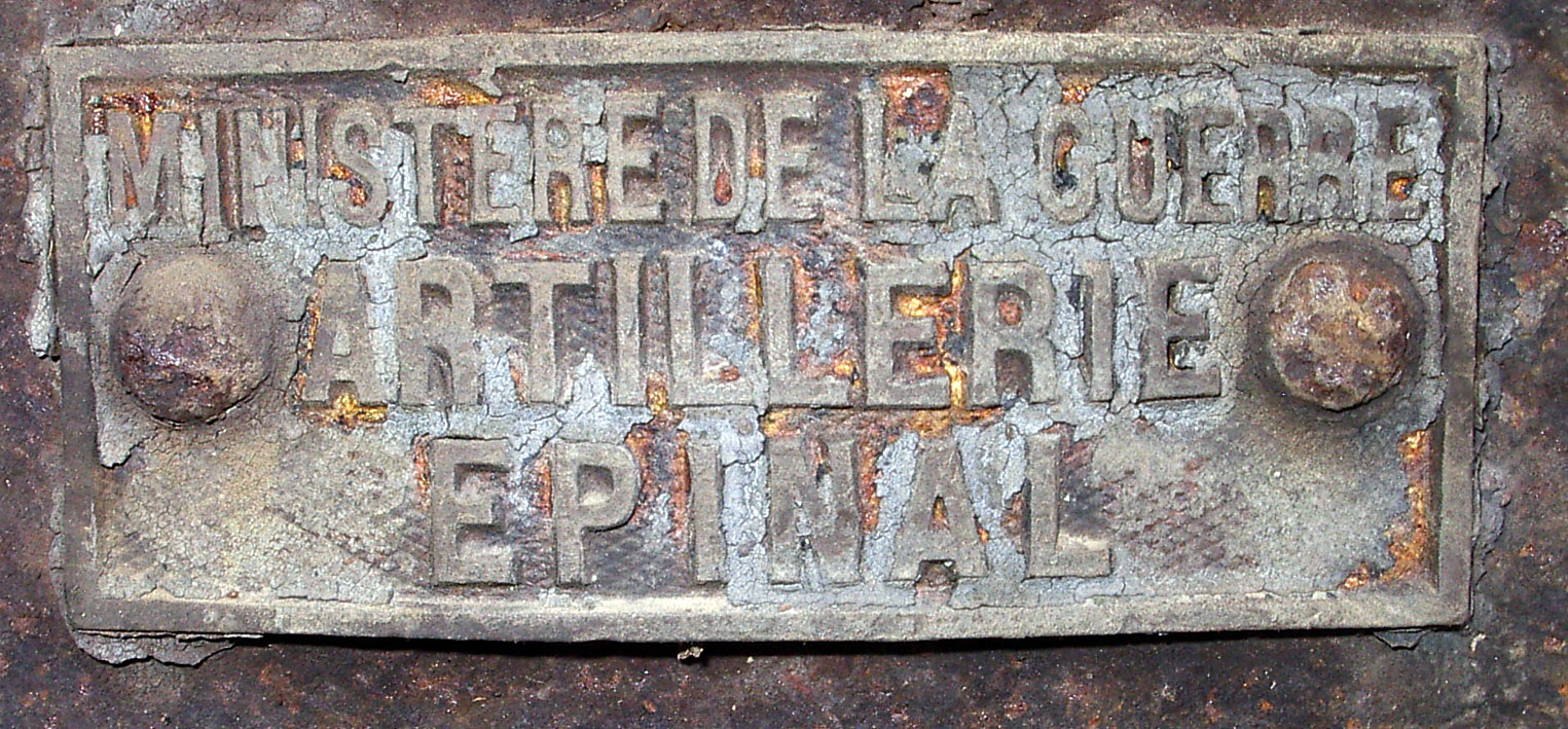

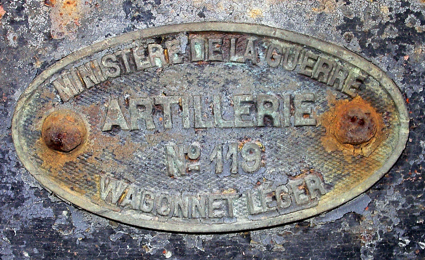

. L'un des deux est encore muni de ses plaques
