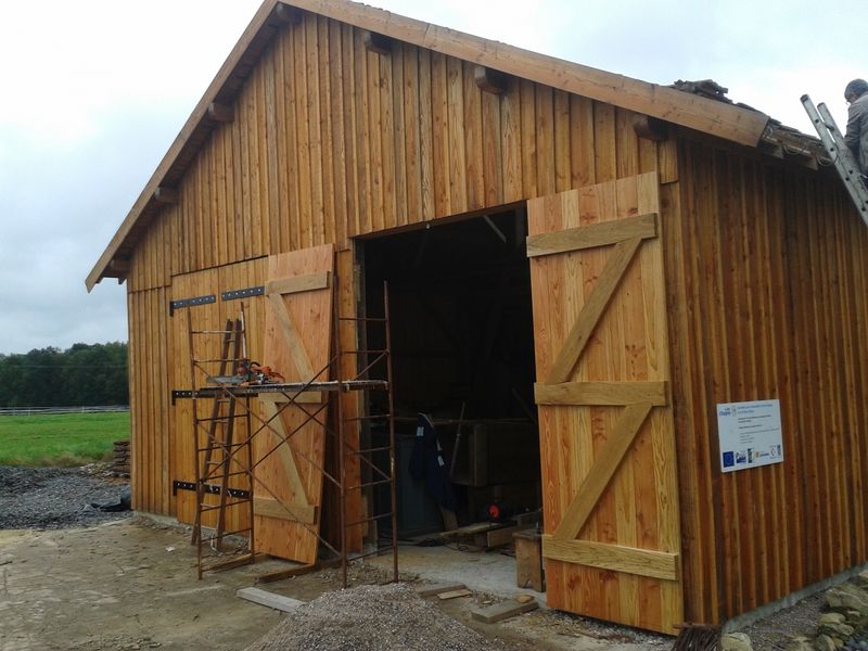

Je te rassure Bart, On a bien prévu les jeux de fonctionnement. On connait bien le poids ce que l'on assemble!!!

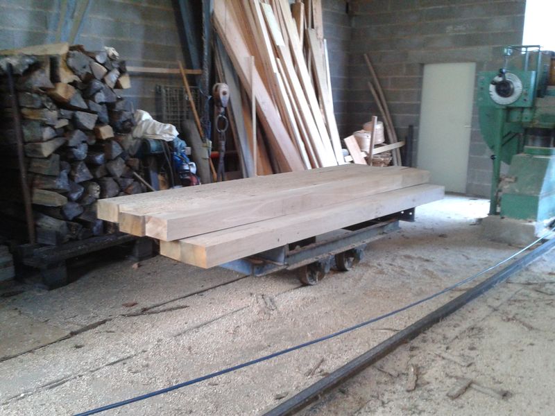

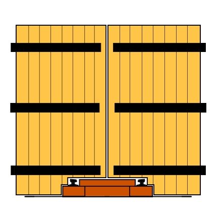

En fait le bas des portes pour partie va rester au ras du béton. Les rails vont être posés sur des poutres en chêne de 120mm d'épaisseur et 200mm de largeur posées en long dans le bâtiment. Elles sont en cours de fabrication.
Des entretoises seront mises en place pour garder une largeur identique et des tiges filetées maintiendront le tout. Ca va faire une sorte de châssis échelle. Comme ça, pas de prise de tête (et de pieds) avec les débords de traverses.
Quand à l'inscription des rails dans les portails, ca devrait ressembler à ça:

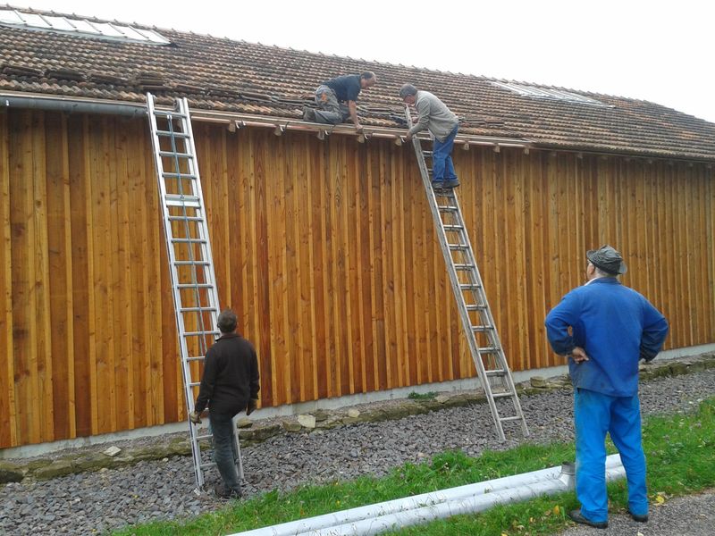

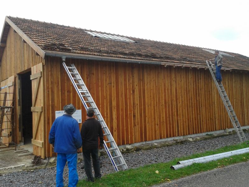

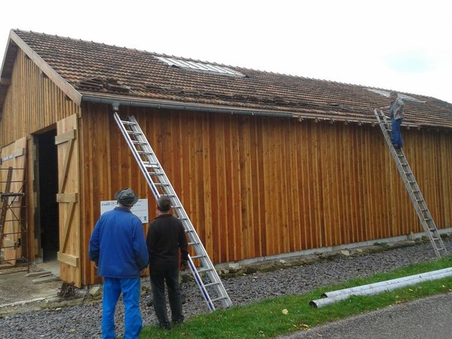

Compte tenu de la venue d'un ami couvreur zingueur de profession, nous avons démarré le chantier de pose des chaineaux. Ou comment faire du neuf avec du vieux.
Remise en forme des anciennes pièces
détuilage
pose des crochets

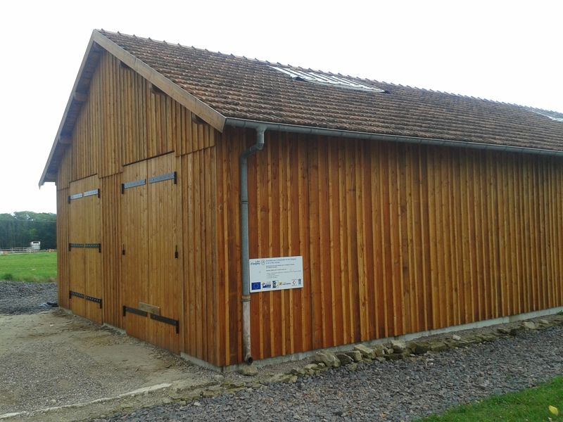

et après pose d'une descente et du dauphin qui va bien (a ne pas confondre avec flipper), voici le résultat

Merci pour la précision ! #B2
Petite astuce : si vous ne raccordez pas rapidement le pied de descente EP (EP = eaux pluviales) sur un réseau d'évacuation, pensez à mettre en place (même provisoirement) une section de tuyau de quelques mètres pour rejeter l'eau sur le sol le plus loin possible de l'angle du bâtiment. En l'état actuel, le risque est de "lessiver" le terrain juste sous l'angle, à chaque pluie, l'eau entraînant les grains les plus fins du terrain quand elle s'infiltre. A la longue, il y a un manque, et l'angle peut s'affaisser.
C'est d'ailleurs un point d'alerte récurrent dans les constructions anciennes ou plus récentes, quand les tabourets ne sont plus étanches : on retrouve systématiquement des fissures sur chaque façade encadrante, qui indiquent que l'angle descend. Et qu'il est urgent de réparer le réseau... ou d'en réaliser un !
Les poutres en chêne seront elles traitées sur toutes leurs faces, avant pose, pour éviter le pourrissement ? Elles seront posées directement sur le béton, donc ?
J'ai une autre question [mode pénible /on] : vous avez posé les cheneaux avec les pattes fixées sur les abouts de chevrons, à l'ancienne, ou bien avec les pattes clouées sur la planche de rive ? Je n'ai pas réussi à voir ce détail malgré la bonne définition des photos... :oups2:

Pour l'évacuation, ce sera sans réseau de ce coté la.
Les pierres que l'on voit le long du bâtiment sont en fait l'ancien réceptacle des eaux pluviales qui tombaient directement de la toiture. Il n'y avait certainement pas de gouttières sur le bâtiment d'origine.
Nous avons décidé d'en mettre pour éviter de mouiller le pied du bardage. Les dauphins font s'évacuer vers des pierres taillées (qui restent à poser) formant réceptacle et goulotte comme on peut encore en voir chez nous. ensuite, l'eau s'évacuera lentement en suivant le pied de mur en direction d'un fossé situé vers l'arrière du bâtiment. En fait les histoires d'eau, ça me connait, c'est un peu mon métier!!!!!!
Pour les crochets, nous les avons démontés avec les gouttières donc c'est du réemploi. Ils sont fixés sur la volige, au dessus de chaque chevron. Ça donne un peu plus de résistance en cas de neige!!
Et pour répondre à mon cher Pélican, le montage est provisoire car il faut mettre un peu de peinture sur le dauphin, mais hormis cela, tout est définitif!!!
