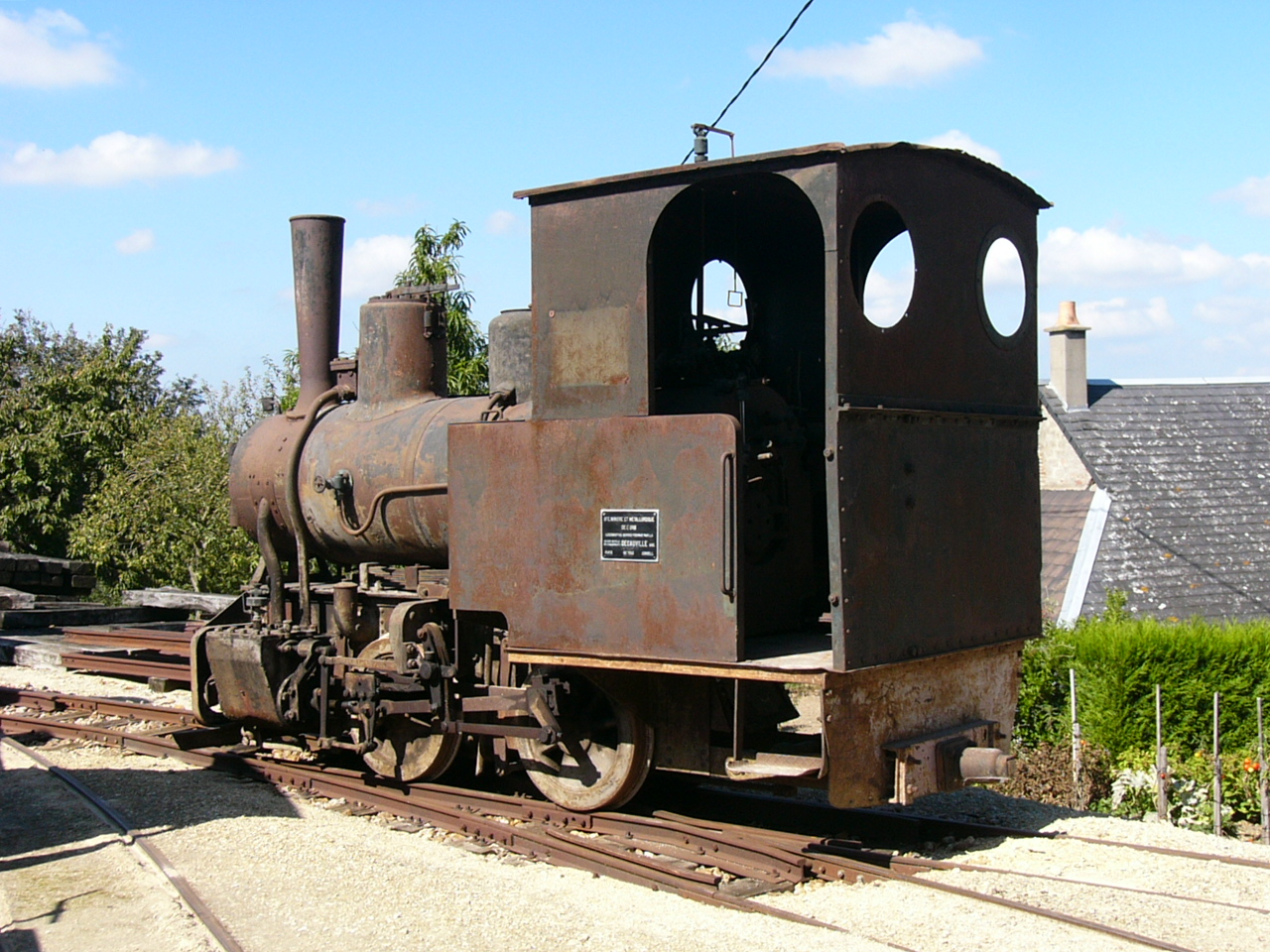

il s'agit d'une 020T ou peut être une 030T Borsig revendus par DECAUVILLE AINE
LA 020T Borsig N° 7983 de 1911 de la collection de l' APEMVE
Source de la Photo : https://www.pop.culture.gouv.fr/notice/palissy/PM72001396
020T Borsig revendus par DECAUVILLE AINE
030T borsig.jpg (226.25 Kio) Vu 4787 fois

Effectivement, la loco de Bernard est probablement plus une Borsig qu'une Krauss ou une Orenstein & Koppel.
Par contre la 7983 n'est jamais passée par chez Decauville. Elle a été livrée neuve en 1912 à la Ilse Bergbau AG, en compagnie de la 7984 et de la 7985. D'après la liste Borsig, elle était même à voie de 900mm

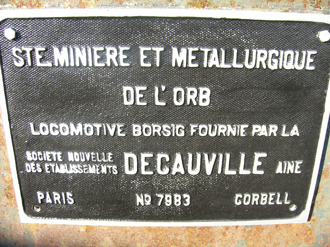

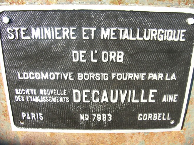

C'est une belle hypothèse mais il y a franchement quelque chose qui m’échappe.

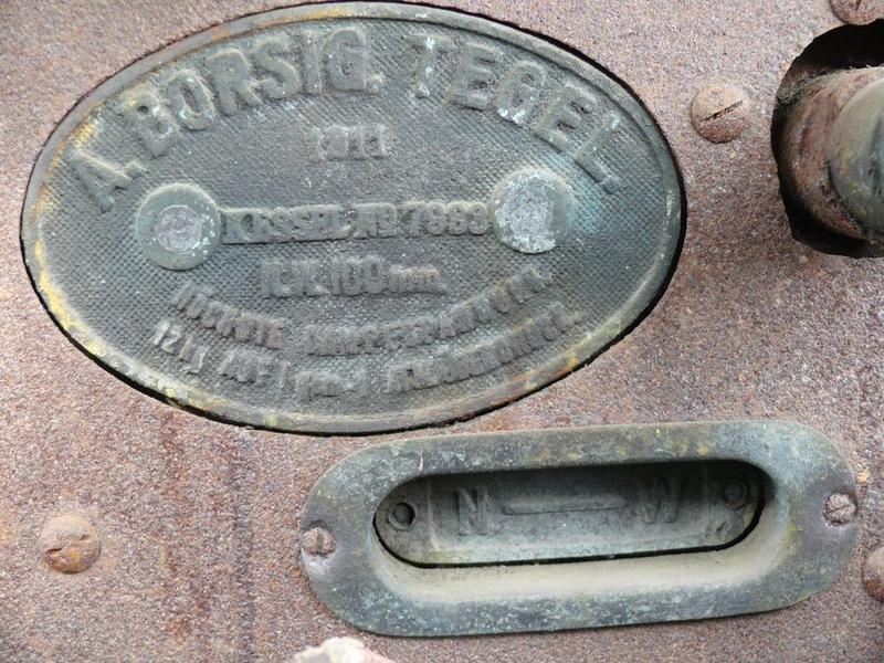

Sur la plaque de chaudière pas de doute possible c'est bien la N°7983 de 1911
Maintenant c'est la que ça ce gatte !
Voici la plaque de la machine :C4
Deux informations Decauville à joué un rôle important dans l'aquistion de la locomotive sinon ce ne serait pas marqué dessus, la seconde la Société Minière, Métallurgique de l'Orb.

Messagepar eric fresné » 18 04 2021 à 10:18
Ben c'est clair net et sans appel ! Et contraire à ce qui a été relevé dans les registres Decauville et Borsig. Il doit d'ailleurs en être de même pour les deux 7384 et 7385 puisque toutes les trois sont intercalées entre des ventes à Decauville. Dont acte et merci pour l'information. Je pense pouvoir avoir encore les temps de l'insérer dans la liste IRS.
Edit : manuscrit modifié et envoyé au collègue britannique. Finger crossed !

Messagepar FRANCOIS19 » 19 04 2021 à 00:25
La numérotation des locomotives à vapeur peut réserver des surprises : un exemple dans cette petite expérience personnelle que j'ai racontée au temps de sa découvertes par le détail dans notre journal "La Voie de Chanteraines".
J'ai acheté à la "Vente du Siècle" en mars 2001 une locomotive Orenstein & Koppel ... une 030 !
Dès la loco rapatriée aux Chanteraines, nous avons entrepris des recherches en vue de connaitre son histoire. Avec l'aide de Marc-André, j'ai pu récupérer tout un dossier sur son passé récent:
- elle a été rachetée par J-B. Mervaux à M. Parent, exploitant du parc de Bagatelle à Merlimont où elle a circulé et donc été contrôlée par l'APAVE du Pas-de-Calais... son numéro d'identification est le 5729. La plaque de la chaudière est malheureusement perdue mais il n'y a pas de doute: la machine que j'ai achetée à Noisy-sur-Ecole est bien celle-ci, c'était la seule 030 O&K de la collection.
- la loco avait été achetée à la CISN (sablières de Nemours), ce qui "colle" avec son double tamponnement... et elle est référencée dans l'inventaire de l'IRS sous le numéro 5729:
"SABLES DE NEMOURS (COMPAGNIE INDUSTRIELLE DES) ; 600mm~
0-6-0V\/T OC OK 5729 1912 (f)
(f) ex A.Gouefy, Breuilpont, Eure, /1950.
et on remonte ainsi au propriétaire précédent...
"A.GOUERY Carrières de Breuilpont, Breuilpont
Gauge : 600 mm
0-4-0 WT OC Jung 5552 1934 (a) (1)
0-6-0 WT OC OK 5729 1912 (b) (2)
(a) ex ? (orig. Ind. Bergwerk. Berlin)
(b) ex ? (orig. Jacob Gorges, Weimar)
Pour aller plus loin, j'écris au musée de Dresde qui conserve les archives O&K... et la réponse ne "colle" plus du tout : la 5729 est bien une machine en voie de 60 livrée à Jacob Gorges à Weimar en 1912... mais c'est une 020. :F9 :F9 :F9
Cherchez l'erreur!
Entretemps, nous avons entrepris le nettoyage de la locomotive et notamment le décapage de son embiellage... et là apparaît un autre numéro : 7429.
Nouveaux contacts avec nos correspondants allemands et là Bingo! :ipb-251 :ipb-251 :ipb-251
La 7429 est bien une 030... livrée en 1914 et construite pour le la voie de 716mm... dont un autre correspondant allemand nous fournira un historique complet jusqu'en 1939, avec un passage aux PKP qui ont unifié les écartements de voie étroite à 600mm... donc réduit l’écartement de la 7429!
Conclusion de cette histoire : le numéro de chaudière ne permet pas une identification certaine d'une locomotive car, et c'est certainement ce qui est arrivé à ma machine, il pu y avoir un "échange standard" de chaudières : le châssis 7429 a récupéré la chaudière 5729. Cela s'est sans doute produit à Nemours où les deux locomotives ont séjourné simultanément.
Le plus surprenant est que le Tacot des Lacs possèdes une 020 O&K numérotée 2649... mais dont l'embiellage porte le numéro 5729 ! Elle a séjourné également à Nemours avant d’aller au Parc de la Tête d'or puis de servir d'enseigne à une station service à Satolas où elle a été rachetée par le Tacot des Lacs... et qui serait donc la 5729 de 1912 qui aurait reçu la chaudière de la 2649 de 1908.
La 7983 est peut-être elle aussi une chaudière "greffée" sur le châssis d'une machine en voie de 60 récupérée sur une autre locomotive.
Nos amis de l'APEMVE pourraient étayer cette hypothèse s'ils retrouvent un numéro sur l'embiellage de leur machine...
Eric, avant de raturer ton manuscrits, fais donc une petite vérification ! :H2 :H2 :H2

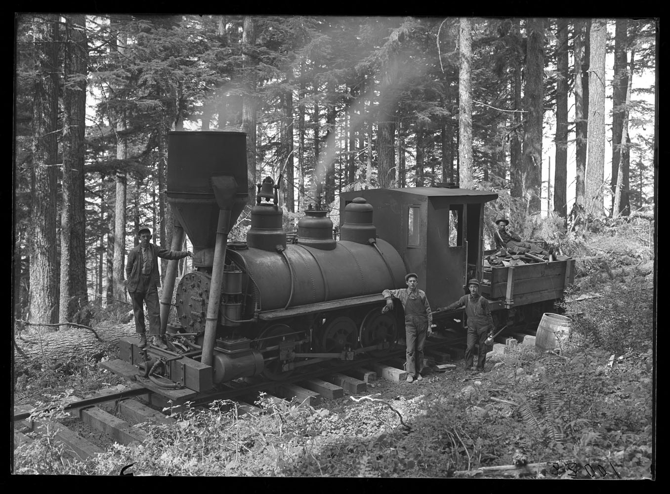

Messagepar diabolo » 22 04 2021 à 21:54
une photo m'a été envoyée, qu'elle est cette machine ? matériel américain ?
Le texte on s'en fout C7 à moins que ce soit le CFDT du tarn ce que je pense pas.

Messagepar Didierd » 22 04 2021 à 22:58
Voici l'original.
Une 030 "saddle tank" Baldwin d'un chemin de fer forestier, dans l'état de l'Oregon aux États-Unis en 1910.
Les deux tubes qui descendent de la cheminée servent à canaliser les escarbilles vers la voie.
Notez la voie en construction devant la machine.
source The Field Museum Library sur Flickr
Didier.

Messagepar 242TE66 » 22 04 2021 à 23:11
Faut reconnaître qu'elle a une drôle de tronche avec son pare-escarbille.... :rod_mdr2
Pas d'infos sur la loco mais il s'agirait de 'Peggy' à Palmer, dans l'Oregon, photographiée en 1910 lors d'une expédition botanique.
https://www.flickr.com/photos/field_museum_library/4586899479/in/photostream/
Une autre, du même style et au même endroit:
https://www.flickr.com/photos/field_museum_library/4587524736/in/photostream/
C'est sûr, c'est pas dans le Tarn, malgré le sigle CFDT.... :rod_siflet
