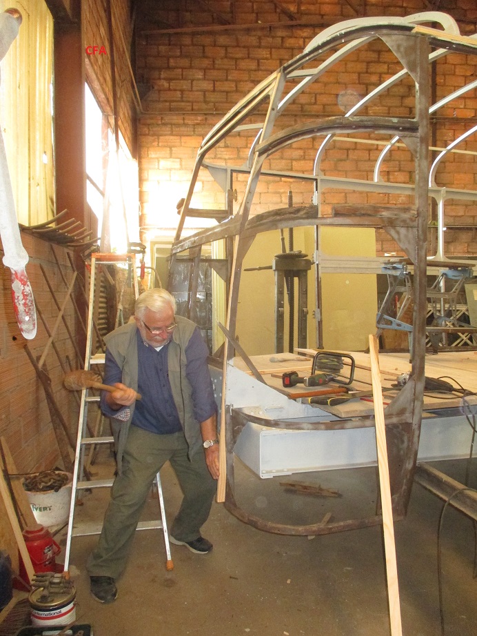

Notre ami n'a pas perdu de temps et franchement c'est assez merdique pas une seule mesure identique sans compter les différences de largeurs :H2 pourtant ça avance et personnellement moi je suis super :ipb-251 :ipb-251 La partie arrière est en cours de finition.
Il me reste une bonne heure de travail sur les derniers travaux de la plaque de retournement et ensuite on passe toutes les pièces en apprêt avant remontage complet C7
ça reprend forme #B6

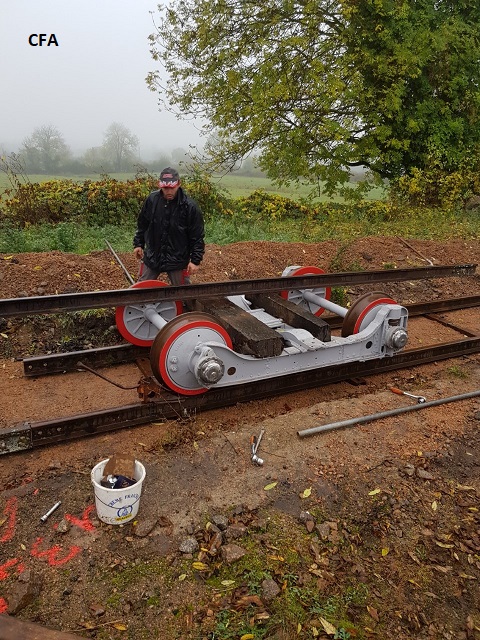

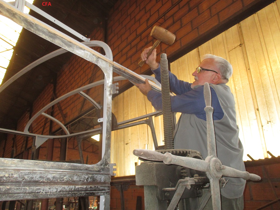

Messagepar diabolo » 30 10 2017 à 12:41
Première sortie du bogie pour lui faire prend l'air ! (frais) C7

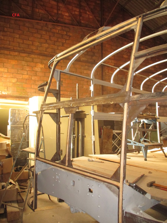

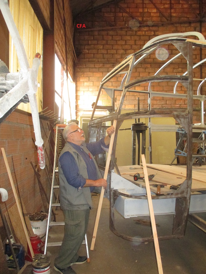

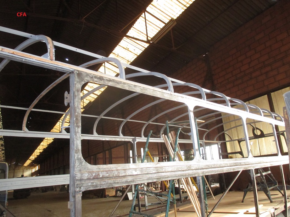

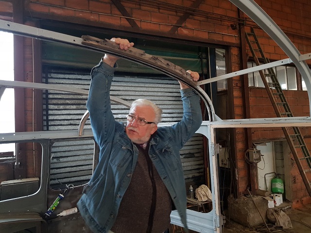

Messagepar YVES » 31 10 2017 à 08:13
A quoi les lattes fixées sur le squelette métallique servent-elles ? Est-ce pour fixer les tôles avec la visserie ?
Re: Les Chemins de fer de l'Allier
Messagepar diabolo » 31 10 2017 à 13:44
YVES a écrit:A quoi les lattes fixées sur le squelette métallique servent-elles ? Est-ce pour fixer les tôles avec la visserie ?
ça permet de fixer les tôles, de rigidifier la structure et pour absorber les chocs. Les tasseaux de bois rigidifies les profils oméga on peut le voir en touchant les montants ça ne bouge pas #B6
A mon avis le menuisier a du préparer d'autres pièces :C4
PL .
Diabolo
diabolo
Messages: 1600
Messagepar Patrick ze rabbit Deludin » 31 10 2017 à 14:07
Sur les camions anciens conçus de la même façon, on a un problème de condensation et de maintien de l'humidité entre bois et fers "Oméga". Donc on peint les bois et l'on traite anti-rouille les profilés avant l'assemblage final.
Comment avez-vous réglé le problème de votre côté ?
Messages: 14924
Messagepar diabolo » 31 10 2017 à 14:32
Vu le temps que j'ai passé pour traiter les profils ça risque pas de bouger. Pour les essences de bois là aussi j'ai traité avant la pose.

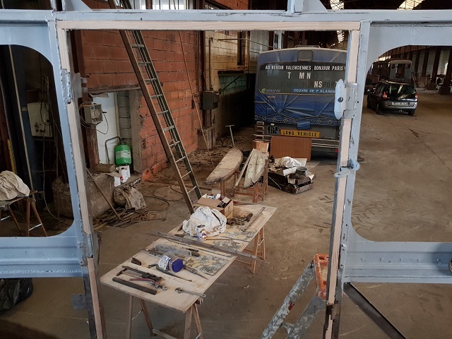

Messagepar diabolo » 06 11 2017 à 15:41
Pour ce 6 novembre cela fait exactement 2 ans que nous sommes sur les DE DION et nous attaquons la troisième année pour les travaux.
Les 3/4 de toutes les portières sont refaites sauf les 2 portes avants pour laisser terminer les travaux de carrosserie.
Préparation des repérages avant la reconstruction des parties de la séparation cabine et compartiment.
Livraison en fin de semaine de la matière pour refaire la partie basse.
Le compteur de rivet et l'ami Philippe sont venus jeter un coup d’œil sur les travaux, on n'avance pas assez vite pour nos amis :rod_mdr2
Encore 9 ans 9 mois 9 jours 9 heures 9 minutes et 9 secondes et peut être qu'on aura fini C7
