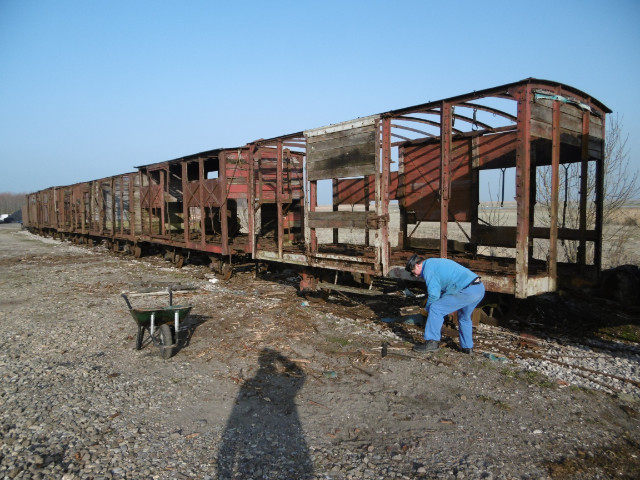

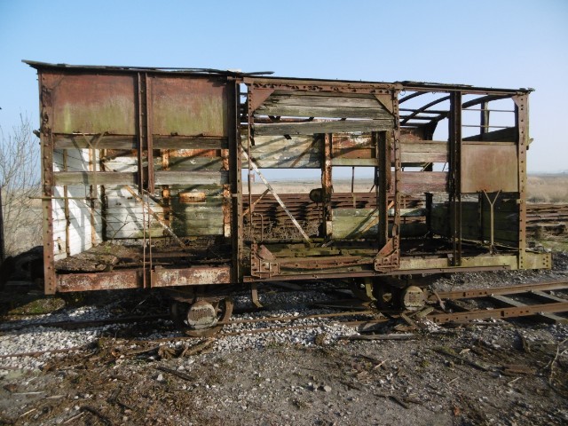

Pour les wagons qui restent dehors dans l'attente d'une restauration, l'humidité est confinée entre les boiseries et l'acier.
Plus le bois se dégrade, plus il se comporte comme une éponge.
Il vaut mieux alors retirer tout le bois pour ne laisser que l'ossature métallique, c'est moche mais ça limite la corrosion de l'acier en attendant.

Messagepar Didierd » 21 10 2017 à 15:09
Par exemple, déboisage de wagons au CFBS:
Robatel a écrit:Les wagons couverts stationnés sur la voie un peu oubliée dite "des ruines", ont été sortis pour nettoyer l'endroit. On a pu mesurer l'ampleur du désastre provoqué par la corrosion galopante.
Il a été décidé d'enlever des bois pourris laissant à nu le métal pour ralentir le phénomène. Pour les wagons construits vers 1920 c'est trop tard ; la structure en acier de mauvaise qualité est irrécupérable. Leur "déconstruction" avec récupération des pièces et parties pour modèle est envisagée.
CFBS janvier 2017-a.jpg (184.63 Kio) Vu 6444 fois
CFBS janvier 2017-b.jpg (114.46 Kio) Vu 6444 fois
Didier.
