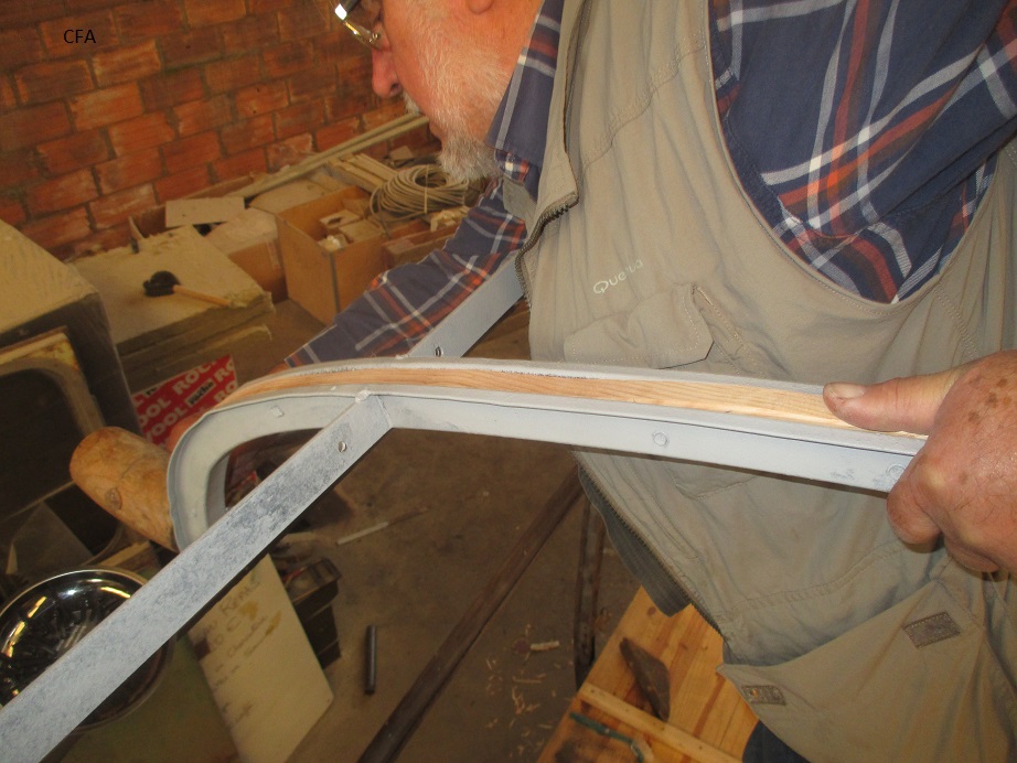

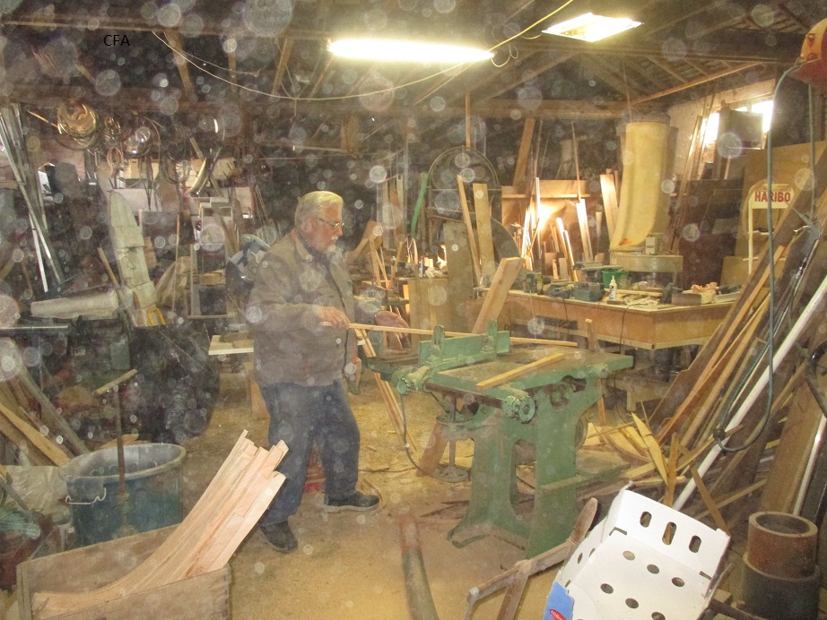

L'ami Mimile pris sur le vif C7
On peut presque s'imaginer un instant chez la maison DE DION BOUTON.
Derrière chaque pièce il y a des heures et de la réflexion.

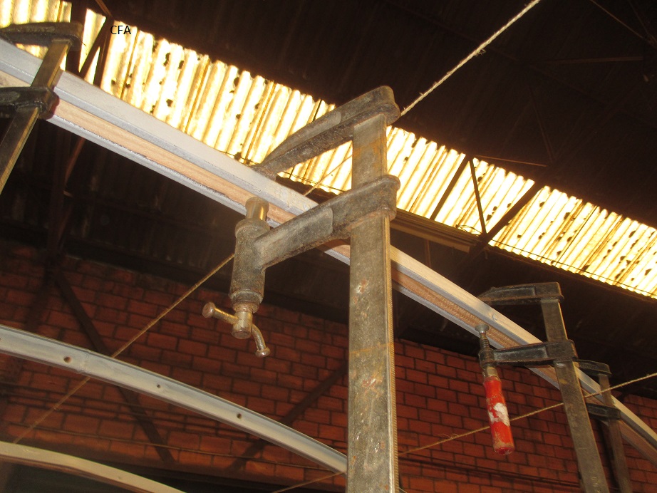

Vérification aux cordeaux des arches 2 erreurs de fabrication :rod_siflet

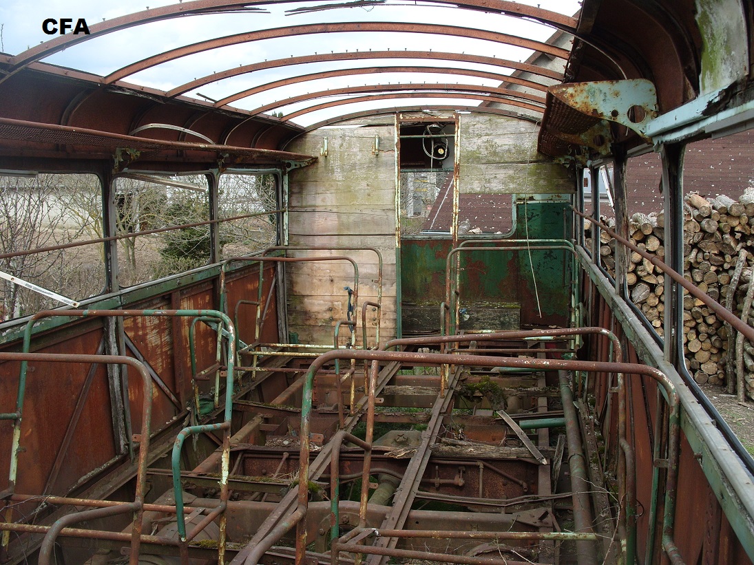

Messagepar diabolo » 25 09 2017 à 09:41

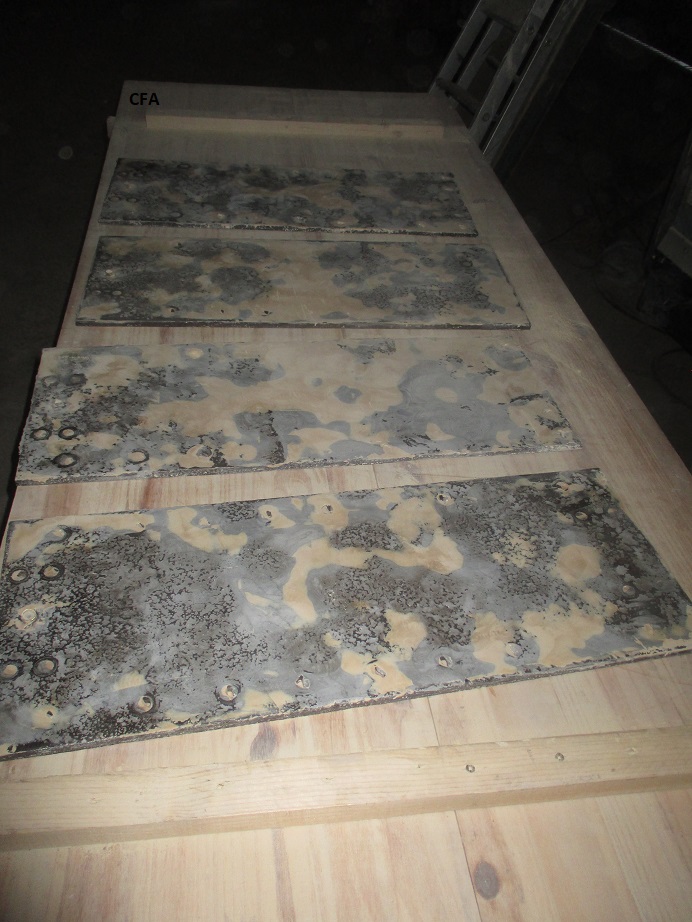

les travaux continuent sur le système de retournement du 201.
Les planches seront débitées cette semaine pour la suite des parties toit et ciel de toit :ipb-251 . Du châtaignier pour certaines parties c'est une bonne idée #B6
On recherche des photos du DE DION 201 lorsqu'il était à l'état d'épave à RAUCOULES c'est pour un dossier en cours merci de nous en faire passer sous toutes les coutures : intérieur extérieur merci.

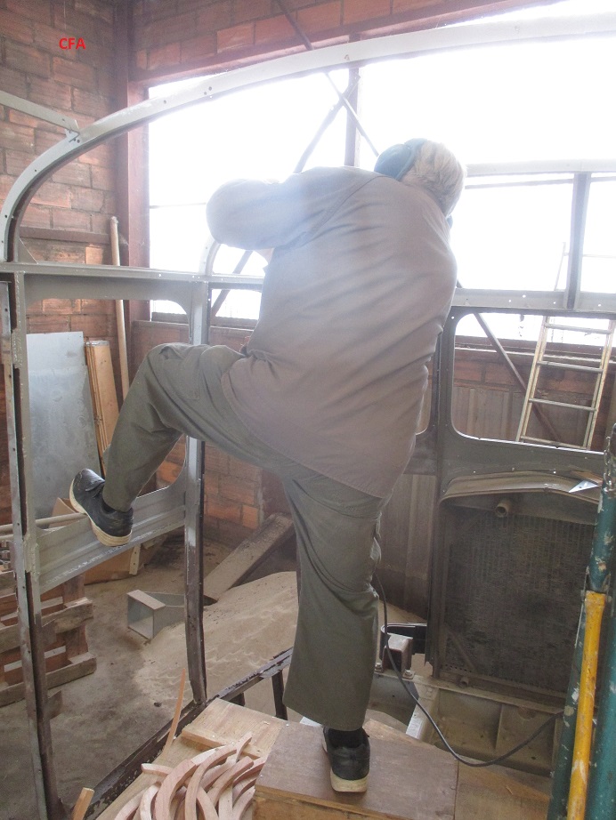

un petit bonus faut dire que le caméra man est mauvais pour la prise de vue :rod_mdr2
Certainement les mêmes gestes effectués il y a plus de 80 ans. Il n'est pas mauvais le menuisier amateur :B3 il y a quelques heures de travail sur ces pièces mais le résultat est là.

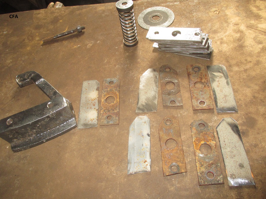

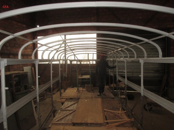

Messagepar diabolo » 29 09 2017 à 12:37

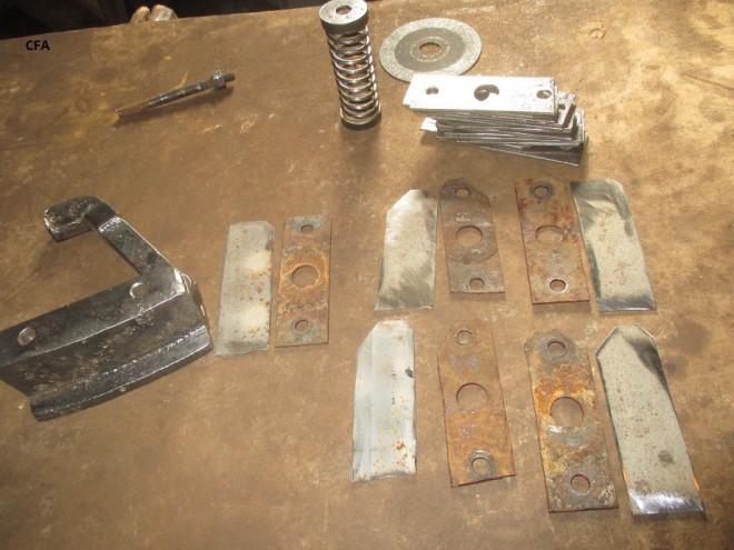

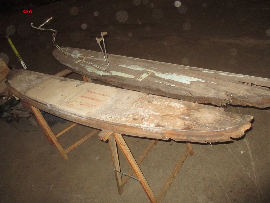

les dernières cales rongées du système de retournement sont refaites plus qu'à les percer et les apprêter.
Le taquet de réglage lui aussi refonctionne très bien, la tige filetée trop usée pour le maintient du ressort est refaite à neuf.
Coté menuiserie ça avance.
PL .
Diabolo

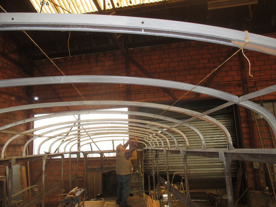

Re: Les Chemins de fer de l'Allier
Messagepar diabolo » 02 10 2017 à 10:00
YVES a écrit:J'aurai même tedance à dire que le rythme s'accèlère.
Non il reste encore beaucoup de travail dessus.
Tout le travail des arceaux horizontaux est fini, quelques retouches pour fignoler les détails.
Reprise de quelques bricoles sur la partie tôlerie pour fignoler des détails.

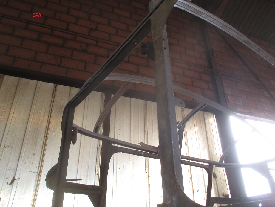

On commence le travail sur la partie arrière, il y a du mal en regardant de près c'est pourquoi il est indispensable de tout démonter et vérifier. Les tasseaux d'origine sont pratiquement inexistant et tout est à reconstruire. Si tout va bien et sans surprise cette partie devrait aller vite à refaire.
La partie supérieure est apprêtée, on peut dire que la partie centrale supérieure est en cours d'achèvement, les pièces de menuiserie à fabriquer sont moins compliquées et si tout va bien elles seront faites cette semaine. A mon avis n'ayant pas vu Mimile je pense qu'il a commencé le débit des pièces.
On a sorti les 2 plateaux de bois de séparation des postes de conduite du 201 et 206, les mesures seront prises cette semaine et un plateau de choix sera choisi pour le fabriquer à l'identique. En chêne ce sera mieux que le sapin d'origine C7
A suivre !
PL .
Diabolo

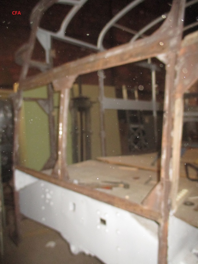

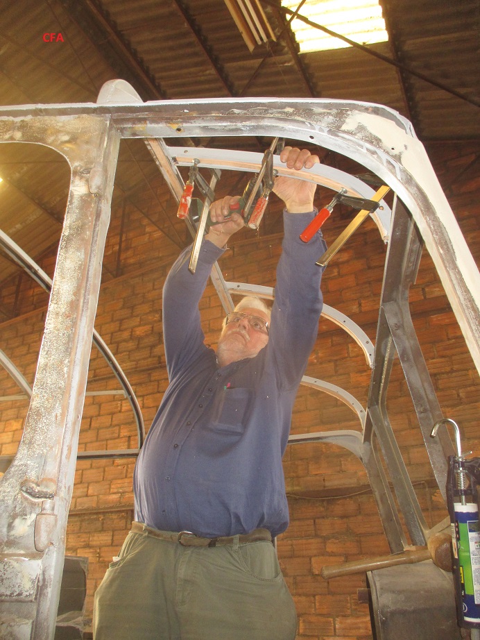

Messagepar diabolo » 04 10 2017 à 20:00

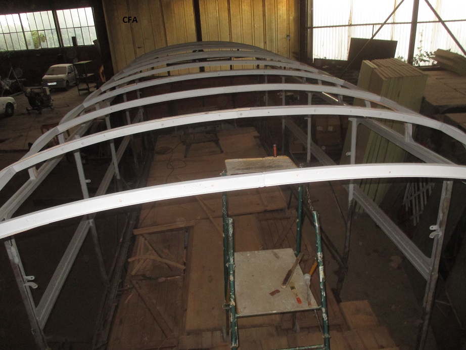

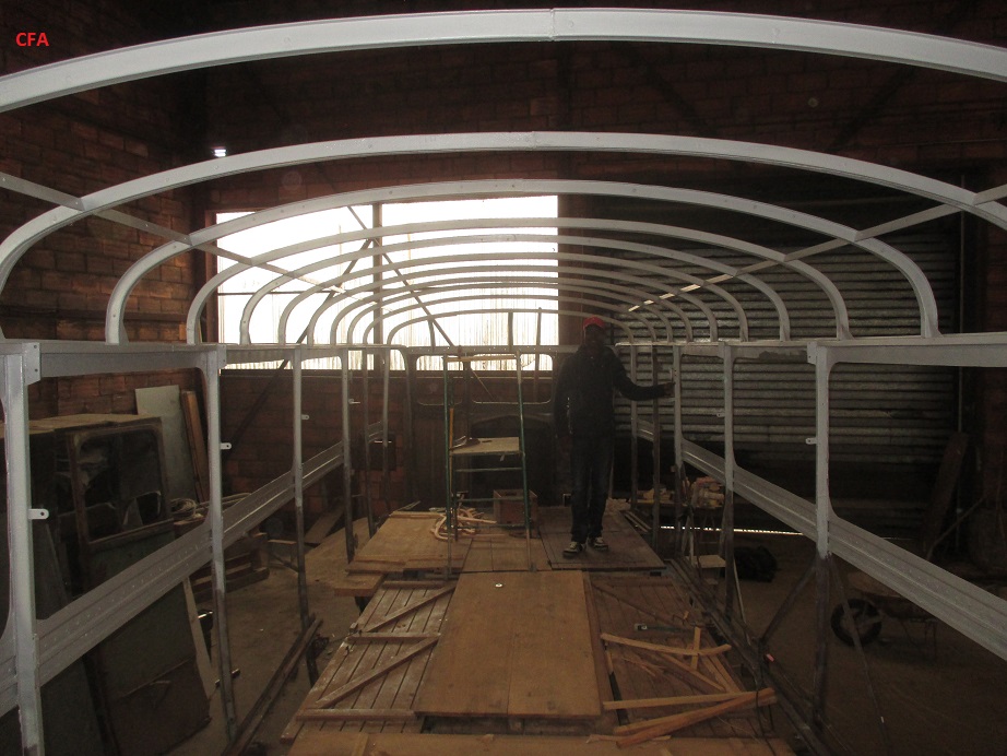

les arceaux verticaux sont tous posés sauf un en attente d'une soudure à l'arrière.
Faut dire qu'il était temps de finir parce que c'est quand même merdique à fabriquer pièce par pièce et à poser mais là c'est bon :ipb-251
Fait pas semblant le Mimile :rod_mdr2 vive la retraite E2
La plaque et la partie supérieure commencent à ressembler à quelque chose, là aussi ça avance.

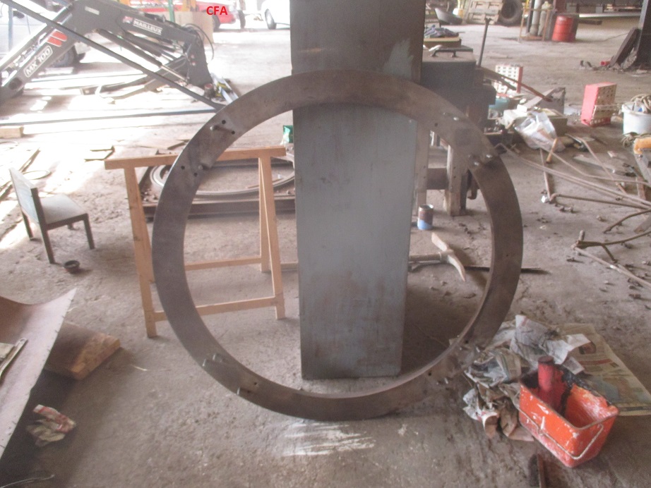

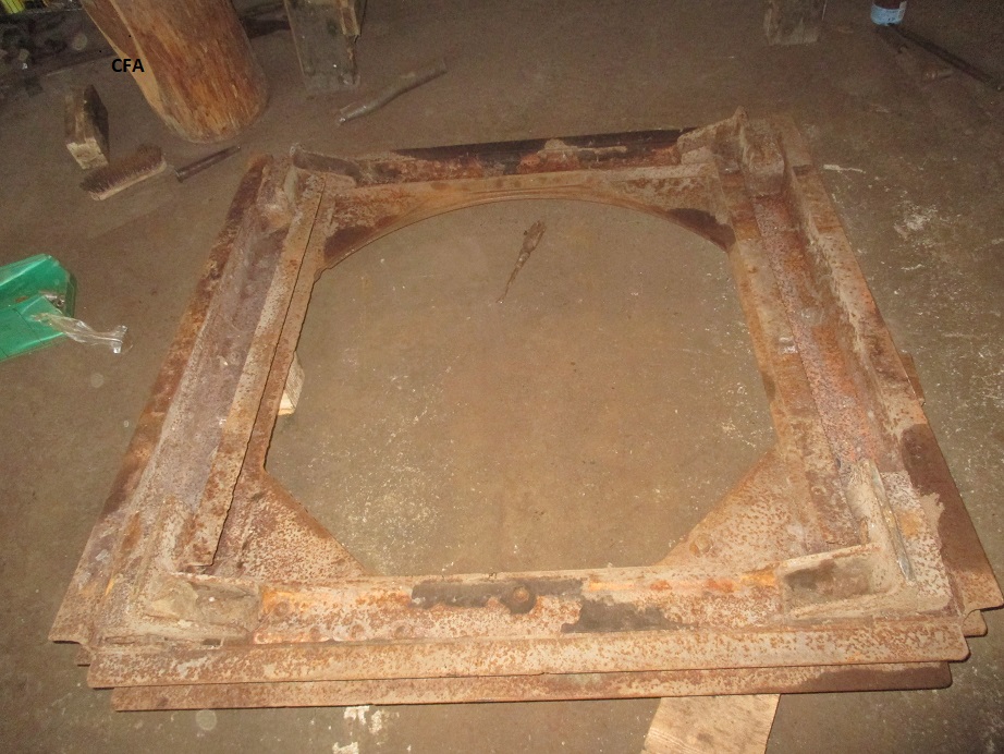

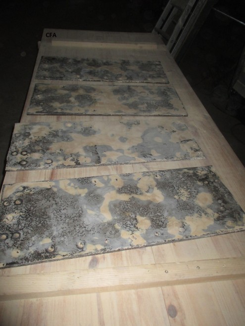

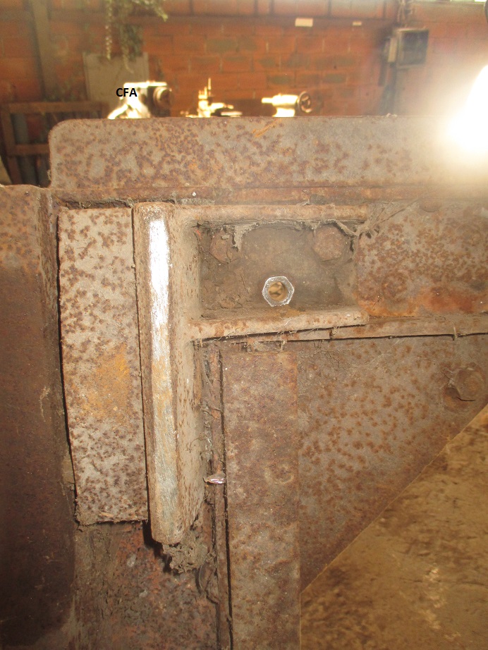

Messagepar diabolo » 09 10 2017 à 09:52
Quoi de neuf ce week end ? bof pas grand chose :rod_siflet

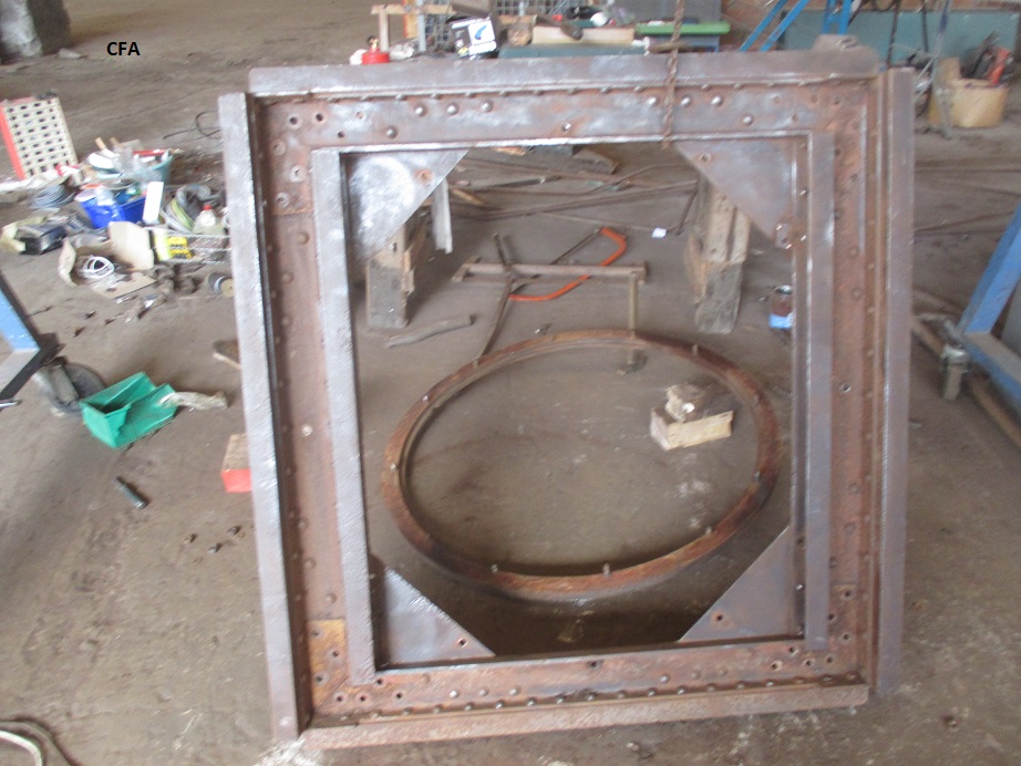

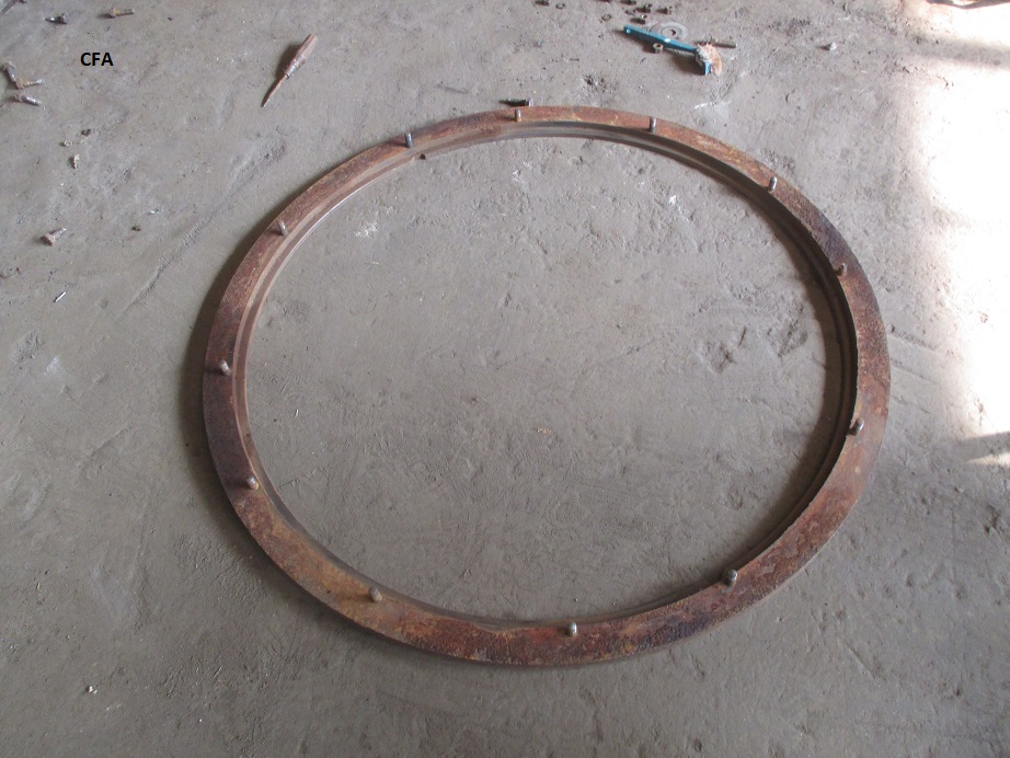

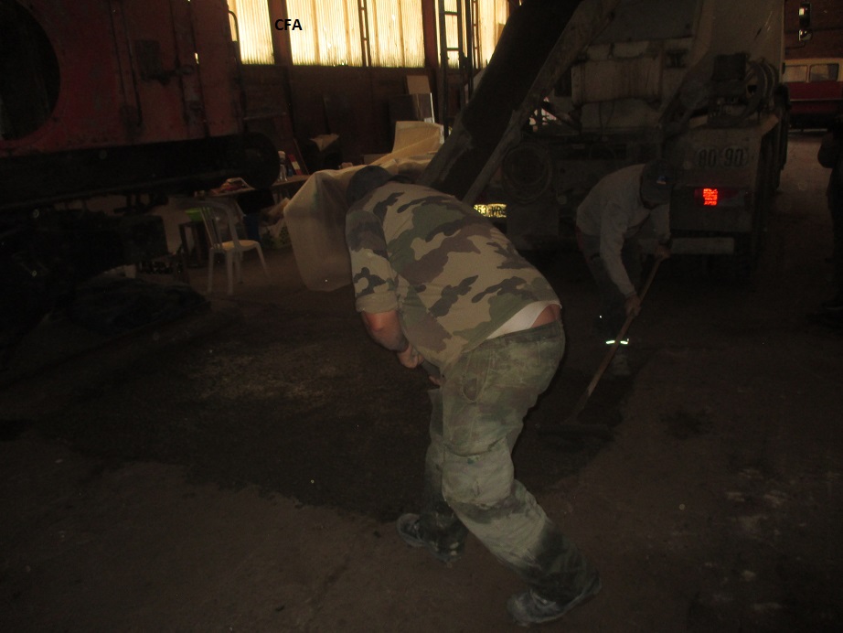

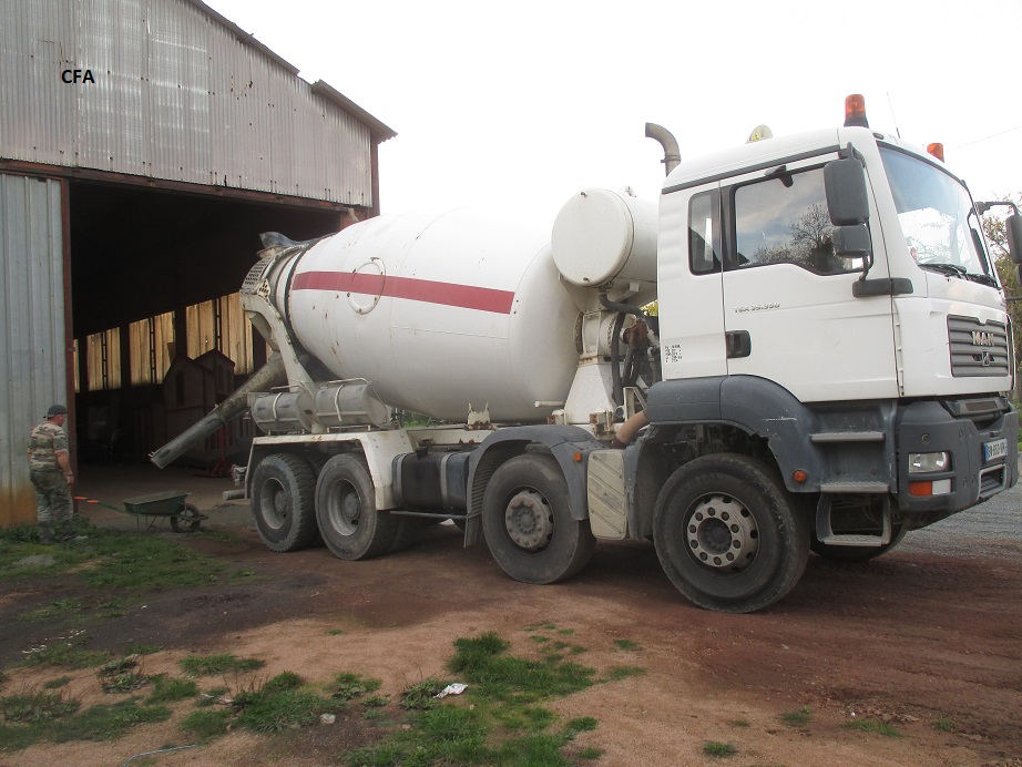

Samedi 18 heures une toupie et c'est parti pour un tour, merci aux copains transporteurs #B6 C7

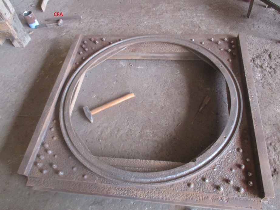

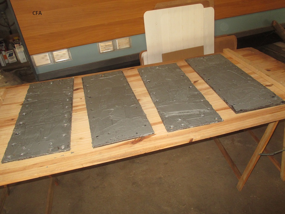

Les plaques des crémaillères sont en cours d'achèvement on aime s'emmerder dans les détails ...
C'est la première fois que la plaque est retournée depuis 1935 et c'est pas souvent de voir des clichés comme ça des de dion C7 Quelque chose me chiffonne va falloir démonter quelques détails supplémentaires par rapport à celle du 206 autant faire les choses correctement avant sa remise en état complète.
Coté menuiserie ça ne chôme pas non plus :ipb-251 des plateaux de choix ont été sélectionnés.
Messagepar FRANCOIS19 » 09 10 2017 à 10:04
Hormis le "sourire du plombier", j'avais du mal à comprendre ce que voulait montrer la première photo... :D3
Un petit coup de correction gamma plus tard, j'ai compris qu'il s'agissait de l'envers de la toupie!
Ça bosse tous azimuts, bravo les gars, c'est dans le détail qu'on voit les belles restaurations, alors prenez votre temps et n'ayez pas peur d'en faire trop! E2 E2 E2

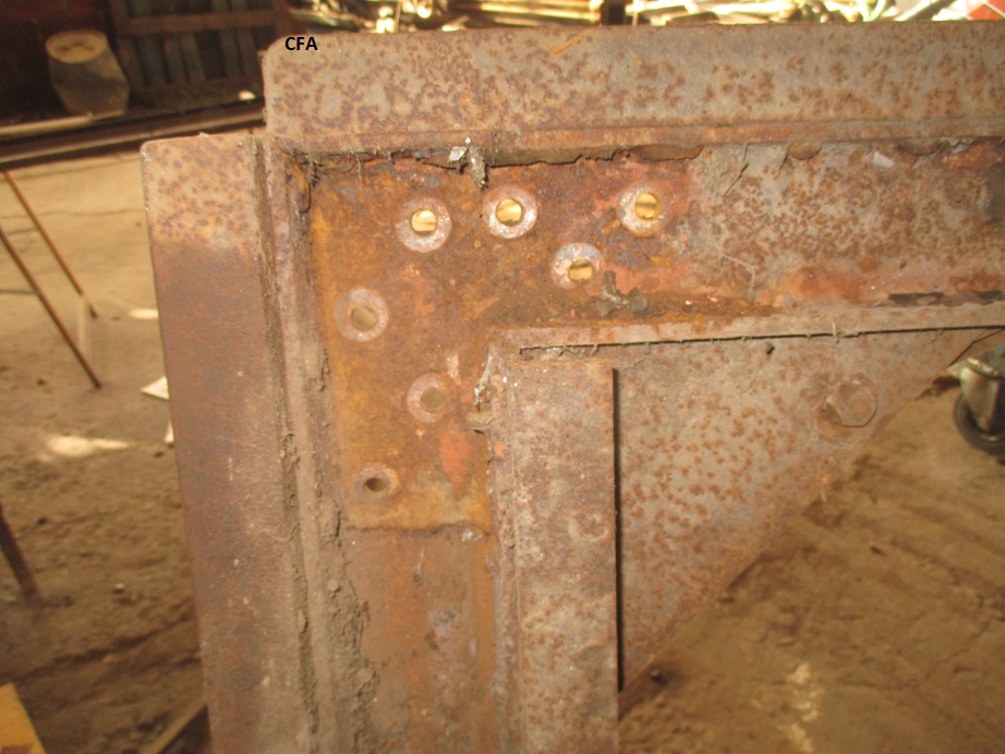

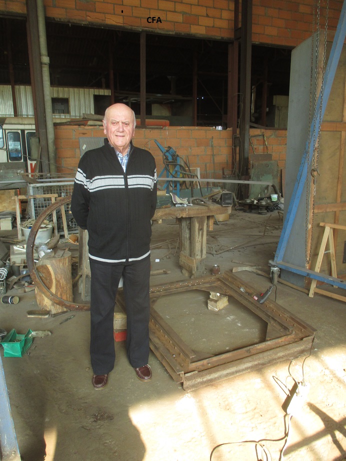

Messagepar diabolo » 11 10 2017 à 19:51
le démontage de la plaque a été poussé au maximum cette fois elle est démontée complètement et dans ces moindres détails pour tout contrôler.
Les supports sont démontés c'est pas terrible, démontage de la partie supérieure également.
La bonne nouvelle c'est quand vous avez l'ami Robert 92 ans ancien de la SE ALLIER qui vient vous saluer et voir l'avancée des travaux là c'est la meilleure des récompenses :ipb-251 :maitre:

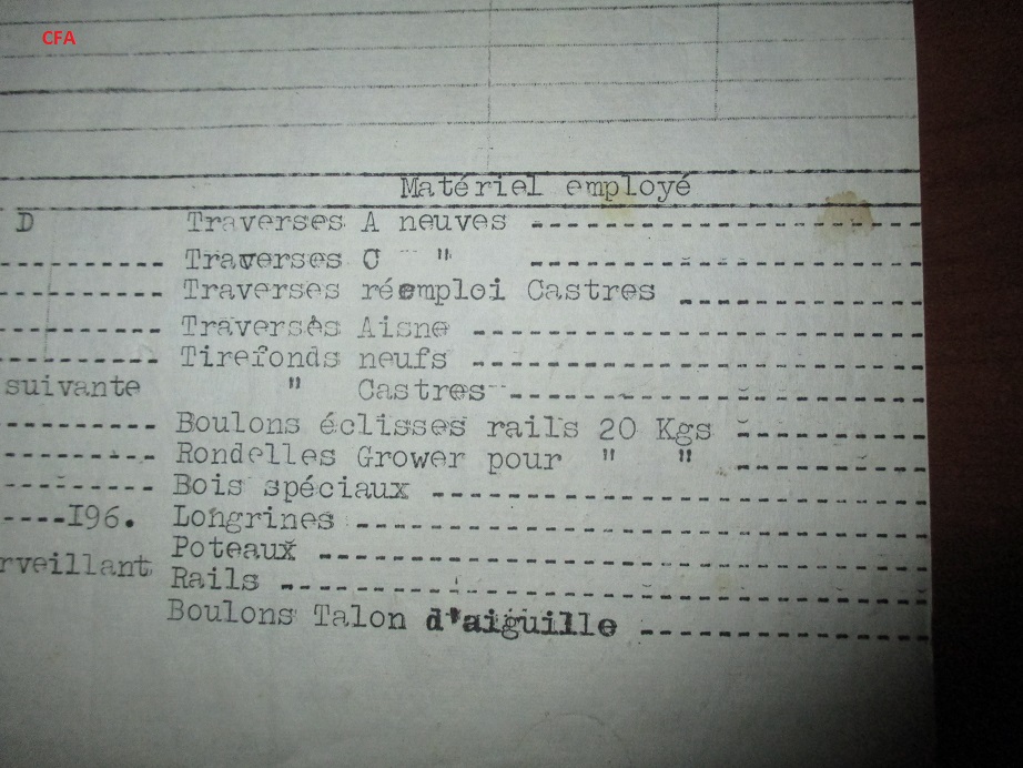

Messagepar diabolo » 24 10 2017 à 20:00
je pense que la partie menuiserie doit avancer, encore une fois c'est faire chaque pièce a sa mesure.
La charge de travail s'accentue ...pas que sur le DE DION.
On ne pensait pas voir venir régulièrement les amateurs de la Lozère alors que l'on a encore pas mal de travail à faire dessus.
Certains nous laissent des photos, des documents,... un document de ST FREZAL DE VENTALON !
Regardez le matériel de réemploi venant de CASTRES et AISNE.
