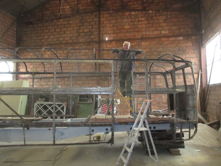

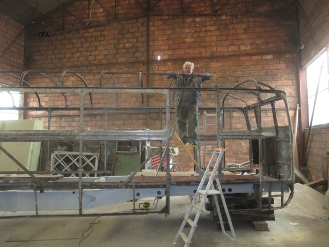

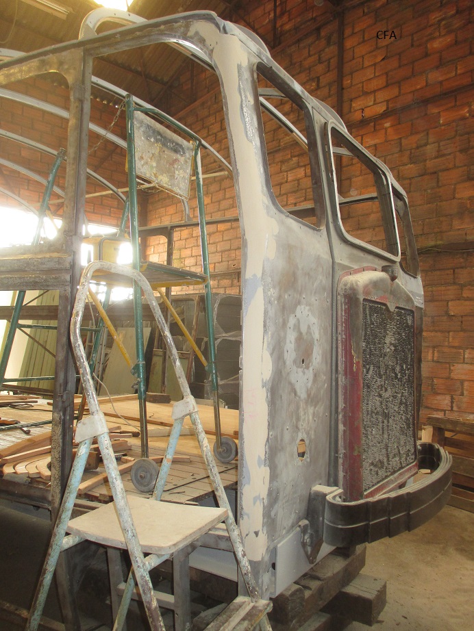

Il y a encore du travail sur la caisse on reprend tout en détail pour ne rien oublier et il y a de quoi faire.
On essaye de savoir comment les anciens travaillaient sur la construction et sur la mise en place de la carrosserie.

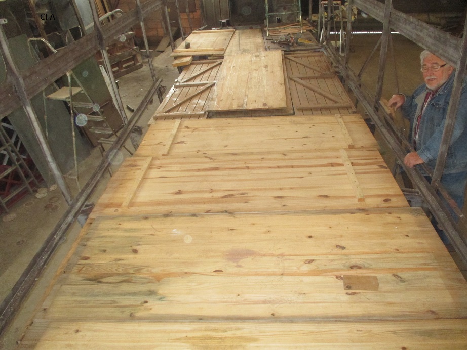

Mimile en cours de prises de mesures des gabarits, plus difficile pour lui de se percher sur une échelle qui tient posée que sur un coté #B9

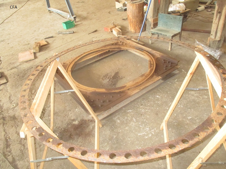

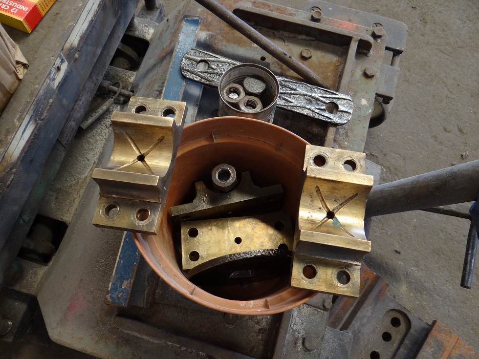

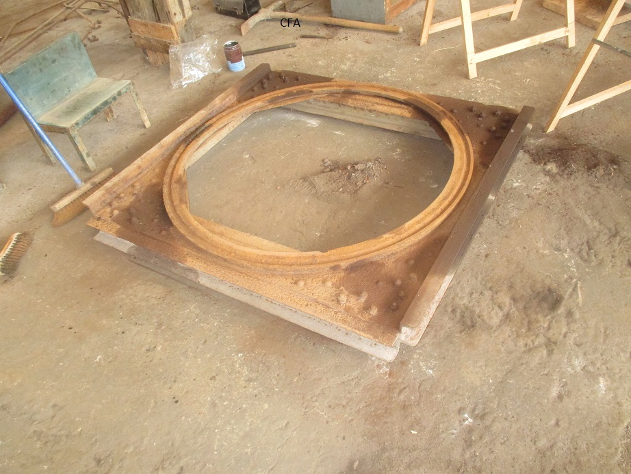

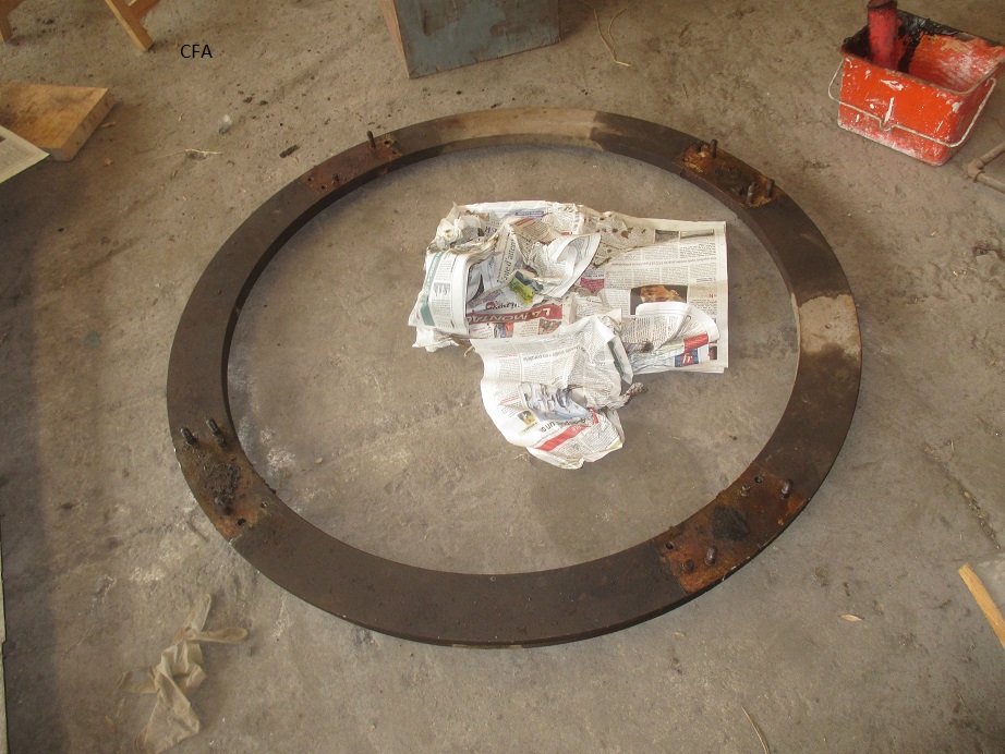

Quelques photos de la plaque du 201 démontée, la couronne semble avoir souffert du temps, on demandera un devis pour une refaite à l'identique.
Les billes sont HS à changer par des neuves.
Les gros tas de déchets sont un tout de graisse sèche et de débris comme quoi ce n'est pas inutile de tout démonter, on a constaté que la graisse sèche raillait les paliers.
Plusieurs pièces sont déjà terminées, les bielles de levage avec les axes sont remis en état.

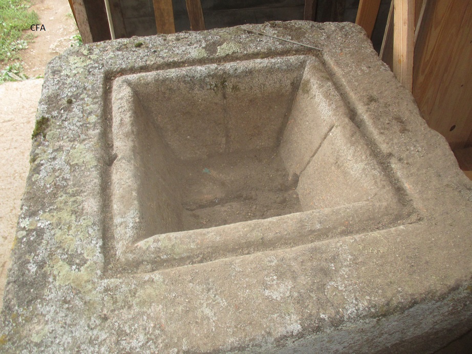

L'urne à biftons avec son poids de plus d'une tonne pose beaucoup d’interrogations elle a un rapport avec le tacot C7 un ancien nous a donné la réponse :rod_siflet

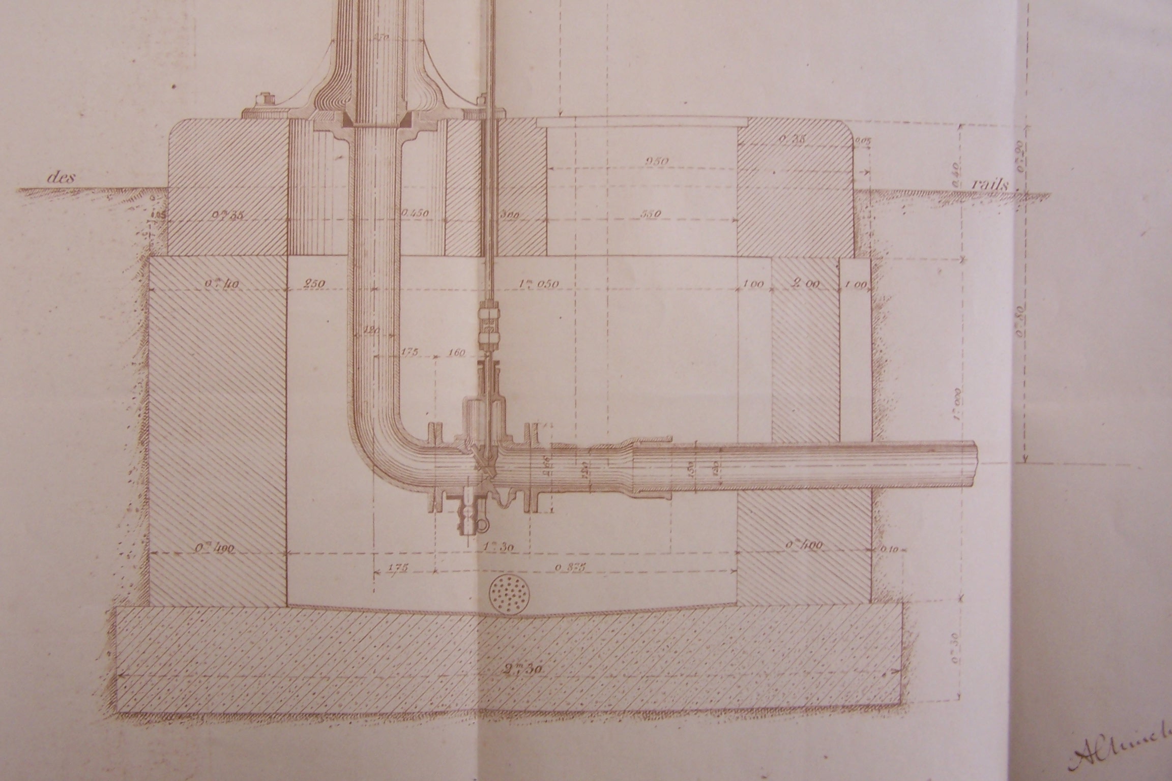

diabolo a écrit:L'urne à biftons avec son poids de plus d'une tonne pose beaucoup d’interrogations elle a un rapport avec le tacot C7 un ancien nous a donné la réponse :rod_siflet
PL .
C'est t'y pas ce qui viendé sous la grue hydraulique ?? :rod_siflet

L'urne à biftons n'avait pas cette utilité, ça sert à quoi alors C7

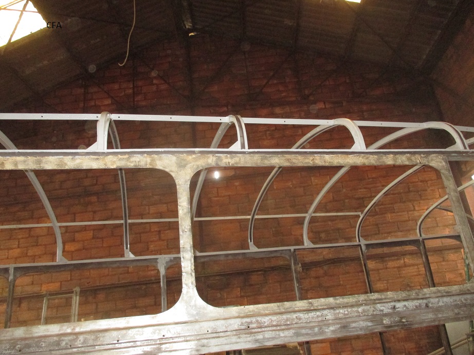

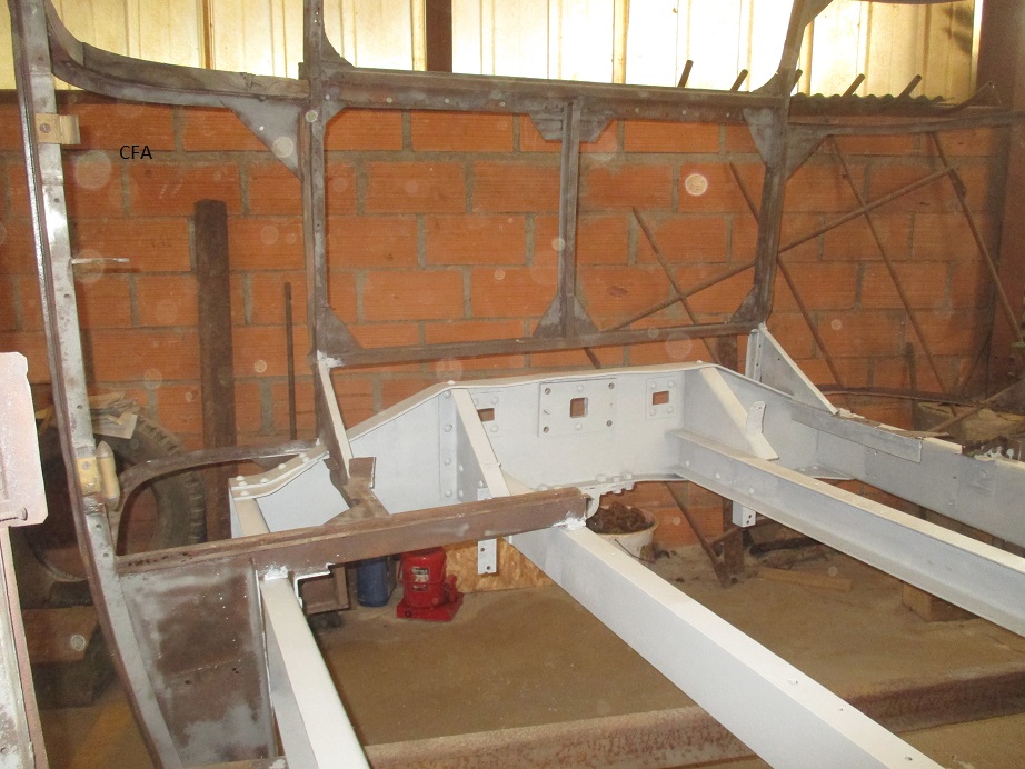

Les travaux continuent, la dernière traverse intermédiaire qui avait été redressée est apprêtée cette fois le châssis est fini, après des heures passées dessus c'est un régal de satisfaction. Les arceaux du toit ont été apprêtés avant la mise en place de la menuiserie, si tout va bien Mimile commence le montage cette semaine.
Le début de l'évaluation des préparatoires de la parties basses a commencé.

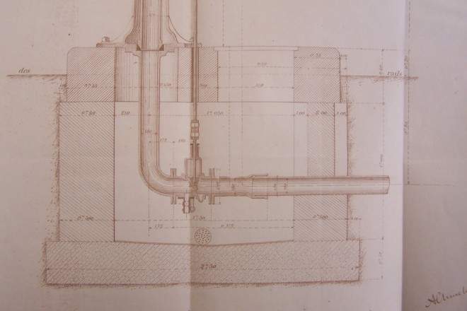

Pour usiner des pièces comme celle-ci ??

L'urne à biftons pose beaucoup d’interrogations c'est toujours pas ça C7

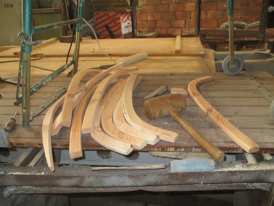

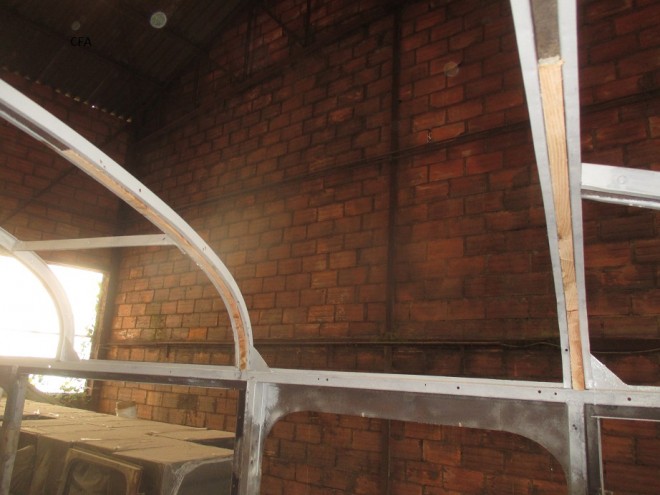

La mise en place des arceaux a commencé, l'ami Mimile avait tout prévu et l'on se retrouve dans la même configuration lorsque ces arceaux avaient été mis en place.
Une supposition personnelle les séries DE DION suivantes ont les arches moins prononcées comme sur les NJ peut être pour moins perdre de temps parce que c'est assez long pour un travail propre. Vu que le temps n'est pas contre nous on fignole les détails, l'angle arrondi de la face avant a retrouvé son aspect d'origine ça valait le coup de prendre son temps vu le résultat C7
Les arceaux montages intérieurs sont en fin de montage les suivants seront les extérieurs. La partie centrale de l'arceaux est plus simple à fabriquer certaines sont déjà fabriquées.
