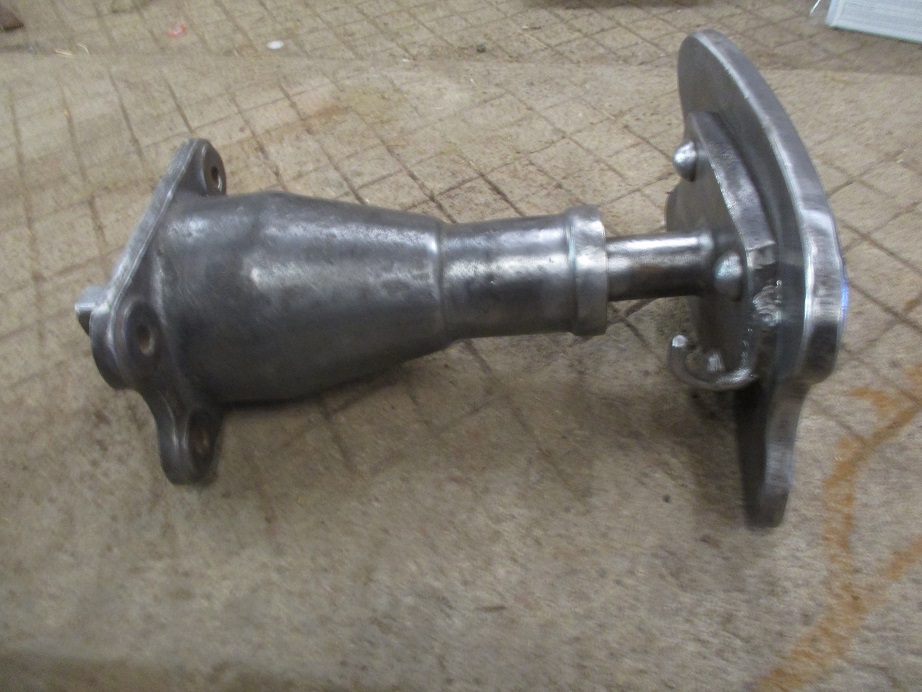

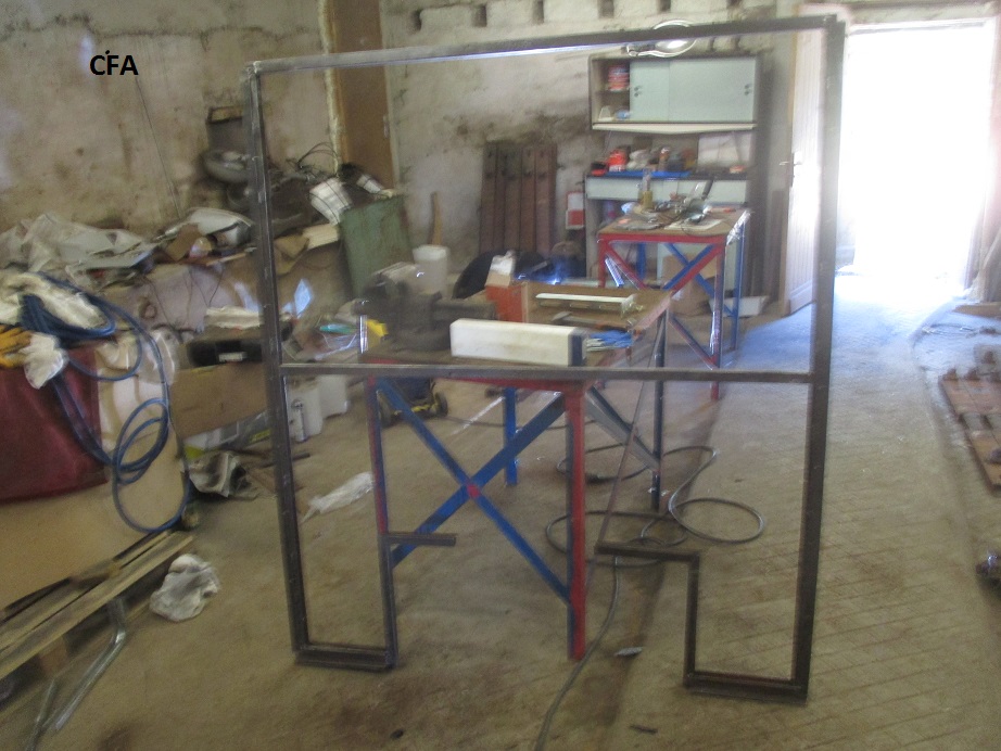

La sablière avant est en préparation pour la retravailler sur les parties à refaire, le clapet est débloqué on changera la vis et le joint ainsi que le ressort neuf que nous avons en réserve.
Jusqu'à présent on était 2 à travailler sur les de dion, un troisième larron a mis la main dans l'engrenage et c'est lui qui va prendre en charge la prochaine étape ...
Encore une fois on ressort les pièces rangées depuis quelques années pour évaluation et réflexion avant de les refaire à l'identique.

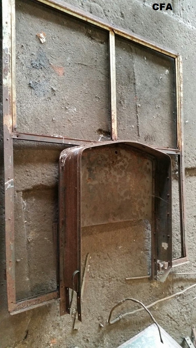

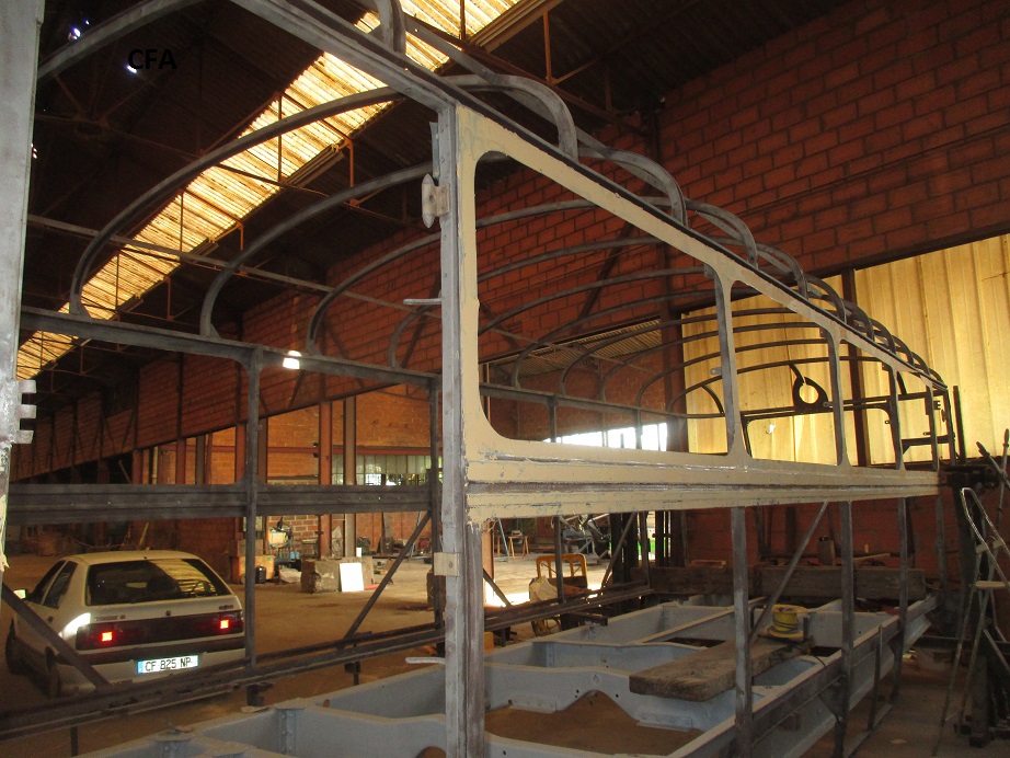

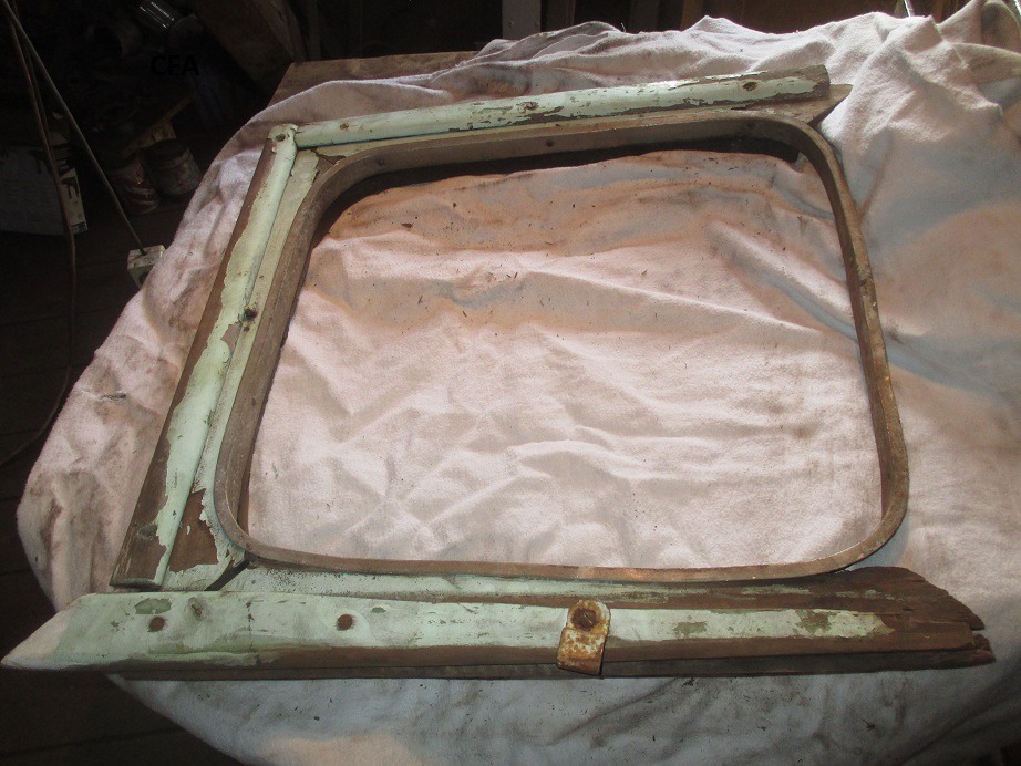

Les travaux supérieurs de la caisse sont en cours de finitions tant que ce n'est pas parfait on continue dans le détail mais ça commence à ressembler enfin à quelque chose de pas mal.
On a ressorti le tampon du 201 celui que l'on avait monté à blanc est celui du 206.
La cloison de séparation poste de conduite est ressortie, on avait terminé le travail avec les reprises des assises complètement rongées, la partie capot avait été refaite également. La partie menuiserie inférieure est en cours quelques détails de finitions de carrosserie pas nécessaires du tout mais ...
La partie serrurerie vitrages est en cours elle aussi et la cloison va permettre de pouvoir prendre les cotes du panneau en bois supérieur du toit qui sera refait à neuf et en chêne celui d'origine est en mauvais état.
PL .

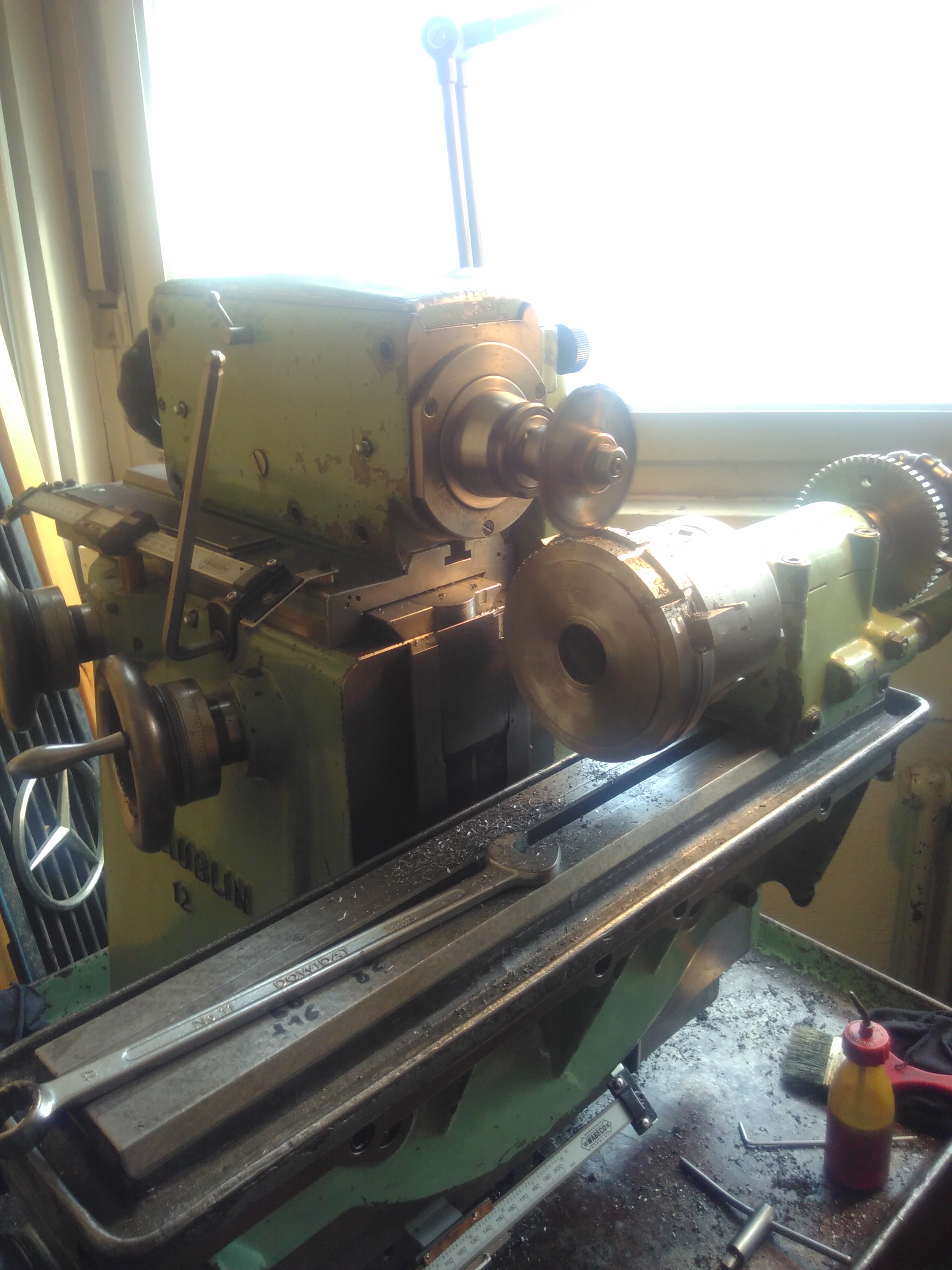

Comme je suis "enfin" un peu en vacance :ipb-279 . J'ai repris quelque chantier en déshérence...
Du coup, lundi, mon tour c'est vu ajouté un renvoie pour gagné de la force. Et aujourd'hui, j'ai attaqué l'usinage.
:C1 Non De Dion !!! H4 :C2 :x C7 :C1 :E1 #A8 La pièce bouge dans le mandrin qui lui même à tendance à se dévisser. Du coup, j'ai cassé deux fraises et la j'ai une erreur de 4mm après un tour de diviseur...
Il faut donc changer la manière de faire. Je vais usiné l'alésage et souder sur une pince d'ébauche. Ce qui évitera le problème du mandrin. Bref, je vous ai pas oublier... lentement mais surement!
