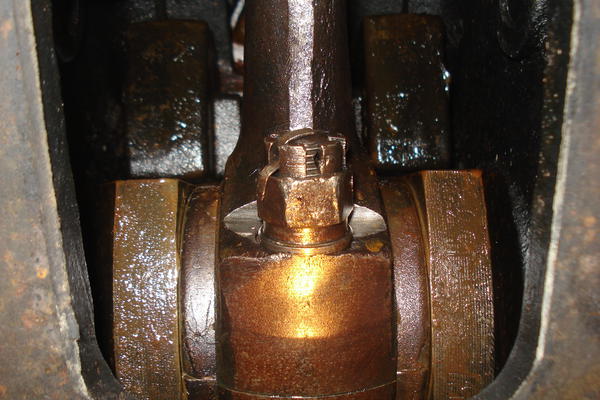

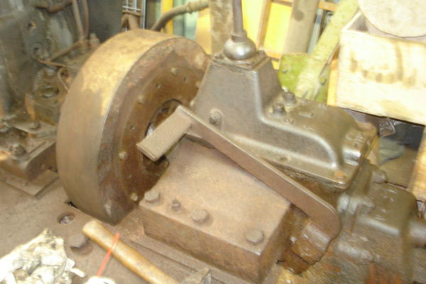

Messagepar Fred de St Amand » 15 10 2010 à 22:04
Aujourd'hui séance de travail sur le Deutz OME du volatil :B3
Et ça avance pas mal #B6
L'embrayage est débloqué après démontage partiel, filtre a air nettoyé et remonté, pompe a injection démontée et dégrippée, pompe a eau remontée, l'injecteur est prêt a être remonté, ainsi que les boites a clapets :ipb-251
par contre, le radiateur a du geler H4 Après lavage a haute pression, il apparait que deux ou trois tubes ont cassé mais ça doit pouvoir se réparer.
Les entrailles de la béte
la boite et l'embrayage
