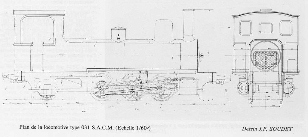

"les 031 SACM exposées en 1889"
Il s'agit des locomotives qui étaient exposées à l'exposition universelle de 1889.
Si les caractéristiques de la machine ont été listé sur le catalogue de l'exposition universelle, malheureusement il n'y a pas de plan annexé.
Dites, les "sénateurs" de l'Allier, n'auriez-vous pas retrouvé un plan dans vos archives de ces locomotives, emblématiques de la S.E. ?!
Et bravo pour la liste des machines ! beau boulot.
E2 E2 E2
Re: Les Chemins de fer de l'Allier
Messagepar Tyrphon » 10 02 2015 à 23:23
Le seul plan de 031 SACM en ma possession est celui de MTVS, donné comme d'habitude sous toutes réserves.

Messagepar YVES » 11 02 2015 à 21:07
C'est un peu le souci.
Un plan original de 031T SACM de la S.E., finira-t'il par sortir un jour des archives ou des collections ?...
Quid du côté de l'Allier ???

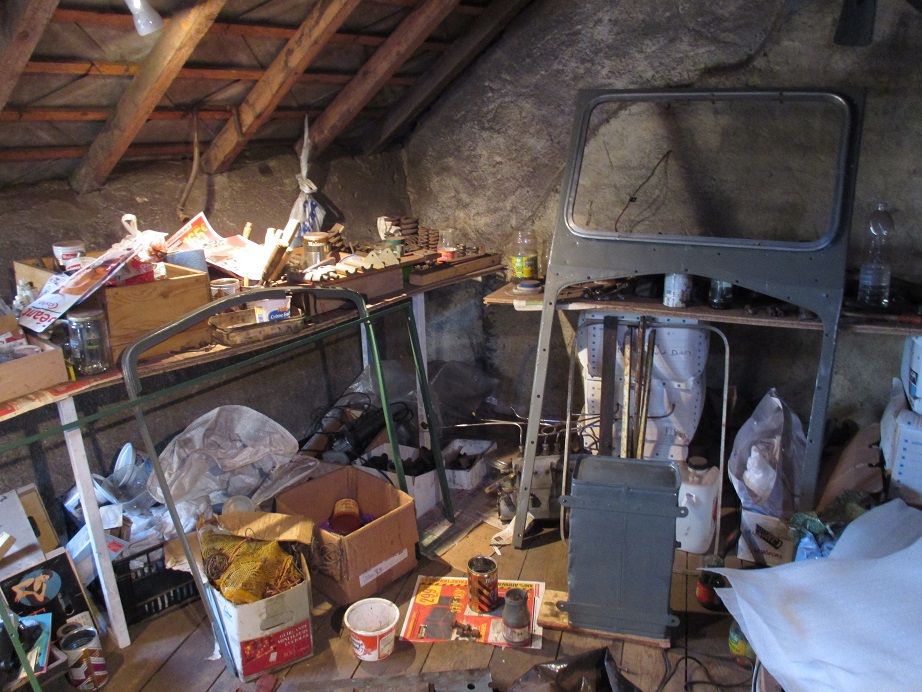

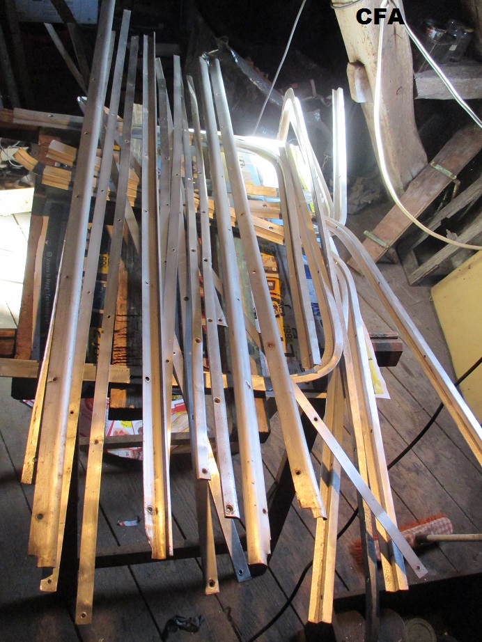

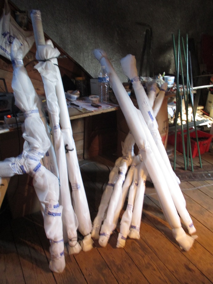

La restauration du DDB 201 continue en équipe restreinte, on y travaille la semaine pour laisser place à des priorités en fin de semaine.
l'hiver se termine, c'est le moment de commencer à faire de la place et ranger les pièces terminées.
Une bonne occupation ces derniers mois, beaucoup de pièces reprises et remises en état.
Un wagon va servir pour le rangement des pièces du 201.
Le reste est en peinture et à ranger.
Coté droit et gauche terminé.
Remontage en cours de partie séparation cloison conduite et passages.
La menuiserie est commencée également.

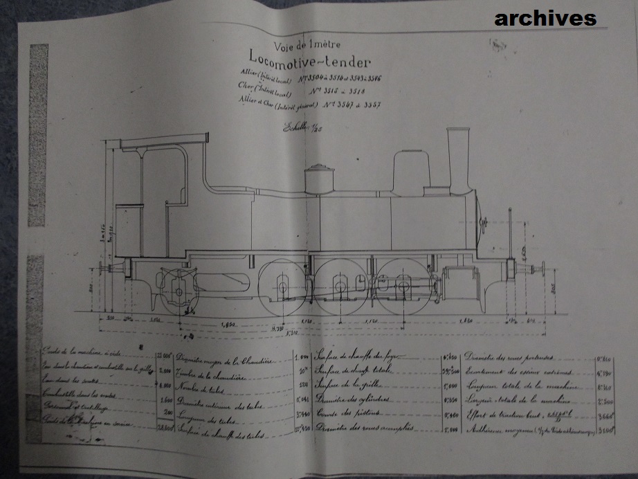

Messagepar diabolo » 17 03 2015 à 23:25
encore beaucoup de travail, deux personnes commencent à classer les archives ( ce sont des cartons entiers).
On n'a pas tout lu ni trié vu le nombre.
En cherchant une info j'a trouvé ce document, un petit début.
PL
Diabolo
diabolo
Messages: 1600
Messagepar YVES » 17 03 2015 à 23:52
Interessant, merci beaucoup.

Messagepar pelican » 18 03 2015 à 09:27
Le vieux grenier avec les pièces d'un vieil autorail ... :rod_coeur

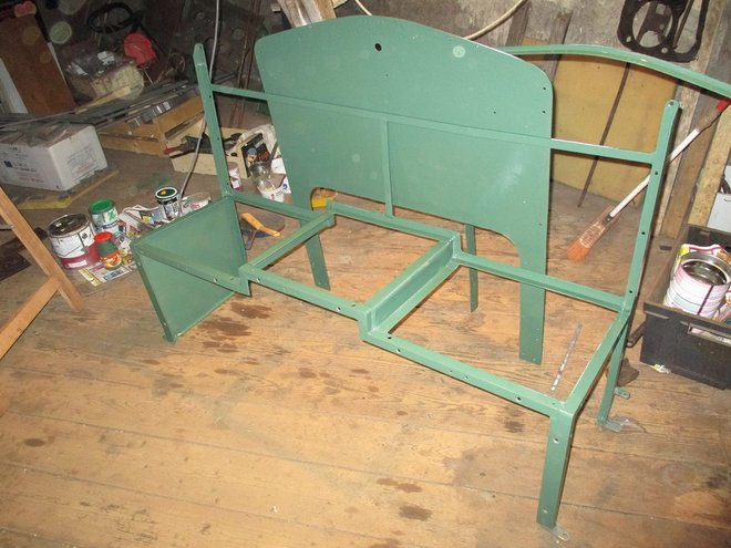

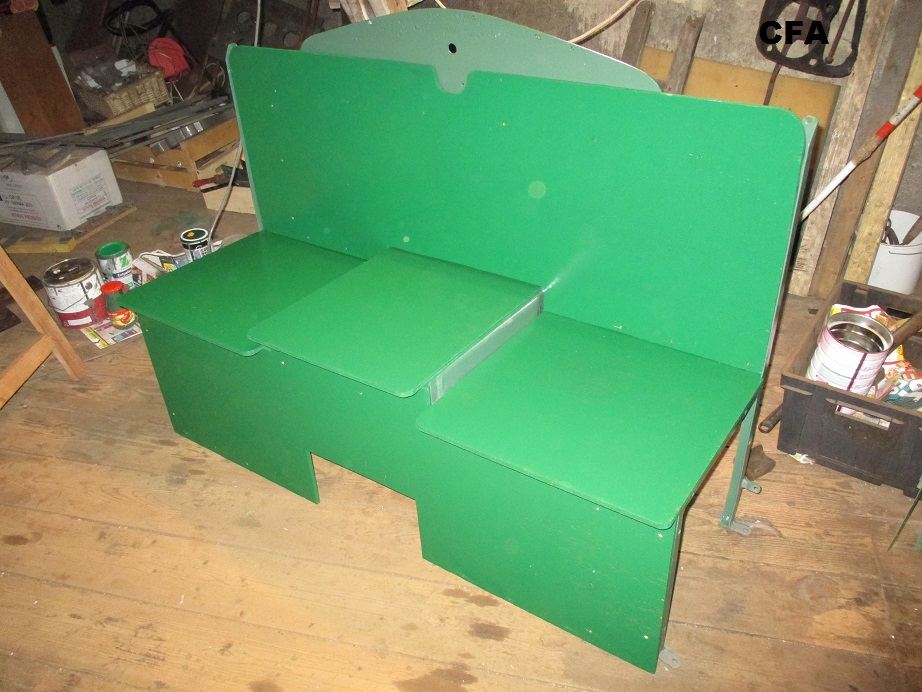

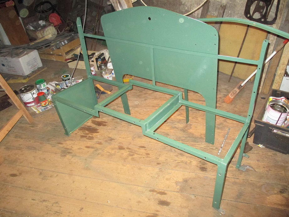

Messagepar diabolo » 19 03 2015 à 22:15
la peinture en cours de séchage, le résultat est correct et satisfaisant.
Les panneaux en CP seront recouvert avec les assises, il manque les baguettes et quelques détails.
Prochaine étape avant remontage, les bavettes sans rivets (collage) et il y en a pas mal.
PL

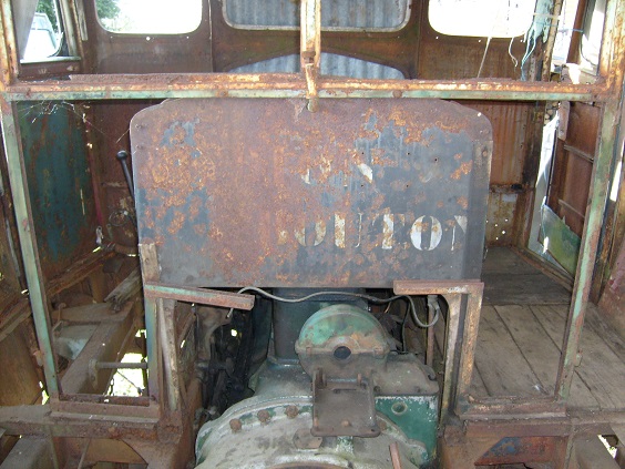

Etonnante cette inscription De Dion Bouton retrouvée sur un capot moteur. Je n'avais jamais rien vu de tel !!!

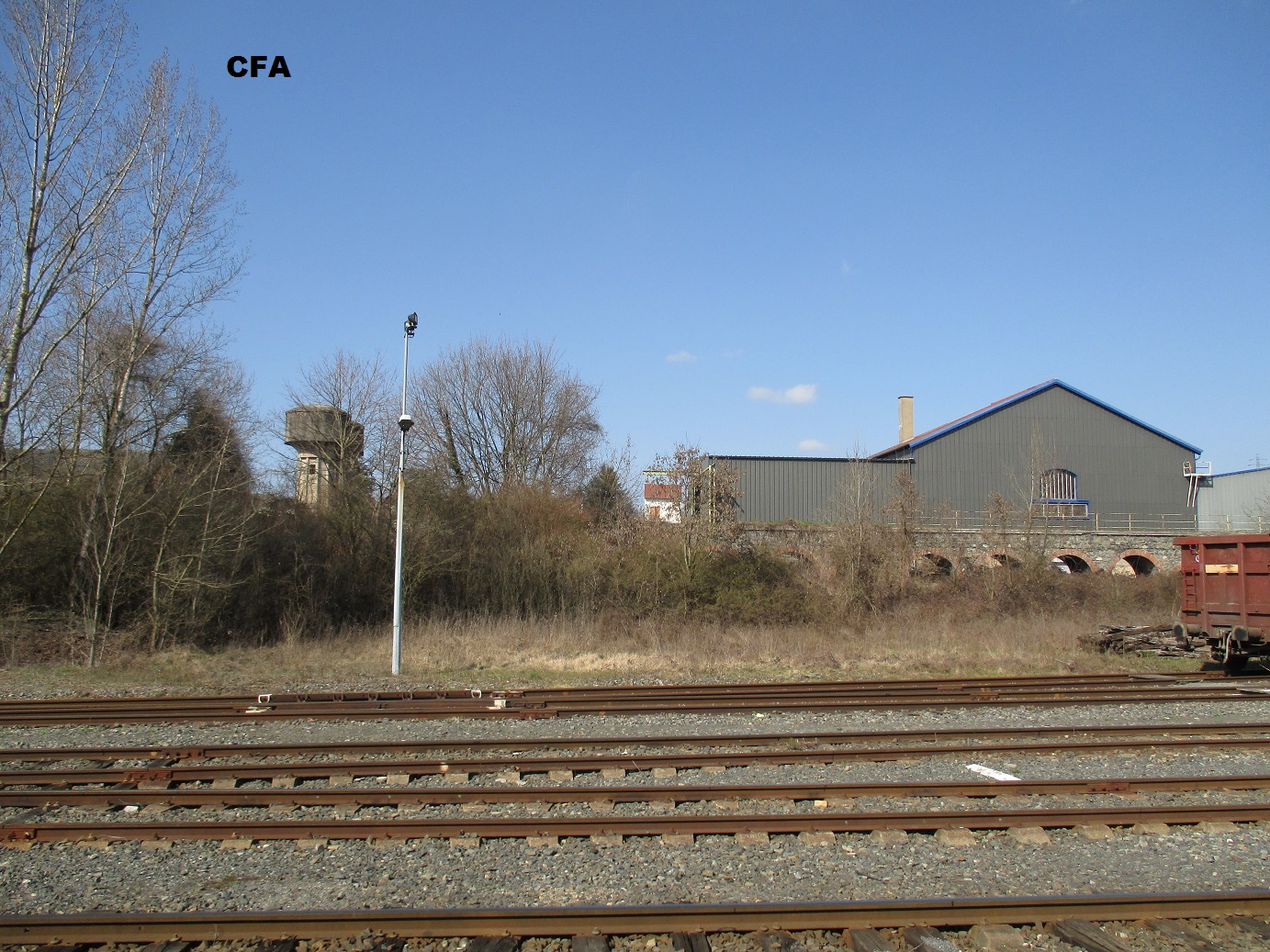

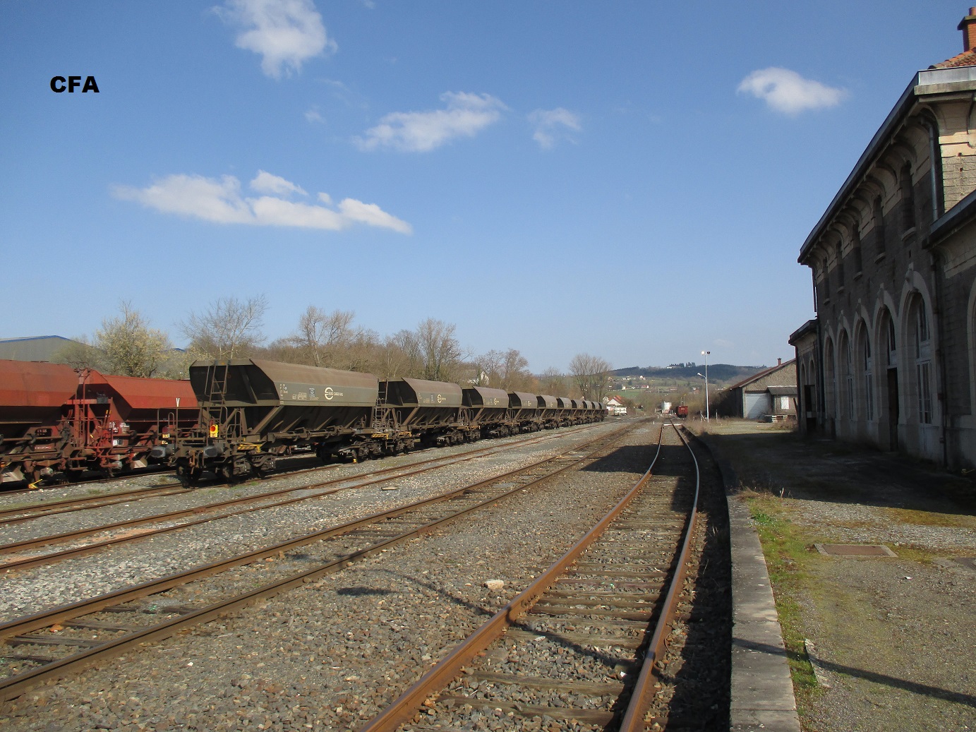

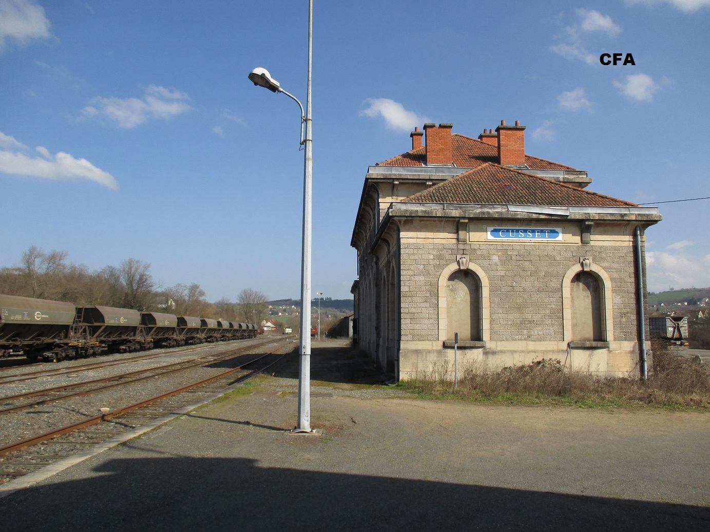

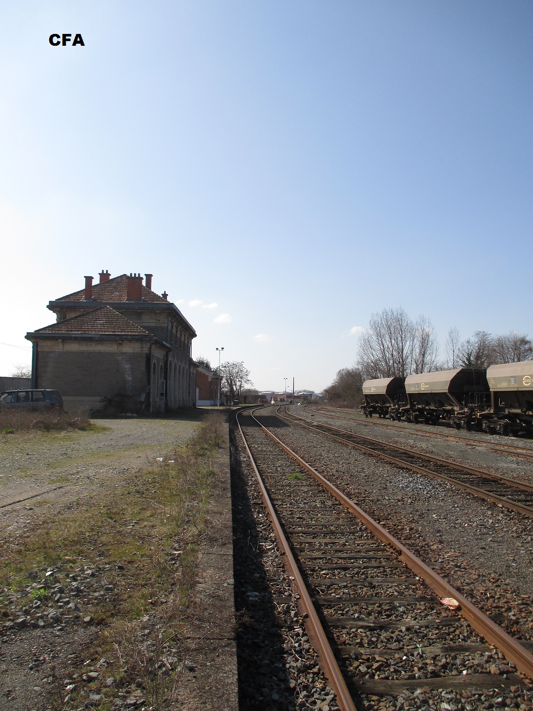

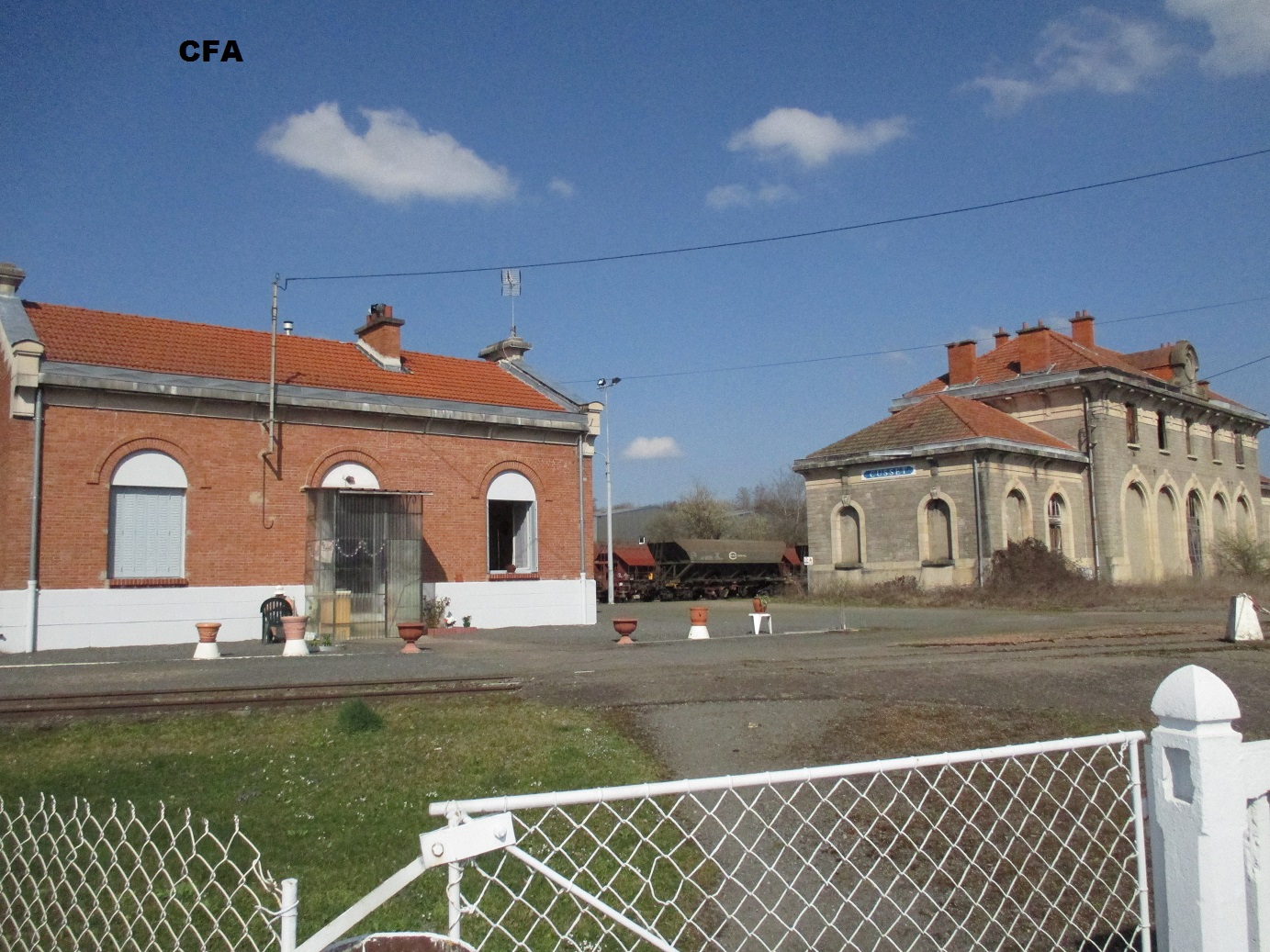

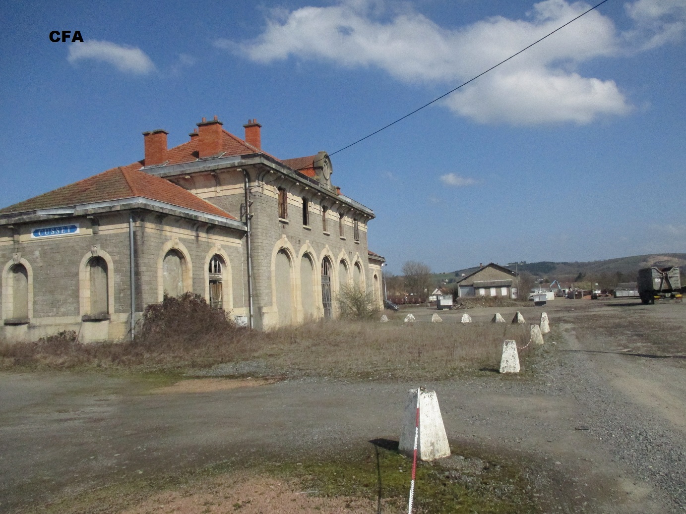

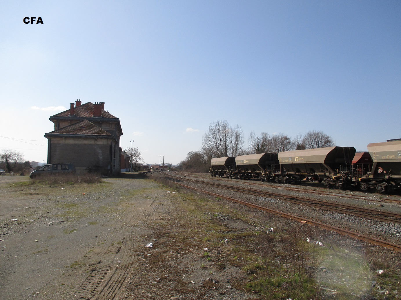

Messagepar diabolo » 28 03 2015 à 14:50
gare de CUSSET le 23 03 2015
La gare est classé MH elle se dégrade dommage.
Beaucoup d'activités entre les carrières et la raffinerie de pétrole.
On devine les installations de l'entreprise ex DUPRE.
PL
Diabolo
