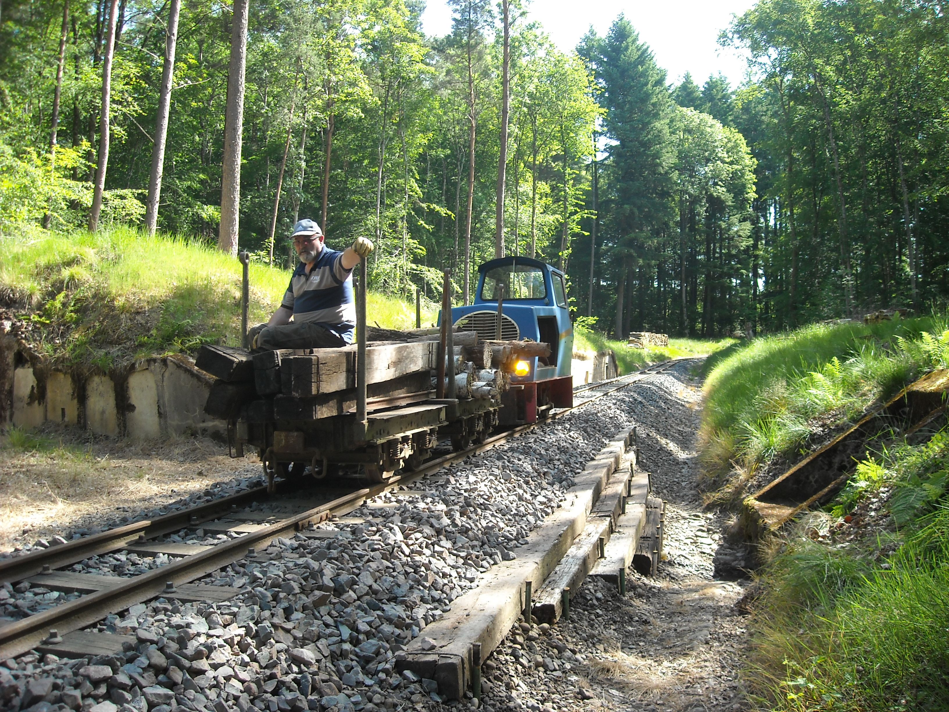

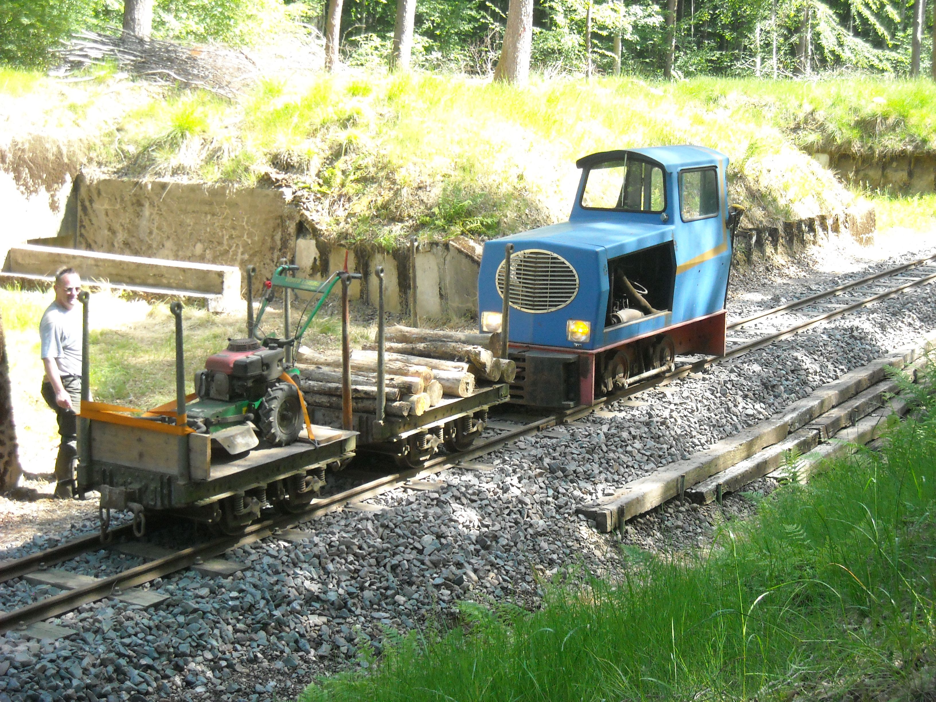

Messagepar Decau88 » 08 06 2014 à 22:37
couvre joints encore et encore!!!!!!
Plus que 70 a retailler plus ceux du triangle du pignon de façade principale.

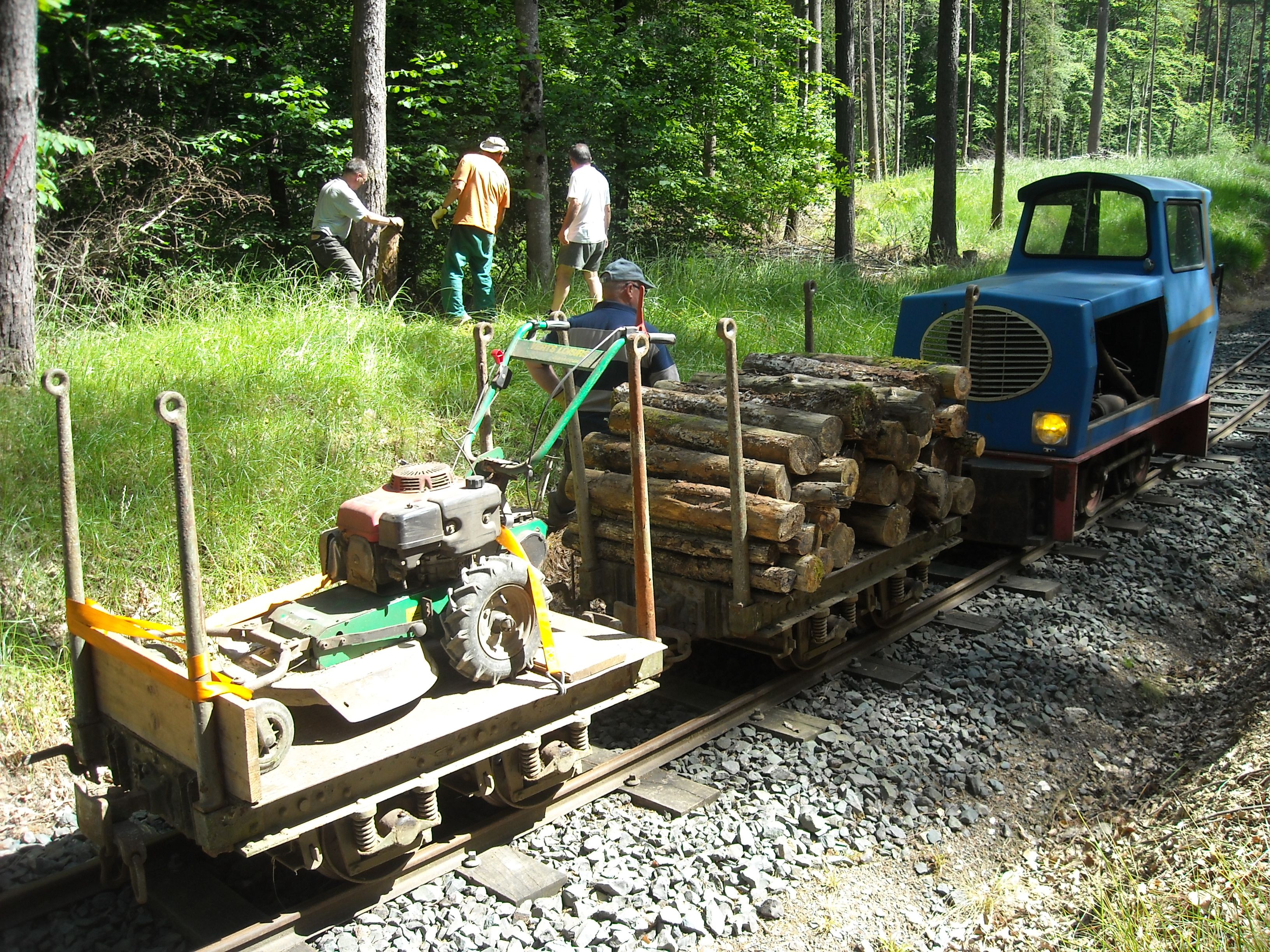

Ce matin, nous avons fait un petit train pour ramener les traverses non utilisées lors du chantier du week end dernier.
Nous ne avons profité pour créer un nouveau wagon, le wagon tondeuse!!!!!
Nous en avons également profité pour rapatrier quelques rondins que j'avais mis de coté il y a quelques années

Messagepar Victor le chat » 08 06 2014 à 23:35
C'est pour la chauffe de la future vapeur les rondins ?! :E1
Je suis admiratif quant à la beauté de la ligne ! :shock: :rod_coeur E2 E2 E2 E2 E2 E2 E2
Re: Train des forts
Messagepar Decau88 » 08 06 2014 à 23:37
C'est pour la chauffe de la cuisinière!!!!

Messagepar Bart » 09 06 2014 à 10:44
Decau88 a écrit:couvre joints encore et encore!!!!!!
Joli ! :F5
En visualisant cette photo, une question me vient : c'était comment, à l'époque ? le niveau de la voie en hauteur était il aussi haut ? :?
Plus exactement : les voies militaires étaient posées aussi bien ?
Sur diverses photos d'époque qu'on peut trouver sur le net, opur ce type de voies, je n'arrive jamais à déterminer si elles sont sur ballast, ou posées directement par terre avec du "ballast local" (les cailloux du coin) pour garnir un peu.
Dans l'absolu, il serait logique que la hauteur soit la plus faible possible pour permettre de façon moins contraignante un déchargement puis la manutention vers l'intérieur des ouvrages.

Messagepar Decau88 » 09 06 2014 à 12:02
En fait, cela dépend de l'endroit.
Sans parler des voie intégrées dans les voiries constituées de rails double rehaussés ou non en fonction du type de route dans laquelle on se trouvait (pavées ou non), voici que l'on pouvait trouver comme plateforme:
Par exemple dans les batteries, la voie était de type porteur Decauville dont les travées étaient posées sur un ballast très sommaire. Sur Epinal, il s'agit de matériaux d'origine alluvionnaire de granulométrie 15/40 environ.
Dans les zones ou la pente de la voie est plus importante, on trouvait du rail plus lourd posé sur traverses bois avec un ballastage plus soutenu.
