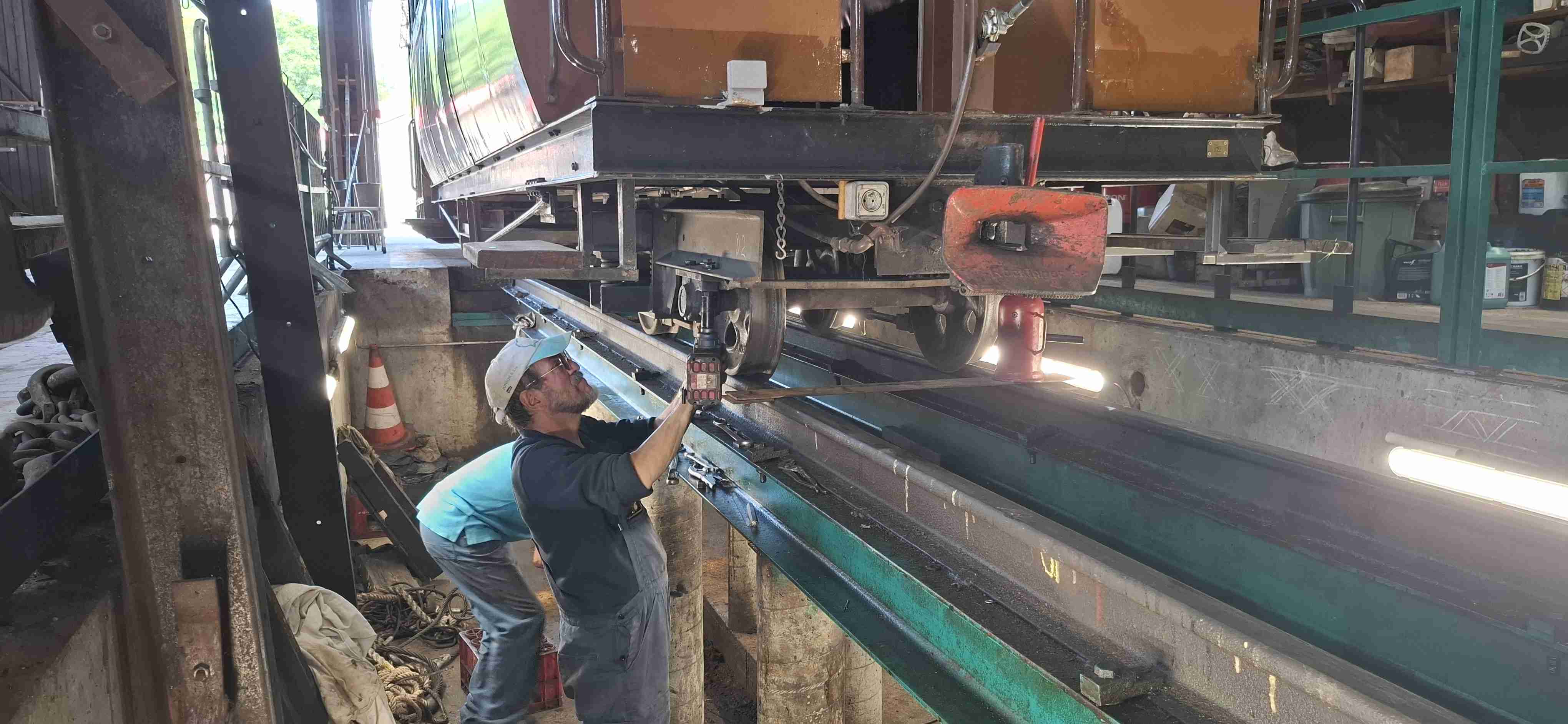

Peu de monde mais tous très occupés, essentiellement par le remplacement des essieux de la grande voiture salon : pendant que Michel et Philippe procèdent aux tracés (précis car de la précision dépend la facilité de montage !) des plaques d'adaptation des nouvelles boîtes d'essieux sur les bogies plus larges de quelques centimètres que les bogies SOCOFER dont ils sont pourtant inspirés, ...
... Pierre joue de la "mitrailleuse" pour installer la boulonnerie neuve sur les fixations des boîtes de l'essieu qui avait été monté "en provisoire" la semaine dernière.

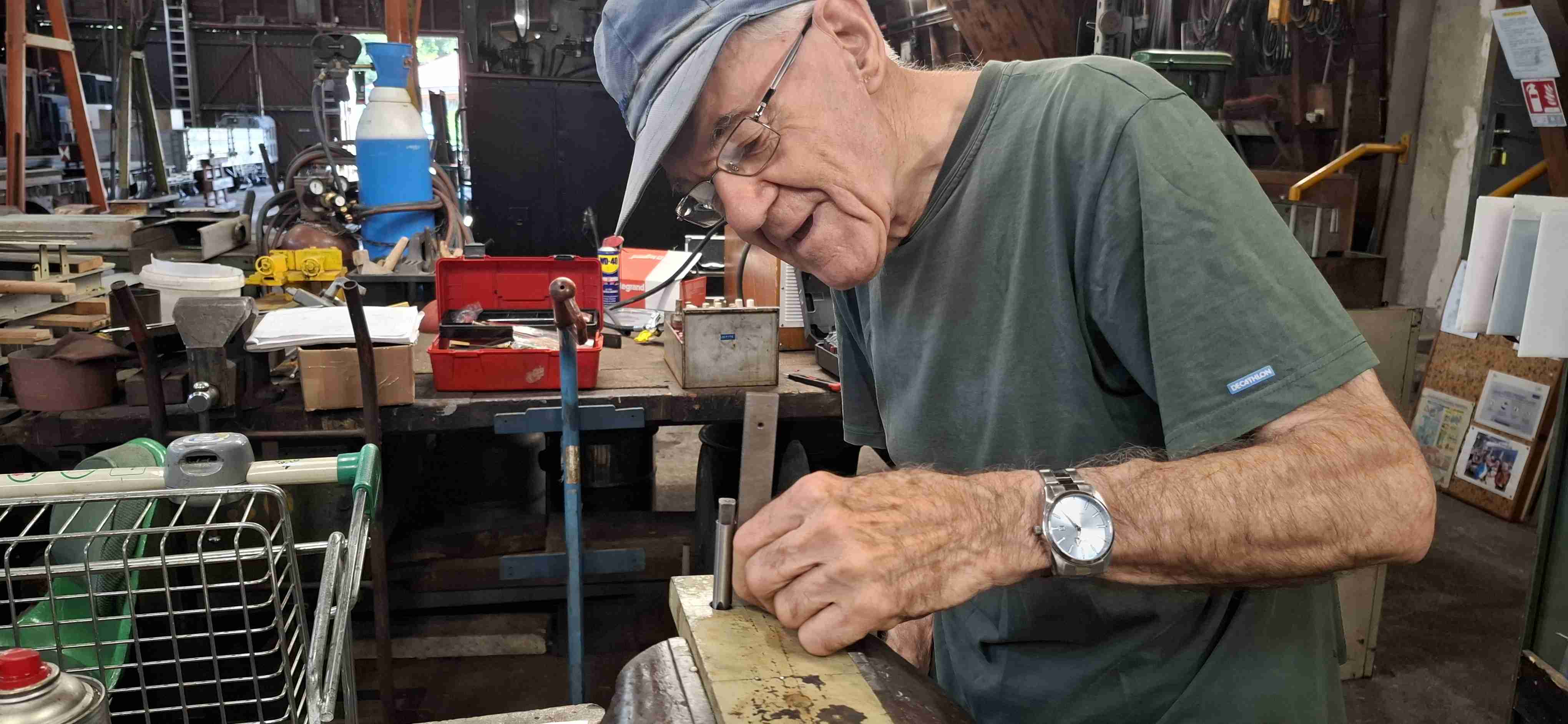

Les plaques sont percées, Michel procède au taraudage des trous.
Mais attention, ça doit être parfaitement perpendiculaire, Michel nous fait ça comme il a appris au collège, à l'équerre !

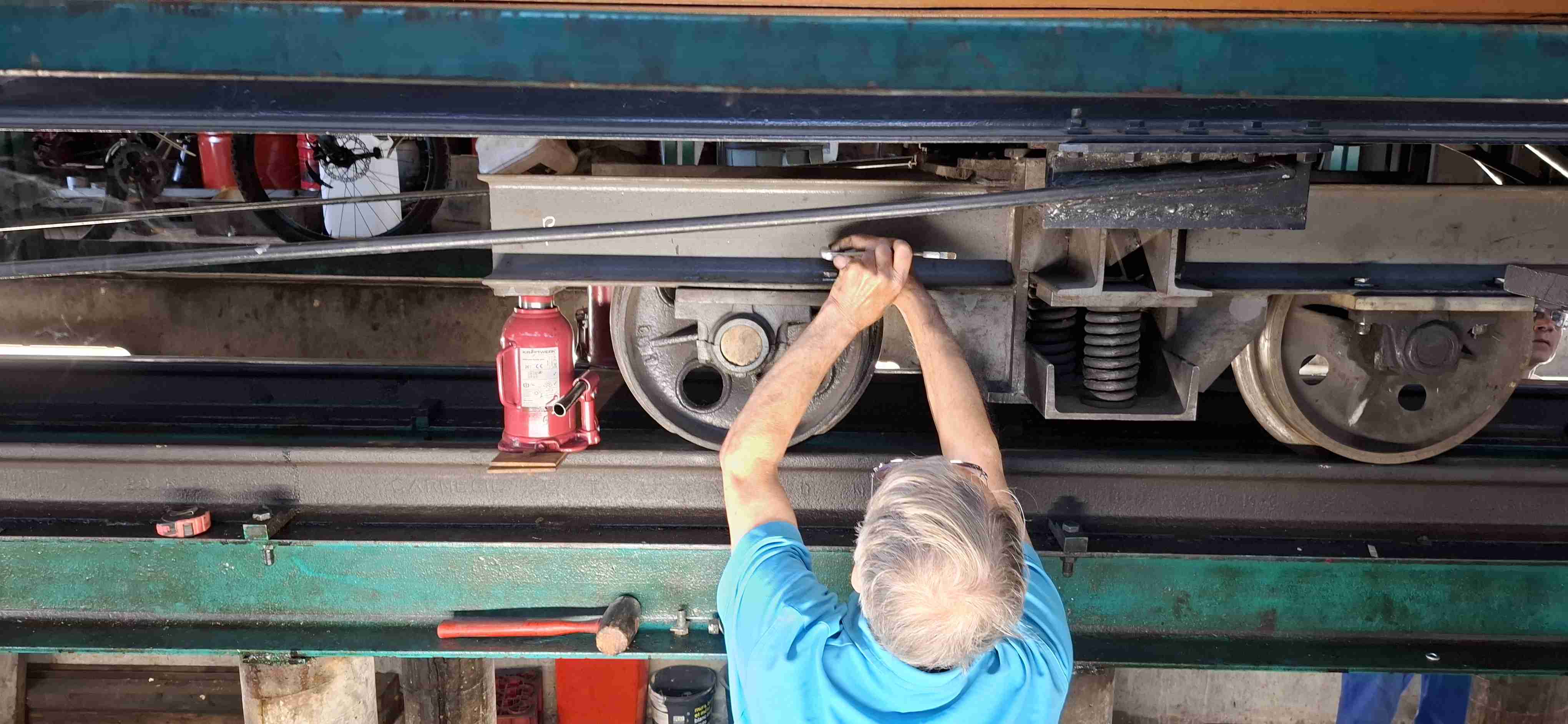

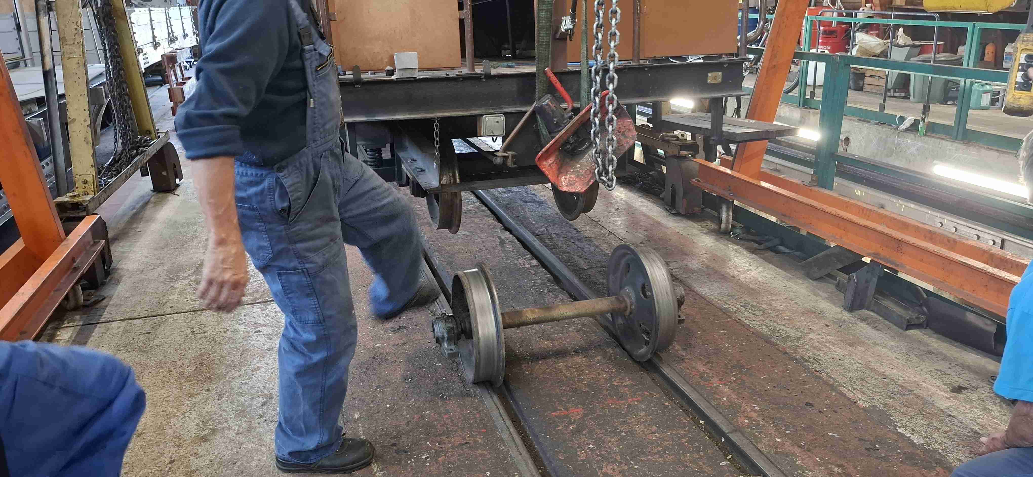

Etape suivante : l'extrémité de la voiture salon est levée au palan, l'essieu à remplacer, préalablement déboulonné sur la fosse, est sorti et le nouvel essieu va être poussé en place, puis définitivement boulonné.
Puis la voiture est retournée sur la raquette du belvédère et c'est le second bogie qui est mis en chantier, d'abord démontage pour prise de cotes, car rien n'est vraiment identique entre les 4 essieux... et remontage en provisoire jusqu’à la semaine prochaine car il faut maintenant préparer les plaques d'adaptation aux cotes qui viennent d'être prises et qu'il n'y a plus le temps ensuite de changer un autre essieu..

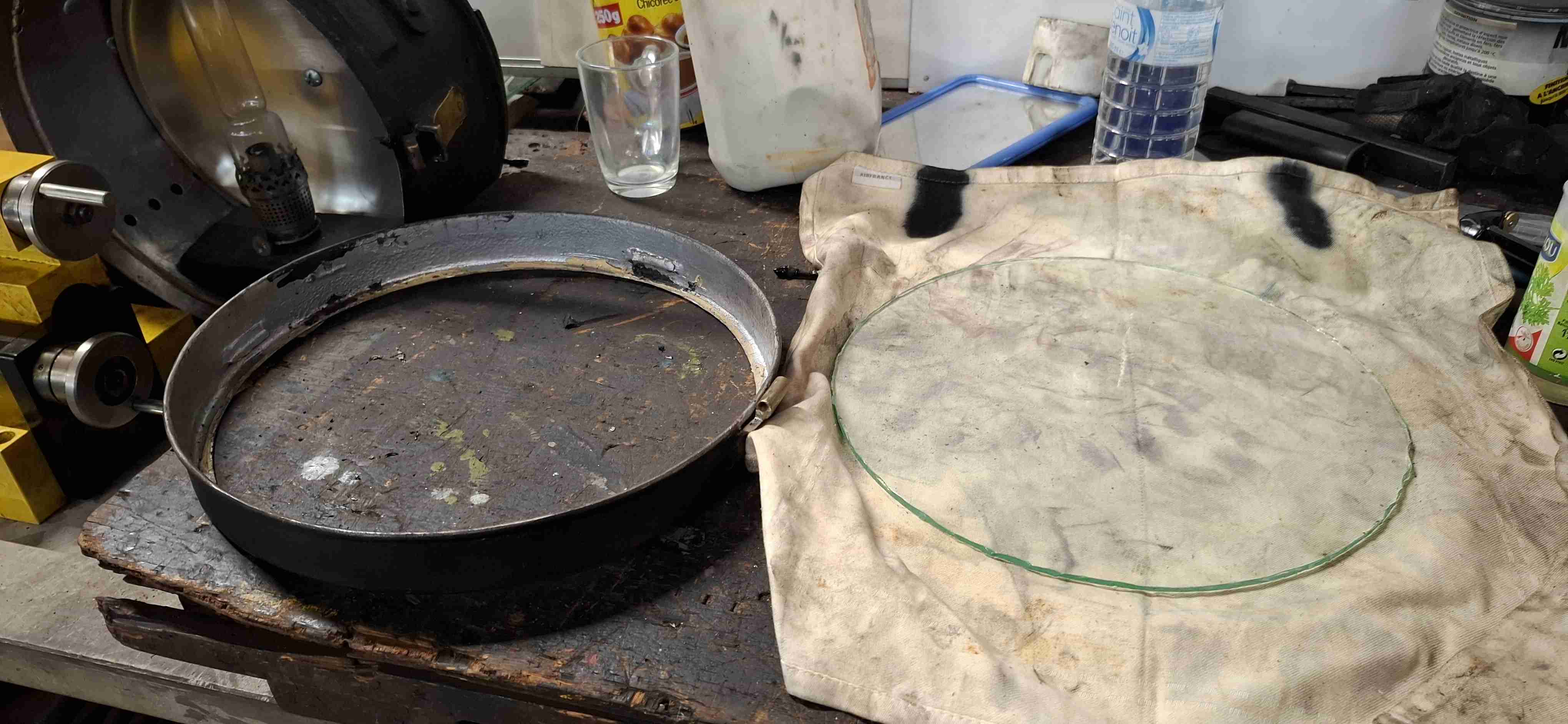

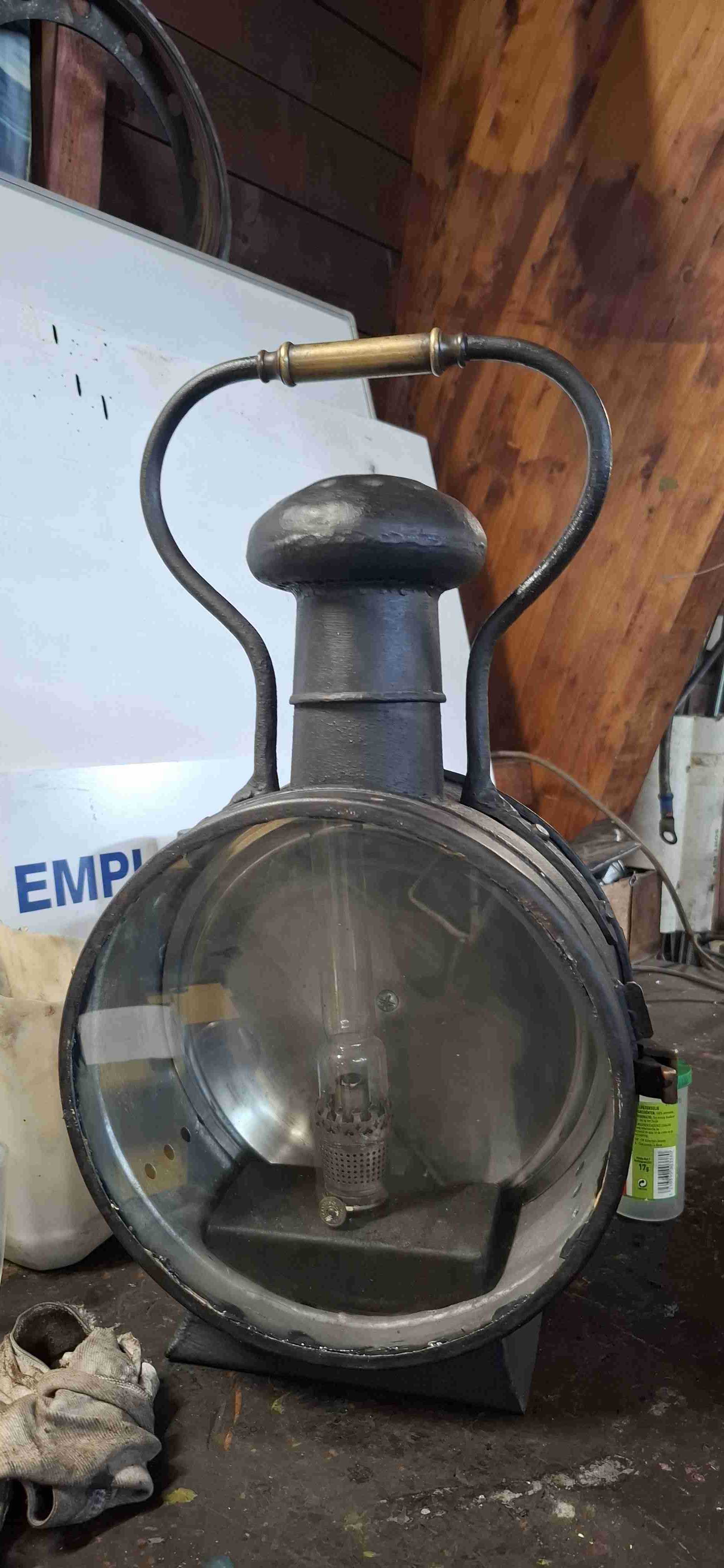

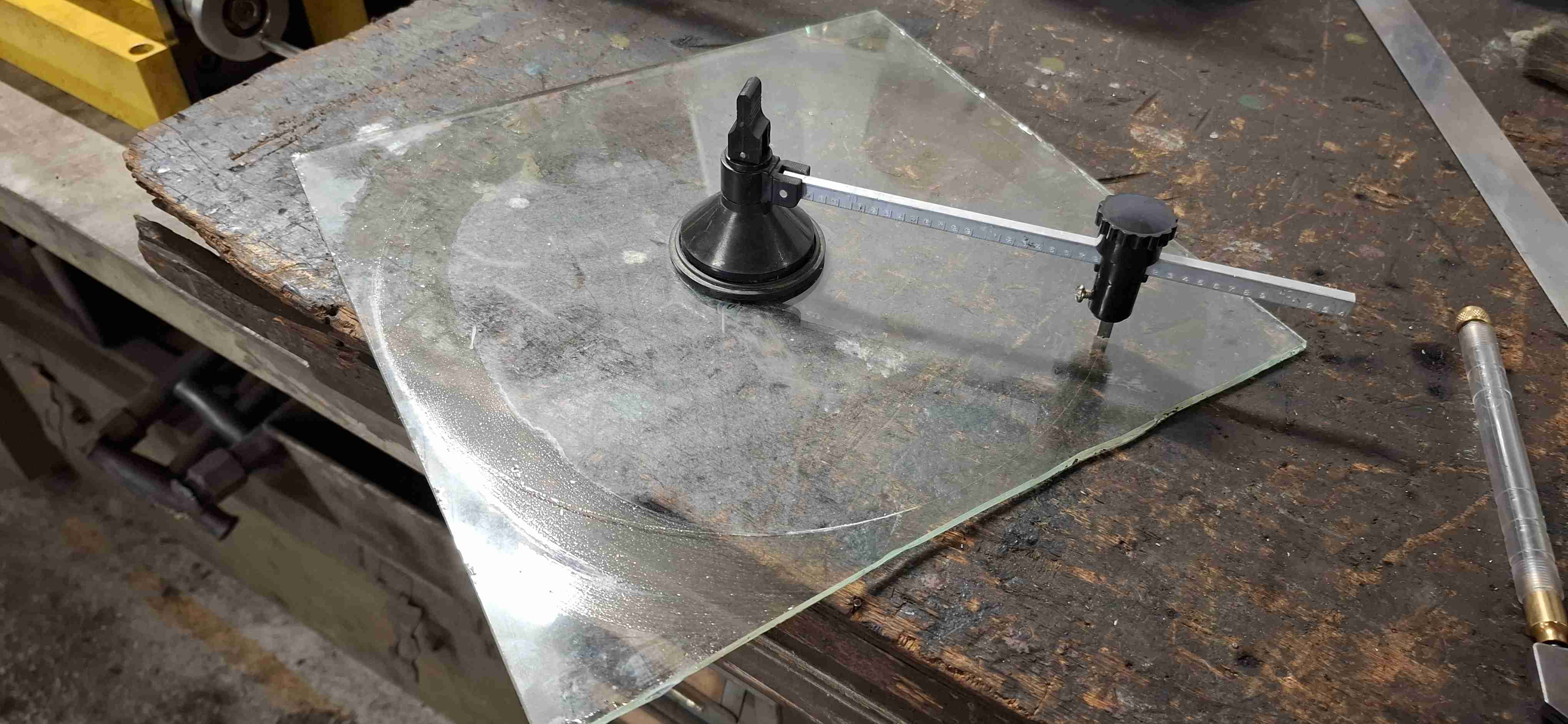

De mon côté, j'entreprends la taille d'un nouveau verre pour équiper une lanterne qui a pris un choc fatal à sa vitre frontale.
La découpe circulaire est terminée, je commence a avoir assez l’habitude pour attaquer cette dimension et surtout cette épaisseur de verre (4mm). J'attends la colle-mastic qui devrait être approvisionnée dans la journée.
La colle étant arrivée juste avant la pause méridienne, j'ai pu faire le collage et le laisser prendre de sorte qu'en fin de journée, la lanterne est remontée avec sa vitre neuve.

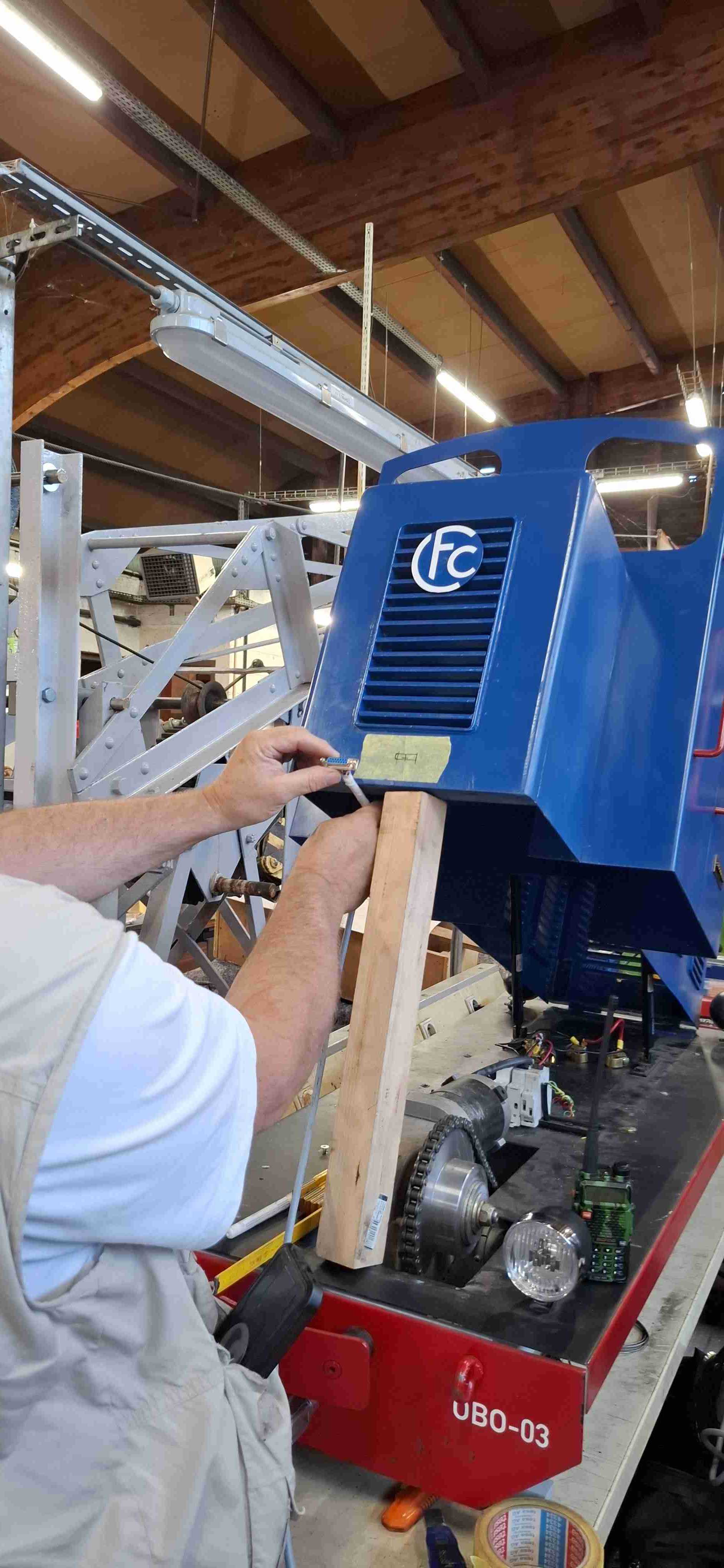

Jean-Claude a entrepris avec l'aide de Jean-Pierre, de monter "au propre" la prise et le câble de télécommande filaire de son "OBO-03". Après quelques tâtonnements, il opte pour une fixation de la prise sur le tablier de sa machine par l’intermédiaire d'une petite équerre en tôle pliée.

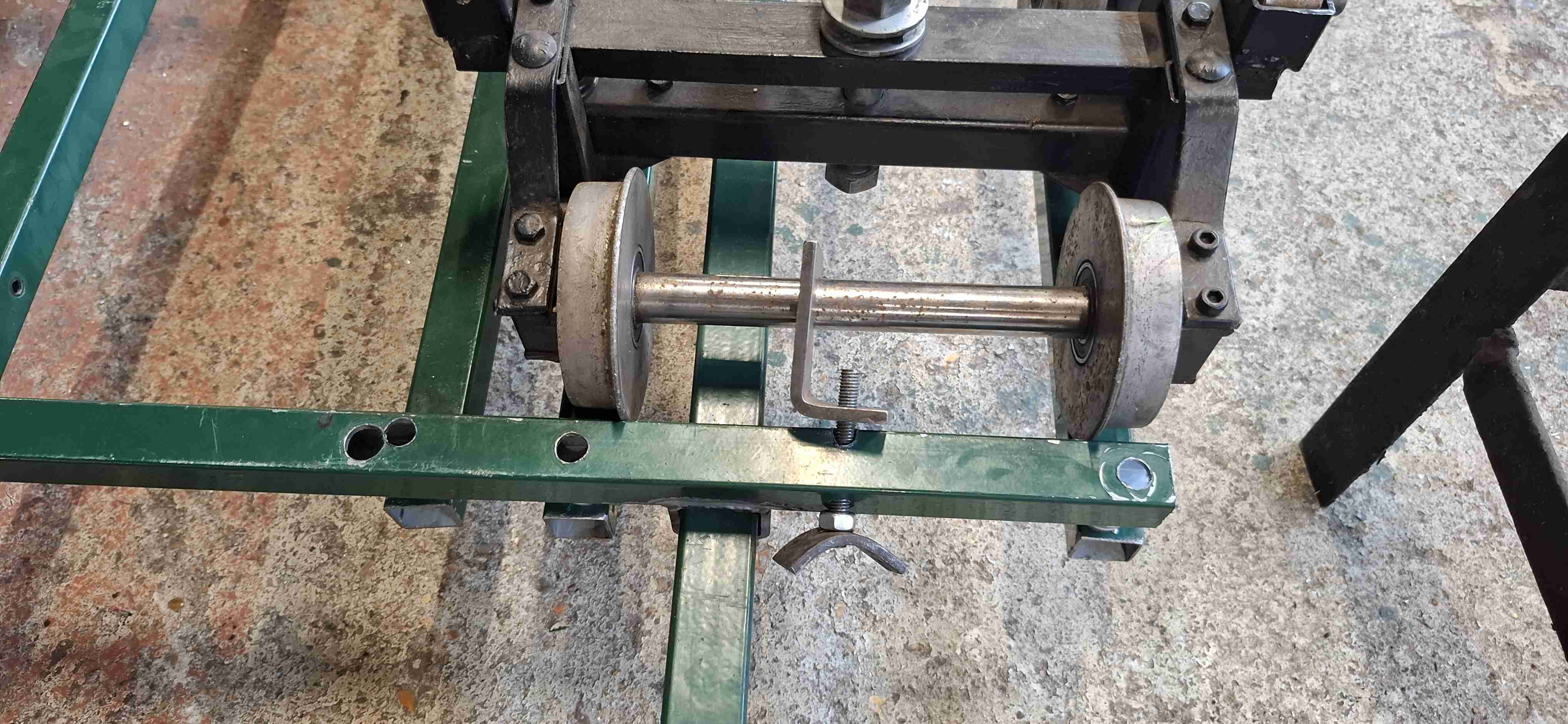

Et comme la taille et le montage de la vitre de la lanterne m'ont laissé pas mal de temps, j'ai avancé sur mon chariot vélo-tracté :
- mise en place et test du système d'immobilisation du wagon et du locotracteur,
- ajout d'un rail supplémentaire qui permettra de transporter un seul véhicule en position centrale lorsque les conditions de terrain (notamment des déclivités à franchir) ne permettront pas de remorquer la charge des deux engins prévus pour les conditions faciles de circulation.
