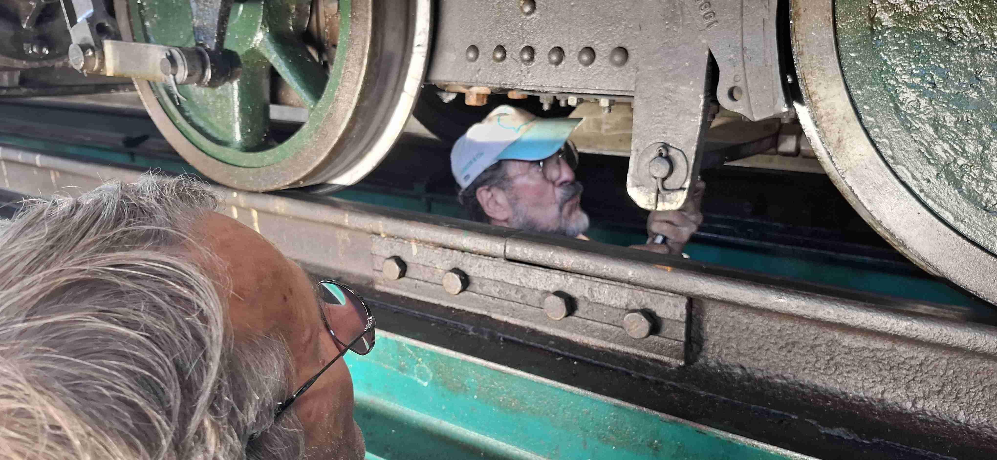

par FRANCOIS19 » 04 07 2025 à 01:55
Travail dans une position inconfortable pour aléser légèrement les trous de fixations dans le bogie car ceux-ci sont tout juste au diamètre des vis.

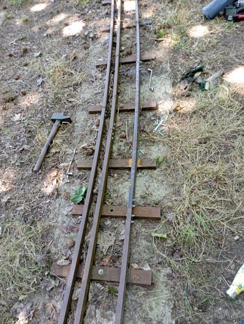

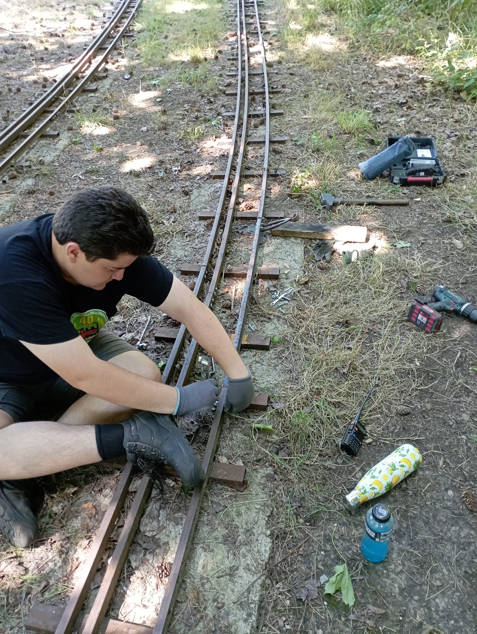

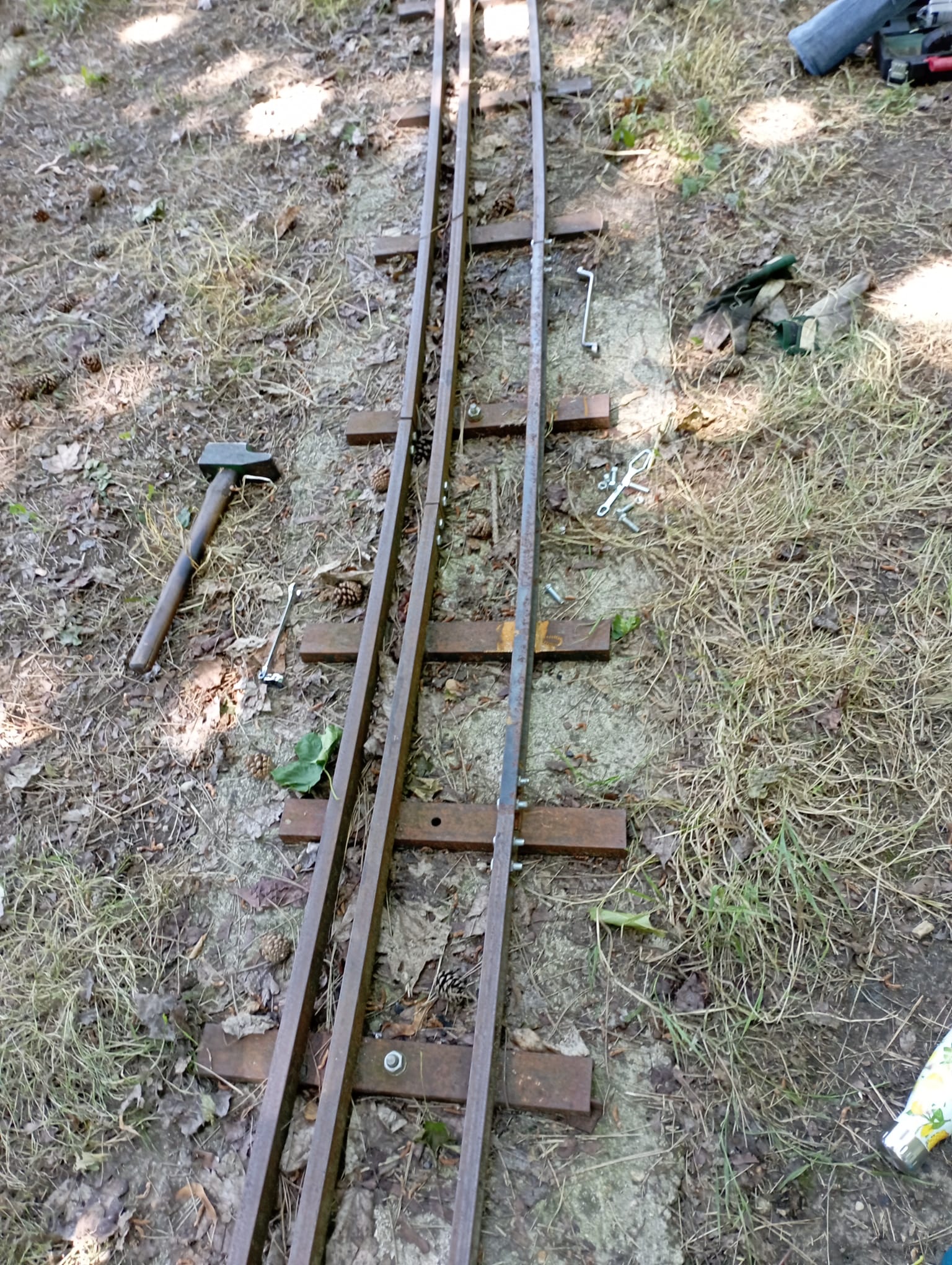

Hedi et Lemziti ont terminé la réparation de la voie du mini par remplacement d'un tronçon de rail (photo Lemziti S.)
Fin de chantier, la voie est rendue à l’exploitation ! (photo Lemziti S.)
- Mercredi 2 juillet :
Intervention sur fosse pour le réglage de la tringlerie de frein sur la Vincent.

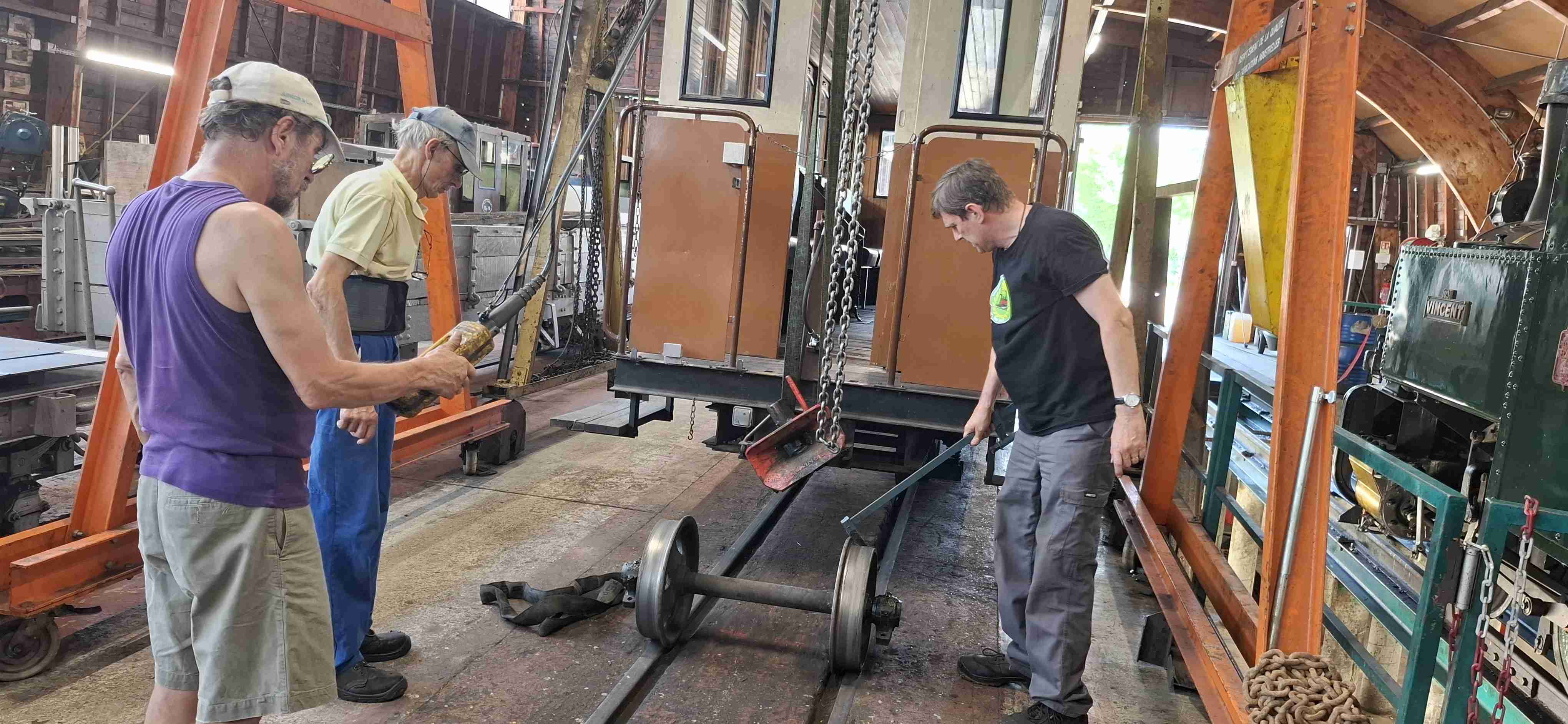

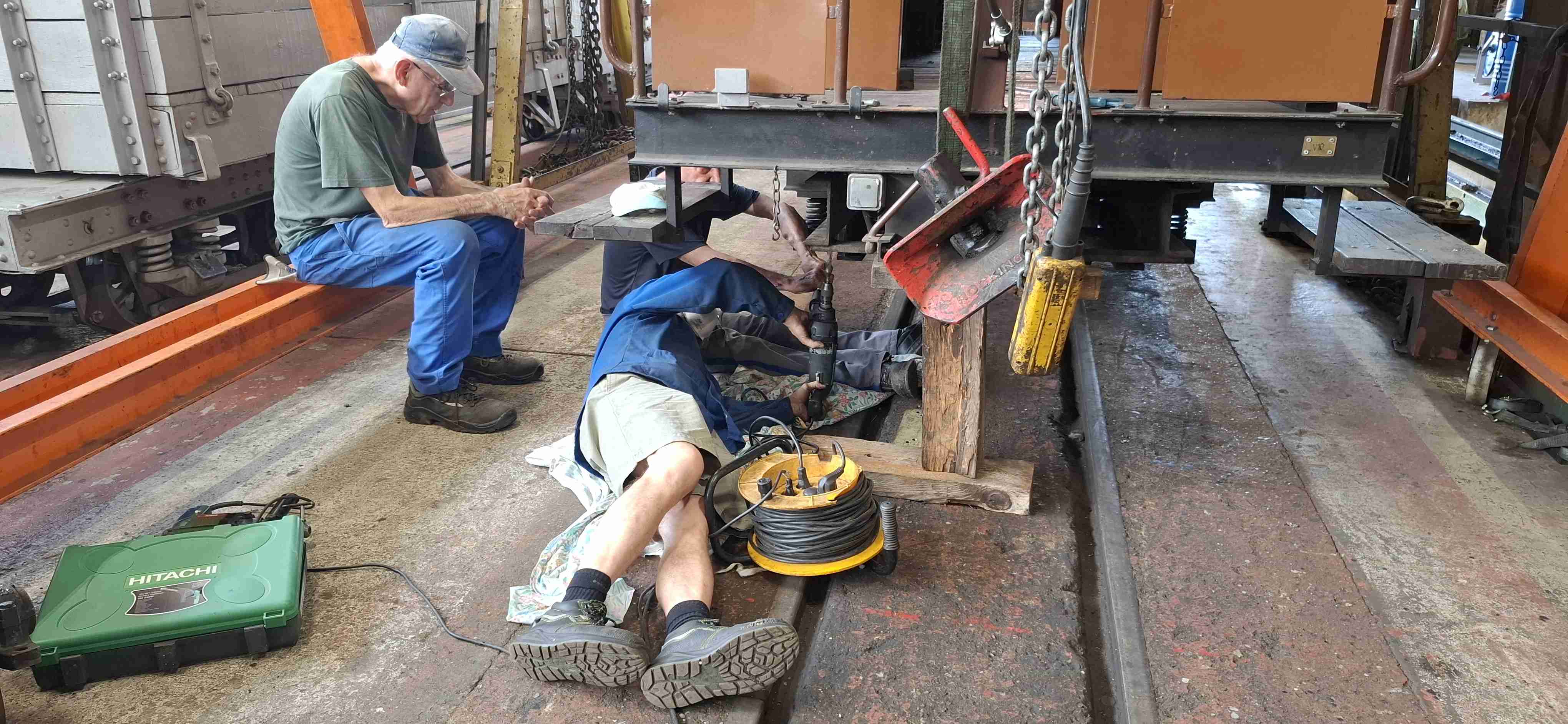

Le gros chantier du jour : échange des essieux de la grande voiture salon. Après passage sur la fosse pour déserrage des boulons de fixation des boîtes, la voiture est levée au palan par une extrémité et un premier essieu est retiré.
Les cotes des nouveaux essieux diffèrent malheureusement de 2cm par rapport aux ancien, il faut donc confectionner de nouvelles plaques de fixation dont les trous sont décalés pour adapter les nouvelles boîtes. Michel est à l'tabli pour assurer un perçage et un taraudage précis. et Lemziti vérifie le bon alignement de l'outil.
En fin de journée, un essieu est changé, c'est peu mais cela devrait aller plus vite pour les autres, la méthode d’adaptation ayant été mise au point, on va pouvoir travailler "en série".
