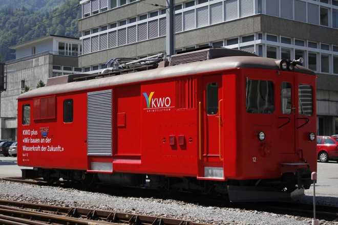

Toujours le même avec n° 12 sur le Meiringen-Innertkirchen , ligne KWO.
Pour dire que cet engin historique a été modifié en locomotive bi-mode grâce à un moteur Scania-Vabis un alternateur 400 V triphasé 50Hz
un redresseur "pont de Graetz" et un circuit "puch-pull" qui sort du 1100 V CC !
Et ça fonctionne, je l'ai conduis sur la ligne YSC avec charge dans du 24%o sans aucun soucis !
Et le moteur diésel est équipé de filtres à particules.
Vu la conception du véhicule à l'origine, on conserve la totalité du frein réhostatique utile de 50 à 5 km/h (dégressif sur 21 crans !)
-Si mes souvenirs sont exacts...
Merci Théo STOLZ, qui suite aux déboires avec le "sous marin vert" ex VFD, dont les moteurs Renault étaient "rincés" hi-hi ; avait développé ce Gem.

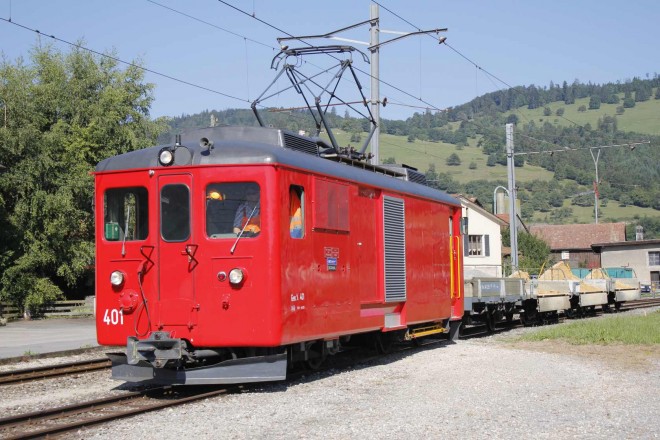

J'ai précisé que les CJ n'avait pas voulu de thyristors sur la commande du Gem 401 pour conserver la chaîne de contacteurs qui servait également au frein
électrique. L'excitation est série, en principe un moteur excite l'autre qui débite dans des résistances (ou deux moteurs d'un bogies excitent les deux autres).
On peut également croiser les inducteurs (en respectant le champ d'excitation) Car passer les crans en marche inverse peut causer de grave avaries mécaniques !!!
