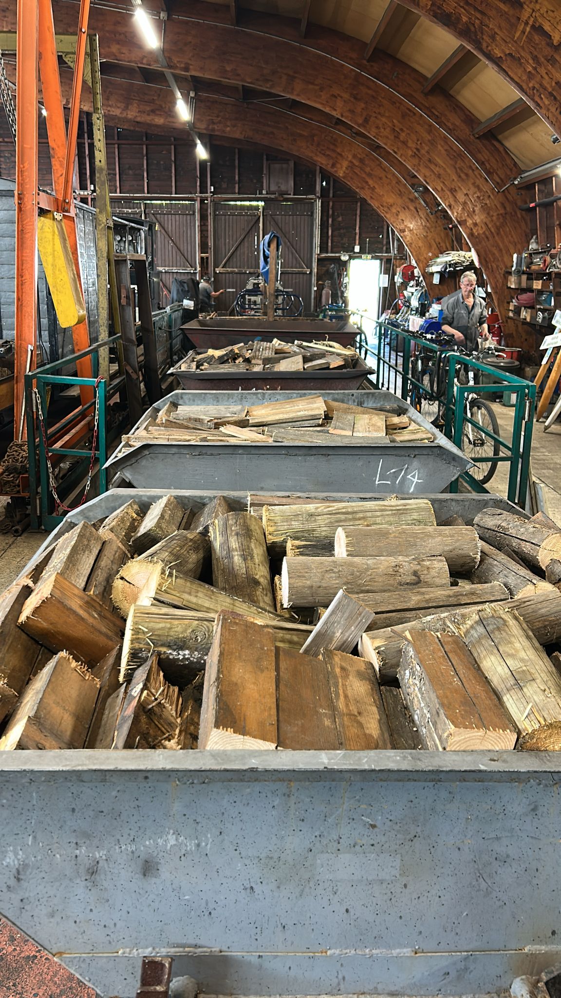

Grosse activité de la journée : la découpe de bois d'allumage en vue de nos journées porte ouverte qui seront dans à peine plus de deux semaines (Photo J-C.H.)
Tronçonneuse et scie circulaire vont réjouir nos oreilles pendant un bon moment !
A la fin de la journée, M-A.D. a bien travaillé (pour dire la vérité, Philippe, Jean-Paul, Lemziti, moi et quelques autres lui ont pas mal prêté la main !)
Le résultat est là : 2 wagons remplis de morceaux bois de différents calibres, prêts à passer par le gueulard de nos locomotives.

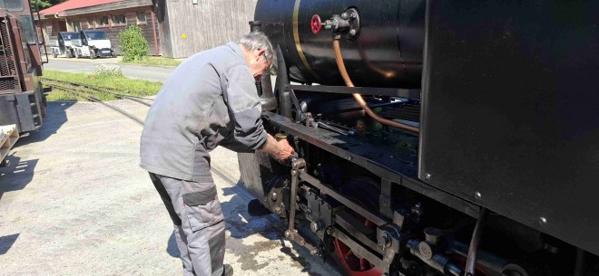

Bon, c'est bien mais il faut aussi que les locos soient opérationnelles et pour Camille, c'est pas gagné !

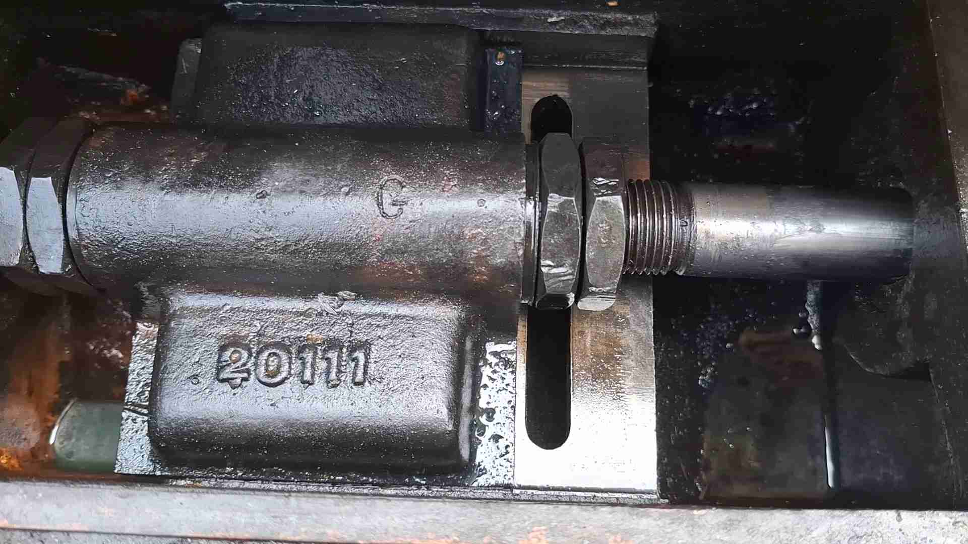

Pierre a fait quelques passes au tour sur la tige de tiroir qui ont révélé encore pas mal de manques. Marc-André s'emploie à les combler à la soudure.
Nouveau tournage par Pierre, cette fois-ci ça ira, enfin jusqu'à preuve par l'essai ! Reste à remonter et régler les tiroirs, regarnir de tresse d'étanchéité... tout cela avant la mi-juin !

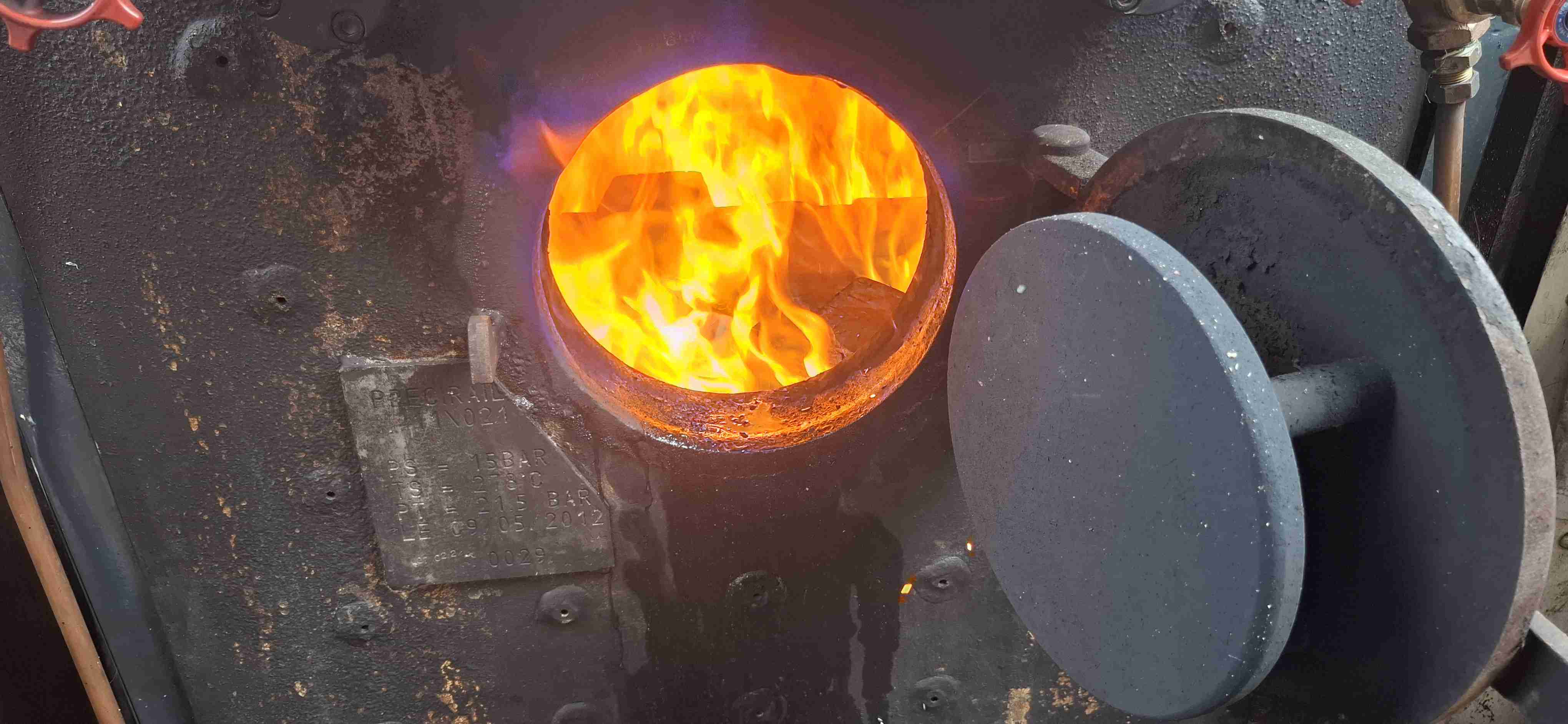

Puis allumage...
Préparation et marche d'essai : plus de fuites aux tiges de piston et de tiroirs mais le réglage de la distribution sera à peaufiner.

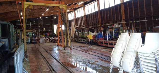

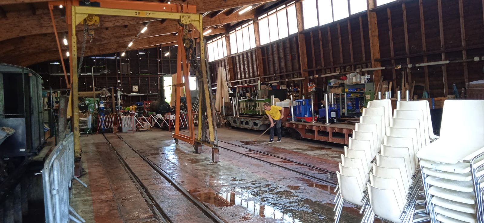

Le jeudi, les travaux continuent : le sol de l'atelier est lavé à grande eau, les chaises et les tables destinées aux exposants ont été livrées par la Mairie. (photo Michel B.)

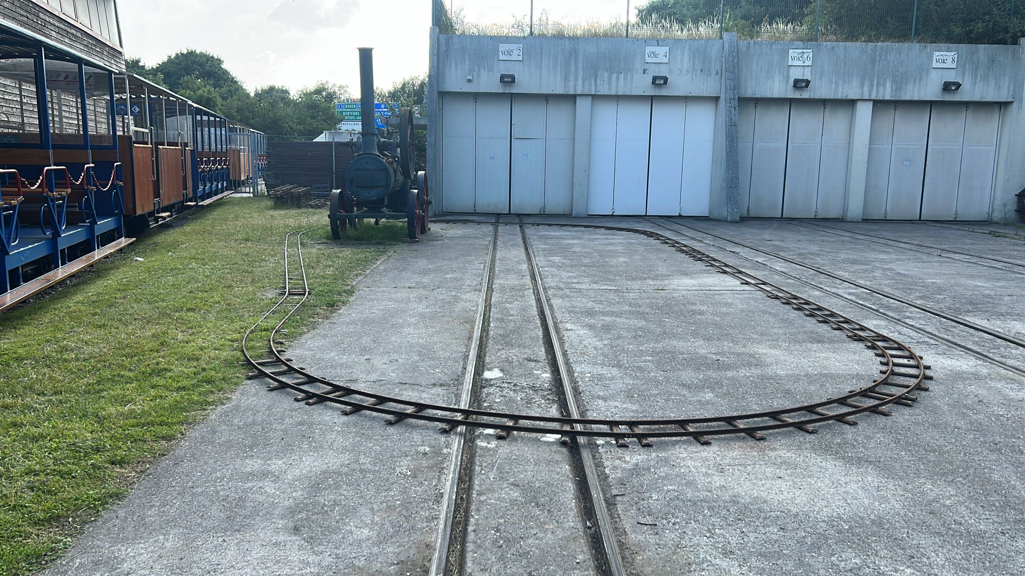

Mise en pace d'une boucle en voie portative de 7"1/4 par Volkmar pour une animation au dépôt. (photo Michel B.)

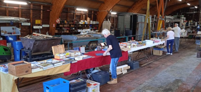

Nous recevons nos fidèles exposants : modélistes à différentes échelles et vendeurs.

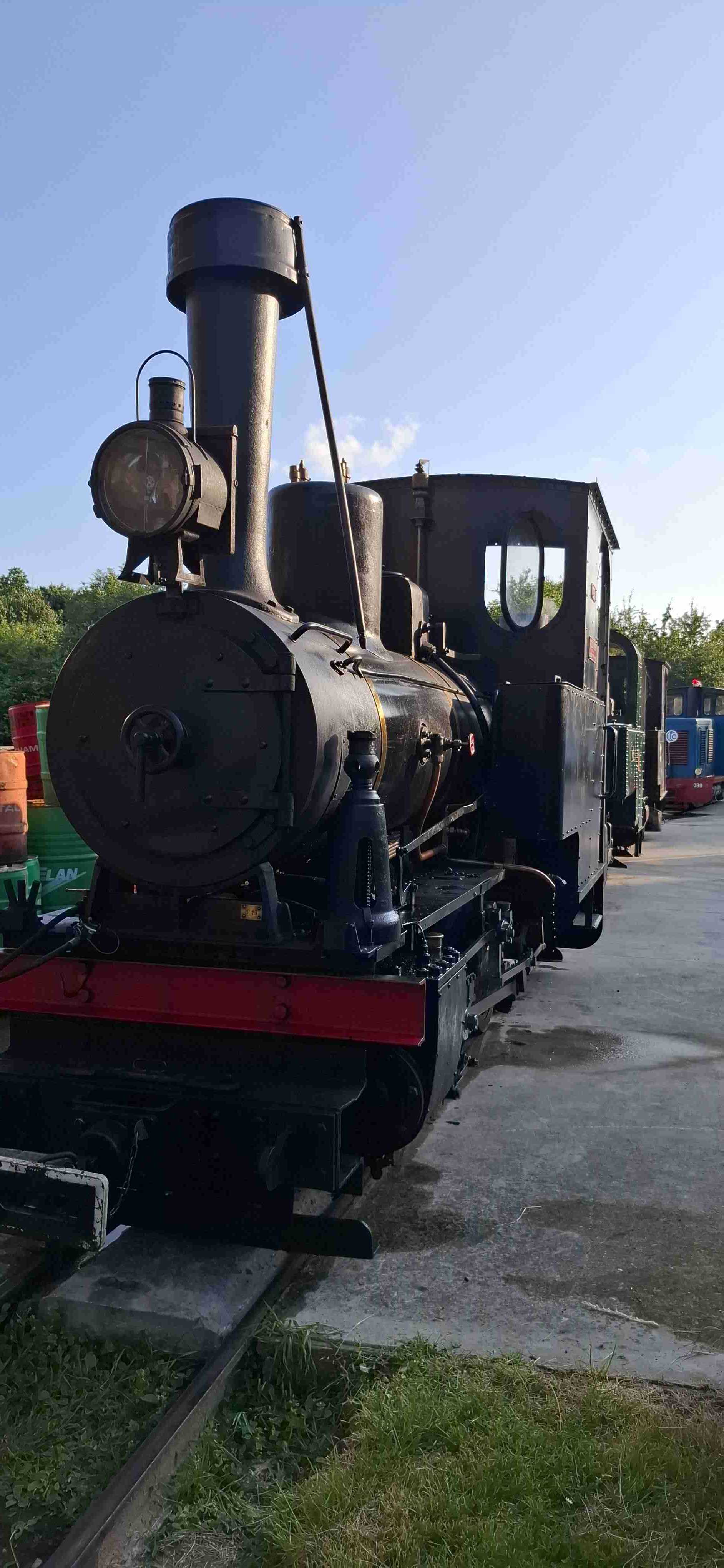

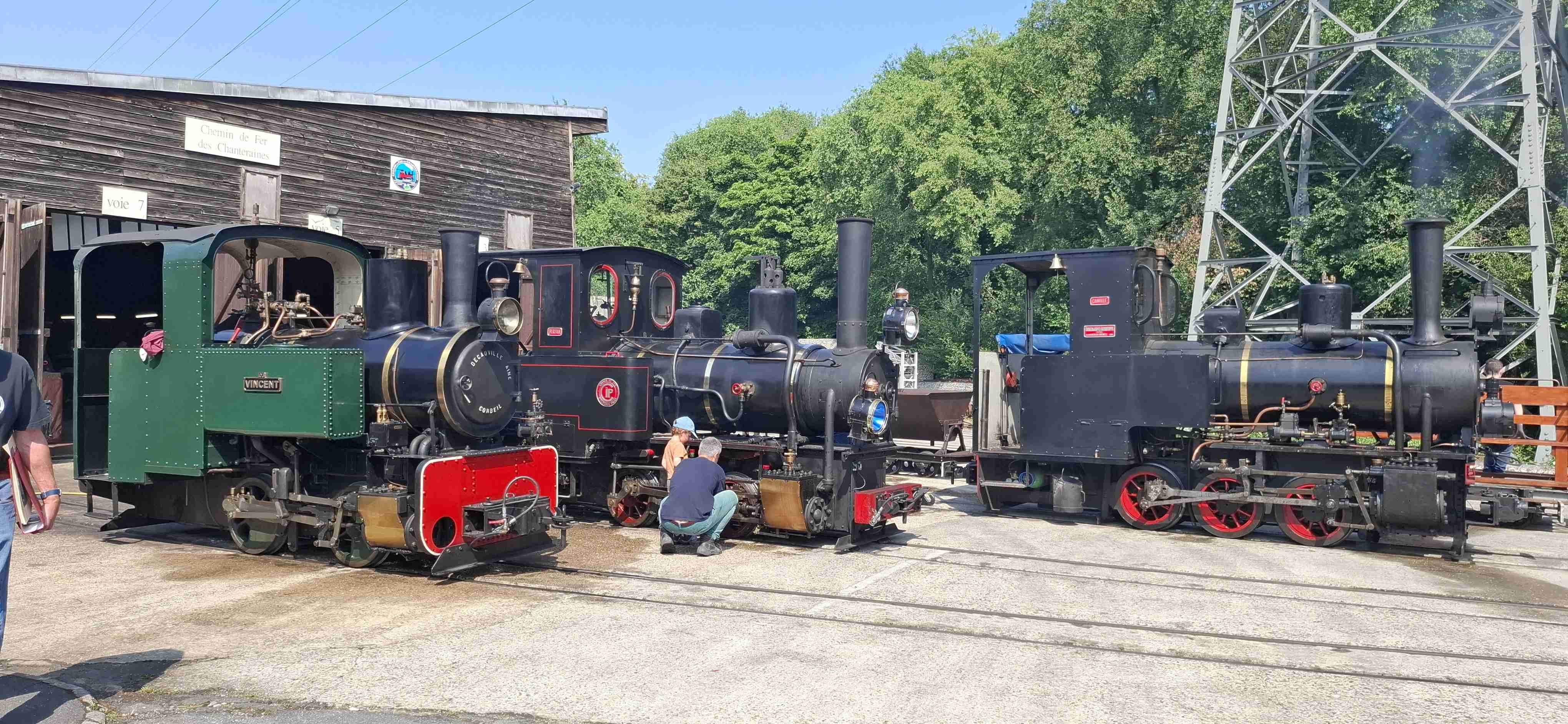

Nos trois locomotives à vapeur actuellement disponibles sont en préparation sur le grill.

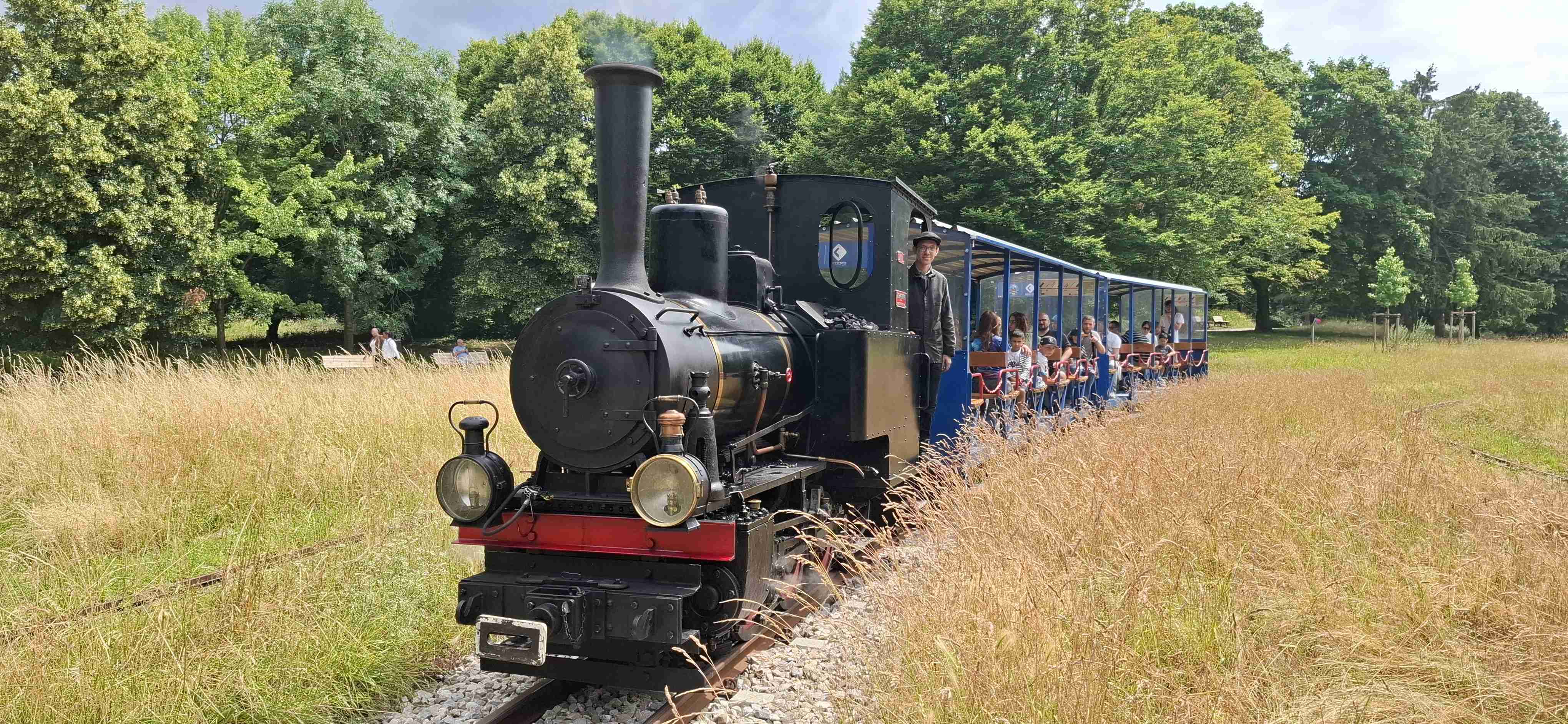

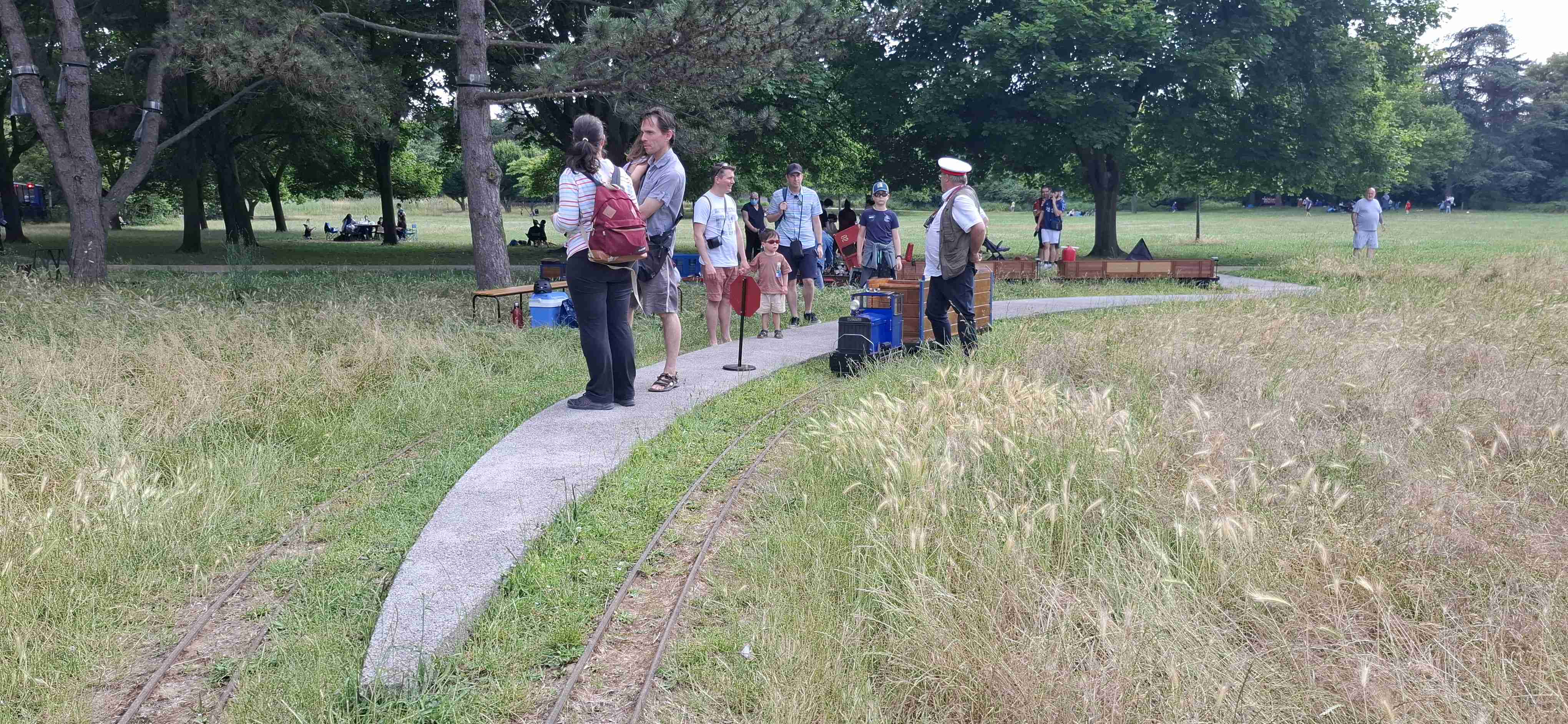

Dans la prairie des Fiancés, le CFC-mini est aussi de sortie, en plus du circuit de Volkmar près du dépôt.
Les trains circulent dès le matin en traction électrique, les locomotives à vapeur prennent leur service l'après-midi.

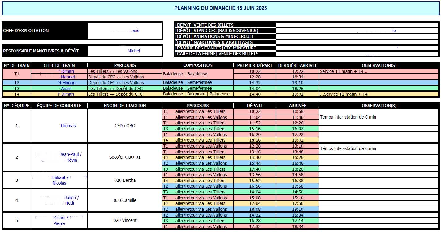

Les circulations suivent une grille spécialement concoctée par notre équipe de jeunes : chaque train parcourt la moitié de la ligne avec terminus au dépôt. Un relai de traction lui permet de refaire le même trajet sur une demi-ligne. Ainsi les compositions changent à chaque trajet et les voyageurs descendent au dépôt où ils pourront profiter des animations jusqu'à un prochain départ.

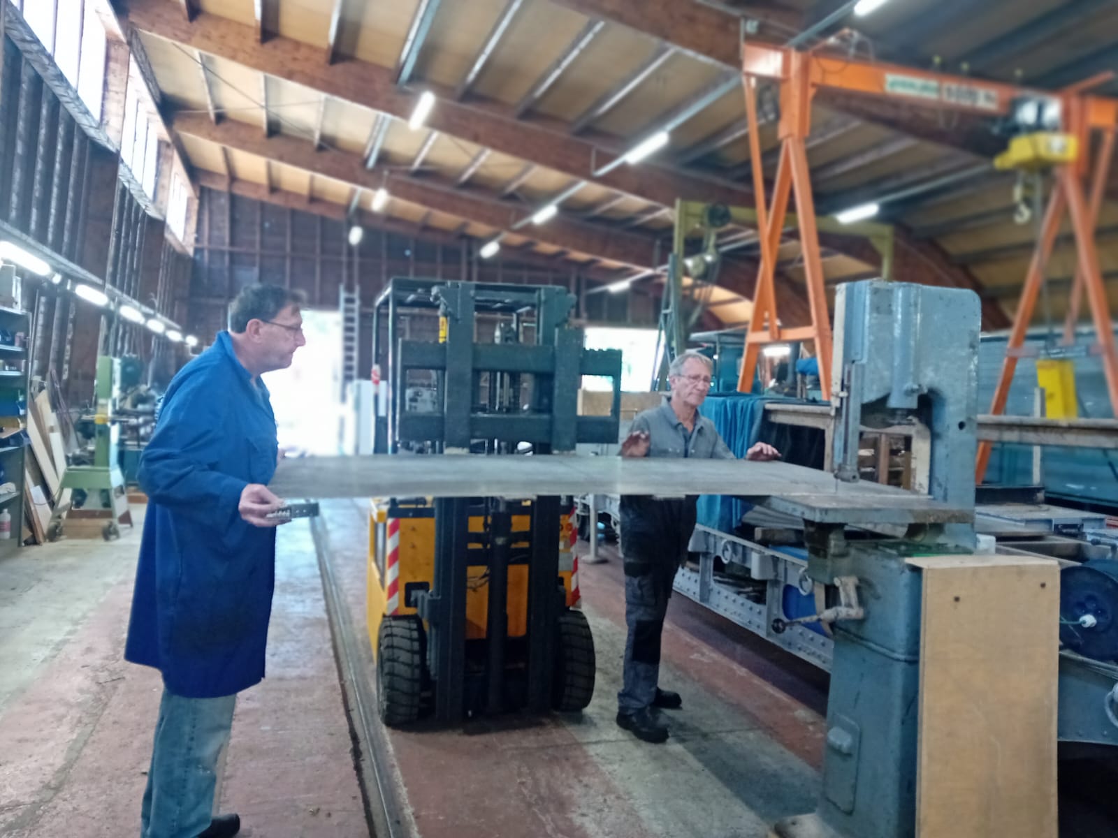

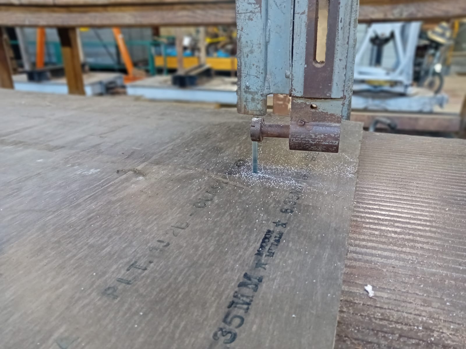

Philippe a besoins d'une découpe dans de la tôle de 5 mm, le chariot à fourche et la scie à ruban sont mobilisés pour réaliser cette découpe... (photo Philippe D.)
... impeccable et sans effort apparent. (photo Philippe D.)

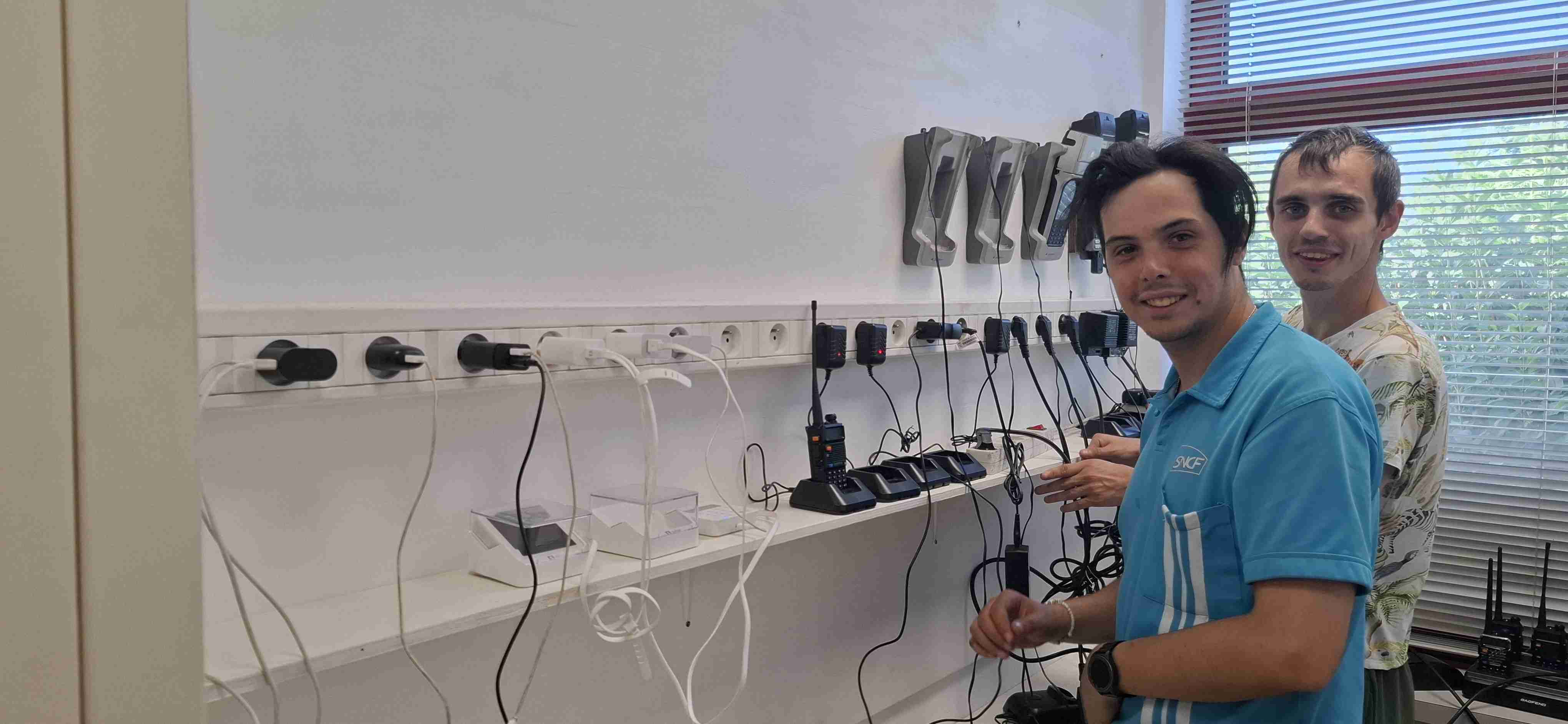

Dans la salle d'exploitation, les jeunes rangent les appareils électroniques sur es étagères fraîchement fabriquées par Jean-Paul et équipées de prises électriques par Michel G. ... c'en est enfin fini des fils emmêlés et les multiprises instables !

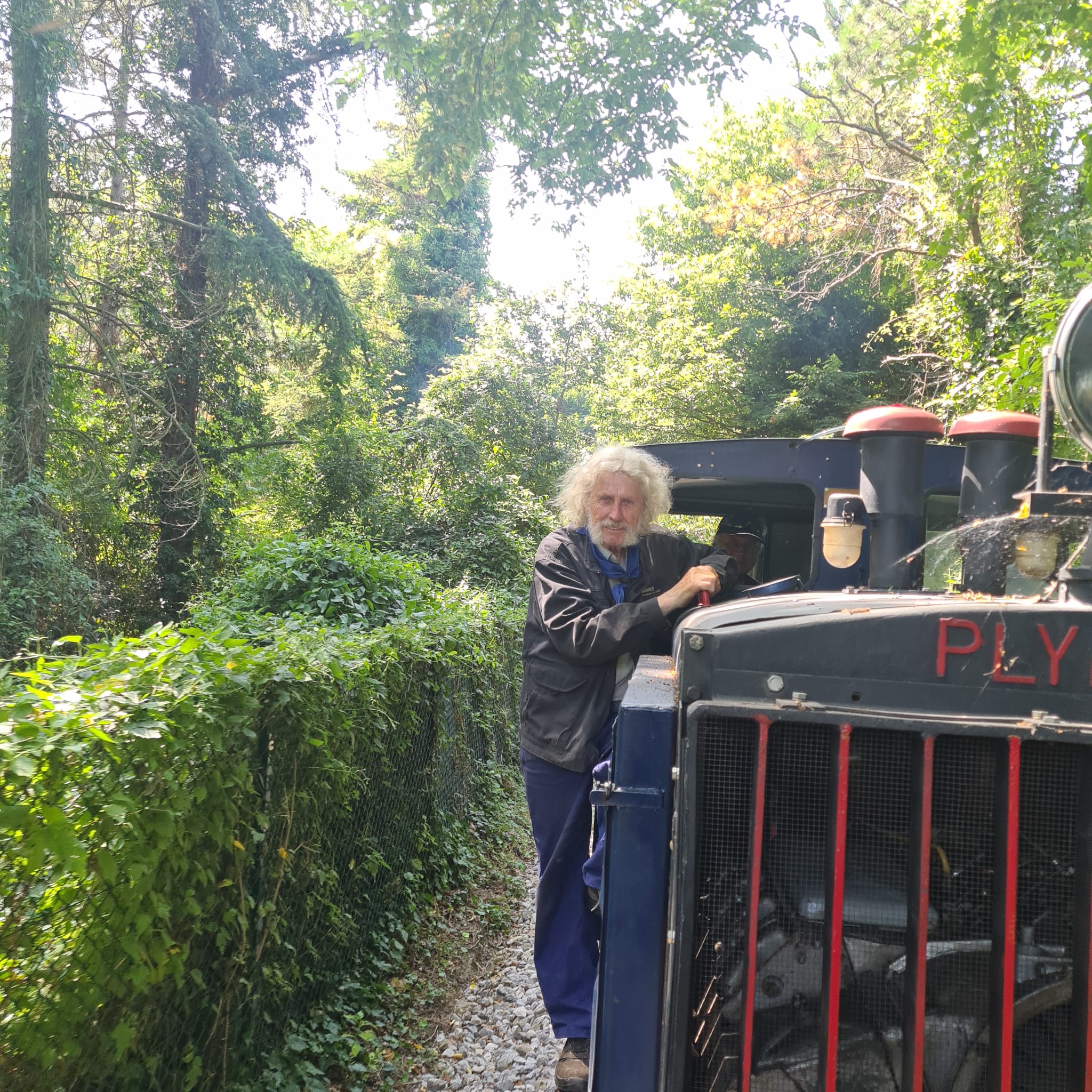

Ma journée a été occupée à la révision de mon Plymouth en 7"1/4 qui avait bien travaillé pendant les journées porte ouverte... régalage de la tension des chaînes (une avait même sauté), révision du câblage interne et du câblage de la commande filaire qui est enfin fonctionnelle.

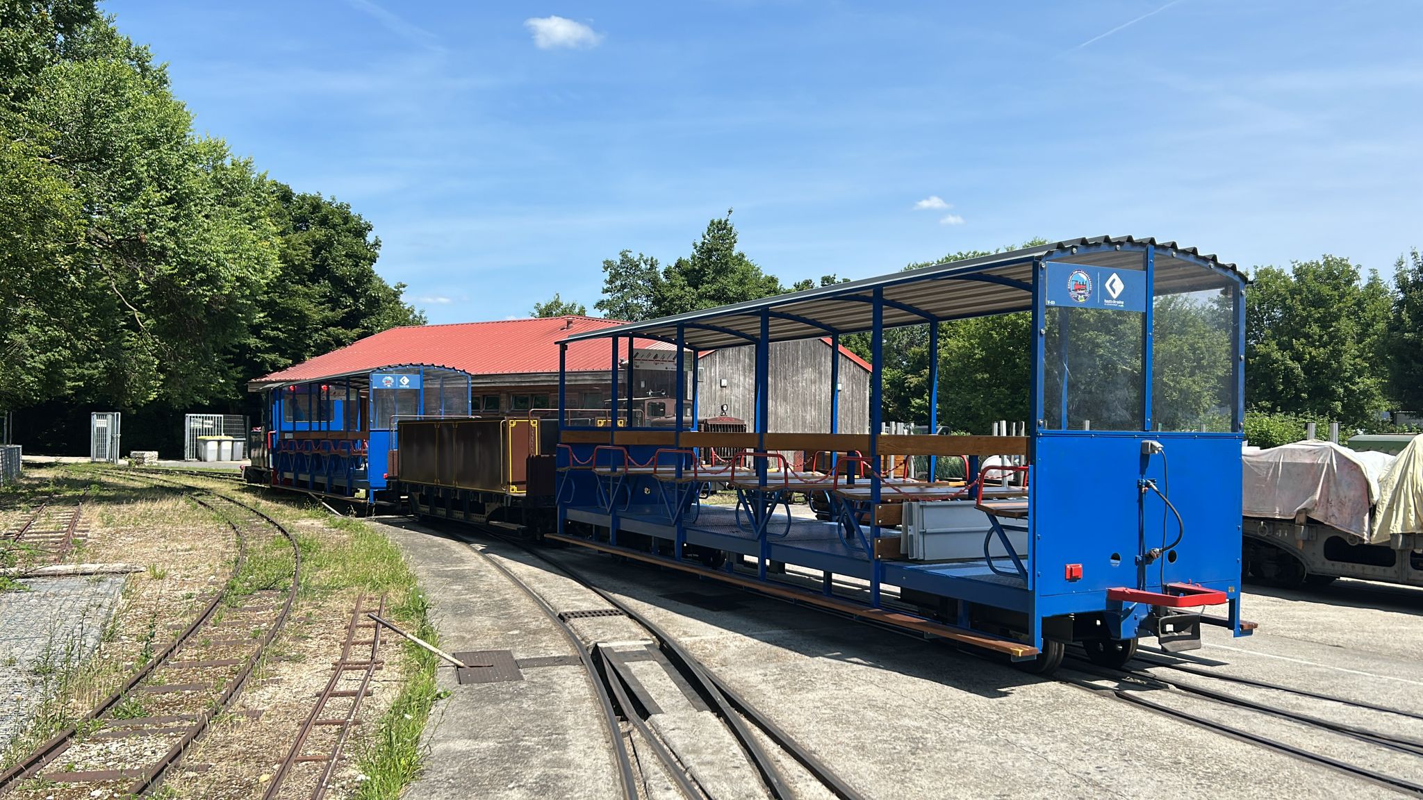

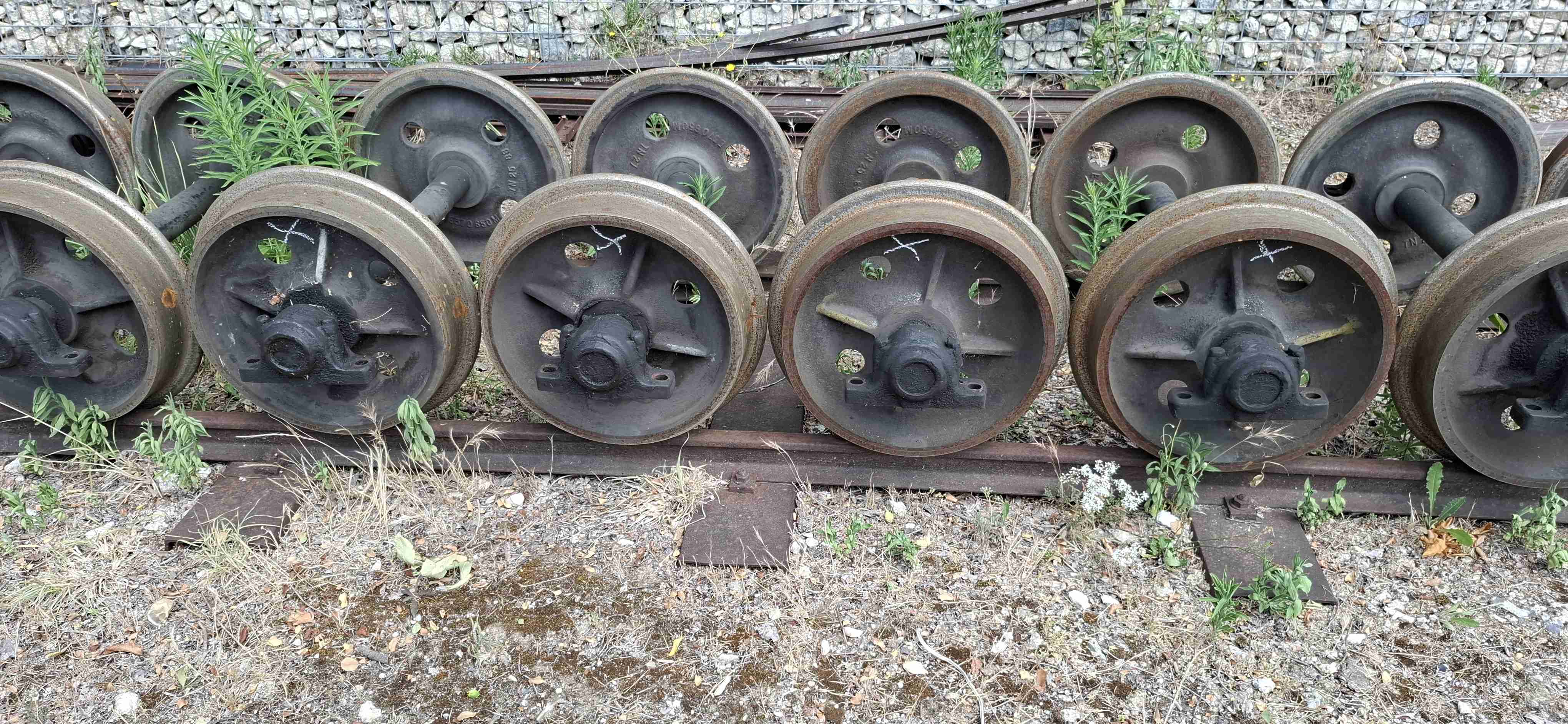

4 essieux parmi les moins usés de ceux qui ont été remplacés sur les baladeuses SOCOFER ont été sélectionnés pour remplacer ceux de la grande voiture salon.

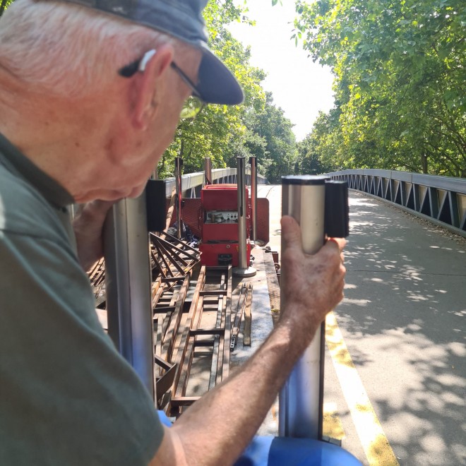

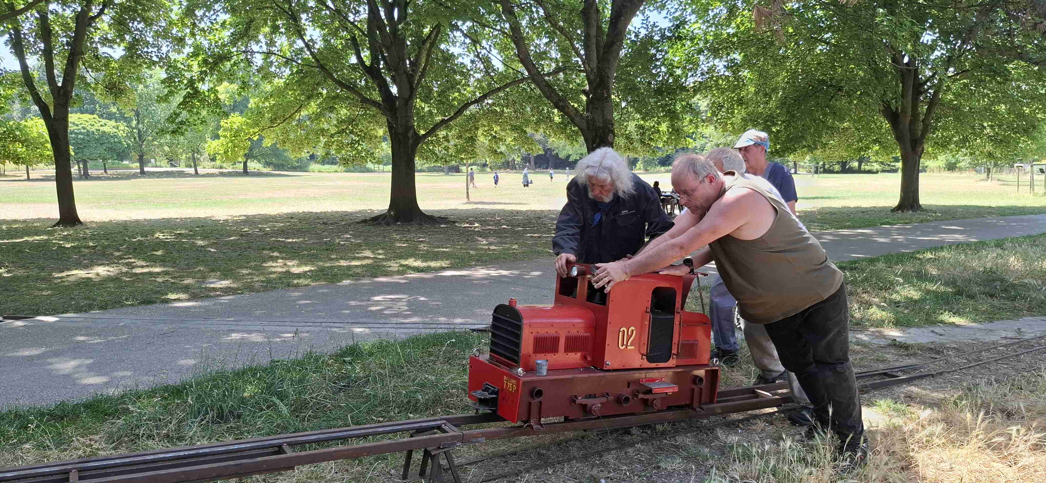

Départ pour opération commando au CFC mini avec 3 objectifs : réparer un tronçon de voie qui a souffert du passage des engins de jardinage l'hiver dernier, rapatrier le locotracteur Billard qui a besoin d'une révision en atelier, débarrasser le parc de rails en attente d'utilisation... devenue quelque peu hypothétique par manque de bras pour poser de la voie ! (photo Vincent B.)
En ligne, Marc-André joue les voltigeurs pour aller faire les aiguilles (photo Jean-Claude H.)

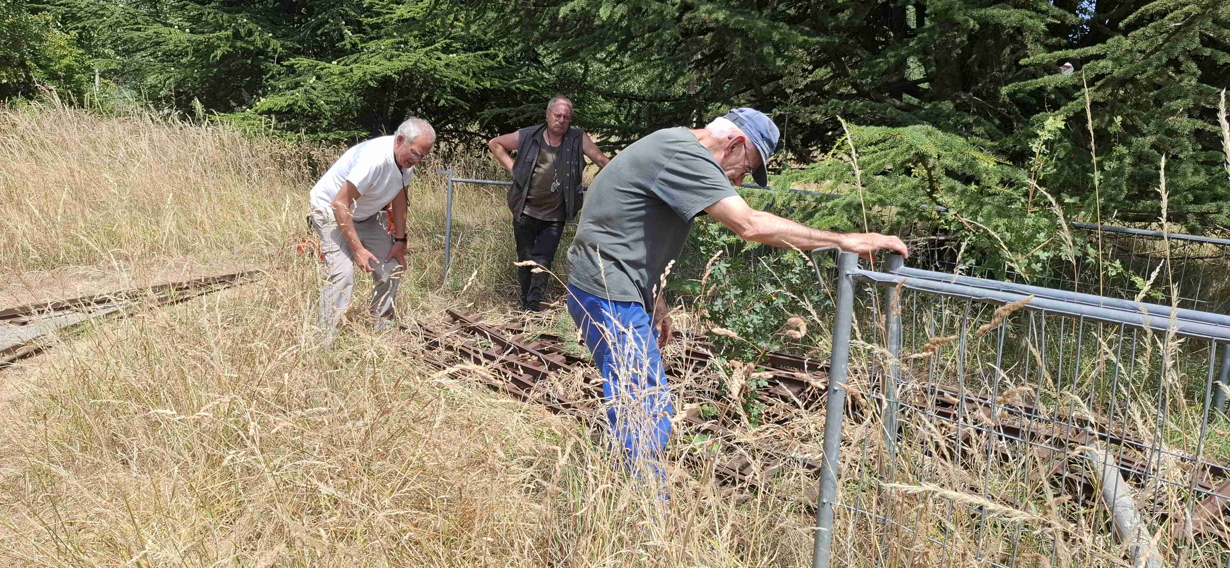

Pendant que Marc-André et Lemziti s'occupent de la réparation de voie, Philippe, Michel, Jean-Claude et moi sommes au parc de rails où nous chargeons environ la moitié des éléments de voie... mais le soleil tape dur et a rapidement raison des bonnes volontés, pas question d’y laisser la santé !
Alors d'un commun accord, nous convenons d'un repli stratégique sur des positions préparées à l'avance... et à l'ombre !

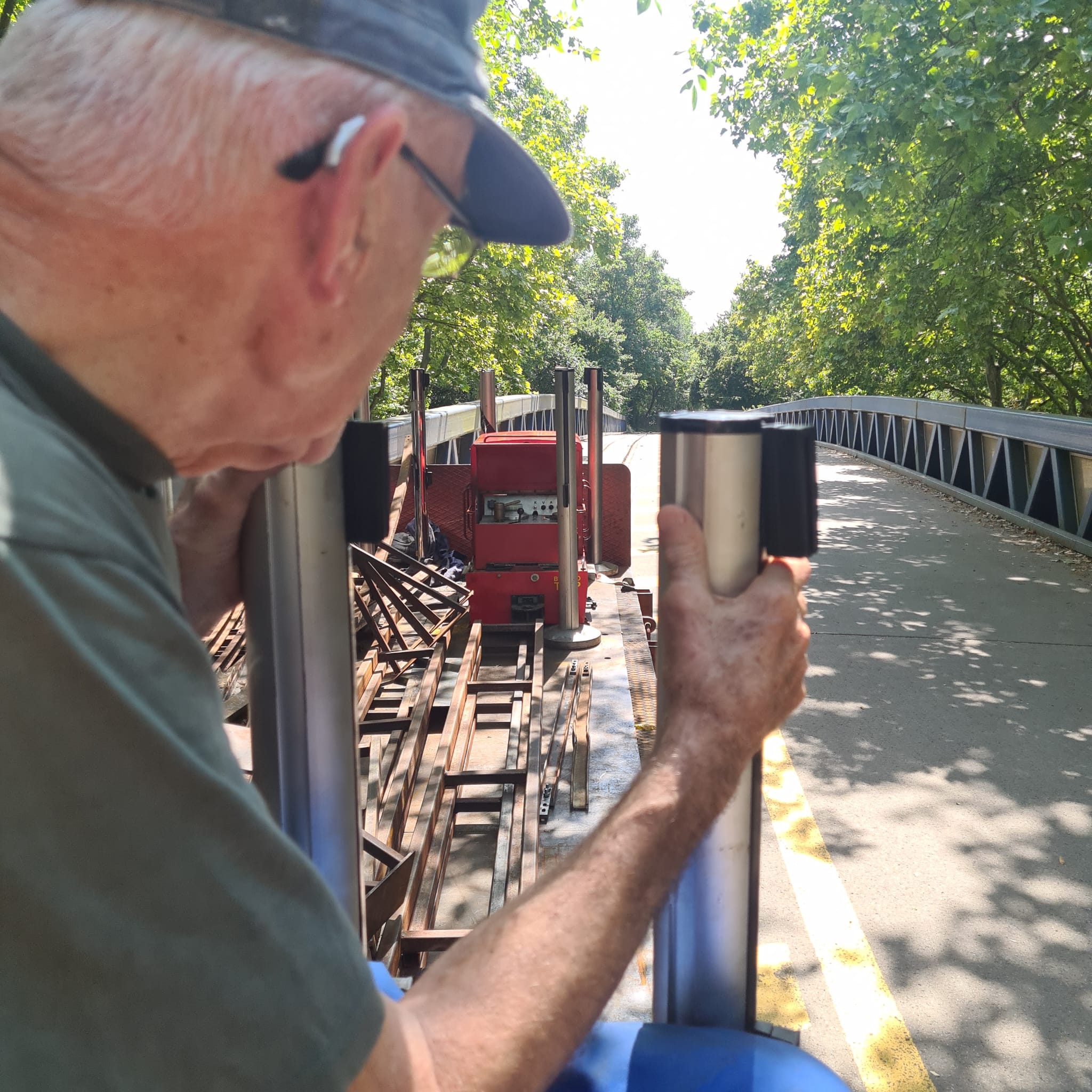

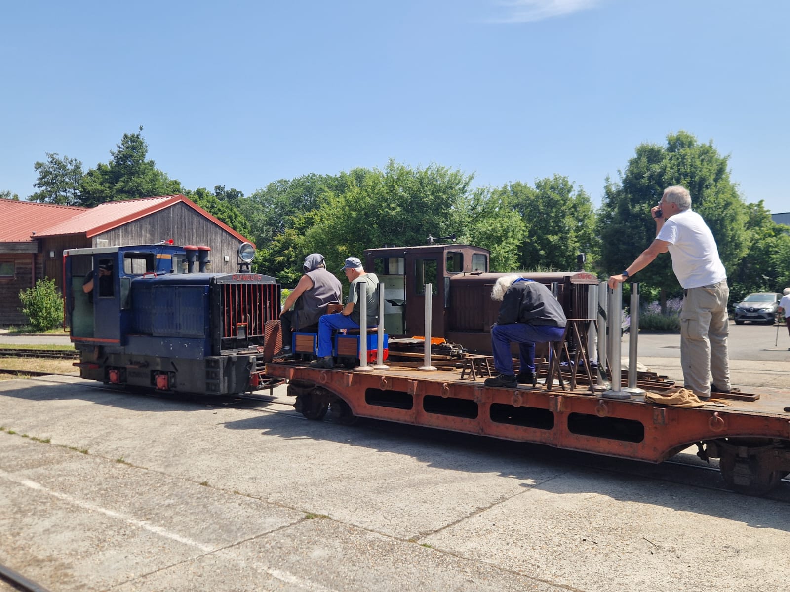

Dernière partie de la mission : chargement du locotracteur Billard sur la plateforme Pechot dédiée au transport du matériel roulant du mini. Ce tracteur thermique est très efficace mais très lourd, il faut absolument monter l'estacade et 3 pousseurs pour le hisser sur la plateforme.
Refoulement au retour avec couverture par Michel qui surveille la voie à l'avant du convoi. (photo Jean-Claude H.)

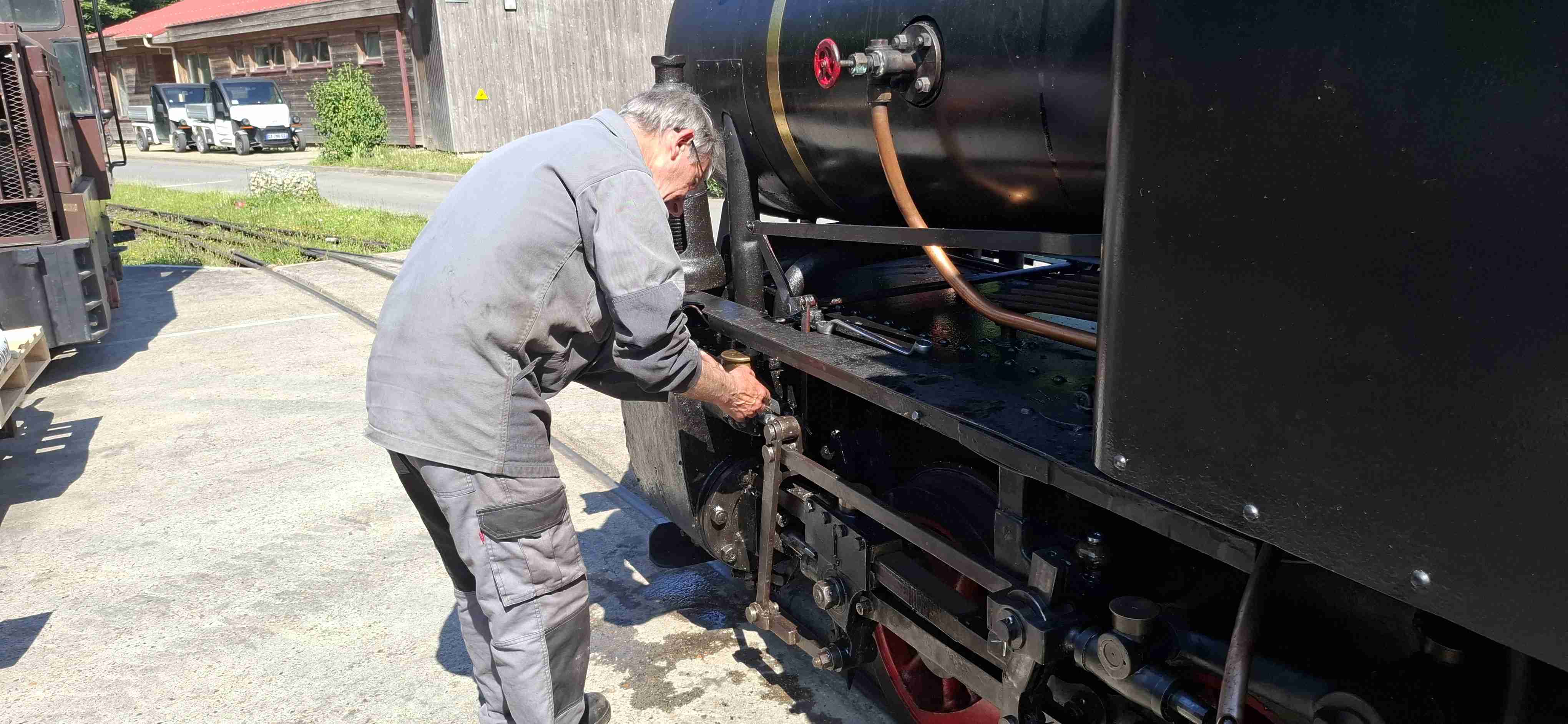

Pendant ce temps, Pierre et Hedi ont procédé au réglage des freins des baladeuses SOCOFER et des locotracteurs électriques. (désolé, pas de photo, mais sauf à descendre dans la fosse pour faire des vues par dessous, on ne voit pas grand chose depuis le haut).

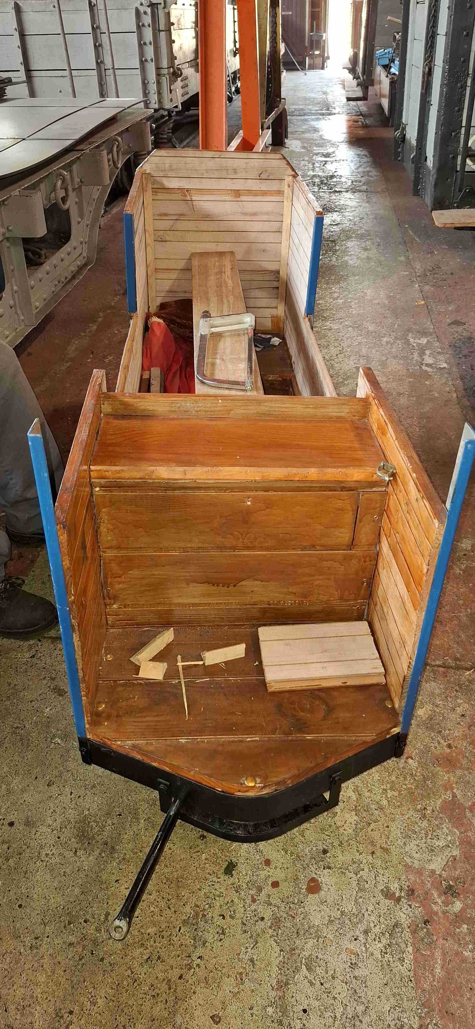

A l'usage, mon wagon Pershing est trop haut, c'est à la fois peu esthétique est inconfortable. Je termine ma journée, comme souvent, par de petits travaux plus personnels.
Je décide donc de retirer une planche tout le tour de la caisse, ce qui réduira sa hauteur d'environ 20 cm, j'abaisse aussi le seuil d'entrée car les enfants ont du mal à l'enjamber.
C'est en cours...
