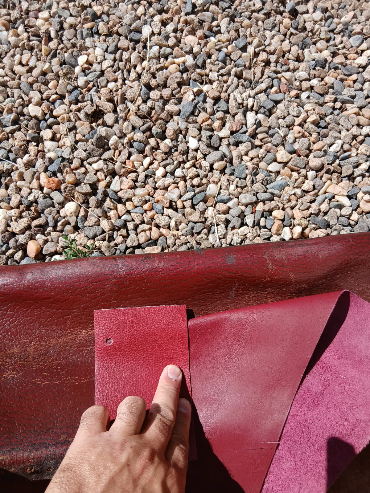

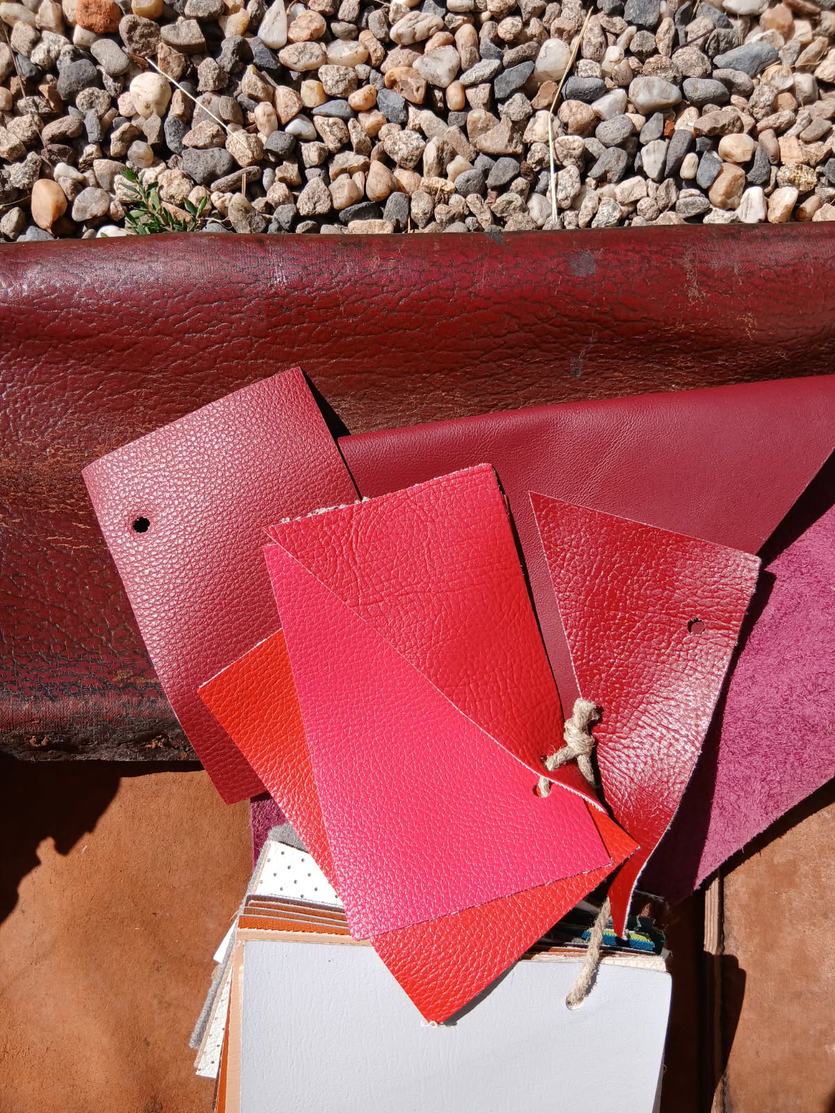

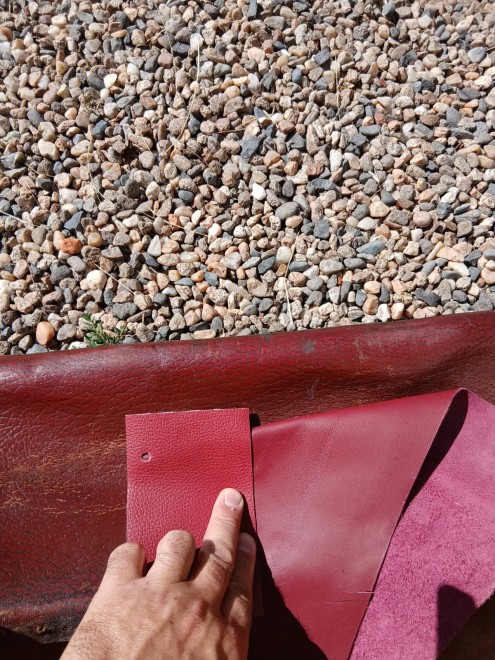

Messagepar diabolo » 04 07 2025 à 21:43
William le sellier a trouvé son bonheur pour avancer sur l'assise du siège passager et de plus la couleur d'origine.
Pour réduire les coûts, on commandera un rouleau complet.
Allez c'est parti !
