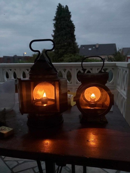

Chouette !
Effectivement c'est bien de mettre une classique à côté...
Pourquoi dis-tu "industrielle / vicinale" ? Ne serait-ce pas "secondaire / vicinale" (est-ce que cela existe en Belgique...) ?
Métrique toujours, quoique !

Messagepar Le lampiste » 31 05 2023 à 09:38
A gauche; SNCB, à droite: SNCV. ( sur le sol)

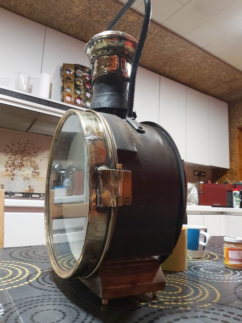

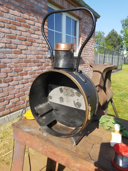

Bonjour à tous
Je crois que le plus dur a été fait!
Via un contact, j'ai pu refaire un rivetage dans les règles, tout en profitant pour redresser l'arrière de la lanterne !
La partie basse a été dessoudée pour être refaite.
Ça ressemble enfin à quelques choses !
Décrassage.
C'est parti.
Théâtre des opérations.
Rivetage en cours.
Le bas démonté.
Cela a de la gueule quand c'est droit.
Une brasure dans les règles de l'art.

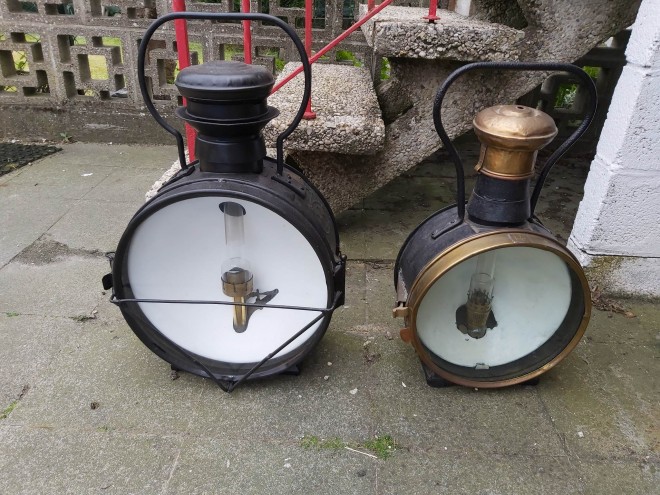

Messagepar The FireMan » 28 08 2023 à 21:38
Deux nouvelles venues dans la collection (je vais devoir ouvrir un musée)
