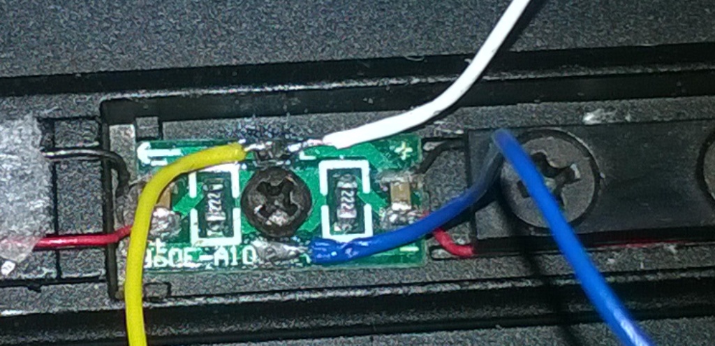

Ce sont des leds de chaque côté qui sont branchées sur une toute petite platine. Mais la platine n'est pas utilisable telle quelle en dcc, il faut la virer pour ensuite refaire les branchements avec le fil bleu (+) et le jaune et blanc. Attention de ne pas faire de trop grosses connexions sinon, on ne referme pas la loco, et je peux vous dire que je me suis pris la tête à ce niveau. Si j'en ai une autre un jour, je le saurai. Elle fonctionne bien, mais moi j'ai juste un problème de rails sales que je vais régler de suite car je n'ai pas pu la faire rouler correctement. Par contre, les roues s'encrassent très vite je trouve.

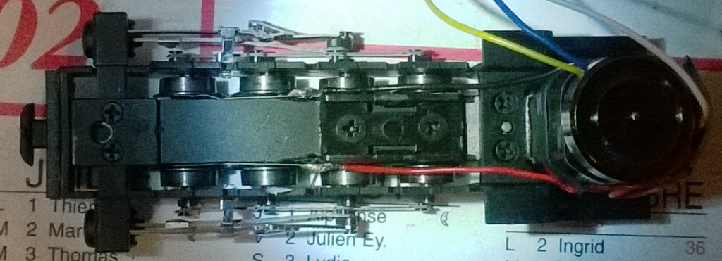

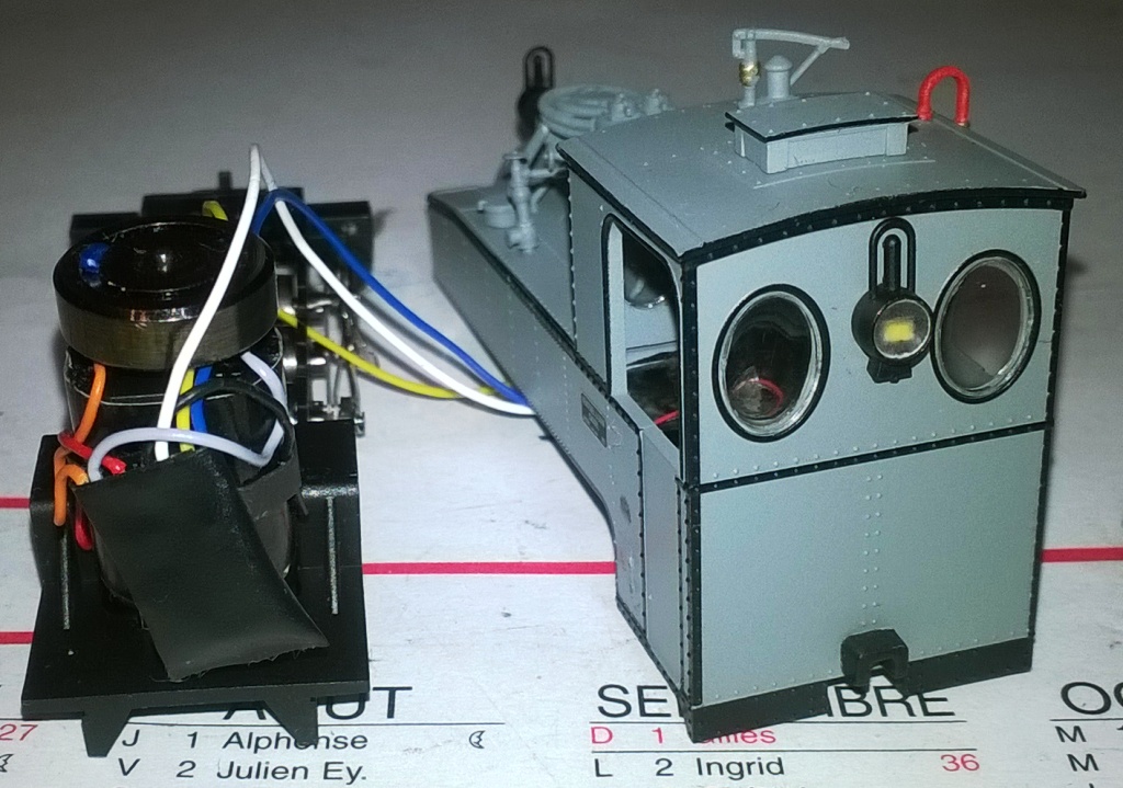

J'ai digitalisé cette machine pour un ami et voici le résultat :
=> J'ai positionné le décodeur derrière le moteur en mettant un peu d'adhésif d'électricien entre les deux pour éviter les courts-circuits !!
=> J'ai recoupé les fils pour le moteur et les prises de courants de telle sorte qu'ils soient au plus juste.
=> Etant quelqu'un de conservateur, j'ai préféré conservé le Circuit Imprimé d'Origine de l’Éclairage pour faire la digitalisation. J'ai coupé en 2 une des 2 pistes sur laquelle arrivait le fil d'origine. J'ai soudé sur chacune des 2 pistes les fils Blanc et Jaune, le fil Bleu étant soudé sur l'autre piste. Ne pas oublier mettre les 2 fils rouges et noirs du même côté (un des 2 côtés est inversé pour le fonctionnement en analogique) et le tour est joué.
Voili voilou !!
