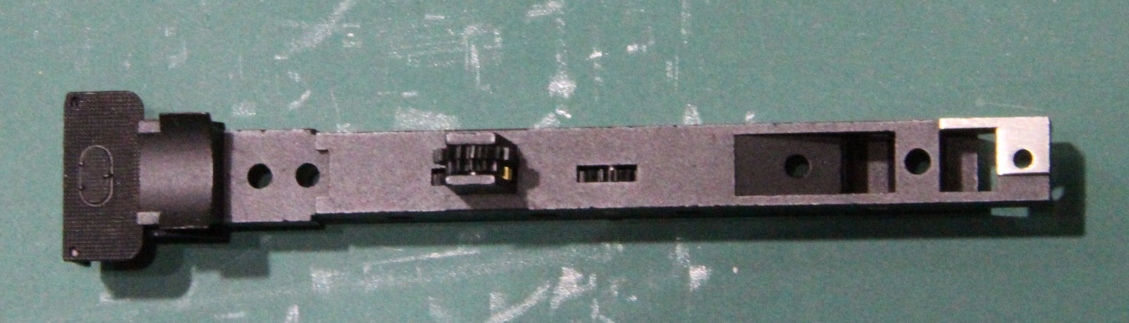

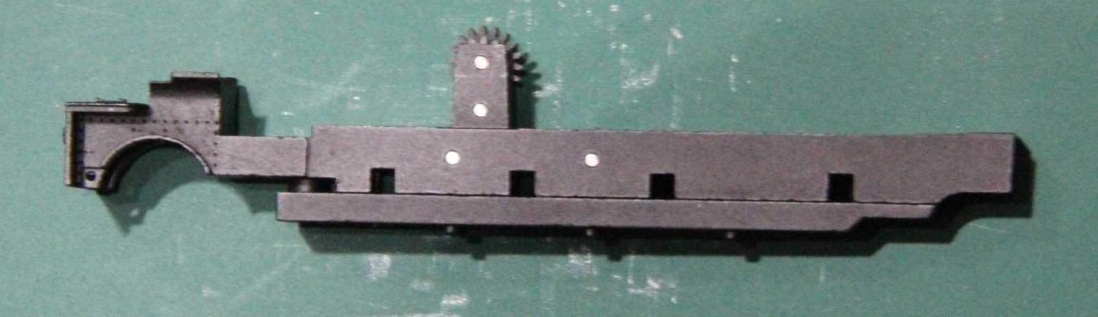

Voici un des carters
largeur extérieure: 8,3mm
largeurs des cages intérieures: 4,7mm et 6,0mm

Je ne comprends pas. Vu la largeur du carter, il n'y a que l'écartement des essieux à diminuer et ça devrait passer, non ?

Pour passer en 9mm, il faut diminuer la largeur du carter pour permettre un débattement des essieux pour les inscriptions en courbe.

Il faudrait enlever combien de chaque coté ? a quels endroits précis ?
A la fraiseuse ça devrait pouvoir se faire ....

bernardhenri a écrit:Pour passer en 9mm, il faut diminuer la largeur du carter pour permettre un débattement des essieux pour les inscriptions en courbe.
Il doit y avoir une autre solution Bernard :? Comme l'a dit André, les modèles Bemo sont généralement compatibles aux deux écartements et je ne vois pas Bemo faire deux châssis #B8 Tu as une photo des roues? Il n'y aurait pas un épaulement à l'arrière qu'il suffirait de retirer?
Sinon, comme l'a dit Saboul, un coup de fraise est le plus simple et on est plusieurs à pouvoir le faire pour toi je pense #B5

Messagepar bernardhenri » 12 12 2014 à 22:14
Bemo fait des modèles moteurs Hoe/Hom et des modèles Hom.
Autant pour les Mallets RhB, je n'ai pas eu de difficultés à passer les essieux à 9mm sans toucher les carters, autant pour ces machines, c'est autre chose...
Je vous rappelle les mesures:
Distance intérieure entre les boudins pour le 9mm: 7,5mm
Le fraisage des flancs correspondant aux 3 essieux antérieurs peut se faire, mais pour l'essieu arrière, il risque d'avoir un manque de matière (sauf à refaire la cage arrière)

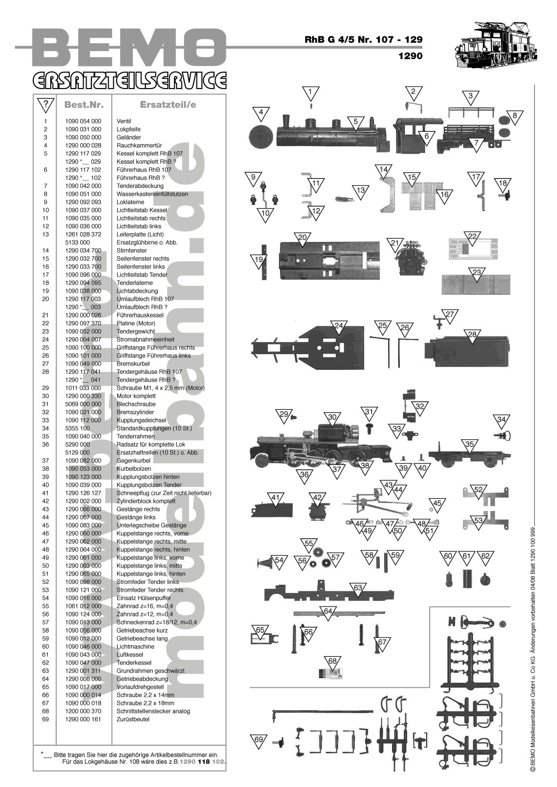

Je joins l'éclaté de la notice

Messagepar Saboul » 13 12 2014 à 00:24
Globalement , sauf erreur de ma part , il faut enlever 1,5 mm de chaque coté .
Il faut mesurer s'il y reste assez de matière sur les cotés de cette cage arrière qu'il ne faut pas affaiblir .
Ce châssis est en quelle matière , Zamac ? plastique ? autre ?

En posant la question, je n'avais pas réalisé de quel type de machine il s'agit (je suis nul en codification des types suisses).
Dans ce cas, le débattement des essieux pour passage en courbe pose une contrainte majeure.
La question est : quelle épaisseur de matière va t'il rester.
Ce serai dommage de risquer de la massacrer.
Je crois que si c'était ma machine, je tenterais de refaire un chassis neuf en laiton, et peut être en réduisant l'épaisseur des pignons pour gagner un poil de ce côté.
Ce n'est pas un bricolage simple.
