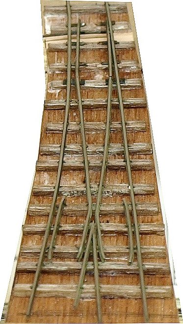

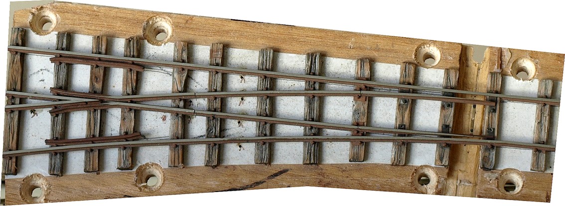

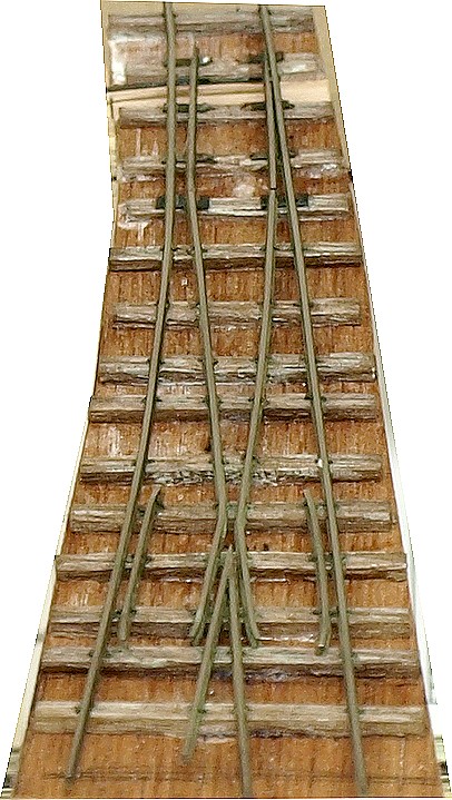

Bonjour amateurs de voies étroites,

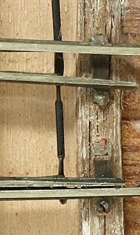

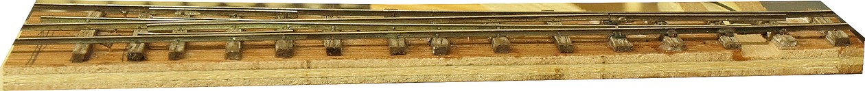

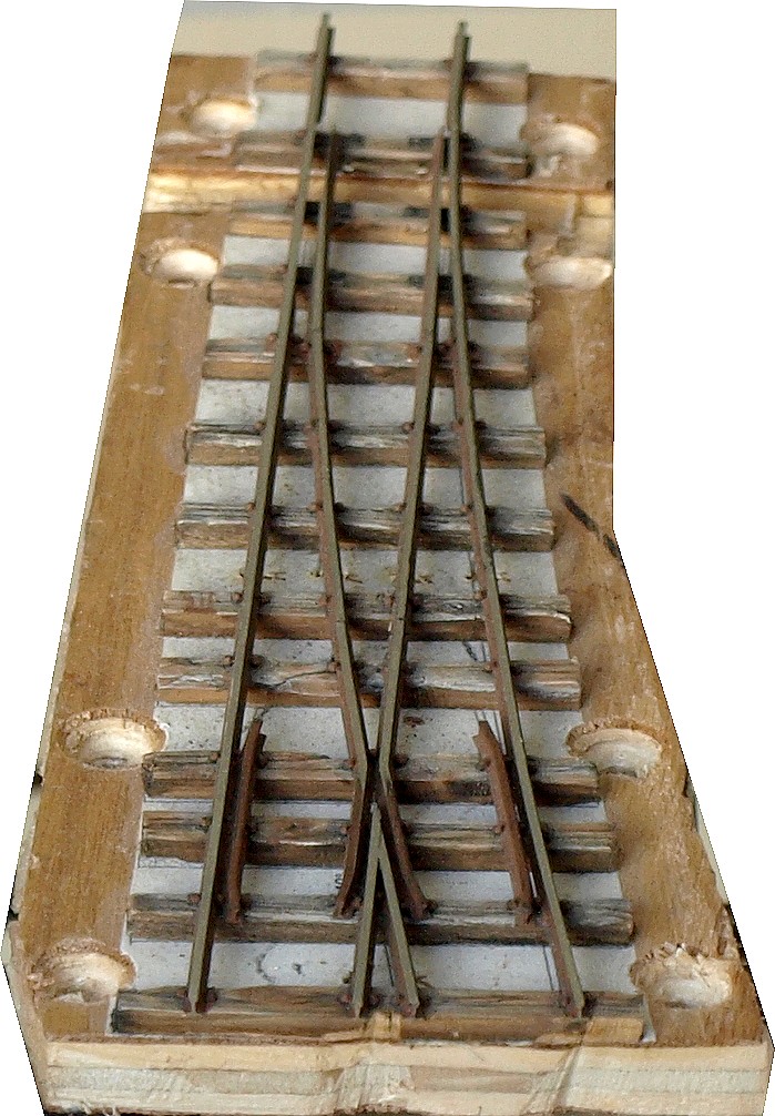

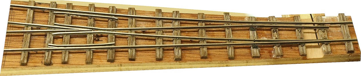

J'hésitais à me lancer dans la réalisation d'un aiguillage en H0e, et surtout en code 40 (rail de 1mm de haut).
Encouragé par mon Ami Bernard Junk, j'ai finalement entrepris la construction, et j'ai bien fait, car l'aiguille est quasi-terminée ce soir!
(Il reste à peindre les flancs des rails).
Ne sachant pas si ce sujet intéressera quelqu'un, je me contenterai aujourd'hui à publier des photos de la chose.
Ce serait évidemment un plaisir de susciter un peu d'intérêt, et de répondre aux éventuelles questions des amateurs.
J'ai tracé dans le passé de nombreuses aiguilles, à toutes les échelles, tous les écartements et tous les rayons et angles.
Je peux fournir gracieusement ces plans sur papier, me contacter par MP ou email.
Voici donc ces quelques photos (pas transcendantes, car il s'agit presque de macro):

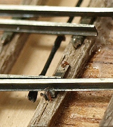

Très beau. Mais ne pas oublier de bien profiler la partie mobile ou de faire une encoche dans la partie fixe pour que tout roule sans accroc.
Re: AIGUILLAGE en H0e et code 40
Messagepar Guy KERN » 27 07 2014 à 23:33
Hello Zebu,
En fait, les lames sont déjà très finement profilées, mais les photos ne permettent pas de le voir. En fait, vu d'en haut, on voit le patin du rail, et on ne voit pas la partie affinée.
Rassure-toi, çà passe comme une lettre à la poste, sans accrocher (quoique, à la Poste, hein ...)

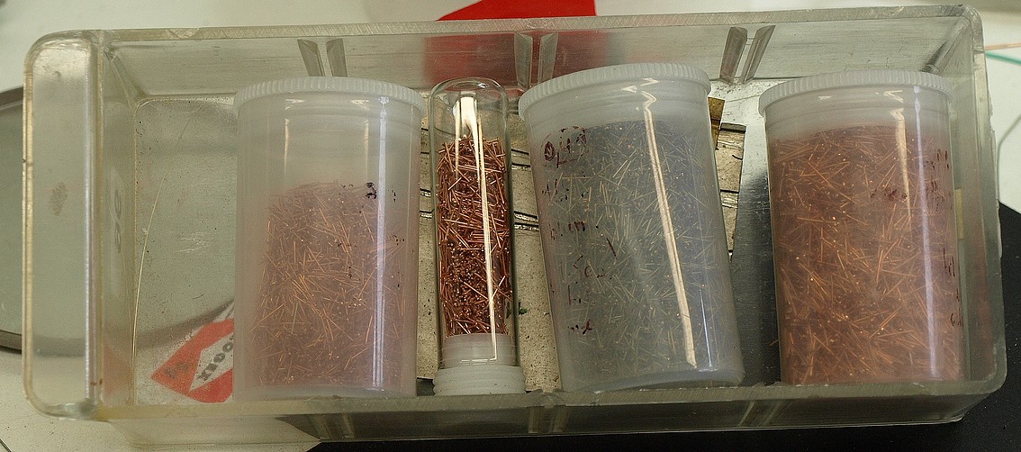

Messagepar Guy KERN » 28 07 2014 à 10:22
Hello Franck,
merci de ton intérêt pour mon petit fil.

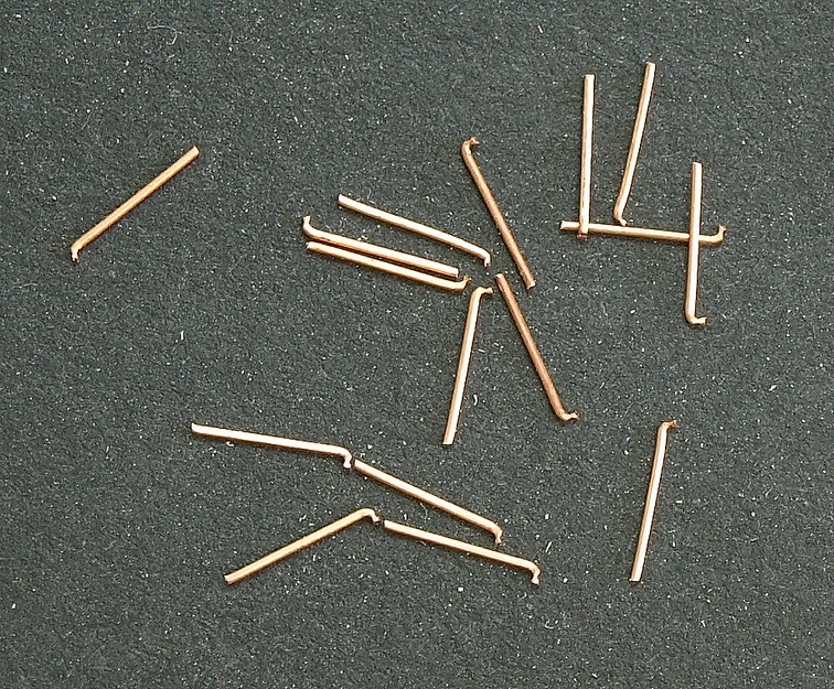

En fait de fil, mes tirefonds sont fabriqués à partir de ... fil électrique de type téléphone:
Il y a une bonne trentaine d'années, j'en avais fabriqué à peu près 72000, à l'aide d'une "machine" qui me permettait une production en série.
La "machine", que j'avais construite, n'existe plus.
Voici une partie du reste de mon stock:
A ceux d'entre vous qui seraient tentés de fabriquer eux-mêmes leurs aiguillages, je conseille la méthode suivante:
1).Pincer l'extrémité du fil dressé avec une pince de précision, jusqu'à écraser le fil;
2).Replier la queue du fil perpendiculairement à la partie écrasée;
3).Confirmer la netteté du pli par un petit coup de marteau;
4).Couper le bout de la queue à une longueur d'à peu près 6mm, de préférence le plus en biais possible, afin de créer un biseau qui favorisera la pénétration dans le trou de la traverse.
Il faut préciser qu'il faut pré-percer la traverse et surtout le bois qui sert de support; en fait de foret, j'utilise un bout de corde à piano en acier dur, meulé à l'extrémité: çà marche super-bien!
(De toutes façons, je suis quand même obligé d'affiner chaque tirefond fabriqué à la "machine").

Les tirefonds sont faits en fil de 0,4mm, ce qui les rend plutôt fragiles, c'est vrai. Mais pour de la voie en code 40, il faut que les tirefonds soient super-fins, et surtout avec une tête extra-plate.

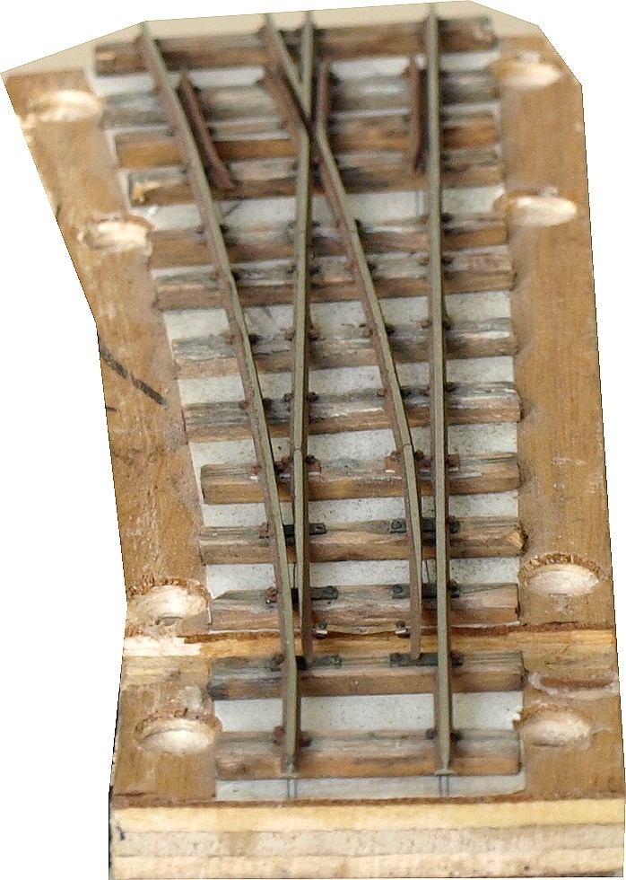

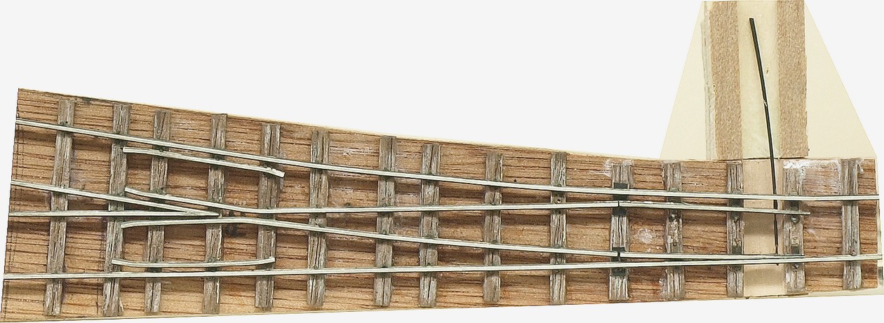

Messagepar Guy KERN » 31 07 2014 à 16:03
En 014, j'utilise du rail en code 70, qui donne une voie très fine, ou éventuellement du code 75 (cf Peco ou Weinert). Le profilé Peco est vendu tout seul.
Il me reste d'ailleurs plusieurs aiguilles en 014, que je serais susceptible de revendre (angle de pointe : 10°).
Mais je mettrai cela sur la partie prévue pour les ventes.
Voici un exemple en photos:
