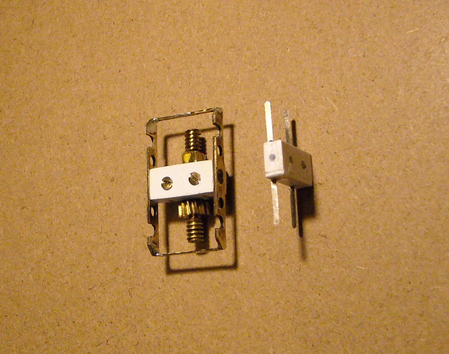

Voici a peu prés ce que j'ai pondu, JM, à droite un bloc en plastoc qui a recu 2 lames (des Mougel !), il va recevoir ses 2 pièces supérieures qui préviendront tout déplacement en prenant appui sur les flancs de bogie. A gauche un second bloc terminé monté sur son "cadre", il n'attend plus que ton fil de 0.3 dont les emplacements sont déja repérés et les axes reprendront place aprés. Tu saisis où je veux en venir ? Si tout se déroule selon mes plans nous aurons un autorail qui prendra sont courant sur les 4 axes ...
Un truc a me conseiller avant montage définitif ? Des remarques ?
Peux-tu nous repasser l'image de ton propre montage afin que je puisse évaluer les temps de montage respectifs ?

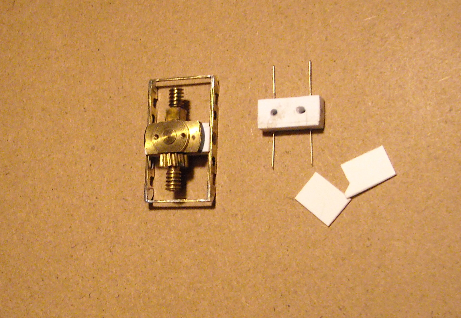

Messagepar Abran » 06 07 2014 à 20:49
Merci pour ton envoi, Pascal, sans toi je n'aurai pas pu mener cette étude a bien car tu m'as fourni les pièces qui me manquaient. Le démontage de ton châssis de bogie a été laborieux car la cyano avait bloqué les vis. Un passage au chalumeau a gaz a résolu le problème et a de surcroît dissocié les pièces constitutives ... Un coup de lime, un dégraissage, et j'ai remonté un cadre de bogie comme neuf.
Reste plus qu'a placer le système (les systèmes car il y a 2 prototypes, un avec lames en laiton et l'autre avec fil de bronze) de prise de courant, a raccorder, a augmenter la masse du lest, et vogue la galère.
Compte tenu du peu de temps qu'il me reste (je me tire ailleurs demain matin), je terminerai vers Novembre, mais d'Autres se seront certainement inspirés entretemps et auront fait mieux que moi .... #B6
Mes pièces sont encore grossières, non dégrossies, ce ne sont encore que des protos.
L'autre côté ...

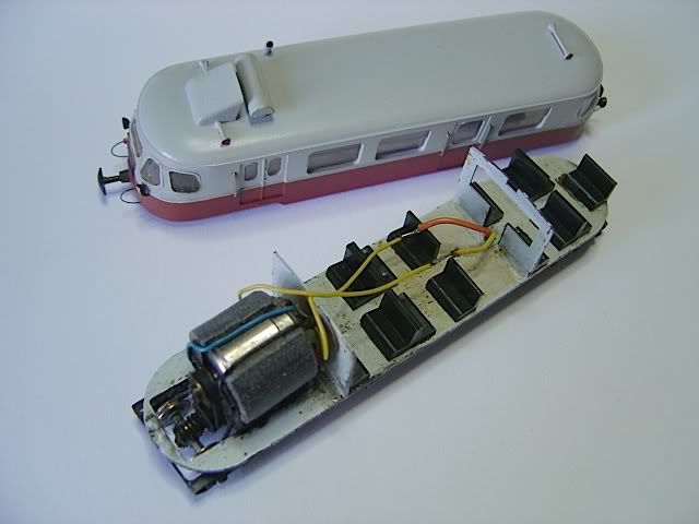

Abran a écrit:Voici a peu prés ce que j'ai pondu, JM (...) Peux-tu nous repasser l'image de ton propre montage afin que je puisse évaluer les temps de montage respectifs ?
Est-ce que tu parles de la modification que j'ai faite sur mon A80D "1ère génération" à Moteur RSF/transmission par courroie ? c'est sans commune mesure en matière de complexité, puisque la transformation ne portait que sur un essieu et, surtout, par des moyens TRÈS :oups2: rudimentaires :
- remplacement des roues bandagées par d'autres sans bandages (prélevées sur une remorque) sur l'essieu avant...
- collage à la cyano de deux petits fils à âme "acier" préalablement dénudés et mis en forme, reliés aux bornes du moteur...
Revoici la photo, pour mémoire : :^)

Vu, Merçi JM. Tu avais laissé tes fils gainés a juste raison car la rotation du bogie devait les faire frotter sur le châssis en laiton .....
Une reconstruction, oui, c'est le mot, mais moins difficile et plus rapide que je ne le pensais. Il faut bien viser car les vis passent prés et si on en touche un ... risque de Boum ! mais le résultat devrait en valoir la peine. Il ne me manque plus que le fil et là, merçi les P&T, rapide, sérieux, efficace qu'ils disaient.
