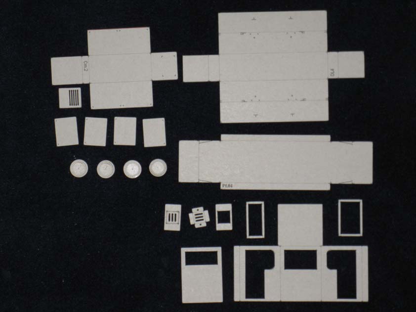

Messagepar IPCS » 03 07 2010 à 11:09
Voilà après avoir découpé soigneusement la valise d'une certaine Linda, je vais essayer d'assembler tout çà.
IPCS

Messagepar IPCS » 03 07 2010 à 11:14
Yes, avec une photo, c'est plus cool !

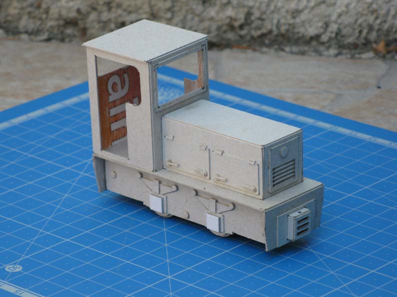

Messagepar IPCS » 05 07 2010 à 16:04
La colle n'est pas tout à fait sèche, mais voilà où j'en suis.
Je sais, je sais, il lui manque pas mal de choses, comme l'échappement où je crains de devoir faire appel à d'autres matériaux que le carton.
Mais je le trouve pas mal surtout pour mes débuts.
Merci pour vos critiques...et vos encouragements, soyons fous !

Messagepar SteamyStef » 05 07 2010 à 16:07
Pas mal, pas mal.... t'en a de bonne toi!
Il est super chouette....
Bonne petite bouille. Outre les détails, il reste à le peindre mais cela s'annonce bien E2

Messagepar Kazh du » 05 07 2010 à 18:57
Sympathique en diable oui E2

Messagepar Sixtifs » 05 07 2010 à 19:32
Premier modèle, peut être, mais bien réussi.
E2 E2 E2

Messagepar Kazh du » 05 07 2010 à 19:45
je dirai même plus...les charnières, loquets et grilles ressortent vraiment bien #B6
Allez à quand la mise en couleur :F5
